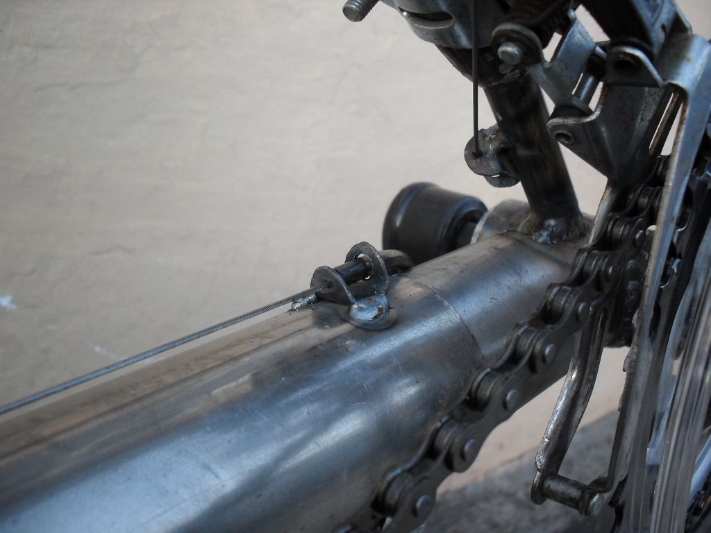

Увидел подобную методику на попавшемся мне немецком велосипеде, по-видимому сделанном на заказ или небольшой серией. Сегодня сделал по этому методу все тросы на новый лигерад - всё работает замечательно. Главное - не сделать слишком большое выходное отверстие, оно должно быть как можно меньше. При этому нет необходимости в наконечниках на отрезки троса.
А раньше кэп делал как-то иначе?

просто берёшь небольшой отрезок трубочки, сверлишь насквозь обе стенки Ф3мм и с одной стороны - 6 мм и привариваешь этот кусочек торцом в нужном месте.
Дельное предложение, воспользуюсь тоже твоим советом
 Заголовок сообщения: Re: "Воздушная" прокладка тросиков
Номер сообщения:#5  Непрочитанное сообщениеДобавлено: Вс окт 30 2011 23:41
EdRymar писал(а):
Алексей, чтобы не париться, просто берёшь небольшой отрезок трубочки, сверлишь насквозь обе стенки Ф3мм и с одной стороны - 6 мм и привариваешь этот кусочек торцом в нужном месте. Получается довольно аккуратно.
Там же грязь будет скапливаться, если открытое отверстие трубки вверх будет смотреть - разве нет?

перетрется быстро. хотя для бюджетного тросика не так важно.

Гораздо лучше сделать точно также, как на байках. Берешь пруток нужного диаметра и отдаешь его токарю. За смешные деньги он точит тебе два - три десятка (сколько надо) креплений для проводки тросика. Извини, но твое произведение смотрится убого... И отрезок трубочки тоже...

К стати! На совдеповских шоссейниках повороты тросиков под кареткой и под седлом тоже были открытыми. Приваривался желобок и нет проблем!

Можно и из болта M8 высверлить упор дрелью за два сверления - сверлами 2 мм и 5 мм, было бы желание.
Крепления из уголков мне не понравились - у меня когда-то рвались тросики на чем-то подобном, перетираясь об кромки неширокой направляющей, получающейся из железного уголка толщиной 1,5 мм. Чтобы тросики не перетирались, направляющая для троса должна быть максимально длиной.
Еще крепления из уголков еще не понравились потому, что они не обеспечивают достаточной жесткости и "играют" при переключении и торможении. Немного, но этого бывает достаточно, чтобы повлиять на работу переключателя или уменьшить силу торможения. Эти же уголки я в молодости гнул при торможении, так что мне этот вариант не нравится еще и поэтому.

Можно и без токарного станка... Берешь пруток, отрезаешь ножевкой кусок нужной длины, ровняешь его на наждаке. Зажимаешь в тиски, керниш центр прутка и сверлишь, желательно хотя бы на обычном станочке, в который зажимается дрель. Сначала сквозное отверствие маленьким сверлом (под диаметр тросика), потом большим сверлом под диаметр оплетки, не доходя до края пару миллиметров. ВСЕ! Можно и шлифонуть при желании или необходимости...
А вот это уже дельный совет! Спасибо!

Ещё проше - берёшь БОЛТ нужного размера и забиваешь его и сразу его сверлишь.
А еще лучше наоборот, зажать в тиски сверло, а в дрель - заготовку. Тогда меньше вероятность перекосить отверстие.

И сейчас на просторах европы и могучего китая! Нормальная конструкция, Алексей! Экономит рубашку троса и меньше "играет", особенно для длинных тросов тормозов. На голландских трехколесниках за счет такой прокладки хоть как-то тормоза работают! В сплошной рубашке- то за замерзнут, то заржавеют...
Только я советую всегда, откусив рубашку, обточить торец на наждаке, чтобы она работала жестко, не перегибаясь. И ОБЯЗАТЕЛЬНО! надеть (эндекабель) колобашку-втулочку,,,как её назвать?!
