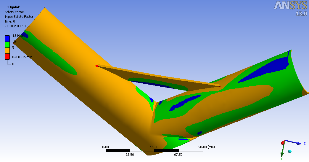

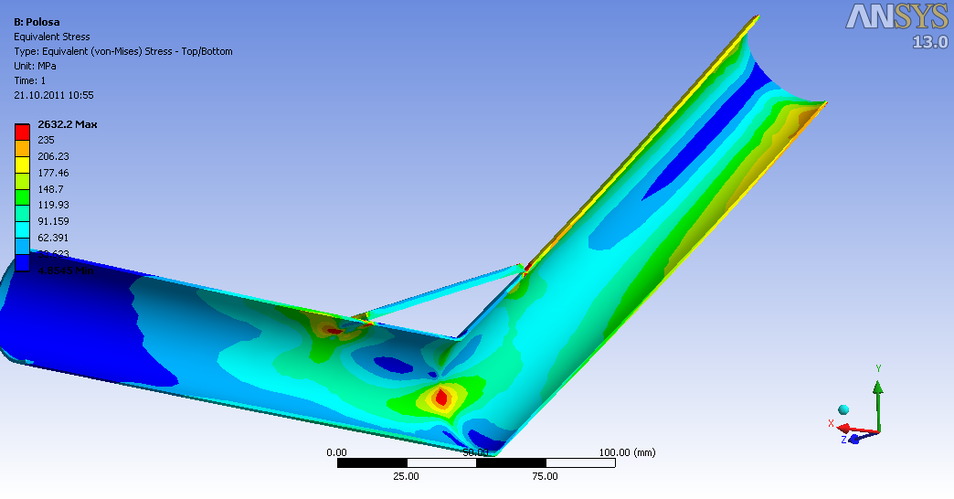

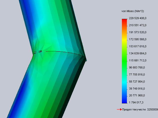

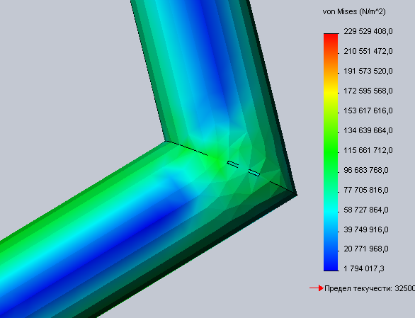

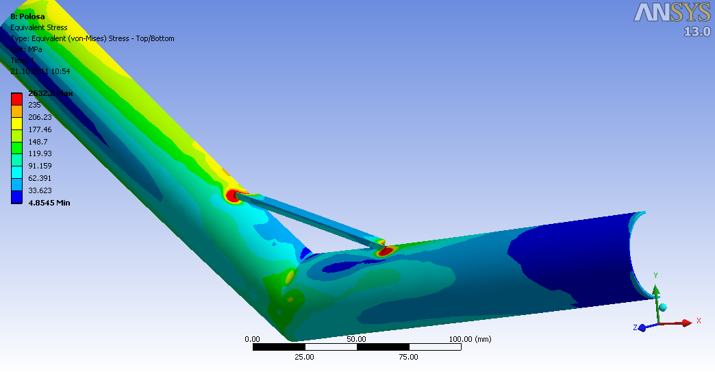

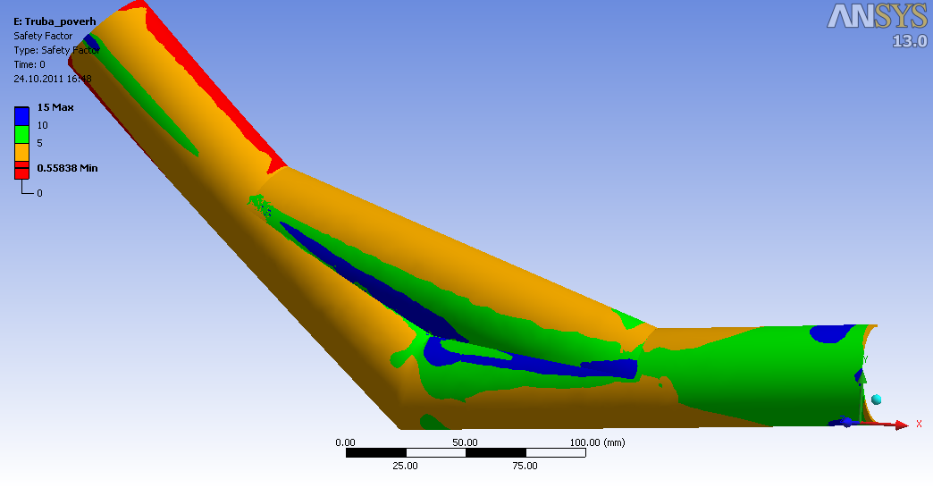

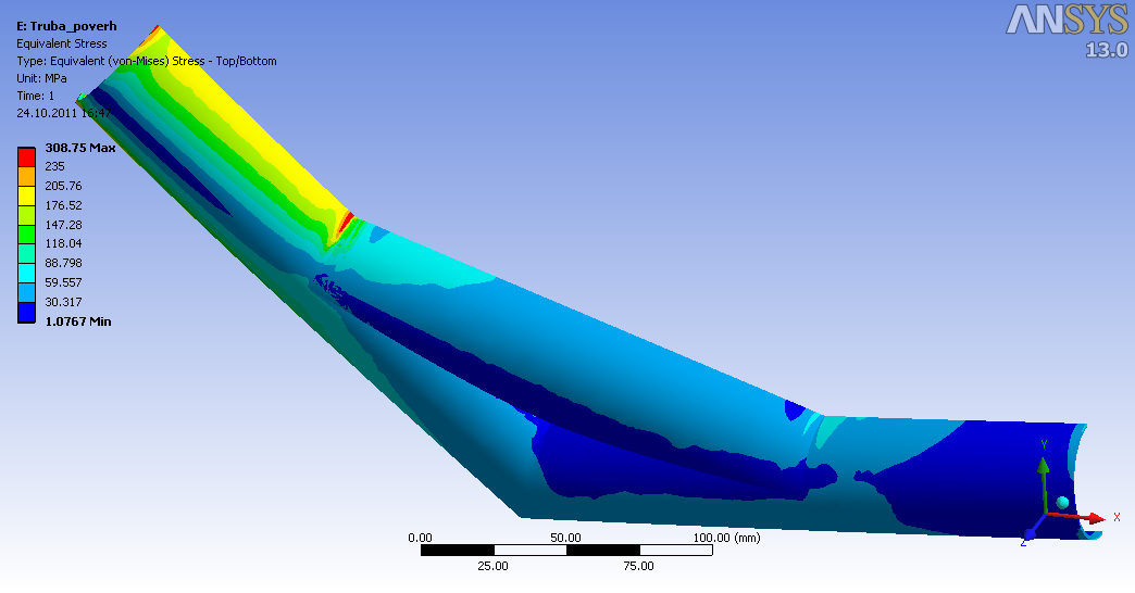

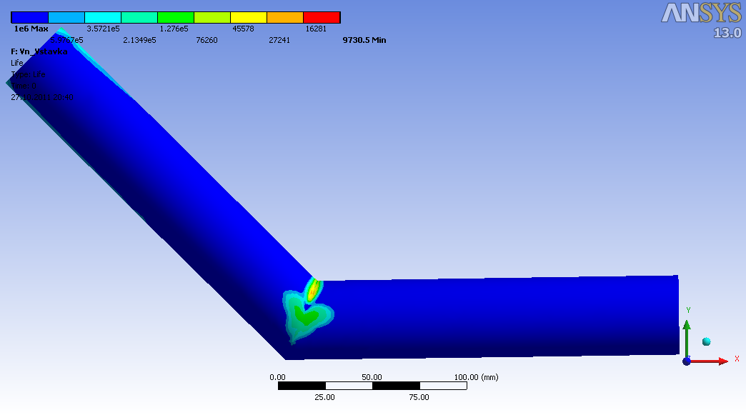

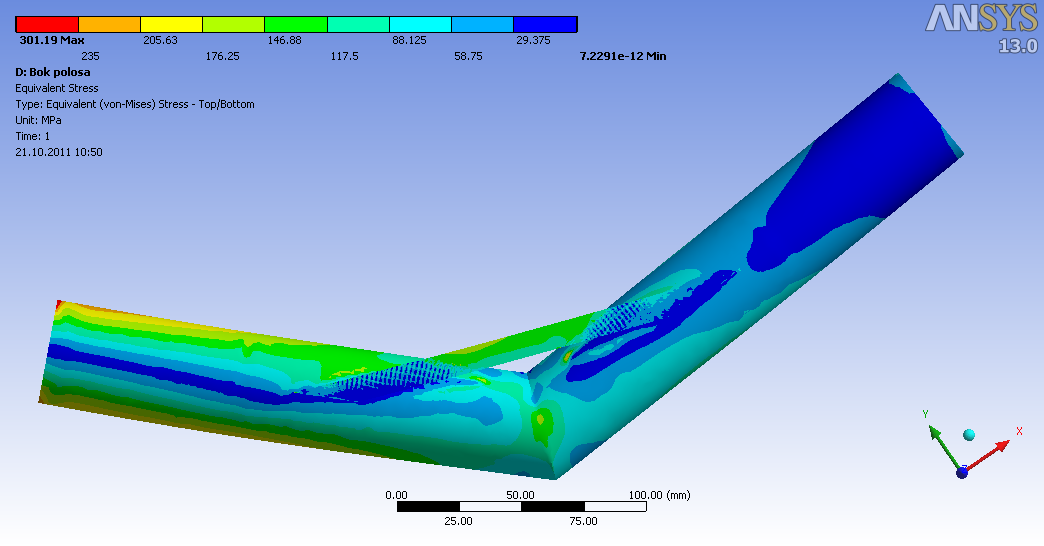

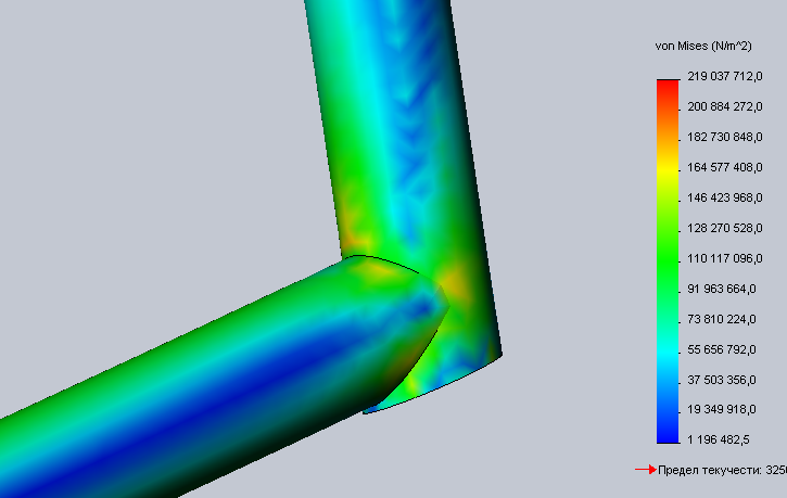

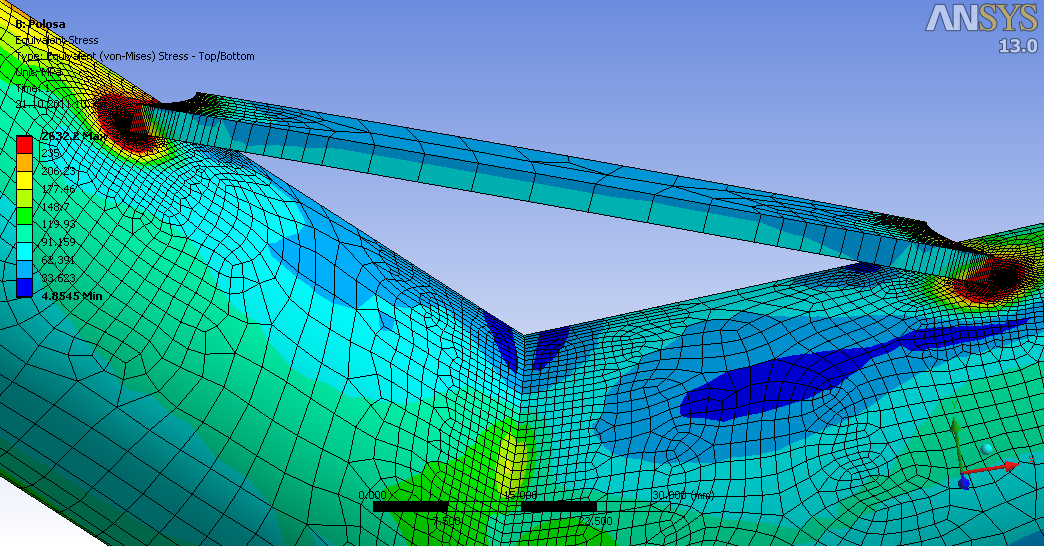

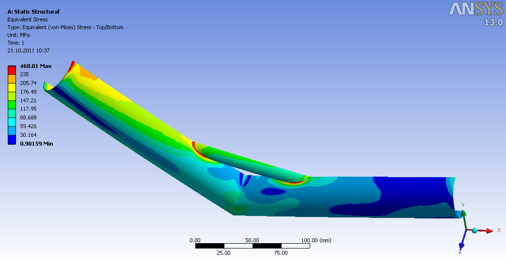

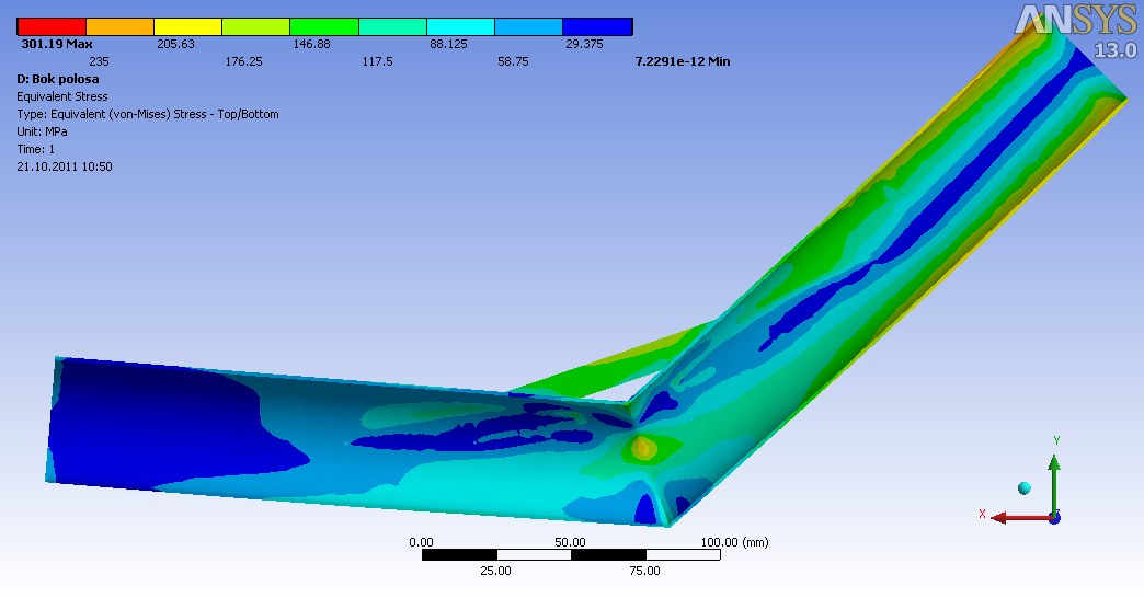

Недавно рассчитал несколько вариантов соединения труб. Несколько вариантов предложил Voolodja.

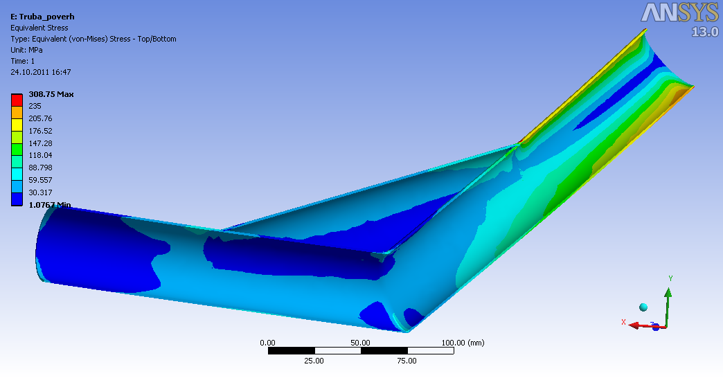

Один торец трубы конструкции зафиксирован, ко второму применена сила 500Н. Модель разделена пополам и на границе разделения применено условие симметрии.
Материал - Ст3кп3 (S235JR). Предел текучести 235МПа.
Угол между трубами 135 градусов. Длина каждой из труб до места соединения - 200мм. Диаметр основных труб 42, стенка - 1.2.

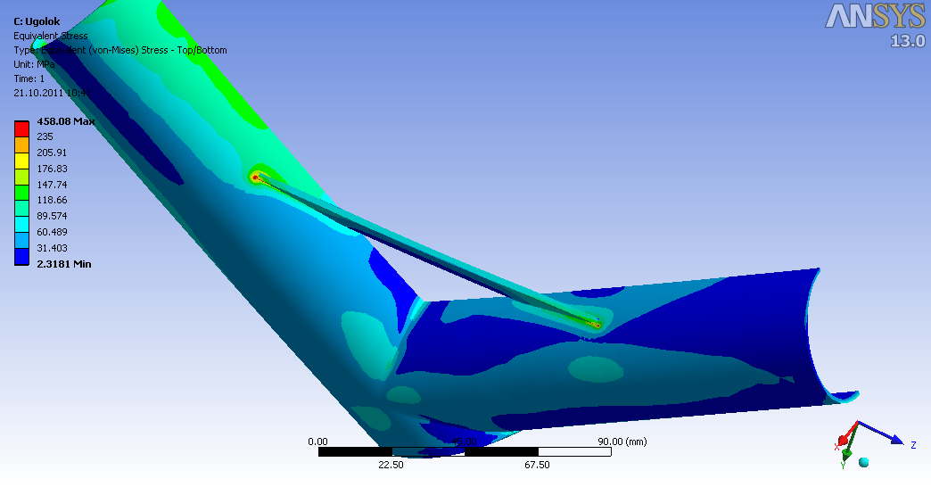

Расчет полосы и уголка не сошелся. Там где острые углы касаются поверхности трубы, нагрузки стремятся в бесконечность при сгущении сетки. Эти места можно игнорировать.
Комментарий к файлу: В трубе вырезано сквозное отверстие, куда вставлена тонкая труба 13х1.5 и приварена в местах пересечения с основной трубой.
Комментарий к файлу: Расчет на усталость. Указано количество циклов нагрузки-разгрузки.

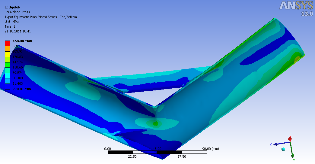

Комментарий к файлу: К трубе приварена полоса 3х30.
Комментарий к файлу: Полоса 3х30 с обратной стороны.
Комментарий к файлу: Уголок толщиной 2мм.
Комментарий к файлу: Уголок толщиной 2мм. Обратная сторона.
Комментарий к файлу: Запас прочности при расчете на усталость соединения трубы укрепленной уголком.

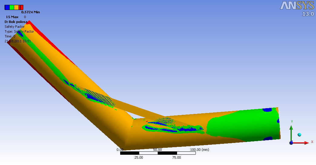

Комментарий к файлу: Две полосы 2х10 приварены по бокам трубы.
Комментарий к файлу: Полосы 2х10 вторая сторона.
Комментарий к файлу: Полоса 2х10 запас прочности при расчете на усталость.
Комментарий к файлу: Сетка одного из расчетов.

1. Куда направлено усилие? Оно распределено по торцу?
2. Там, где полоса - она же должна быть приварена нормальным швом (толщина шва не меньше толщины стенки), а в этих расчетах как-то больше похоже, что просто касается.
3. Каковы результаты? Картинки - это хорошо, но словами-то надо написать выводы?

1 Направлено вверх по оси Y. "Складывает" узел.
2 Считал поверхности, которым толщина придана математически. Площадь соприкосновения по сути нулевая. Там как то внутри пересчитывается область контакта.
3 Да, надо наверное. Напишу чуть позже.

Обычно такие узлы усиливают боковыми косынками, приваренными продольным швом. Для устойчивости, косынки соединяют полкой или отгибают длинную сторону.
Добавлено через 10 часов 11 минут 3 секунды:
Можно рассмотреть ещё один вариант соединения труб - сплющить их до овального сечения. Тогда распорки могут не понадобиться.
Хмм..., а надо посмотреть.
Вообще, я не расчитал самый простой способ - просто наваривание куска трубы того же диаметра на соединение.

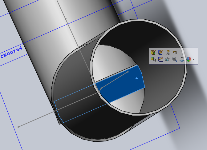

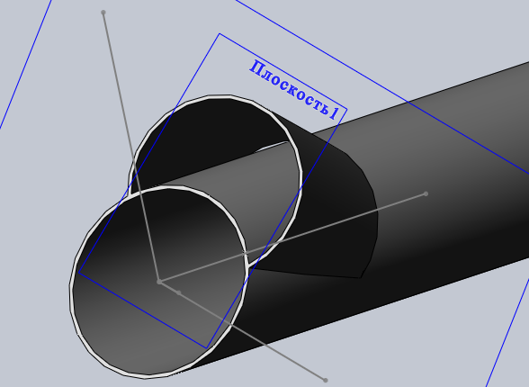

Кстати, а если на стыке труб вставлять внутрь трубы меньшего диаметра, но той же толщины, типа, колхозный баттинг? Как там с прочностью?

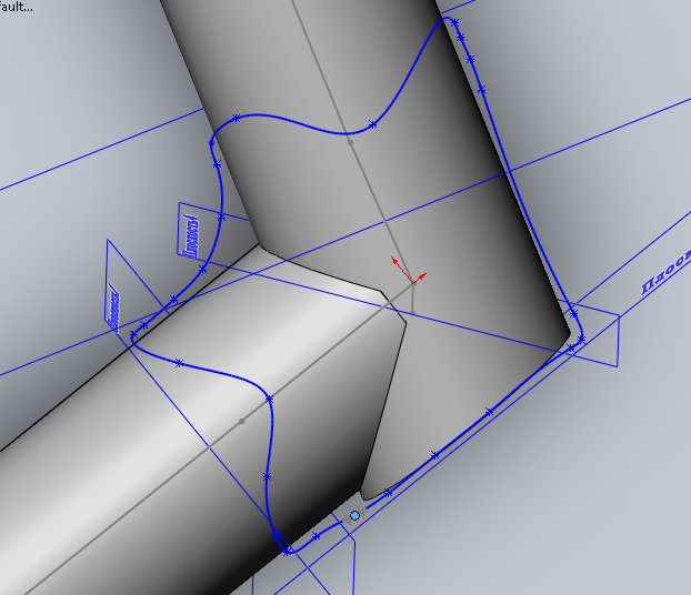

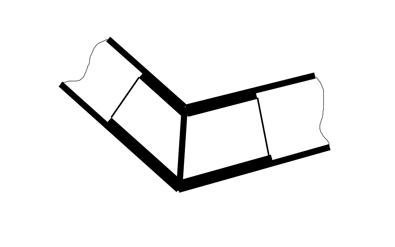

Это как?
Как у тебя, на Черной пантере. Из трубы выпилен кусок и приварен как распорка.
Это примерно так? (можно прямо там отредактировать)

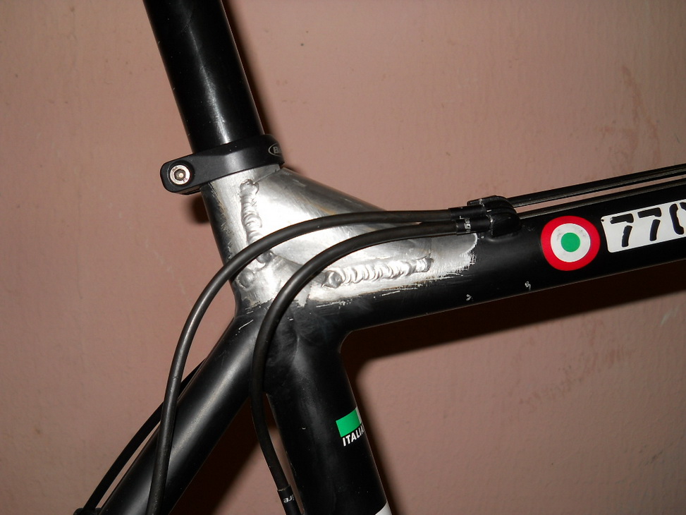

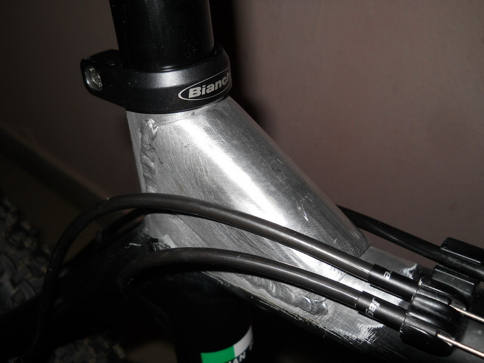

Конструктивно самый лучший способ соединения труб под углом по авиационным учебникам можно посмотреть на теме
viewtopic.php?f=4&t=5989
фотки из темы
Нагрузка в данном случае распределена по длинному сварочному шву, вес привариваемой косынки небольшой при этом жёсткость косынки соизмерима с жёсткостью самой трубы, внешний вид очень неплох - куда ни смотри одни плюсы.
...На сегодняшний день эта косынка и этот шов - лучшее, что у меня получалось...
На 5 баллов! Лучшее решение.
Лучше быть, чем казаться.

Вот я как раз хотел спросить, почему тут шов прерывистый? То есть я догадываюсь, почему не проварены передняя и задняя дуги, а почему боковые швы из двух частей, непонятно. Я бы добавил еще шов по красной линии.

Цитата:Кстати, а если на стыке труб вставлять внутрь трубы меньшего диаметра, но той же толщины, типа, колхозный баттинг? Как там с прочностью?Это примерно так? (можно прямо там отредактировать)
Ну, это если ты наращиваешь прямую трубу, а если у тебя две трубы под углом, то и вставки тоже будут под углом, типа так:
Сварочный шов нельзя варить повторно - это добавляет напряжения в месте пересечения швов, что приводит в дальнейшем к появлению трещин. примерно по этой же причине нельзя варить трубы поперек вектора нагрузки - это тоже приводит к появлению трещин.
Еще - в месте старого шва металл более толстый, что при выбранной скорости сварки приводит к непровару на старом шве, а, значит, новый шов бесполезен.

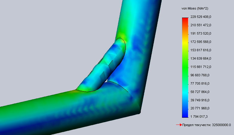

ОК, посчитаю. Как те внутренние трубы связаны с внешними? В каких местах приварены?

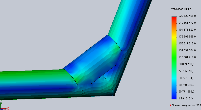

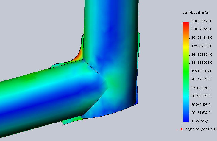

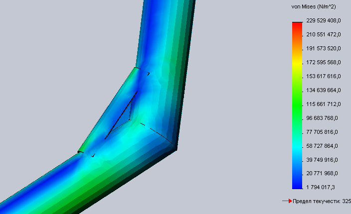

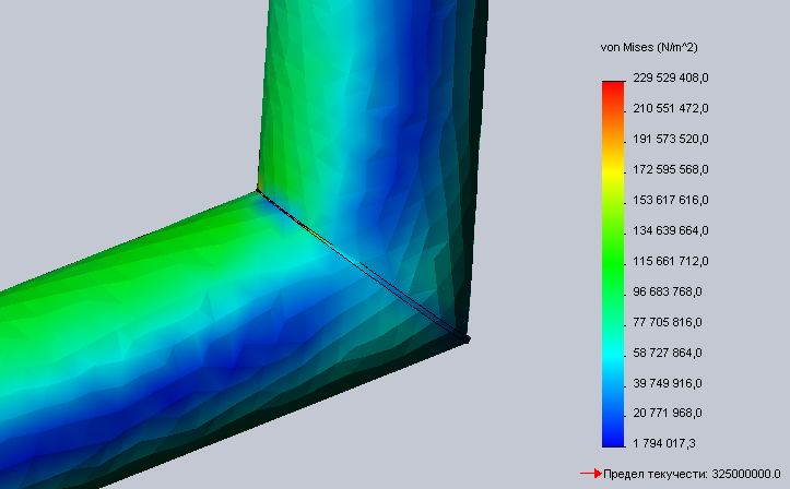

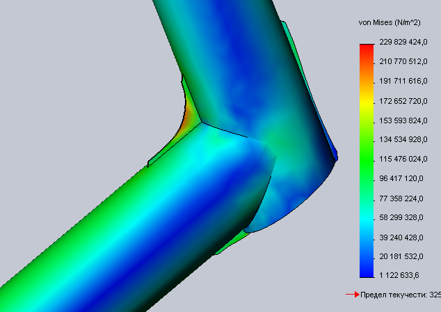

Вот ниже косынка из куска трубы.
Вывод можно сделать следующий:
Распорки лучше делать так, чтобы они распределяли нагрузку на боковые части труб. Если нагрузка сосредоточена на верхней части трубы, то металл там "мнется", прогибается внутрь. В таких случаях надо как то предохранять сечение трубы от деформации.

Правильно. Классическая объемная косынка в таком случае должна опираться на бока труб, без поперечных швов.

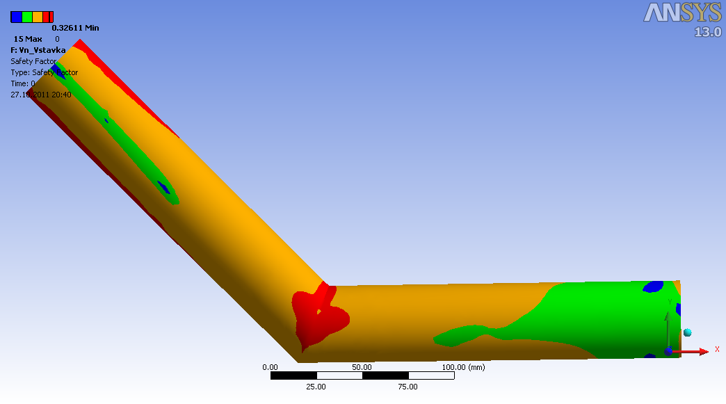

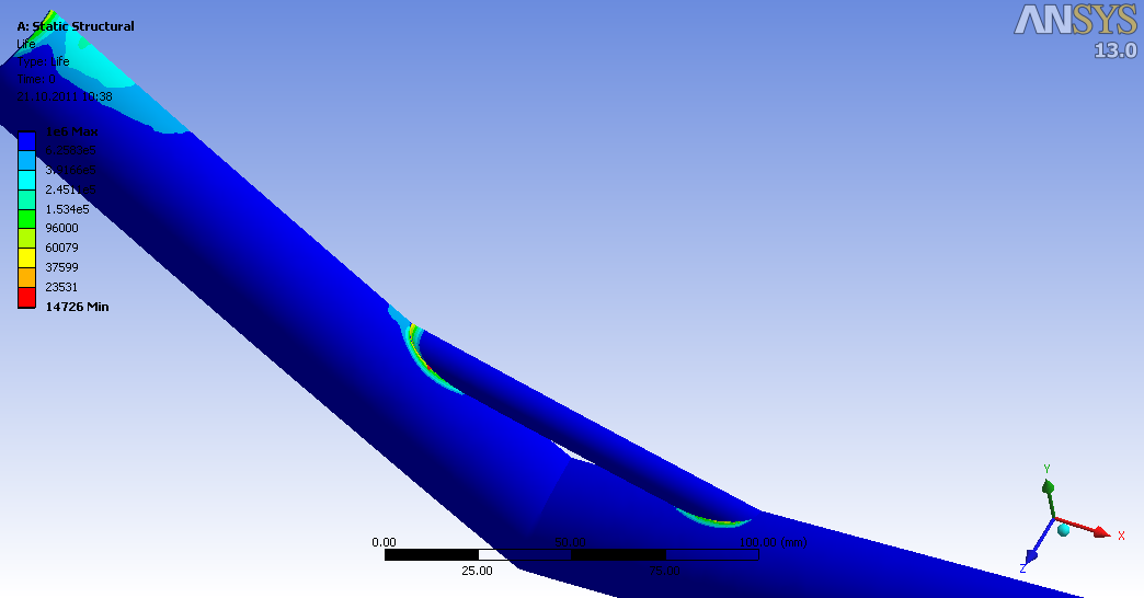

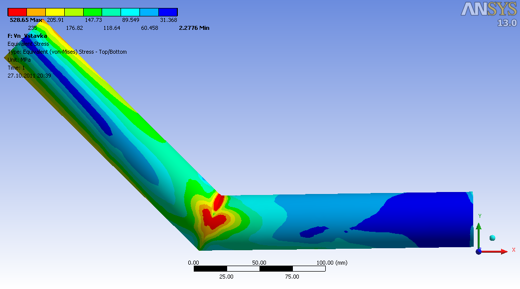

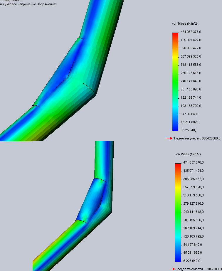

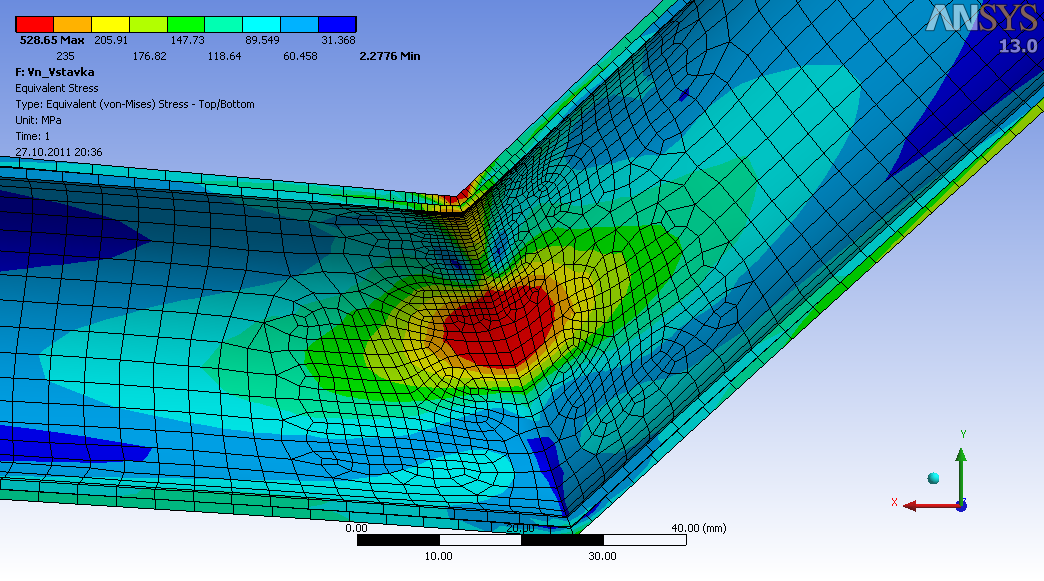

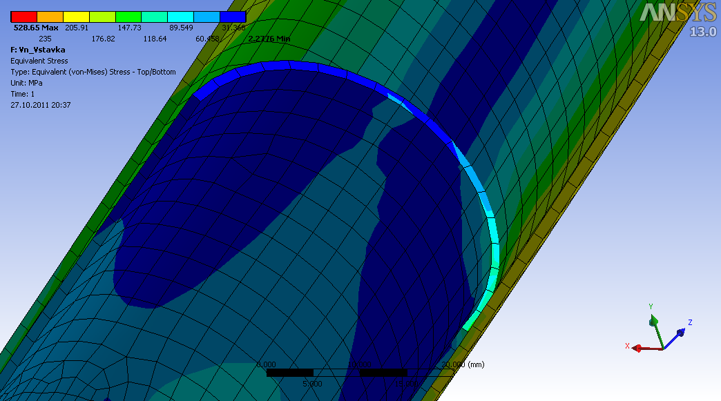

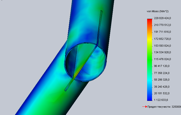

Посчитал вставную трубу.
Этот расчет был наиболее сложным, поскольку для поверхности внутренней трубы, соприкасающейся со внешней трубой, пришлось задать нелинейное контактное условие. Т.е. предусмотреть то, что площадь контакта может изменяться в процессе счета. Изначально внутренняя труба всю дорогу "выскакивала" из внешней и результаты были неадекватными. Один раз даже по глупости перепутал внутреннюю и внешнюю поверхности труб и программа решила, что я пытаюсь внутреннюю трубу посадить поверх внешней внатяг :) Выглядело это интересно.
Потом все таки удалось вставку удержать внутри.
Внутренняя труба при нагрузке расползается в стороны и деформирует место перегиба. Оттуда там и красное пятно посередине.

Комментарий к файлу: Количество циклов нагружения.
Комментарий к файлу: Усталостный запас прочности.

Комментарий к файлу: Торец трубы. Под нагрузкой внутренняя труба прижалась к нижней части внешней трубы. Профиль трубы деформировался.

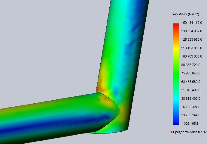

Номер сообщения:#15  Непрочитанное сообщениеДобавлено: Пн мар 12 2012 01:18

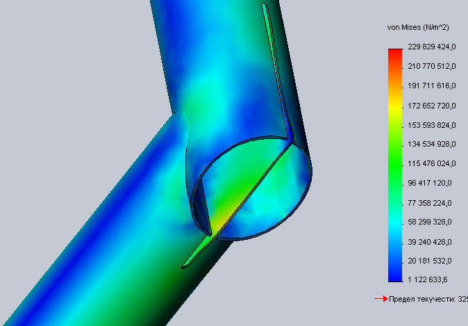

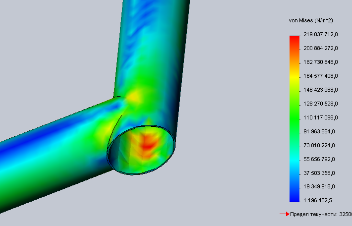

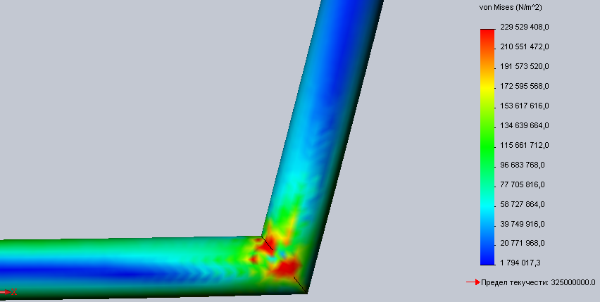

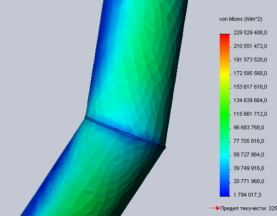

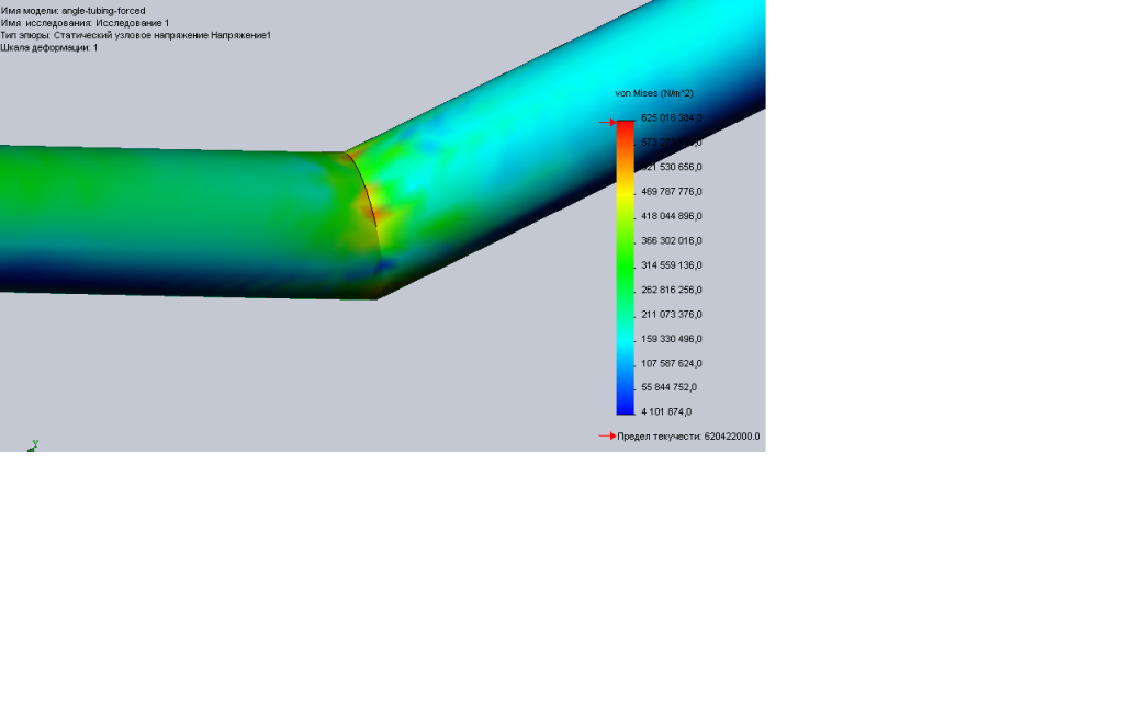

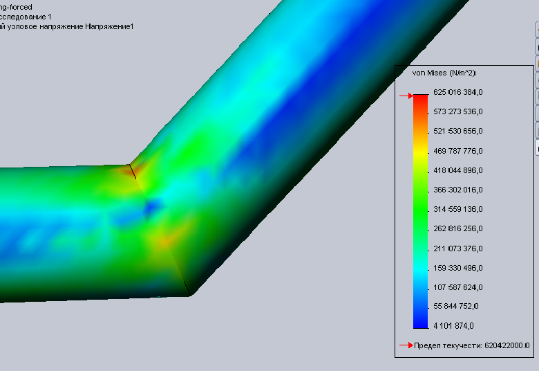

Трубы - легированная сталь 48х1, угол между трубами - 135 градусов, усиление косынкой с примерно продольными швами (упрощенная модель), без поперечных швов:
Добавлено через 4 минуты 14 секунд:
то же самое, но без косынки:
Труба "раздается" в стороны, сплющиваясь в овал. Именно в тех местах, где желтые пятнышки, и появляются трещинки. Как видим, косынка здорово увеличивает прочность соединения, позволяя не беспокоиться о прочности узла.

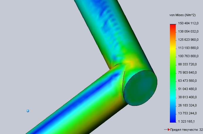

0 Продолжаем:
труба - алюминиевая, 65х1,5 мм, плечо - 500 мм, нагрузка - 1000Н:
Перемещение - 26 мм. В местах "красненького" со времененм будут трещины.

Очень интересно посмотреть было. Спасибо!
Вариант 1 я считал когда-то. Получается, что труба косынки выгибает стенку основной трубы, поэтому труба косынки должна быть по возможности больше диаметром. Так же, пробовал "продеть" трубку насквозь. Чуть крепче, но никак не лучше обычной косынки.
В 6м варианте по-моему внутрення пластинка, что между двумя трубами, не нагружена. В ней для экономии веса можно сделать отверстие. Но надо смотреть как в ней распределяются нагрузки. 1мм там по-моему хватает.

Вариант 6 - просто в стыке вставлен диск? И это реально даёт приход?
