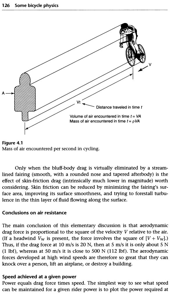

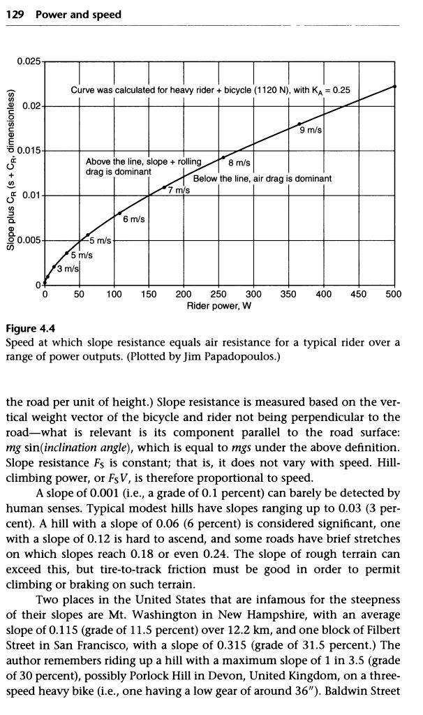

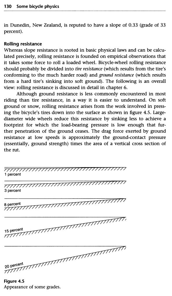

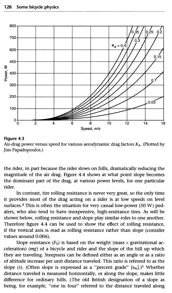

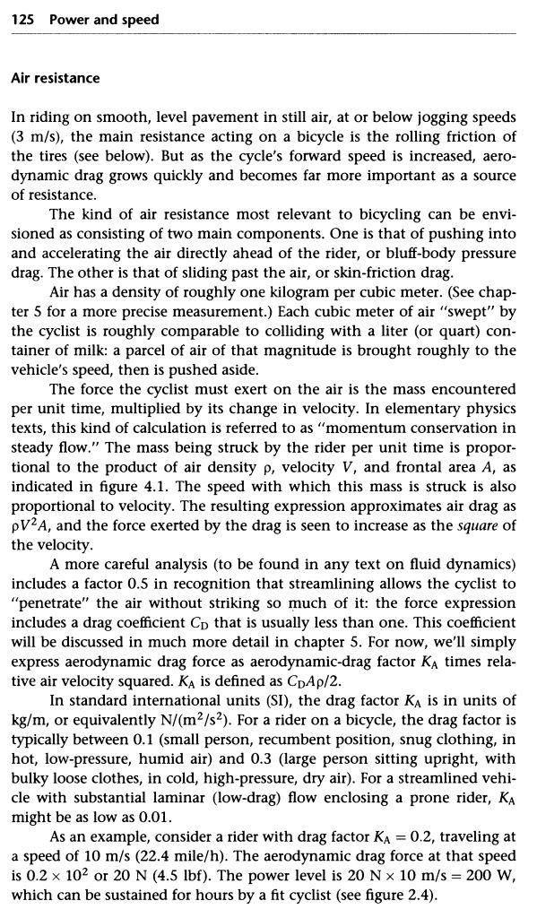

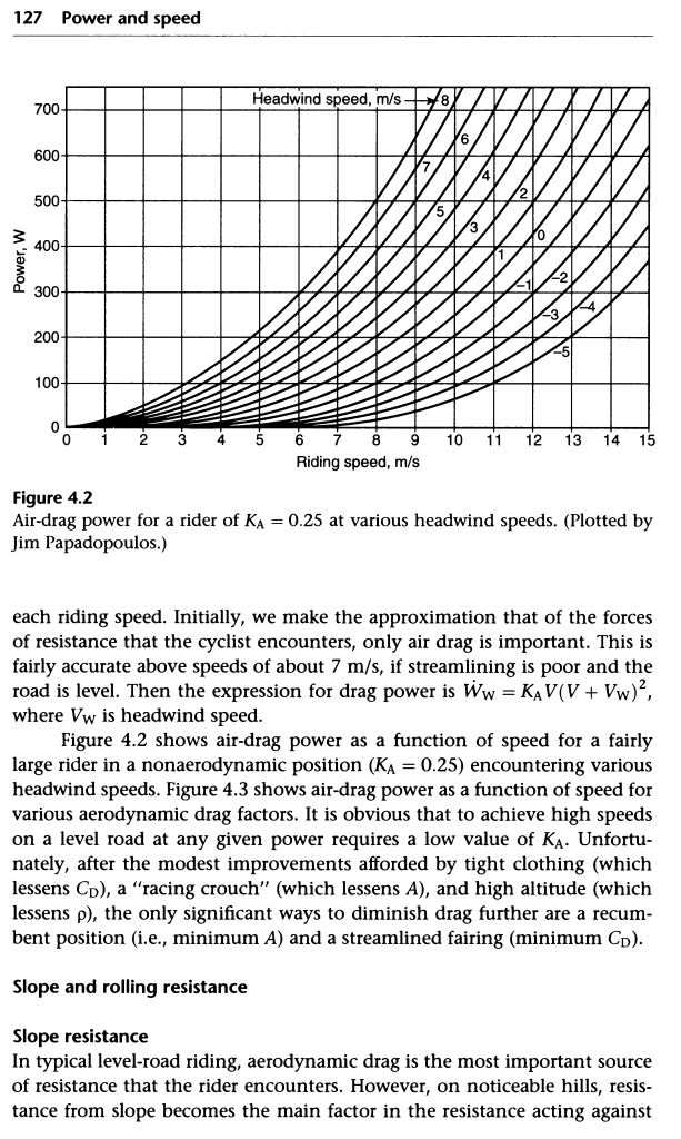

"это какой-то ... позор" (с) собачье сердце
да и книжка эта ищется на раз... https://www.google.com/search?q=Bicycling.Science_3ed_Wilson_0262731541.djvu&ie=utf-8&oe=utf-8&aq=t&rls=org.mozilla:en-US:official&client=firefox-a
