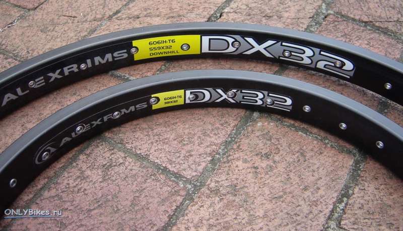

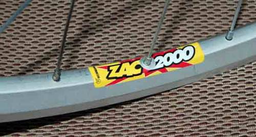

8)
Пистонированные обода имеют стальной ободок (вставку) вокруг каждого спицевого отверстия,
что препятствует разбиванию отверстия ниппелем спицы и повышает срок службы и прочность обода.
Комментарий к файлу: обод пистонированный
Комментарий к файлу: обод непистонированный
