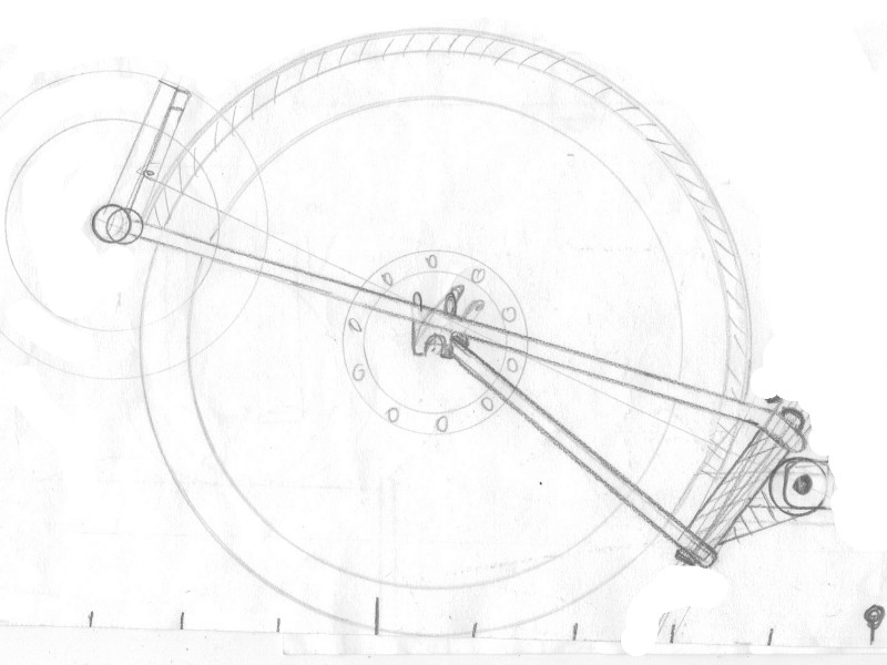

купил трубку из нержи 16х1.2. хочу сделать из нее переднюю подвеску дельта трайка (мой буд. проект).
но поперечная жесткость профиля больше, чем у трубы. поэтому решил прокатать трубку до состояния овала 20х9х1.2. типа этого
с таким профилем и вид другой будет. на чипмейкере посоветовали прокатать через вальцы, например ювелирные. глянул на конструкцию такого агрегата и решил, что слишком заморочно для разовй прокатки сооружать подобное.
может кто уже имеет опыт прокатки труб, поделитесь опытом и фото инструмента.

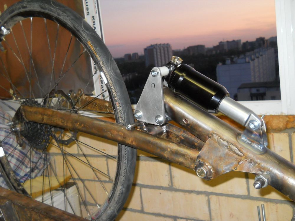

Таким образом отформованы задние верья "Рыжика" и "Самурая":

Не очень равномерно, если честно.
на рыжике ниче так получилось. или это краска сгладила эффект?

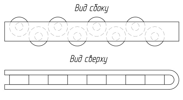

Я тут подумал, что можно сделать змейку из роликов (подшипникам внешнюю обойму обточить до округлости, между двух металлических полос их закрепить зигзагом, и этот бутерброд втягивать в трубу.
Примерно такой, только ролики поставить клином - чтобы расширялись.
Ну и сначала в трубу его впихивать (можно надеть её на пруток нужного диаметра, чтобы уменьшить деформацию), а потом закрепить уже овальный конец - и тянуть. :-)
Комментарий к файлу: Схема роликового клина
