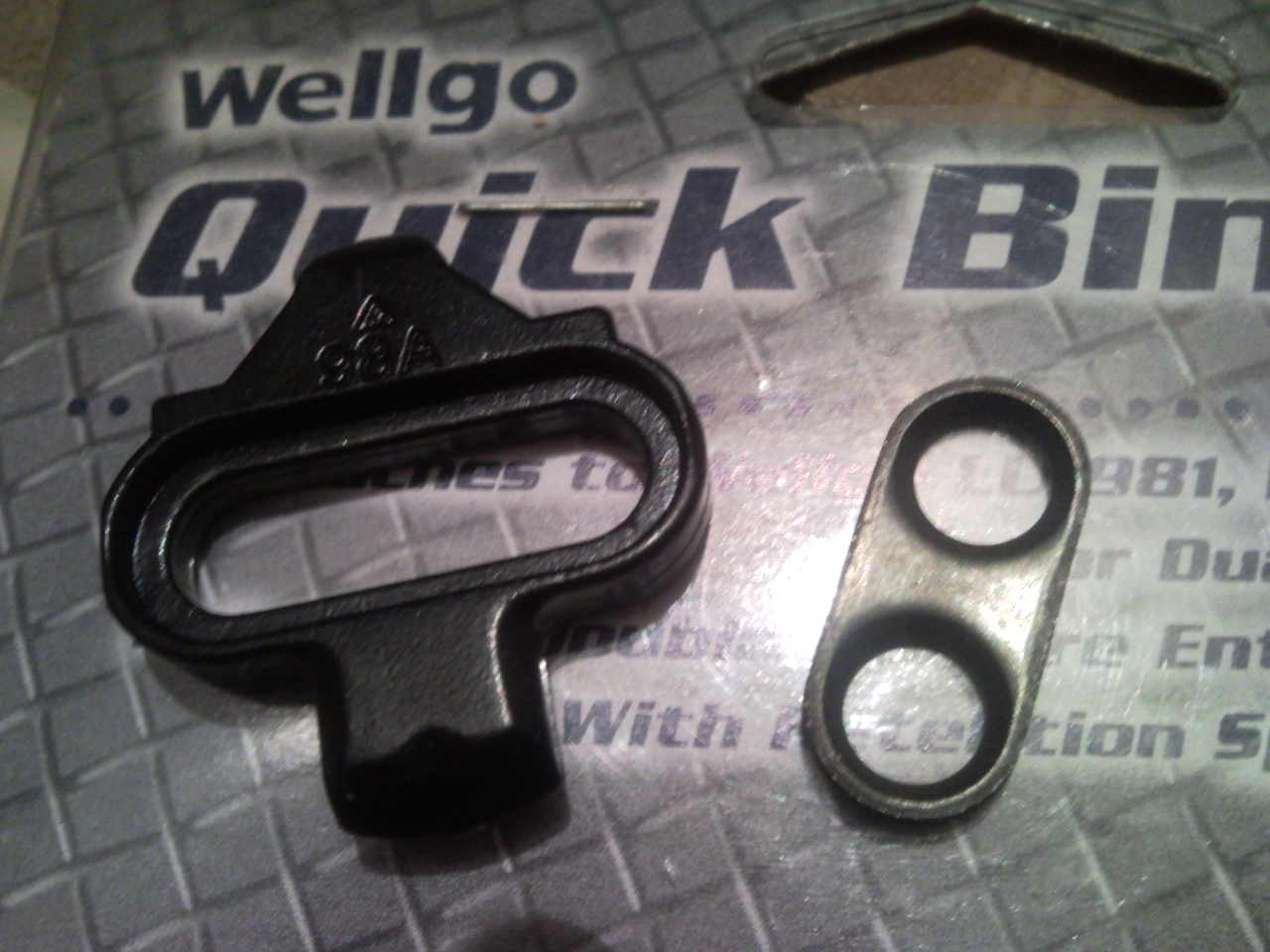

Я планирую прикрутить вот ети шипы:

Jozef писал(а):
Vitaly писал(а):
Конечно, в предложенной выше самодельной контактной системе было бы интересно применить боковые заходы,но при таком общем решении, ноги всё равно остаются не четкофиксированы
Обычные и всем известные, хорошо работающие SPD
