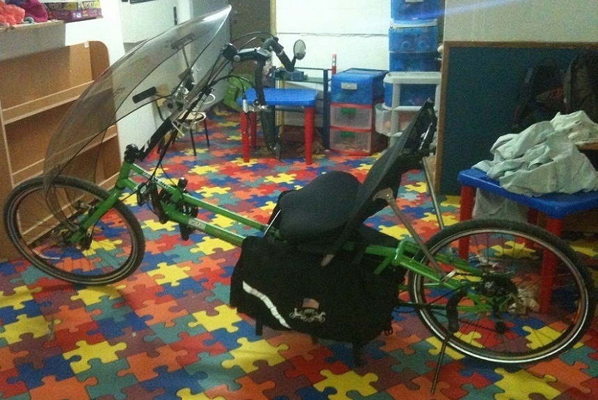

Здравствуйте. Нужен совет. Пользуюсь Lightfoot World Traveler (26")(см. фото). Под гору ехать на нём очень тяжело. Вопрос в том, есле разместить руль дальше от груди - решит ли это проблему? До этого ездил на Evox 140, ехать в гору было намного легче. Ещё вариант - заменить переднее колесо на 24" или на 20". Что думаете? Остальные фото: viewtopic.php?f=47&t=4061

Используйте контактные педали

Совершенно верный совет. Ещё можно повкомендовать жёсткое сиденье с хорошим упором. А вообще это длинная нежёсткая коляска, которая в принципе не для подъёмов.
Насчёт руля - надо посмотреть тебя на велосипеде.

Кроме контактных педалей надо оттачивать правильную технику педалирования.
Еще нужно как можно сильнее облегчить велосипед: снять виндшилд и подножку, поставить легкие покрышки, карбоновую вилку, карбоновые шатуны, легкую кассету.

Еще можно похудеть - по-крайней мере, это дешевле :) А еще можно тренироваться только езде в гору - со временем горки просто пропадут. Только с коленками нужно поаккуратнее.
Еще знаю, что посадка на этом велосипеде не способствует силовой езде с упором в сиденье. Конструкция сиденья не позволяет упираться поясницей и "вталкивает" тело вверх по спинке. Так что выходом может быть покупка контактных педалей и тренировки, тренировки...
