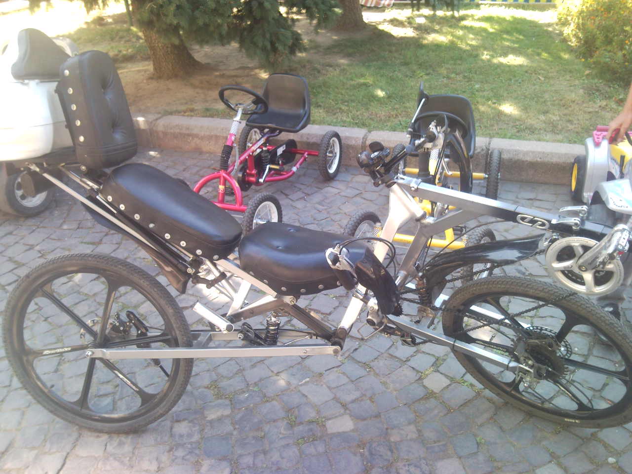

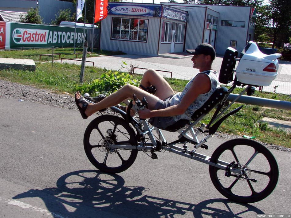

Услышав,что в соседнем райцентре будет происходить выставка велотехники решил поехать посмотреть и сам "засветится".В суботу собрал лигерад,отрегулировал все,прикрепил кофр и лег спать с несколько тревожным чувством: все таки 60 км в один конец!Так далеко я еще никогда не ехал и сомнения терзали меня: выдержит лигерад? Выдержу ли я?Но повторив про себя обнадеждывающее "другие могут,а я чем хуже!" твердо решил ехать.
Утром закинул в кофр бутерброды,полторашку минералки,инструменты,насос и запасную камеру и тронулся в путь.
Выехав на трассу,сразу обнаружил неприятность - сильный встречный ветер.Покрутив с натугой пару километров педали,а потом обругал себя последними словами!Стоило мне опустить
лигерад в самое лежачее положение,как сопротивление ветра сразу резко снизилось,и я весело,с возросшей скоростью,легко обгоняя случайных велосипедистов,покатил дальше.Погода была отличная,пейзаж великолепный (горы вокруг,леса),музыка в наушниках тоже способствовала хорошему
настроению.И тут начался затяжной подйем...
И тут оказалось,что подниматся вверх не просто тяжело,а ОЧЕНЬ ТЯЖЕЛО!Сказывался большой вес
"Андроида"...А подйемы крутые...На верхушке каждого приходилось останавливатся,чтрбы попить воды
и немножко восстановить силы.А потом следовал чудовищный спуск серпантином,который я пролетел с
большой скоростью,практически не прикасаясь к тормозам.Оказалось,что тяжеленный лигерад удивительно
легко ложился в виражи!На МТВ на такой скорости я бы уже давно рухнул в пропасть...
Таким образом,чередуя подйемы (как они меня задолбали!),остановки и спуски,за три часа я преодолел ети 60 км.

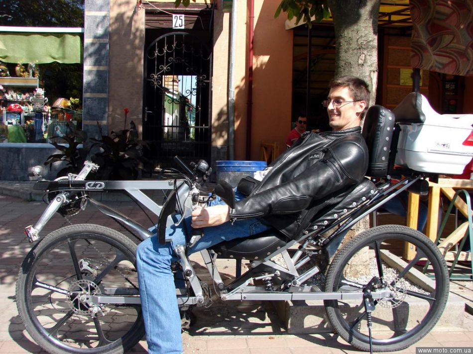

Проехавшись по центру,увидел спереди скопление народа и понял,что выставка где то здесь.Еле слез с лигерада,как ко мне
подбежал мальчик со словами: "дядя,пожалуста,можна сфотографироватся рядом с вашим велосипедом?" Естественно,можна
Я поставил вел на подножку,удивленные родители фоткали мальчика и почему то никак не хотели верить,что ето самоделка...

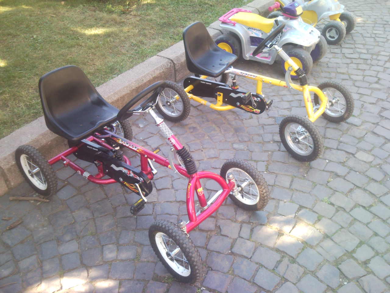

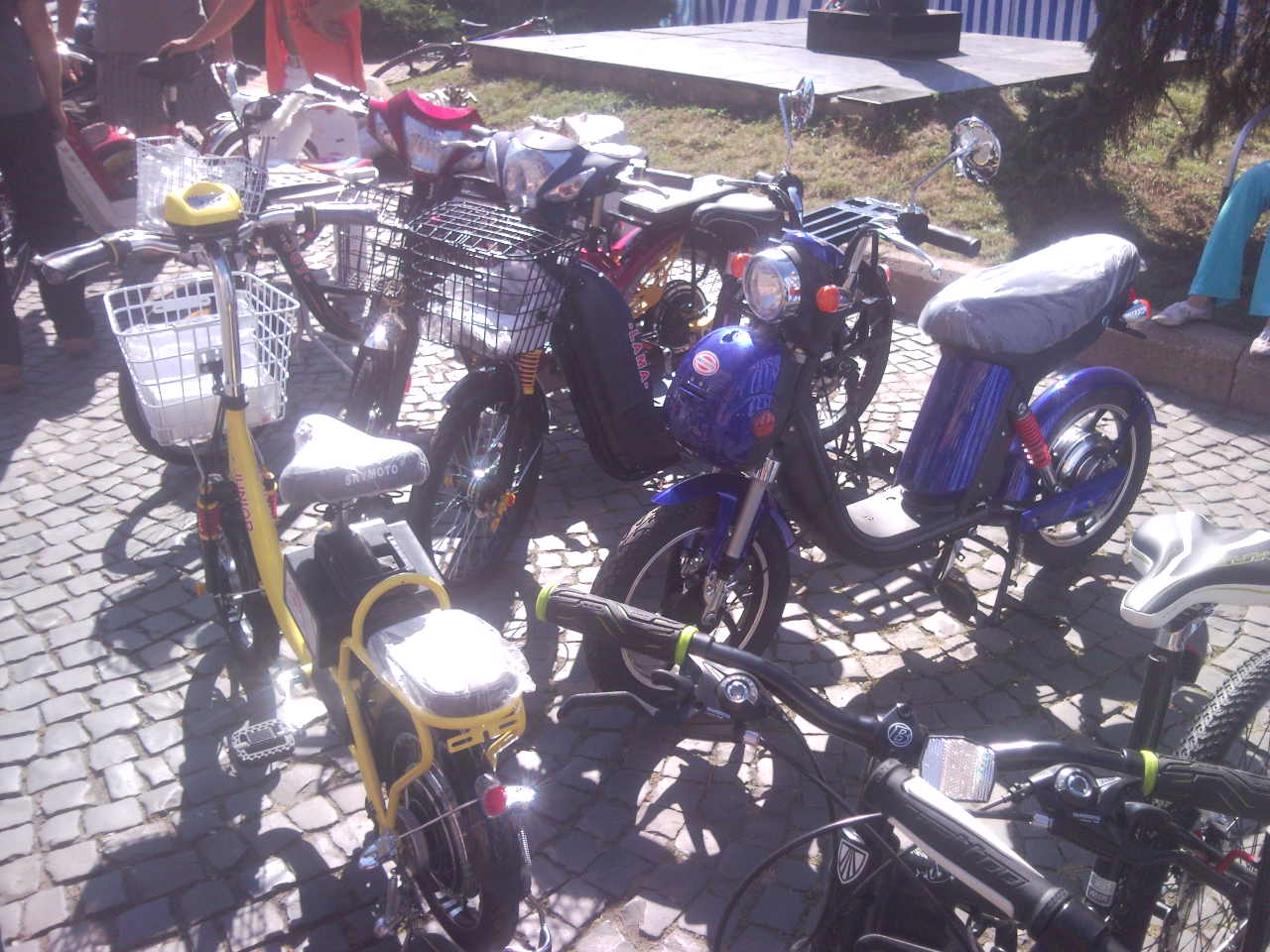

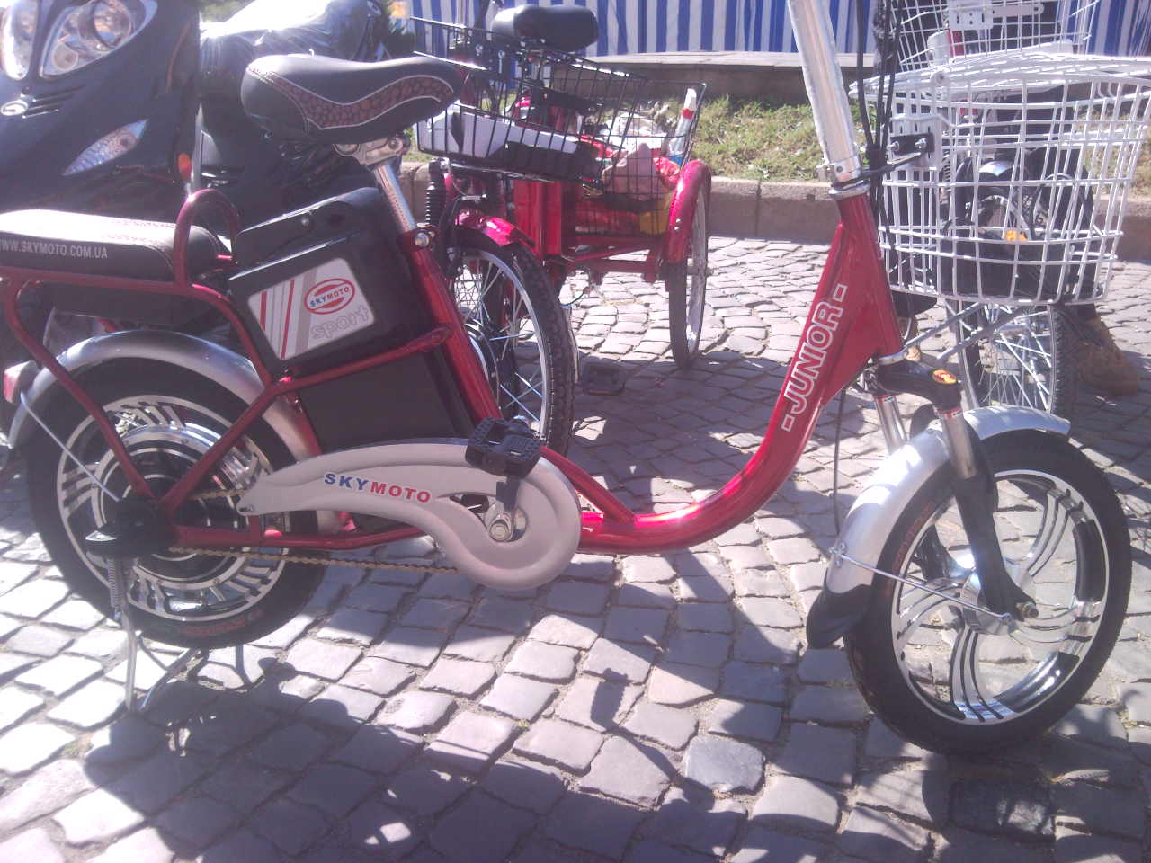

а вот велосипедов...Я насчитал десяток мтв,где то 7 разных електровелосипедов,пару самокатов и два детских четырехколесных
веломобиля,с которыми у меня произошел небольшой курьез.Так как на веломобилях катались дети,я оставил лигерад рядом с кафе и
пошел посмотреть на них пешком.Согнулся,чтоб сфоткать,и тут мне хозяин в шутку говорит: "фотография - 5 гривен!"Я ему: "Я вам за ето дам свой сфоткать".А он:" Да нафиг нужно!У меня самого два велика!" Ладно!Вернувшись к кафешке,сажусь на лигерад и невозмутимо проезжаю мимо етого парня.И тут слышу за спиной топот и крик: "Подожди!Стой!Беру свои слова обратно!Дай сфоткать!Впервые вижу такой агрегат!" Потом была длительная фото-видеосессия,собралась толпа,сыпались вопросы...
Пришлось демонстрировать,как ездить лежа,несколько девушек просили разрешения сфотографироватся рядом с лигерадом...
Потом приехали Игорь с женой,которым "Андроид" очень понравился,они сделали кучу снимков и видео.Вдоволь пообщавшись,я стал собиратся домой.Игорь проводил меня до трассы,мы разпрощались и я начал обратный путь.

1.С "Андроидом" можна спокойно ехать в походы,он мои надежды оправдал,ничего не развалились,не поламалось,хотя случалось залетать в большие выбоины.На прямой,несмотря на большой
вес,позволяет легко ехать с постоянной скоростью 25-30 км/ч.

Для езды под горку, наверное, нужно таки установить блокировку передней подвески.
 Заголовок сообщения: Re: Поездка на выставку велотехники
Номер сообщения:#3  Непрочитанное сообщениеДобавлено: Вт сен 20 2011 01:29
У меня просто нету пониженой передачи - передний переключатель не сбрасывает цепь на самую меньшую ведущую звезду.А подвеска и педали не взаимодействуют на ходу.

Значит, в гору не едет (заметит, широко разрекламированная пропиаренная конструкция, скажи привет подвеске без амортизации)

два детских четырехколесных веломобиля,
Китайская продукция, из интересного, ранее не виденного: промежуточная передача, регулируемая рулевая колонка.
Подвеска здесь не при чем,виноват большой вес и отсутствие низкой передачи.
И вдобавок на ходу пить нельзя. И это дальнобойная техника?
На ходу можна делать что угодно,а останавливался я для того,чтобы отдохнуть.И мне просто лень было прикрепить флягодержатели.
Подвеской я более чем доволен,весь путь ехал с комфортом.А раскачивается только в том случае,если колдобины следуют одна за одной и происходит резонанс маятника,чего за всю дорогу не наблюдалось.

Еще штурмовать подъемы гораздо легче в контактах. По любому полезная вещь, требуется навык и время на разработку доп. групп мышц, но потом окупается с лихвой. Это мне кажется поможет и управляемости при вертикальной посадке, когда большой вес сосредоточен на переднем колесе.
Думаю что рулится в вертикальной посадке довольно тяжело? Я на своем переднеприводнике хочу подрезать раму так, что бы подвинуть заднее колесо ближе к центру масс и разгрузить переднее.
В вертикальной посадке рулится легче всего,потому что угол рулевой становится 75 градусов.А контакты у меня есть,только туфель к ним нету :(
