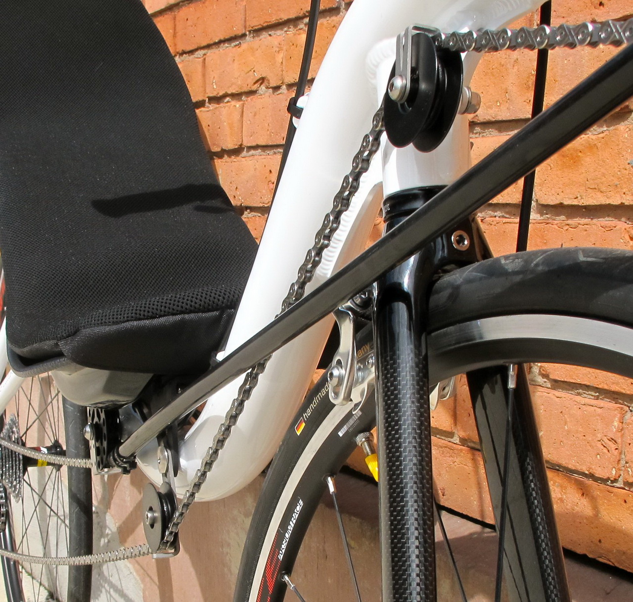

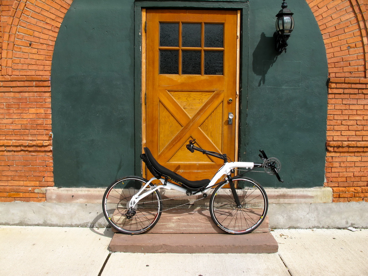

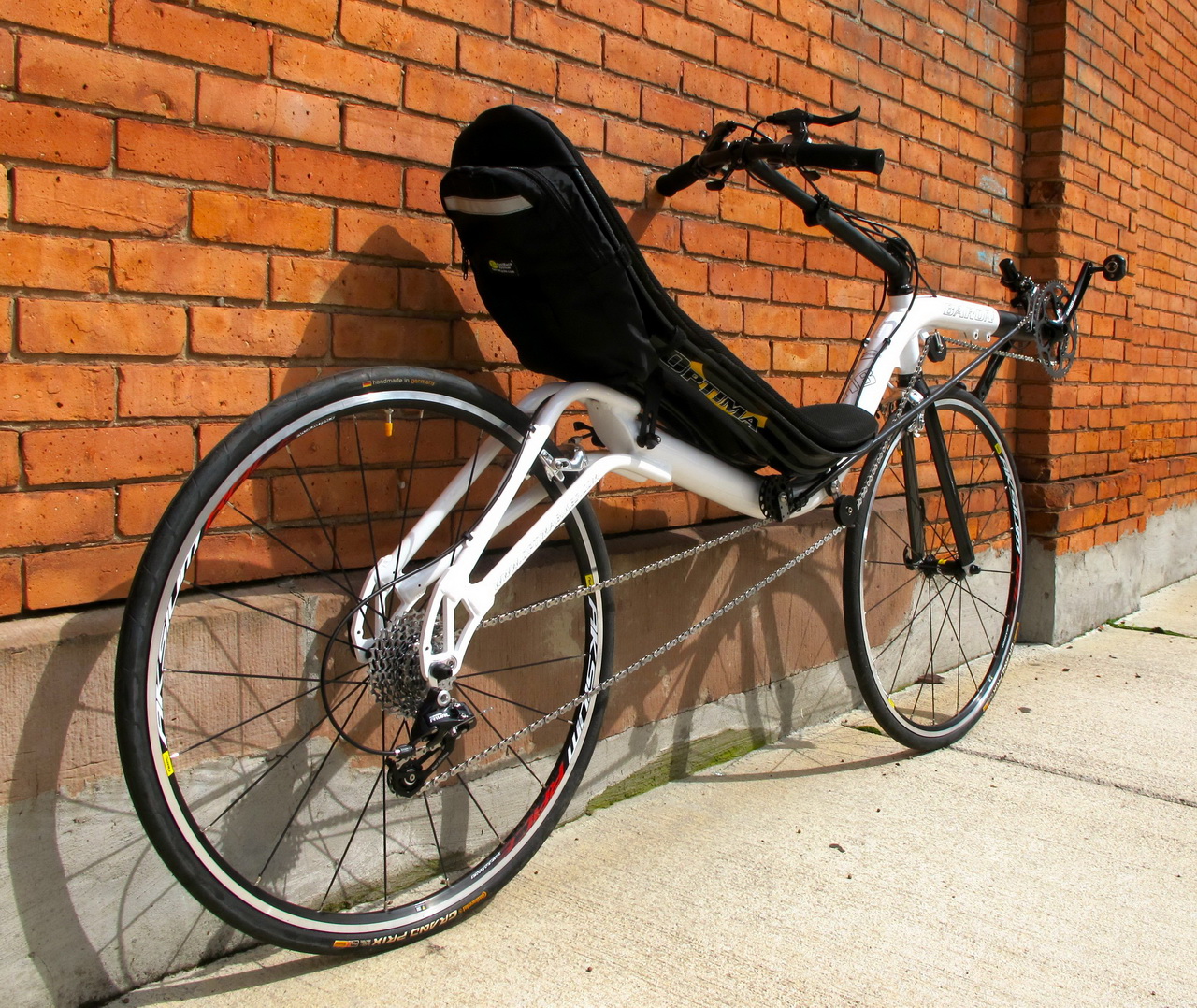

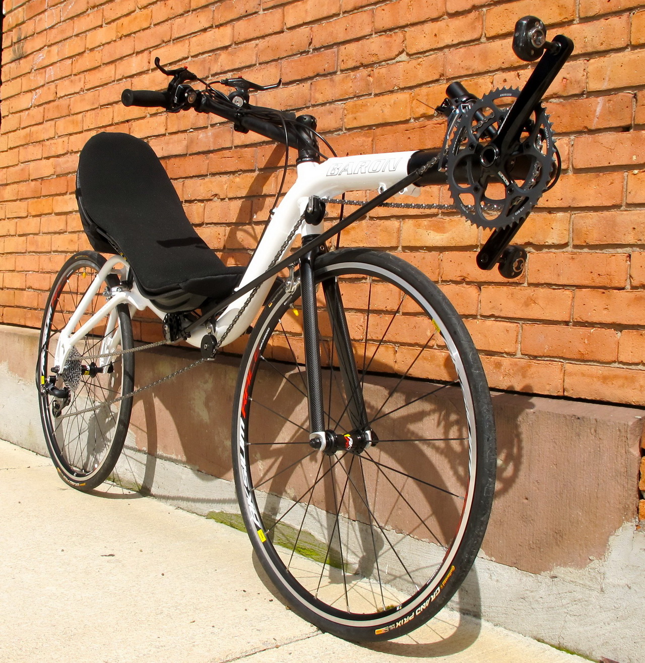

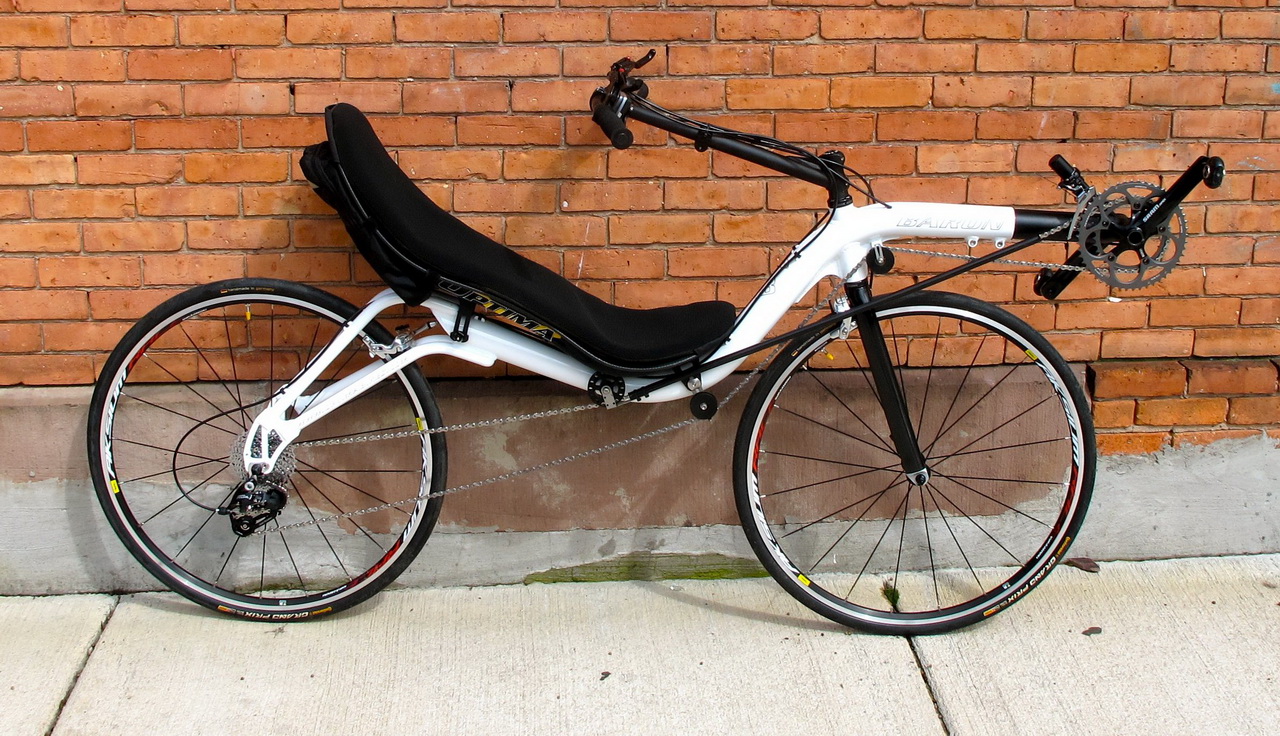

Брайан Джей Болл (BRYAN J. BALL), ведущий редактор сайта http://bentrideronline.com, написал статью-обзор о новом лигераде-хайресере фирмы Optima. Этот лигерад довольно серьезно отличается от других, известных нам, хайрейсеров фирмы Бакчетта и прочих.
Во-первых, этот хайрейсер от "Оптимы" отличается тем, что на него можно установить три вида колес - 26", 650С и 700С. Пока что - это лигерад с самым большим выбором колес, подходящих для установки.
Во-вторых, HighBARON (читается как "Хайбарон") - своего рода гибрид. Технически это - хайрейсер с колесами 700С, но высота сиденья - примерно 550 мм - соотвествует высоте сидений мидрейсеров. Конструкция рамы позволяет пользоваться хайрейсером людям с инсимом 720 мм, что делает лигерад доступным людям широкого диапазона роста.
По комплектации лигерада: задний переключатель SRAM с длинной лапкой, 10-скоростная кассета 11-32, компактный "двойник" 34-50, шифтеры SRAM Double Tap, тормоза - Tektro dual pivot, колеса - Mavic Aksium. Цена всего этого великолепия - 2990 долларов. Вес аппарата - чуть меньше 12 кг. Для хайресера это довольно много и есть масса способов немного скинуть вес.
Угол рулевой - примерно 77 градусов, угол сиденья - регулируемый от 21 до 27 градусов. Каретка по отношению к сиденью поднята довольно высоко - точно так же, как и на лоурейсере Baron.
По-сравнению с низким "Бароном" хайрейсер идет определенно мягче, что может быть заслугой больших колес на 28". Для тех, кто живет в районах с далеко неидеальными дорогами, этот хайрейсер - то что надо.
Рулежка на небольшой скорости на HighBARON - то, с чем легко сжиться. Довольно близко по управляемости к лоурейсеру. На большой же скорости HighBARON едет, как по рельсам. Без рук ехать нельзя, но едет очень стабильно.
На плоскости и спусках лигерад быстр, как никто другой. Моя крейсерская скорость на нем - около 40 км/ч, что довольно близко к Carbent Raven и Bacchetta Carbon Aero 2.0. Рама хайрейсера довольно жесткая, что позволяет хорошо ускоряться.
На подъемах хайресер идет лучше, чем можно было бы ожидать от лигерада, по-сравнению с этими легковесными карбоновыми лигерадами - разница в весе в 3-3,5 кг не сказывается на скорости подъема в гору. если сравнивать Optima HighBARON с Catbike Musashi (по весу они более-менее похожи), то Optima - немного быстрее.
Итак... HighBARON - быстр, хорошо управляется и не так ужасно дорог. Так к какому же классу отнести HighBARON? То ли это низкий хайрейсер, то ли высокий лоурейсер? Да какая разница?!?! Только посмотрите на него!!!
OPTIMA HIGHBARON
Плюсы: выглядит фантастически, хорошо рулится, очень быстр
Минусы: тормоза могли бы быть и получше
Цена – $2990 полностью или $2390 - фреймсет
