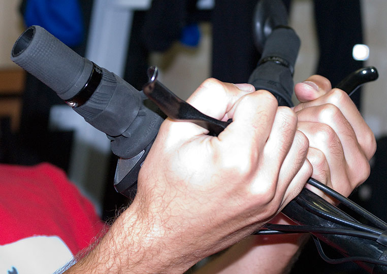

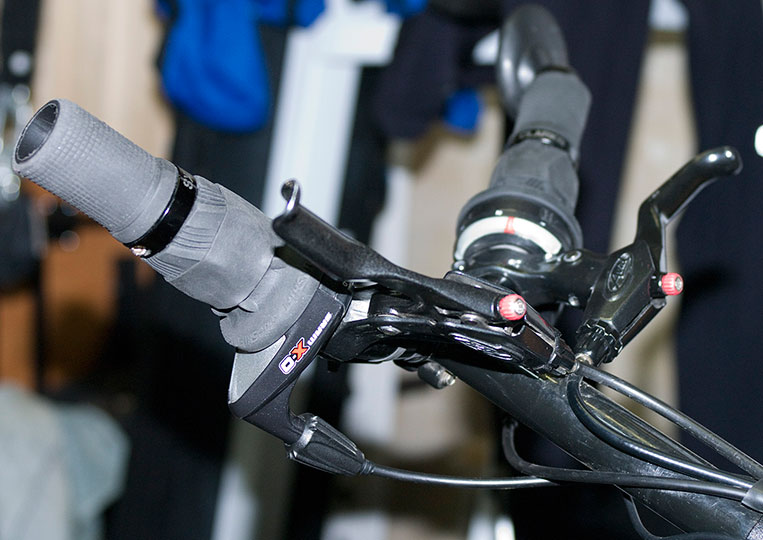

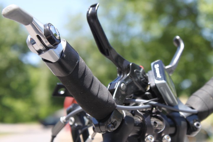

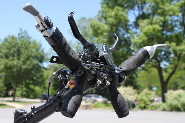

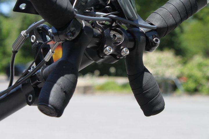

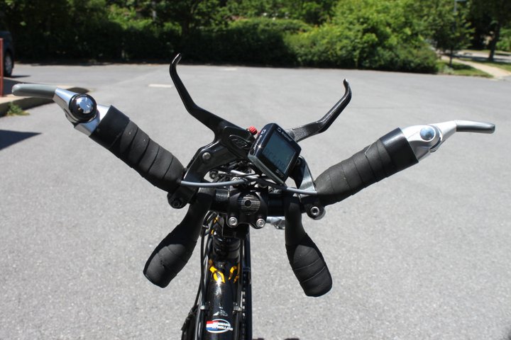

Некий крендель, у которого болели руки в положении "хомяк", перевернул руль "по-Ватински" и добавил пару рожек снизу руля. И назвал всю конструкцию - "Бабочка":

Прикольно!
Я в качестве нижних рожек использую "рожки" грипшифтов. А недавно придумал и опробовал еще один способ расположения рук - "на тормозных ручках".
Могу сделать фото вечером.

Если есть место между рулем и корпусом - то почему бы и нет)
У меня тоже "Бабочка", только рожки находятся ЗА корпусом.
Кстати, ОЧЕНЬ удобно при взятии горок. Берешься за руль и используешь его в качестве опорной тяги.

Мой руль и 3 варианта хвата можно посмотреть в моем альбоме.
Комментарий к файлу: Суперсекретный хват :)

:naughty: Нижние рукоятки очень опасны при падении.Одна из нижних рукояток воткнется в бедро или в 21-палец (Xy*) :shhh:
Вот Вам видео внизу. Я упал в конце видео на сколъзой поверхности настила. Так как места между рукоятками и бедрами очень мало, то я представляю что случится с нижними рукоятками :naughty:

P/S/:Торчащие внизу рога действительно очень опасны и их нужно демонтировать! :!: :!: :!:

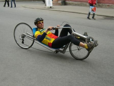

У Вадима Дунаева на его "Лунном ветре-2" тоже руль "по-Ватински":
Он перевернул, потому что рукоятками вниз ноги не помещались!

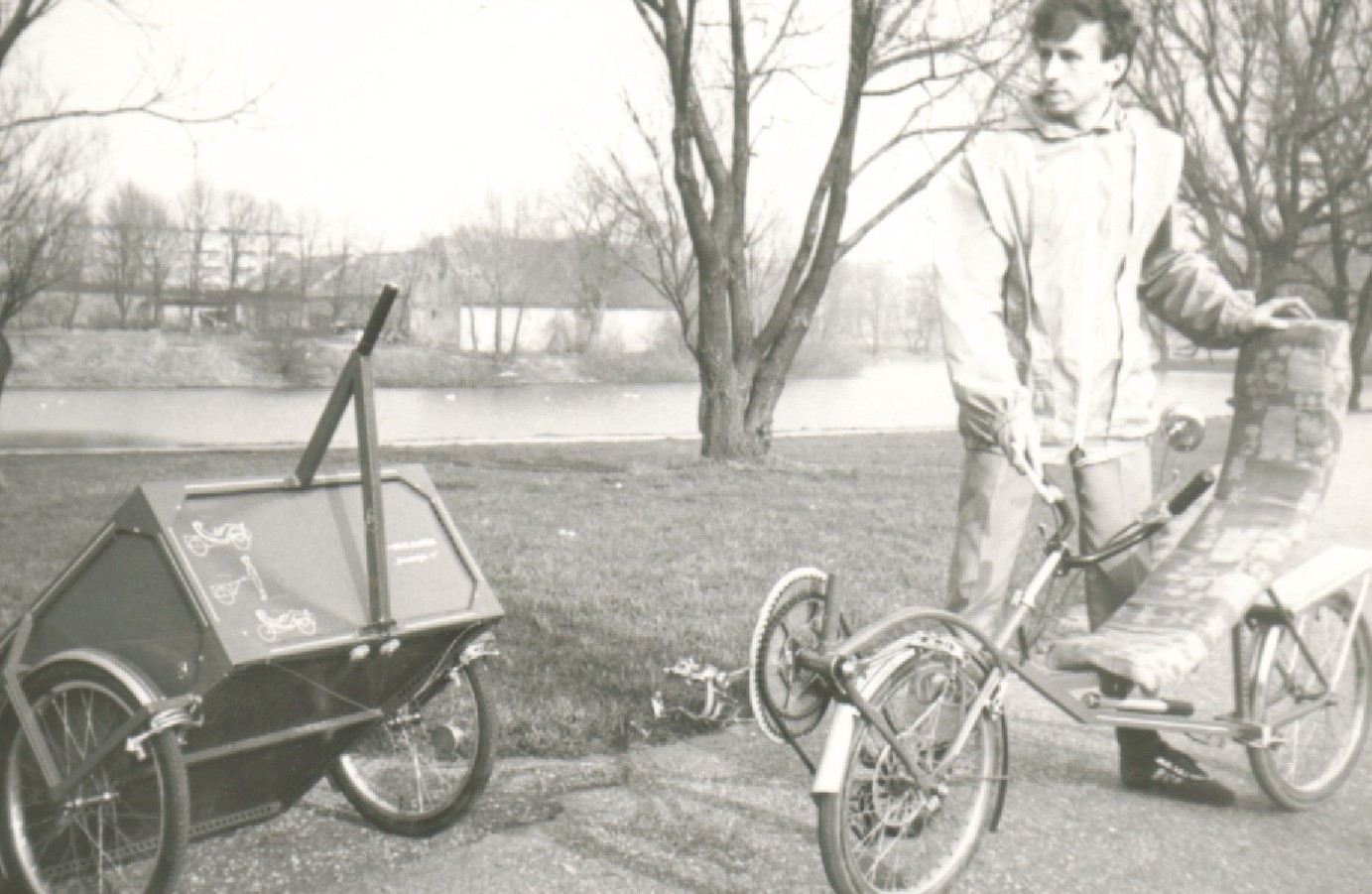

V-образный руль по Ватински
(russian editor Alexey Bandanschik)
Описание формы руля:
Нессиметричный, с разной длинной рукояток, напоминающий латинскую букву V.
История создания:
Во время поездок на своем первом переднеприводном веломобиле "Муравей" я обнаружил, что руль управляеться не столько руками, сколько ногами. Рулить следует ногами, а руки только немного этому помогает. Для минимизации размера и веса веломобиля, а также для оптимального размещения руля между ног водителя, я пришел к варианту руля в виде латинской буквы V.
На первом Софабaйке я решил несколько удлинить левую половину руля для установки зеркала заднего вида. Эта незначительная модификация стала замечательным решением для повседневного использования.
Ваш веломобиль должен БЫТЬ УДОБЕН, если нужно будет идти с ним ПЕШКОМ, толкая его руками.
1) Летом 1991 года при поездке по Крыму я очень удобно ходил пешком в горy, ведя веломобиль возле себя.
В сентябре 1991 г. на соревнованиях в Карпатах я бежал на перевал (3 км в горку) по серпантину. Бежать и одновременно толкать Софабaйк было быстрее, чем крутить педали в такой ситуации. Так как руль находится на уровне пояса (когда я стою), то часть моего веса переноситься на Софабaйк.
2) В первой поездки в Данию я обаружил в центре Копенгагена пешеходную зону, где разрешено движение только пешеходам. Если толкаешь велосипед руками, то ты становишься пешеходом.
Положение кистей рук на V-образном руле образует ладони, повернутые вверх на 45 градусов, при этом большие пальцы оказываються внутри буквы V.
p.s. Видео о руле сделал, Жми>>направо>> :roll: http://youtu.be/FlYQZvuY9Ys
Комментарий к файлу: 1990 год Софабаика пока не произведен. Форма руля пока есчо симметричная.
Но уже до меня "Дошло" что иногда с pулем надо ходитъ пешком. Компромис; развернул руль рогами вверх
