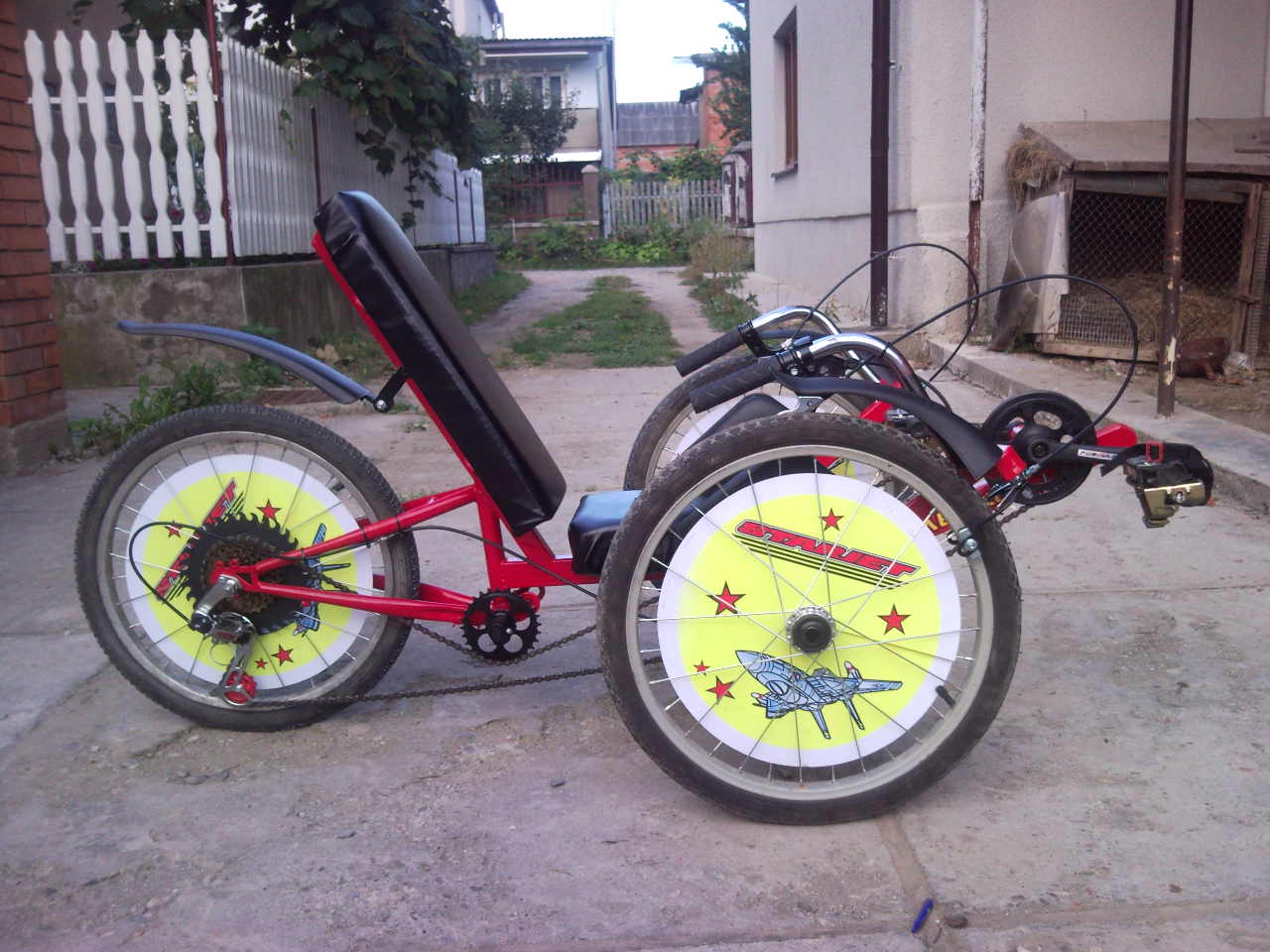

 Заголовок сообщения: Трайк-тренажер для ребенка с ДЦП
Номер сообщения:#1  Непрочитанное сообщениеДобавлено: Ср сен 14 2011 09:44
Автор: Седлакович Иосиф
Категория: Детские веломобили
Название: "имя конструкции"
Год создания:2011
Тип транспортного средства: Трайк обратной схемы
Основное назначение: Прогулки для ребенка с ограниченой подвижностью
Передняя подвеска: Нет
Задняя подвеска: Нет
Переднее колесо: 20 дюймов
Заднее колесо: 20 дюймов
Рама: Хребтовая
Материал рамы: Профильные трубы 30х30, 25х40
Масса: 20кг
Тип трансмиссии и наличие передач: Цепная,6 передач
Размеры: Длина 150 см,ширина 75 см,высота 70 см,база 75-85 см (регулируется)
Особенности, отличительные черты транспортного средства: Наличие центральной подножки,поднимающей заднее колесо для тренировки ног в комнате,крепления с ремешками на педалях,регулируемая база.

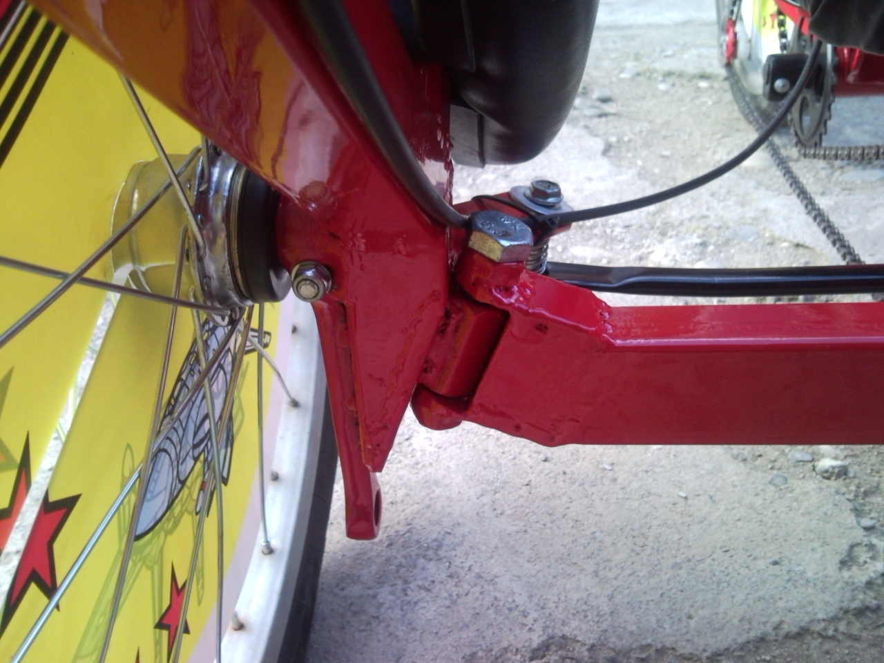

Красивый детский трайк получился. Про оси передних колес читал в другой теме, но не думал, что так аккуратно все будет. Защитные подушки впереди - первый раз такое вижу, тоже нравятся.

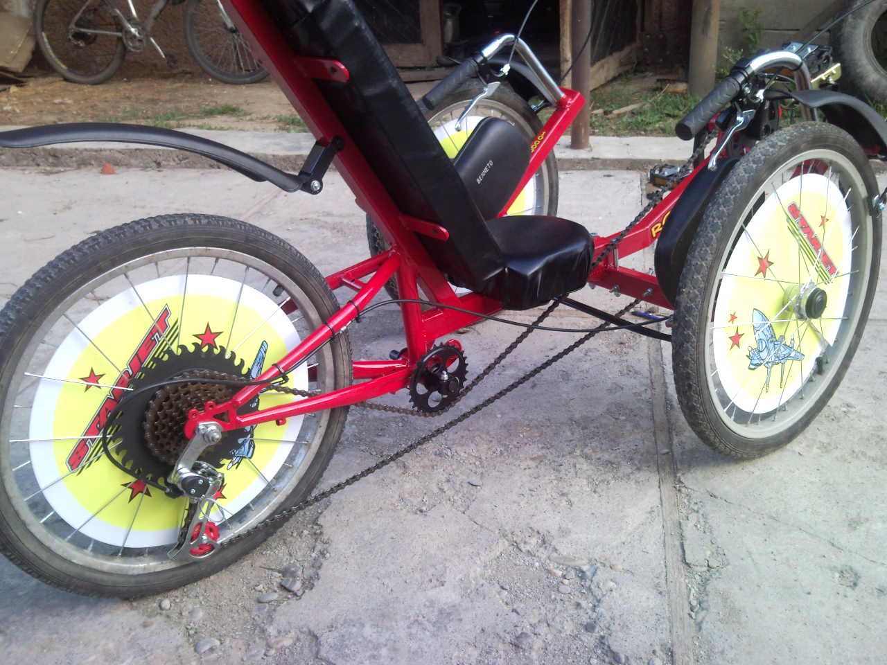

Маленький нюансик-вопросик - а почему на передних колесах крылья спереди?
По-моему, они должны стоять сзади.
 Заголовок сообщения: Re: Трайк-тренажер для ребенка с ДЦП
Номер сообщения:#6  Непрочитанное сообщениеДобавлено: Ср сен 14 2011 13:38
Ети крылышки я поставил только для красы.Если надо будет - поставлю металические.

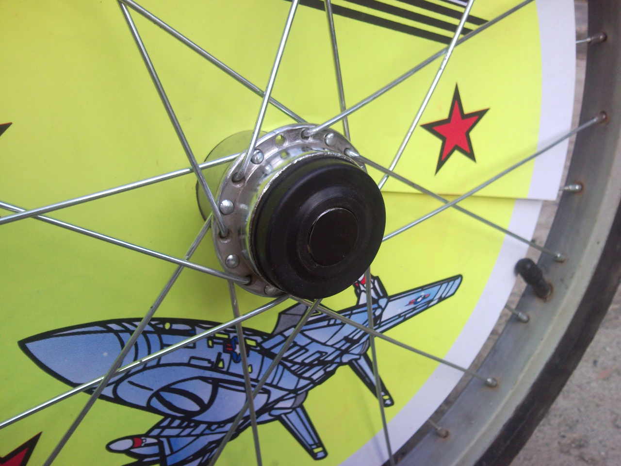

Сможет.Я специально обсуждал етот вопрос с ее родителями,так как не знал,что ставить в заднее колесо - многоступенчастую трещетку или искать планетарку.

Тормоза смотрю строго на передние колеса.
И еще вопрос. А нельзя как - то тросики тормозов пустить более красиво ?
Уж как то страшно они выгибаются.
Технически им выгиб такой то и не нужен (ИМХО)
Номер сообщения:#10  Непрочитанное сообщениеДобавлено: Ср сен 14 2011 15:12
Троса можно и нужно пустить по другому.Просто я вчера допоздна его собирал и не успел все довести до ума

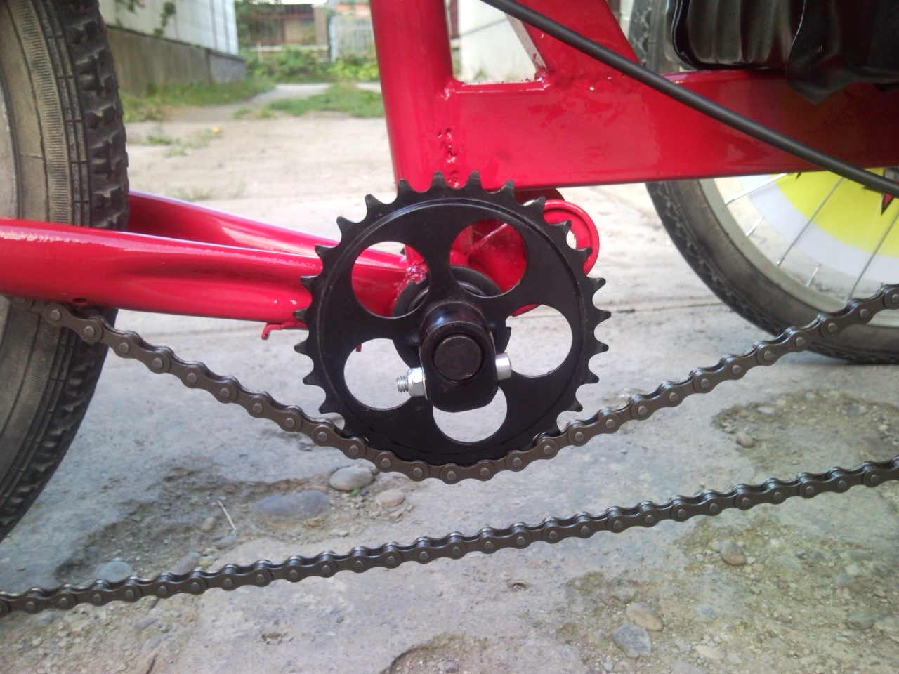

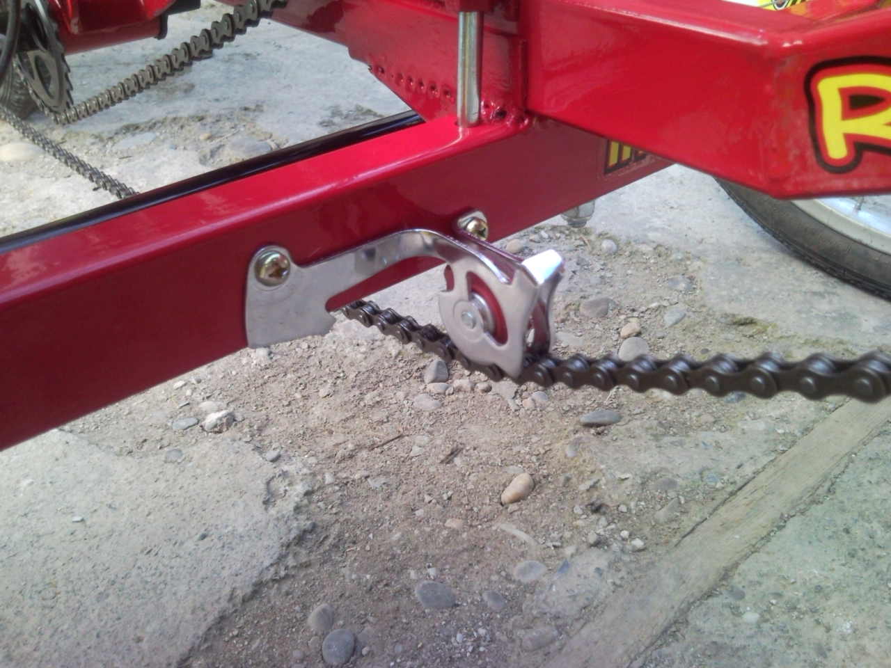

мне тоже понравился трайк. оригинально решён ролик силовой цепи.каретка от велосипеда в дело.но меня смущает малый вес 15 кг--может весы неисправны?

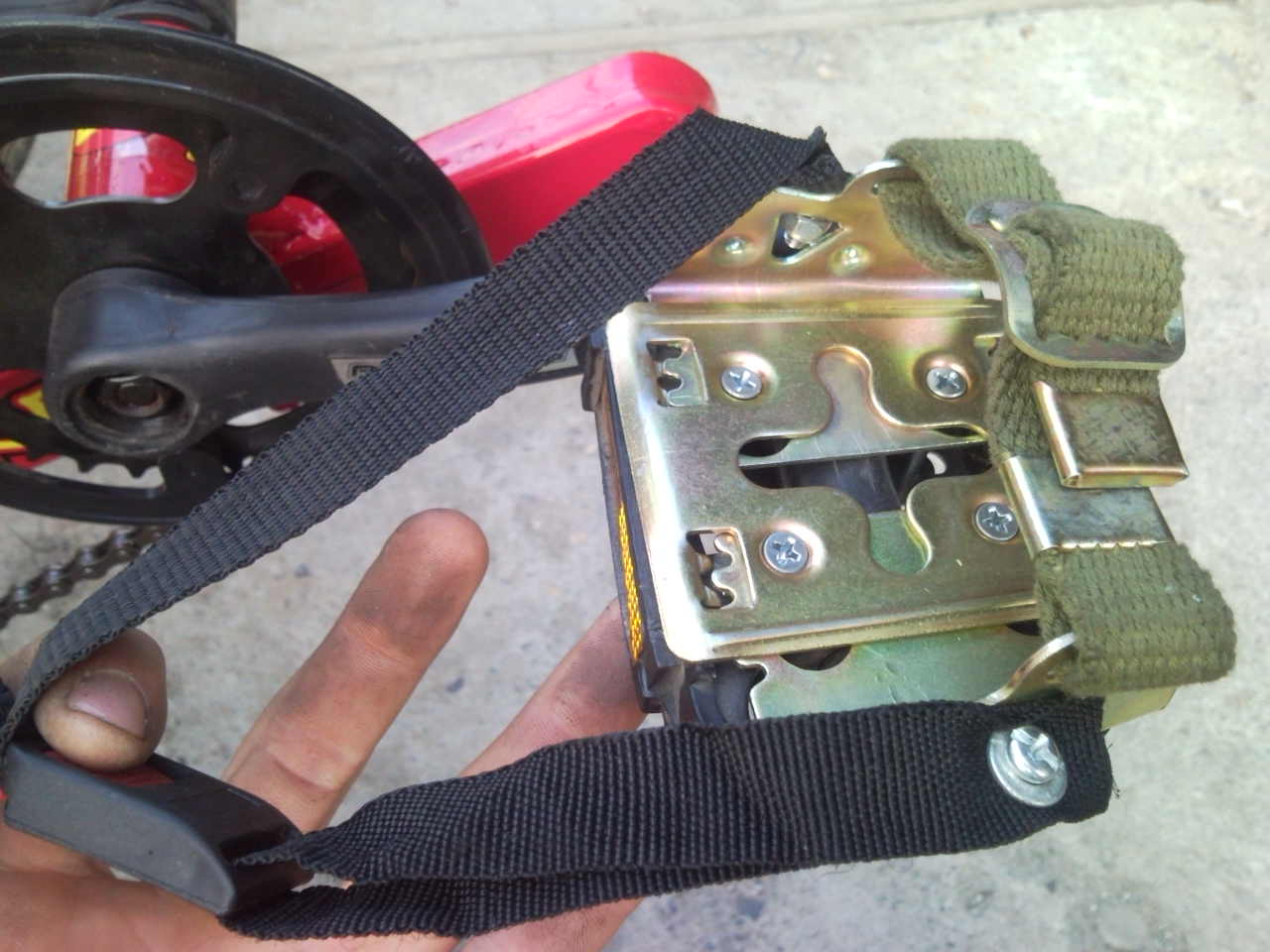

Номер сообщения:#20  Непрочитанное сообщениеДобавлено: Вс окт 23 2011 14:44

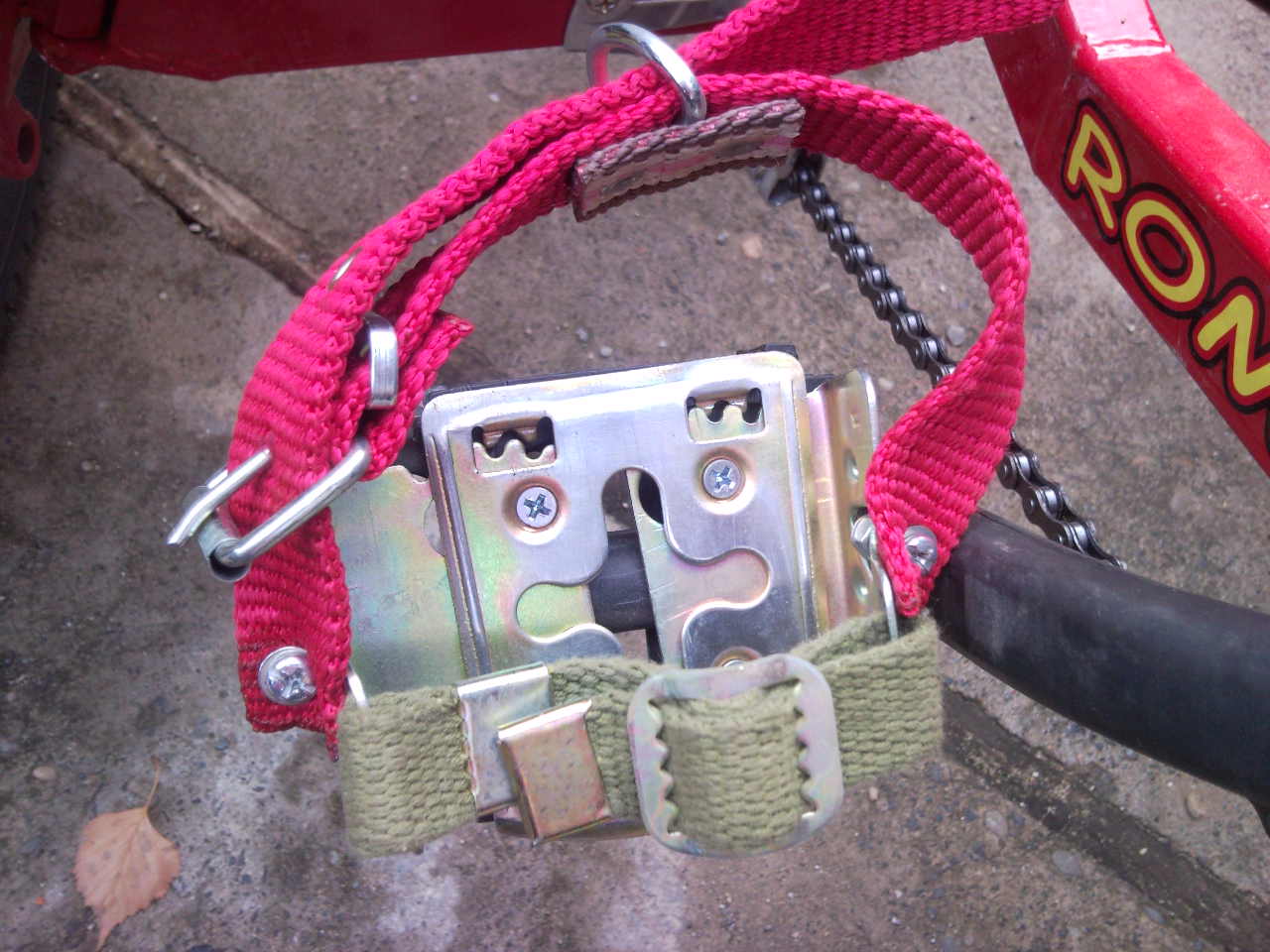

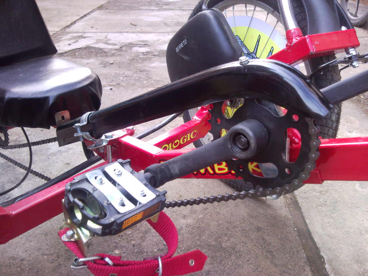

По просьбе родителей ребенка немножко пришлось переделывать трайк.Оказалось,что силовая ветка цепи пачкает брюки,и ремешки с мотошлема слабоваты - поламались защелки.Защиту пришлось ставить с учетом регулируемой каретки - задняя часть зажата хомутом.
