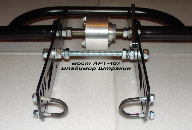

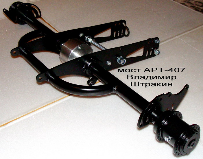

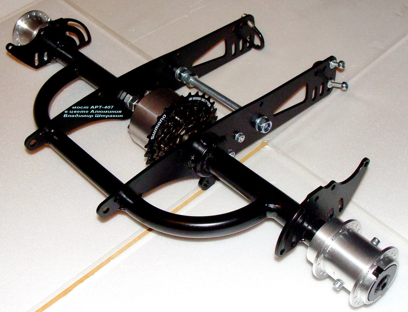

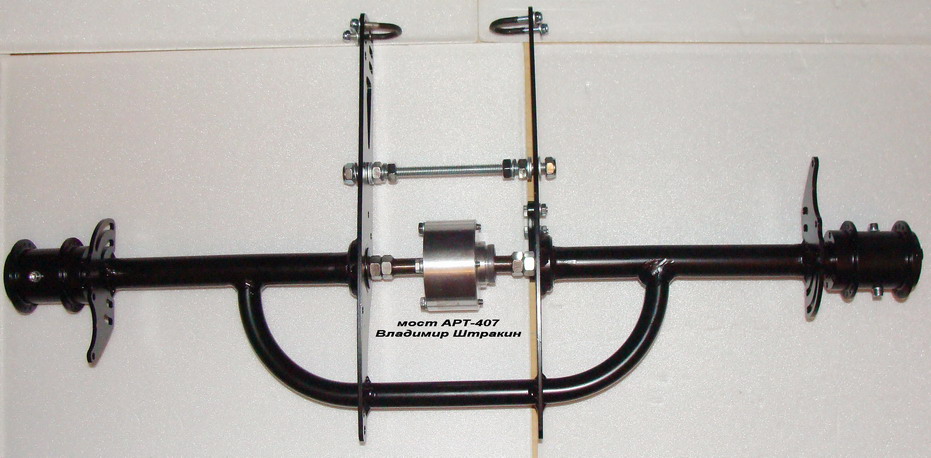

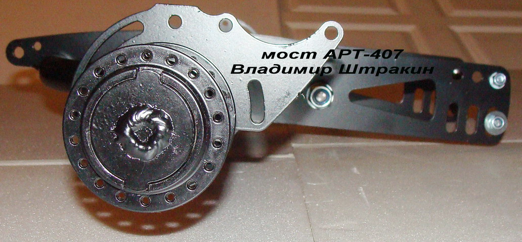

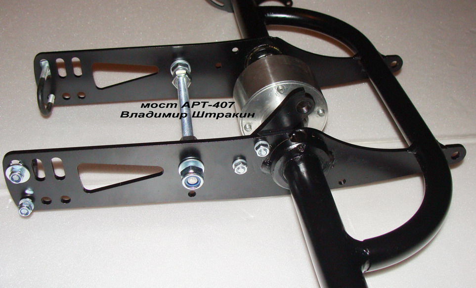

2011г. Мост АРТ-407.
Привод на 2 колеса.
Максимальная ширина вилки велосипеда 135мм.
Дисковые тормоза - можно установить на обе ступицы.
Грузоподъёмность - 30 кг (помимо водителя до 150 кг)
Рама - сталь 20.
Валы - сталь 20 - d=17мм.
Ступицы - Д16Т
Корпус обгонного дифференциала - Д16Т
Основные варианты габаритной ширины-590-650-750-850мм
Колея минус от ширины - 70мм.
масса 4,5-6,5 кг в зависимости от колеи
Автор Штракин В.

очень красиво. хотя по анологии с харьковским мостом --нехватает одной гнутой трубки.не слабовато будет если погрузить в багажник мешочек картошки ?\кто про что а вшивый про баню\ещё вопрос---полуоси сделаны разгруженными или нет?

serbey писал(а):
...не слабовато будет если погрузить в багажник мешочек картошки ?\кто про что а вшивый про баню\ещё вопрос---полуоси сделаны разгруженными или нет?
Это не грузовой мост. Да забыл грузоподъёмность указать. Мерси. Указываю.
Для картошечки которую все мы уважаем другой мостик будет.
Полуоси разгруженные.
Предвижу вопрос на кой тогда полуось диаметром 17 мм. Отвечаю - для однотипности деталей и комплектующих моих мостов.
Предполагаю их делать несколько типов. И пока масса самого моста для меня менее приоритетная задача.
Этот мост ты можешь вварить в сколь угодно прочную пространственную раму и вопрос будет закрыт.

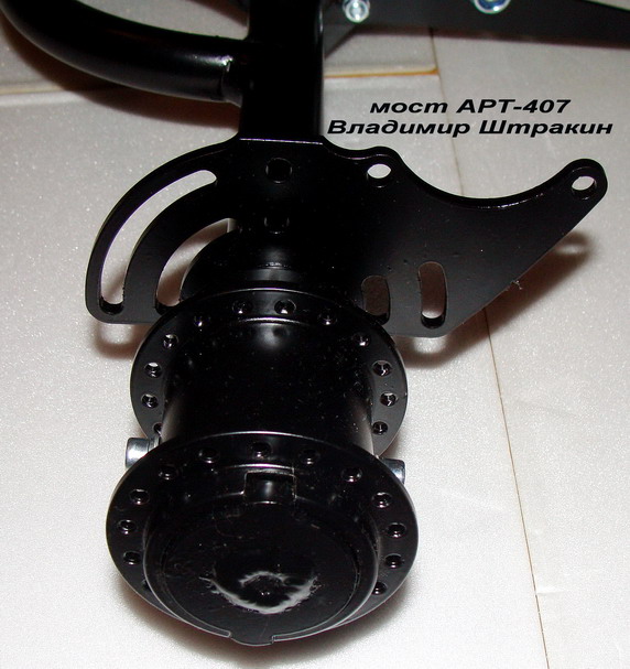

Кстати, я вижу, что втулки здесь - не просто приваренные к оси фланцы. Колёса быстросъёмные?

Солидно выглядит! А что есть псевдодифференциал?
 Заголовок сообщения: Re: Мост АРТ-407. Владимир Штракин.
Номер сообщения:#9  Непрочитанное сообщениеДобавлено: Вт сен 06 2011 13:43
Денис, ты-то не уподобляйся! Две трещётки! Или ещё разжевать?

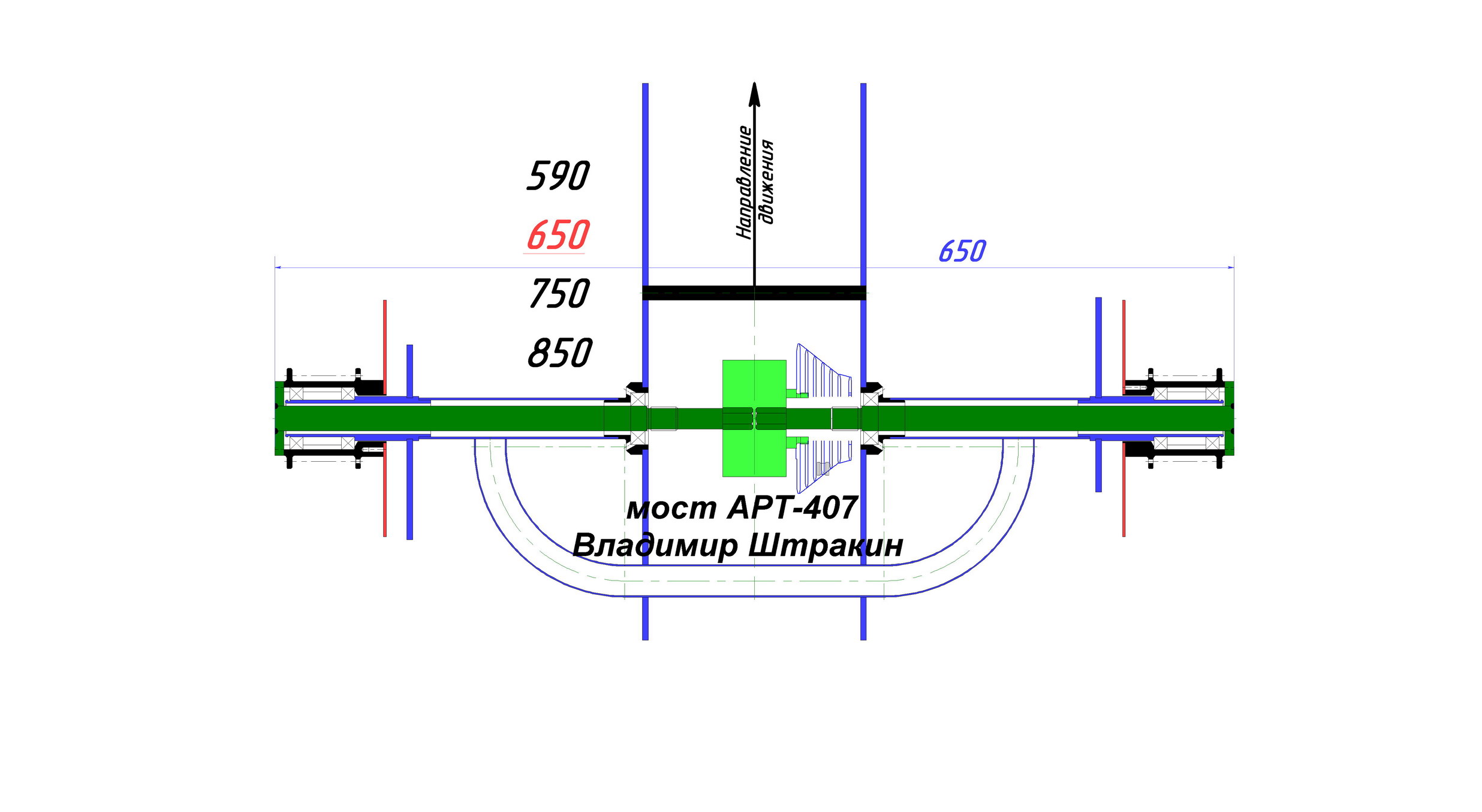

Номер сообщения:#10  Непрочитанное сообщениеДобавлено: Ср сен 07 2011 00:16
Сообщения: 1032
Благодарил (а): 205 раз.
Поблагодарили: 153 раз.
EdRymar писал(а):
...Я удивился стали 20. недавно сам такую взял, но только потому что там где недорого попалась стали 30 не оказалось. А по справочникам 30 лучше для этих целей.
Вопрос по конструктиву. Не понял как снимаются колёса. с торца фигурная деталь приварена??????
Много сталей лучше чем сталь 20. Но сталь 20 у нас есть всегда. А другие периодически. А вот ждать времени когда подвезут то что надо - нет. А хочется единообразия материалов.
В верхней статье-описании добавил компоновочную схему моста. Надеюсь что теперь всё должно быть понятно.

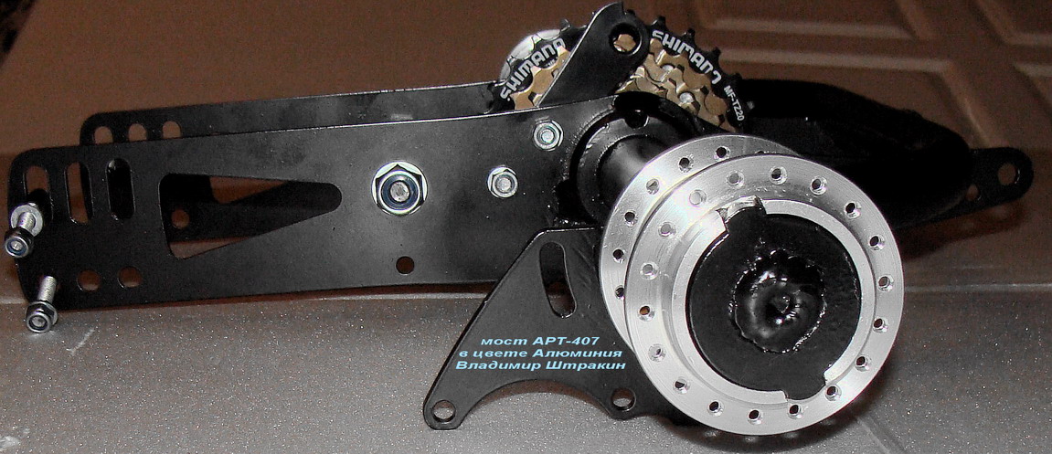

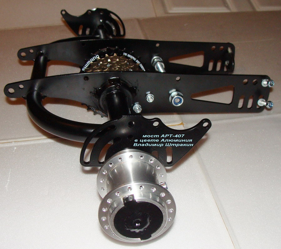

Номер сообщения:#11  Непрочитанное сообщениеДобавлено: Пн сен 12 2011 00:59
Сообщения: 1032
Вот тоже самое, но ступицы оставил без покраски. Потом буду крыть только лаком.

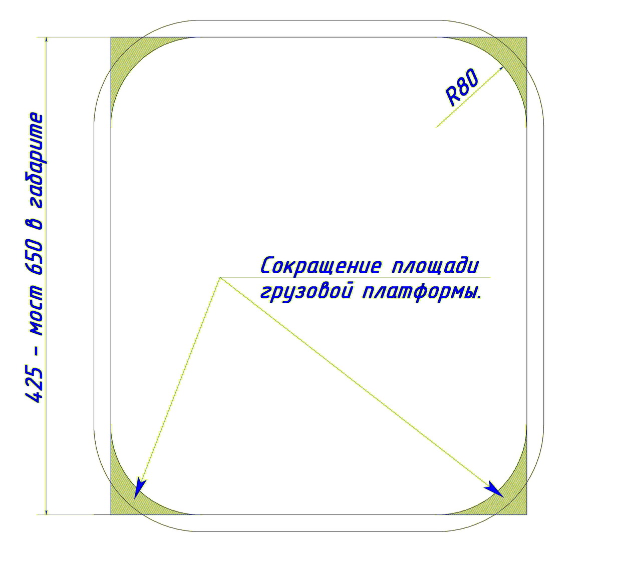

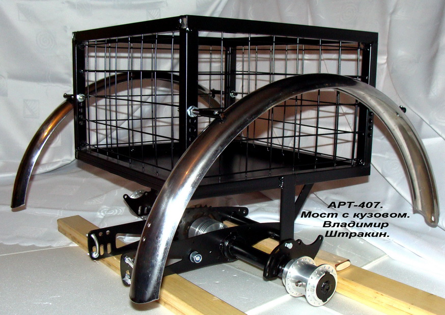

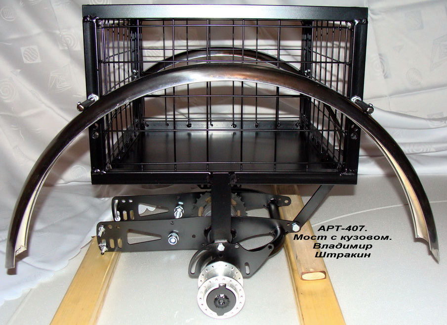

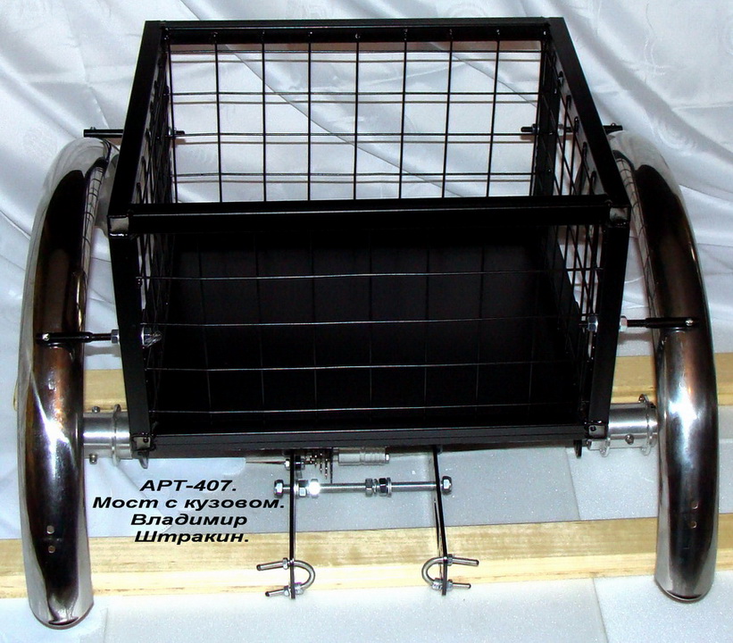

Сделал грузовой кузовок для моста.
Ещё фото в верхнем 1-вом сообщении.
Номер сообщения:#14  Непрочитанное сообщениеДобавлено: Сб окт 08 2011 21:47
Это уже не мост, а кит-трансформер, самодостаточный для покупателя и бесполезный для конструктора. Осталось только колёса собрать.
Номер сообщения:#15  Непрочитанное сообщениеДобавлено: Сб окт 08 2011 23:14
а мне често говоря кузов не понравился... всё такое ажурное и красивое--а кузов примитивная клетка. может пошить сумку на каркасе? или что то другое?
Номер сообщения:#16  Непрочитанное сообщениеДобавлено: Вс окт 09 2011 13:20
Сообщения: 1032
:D
На самом деле всё проще, что заказали, то и сделал. Выбирать не приходилось.
Лучше быть, чем казаться.
Номер сообщения:#17  Непрочитанное сообщениеДобавлено: Пн окт 10 2011 10:17
Мне тоже внешний вид корзины не нравится. Знакомые по велоприцепам квадратные трубы без гибки. В тоже время, насколько я понял, технология гибки профильных труб Владимиру доступна, почему не использовать?
Номер сообщения:#18  Непрочитанное сообщениеДобавлено: Пн окт 10 2011 11:47
Всё дело, как я понимаю, в цене. Мыжно и кузов вылизать - только кто за это заплатит?
Номер сообщения:#19  Непрочитанное сообщениеДобавлено: Пн окт 10 2011 12:19
Сообщения: 1032
Скругление вызовет сокращение погрузочной площади.
Но глядя на картинку после прорисовки сокращение площади небольшое.
Дизайн всё равно конечно не шикарный. Но не будет острых углов. Может так и лучше?
СПАСИБО ЗА КРИТИКУ!
Добавлено через 3 минуты 6 секунд:
Цена конечно возрастёт. Будет ли клиент за это платить при сокращении полезной площади тоже вопрос.
Номер сообщения:#20  Непрочитанное сообщениеДобавлено: Пн окт 10 2011 22:00
Володь, не занимайся веломания-стайлом.
