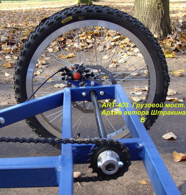

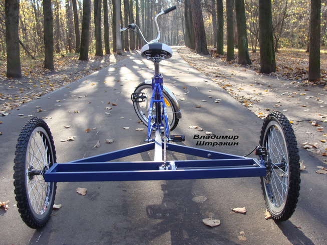

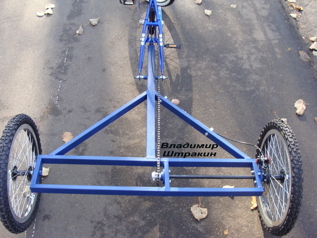

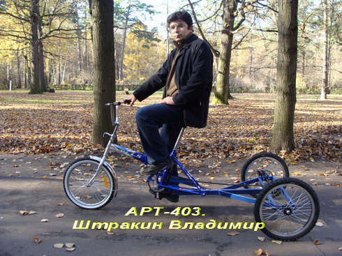

Есть комплект для установки велорикши на любой стандартный велосипед с колёсами диаметром от 20 дюймов и больше.
Состоит из платформы
На фото платформа закреплена на велосипеде с колёсами 20 дюймов.

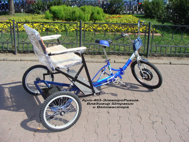

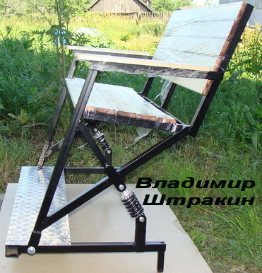

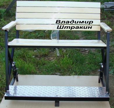

Вторая часть непосредственно "Рикша". "Рикша" устанавливается сверху на платформу. Показан самый простой базовый вариант.
Сидения на заказ можно изготовить любые. Можно дополнительно установить большой складной зонтик, или другой вид крыши на заказ.
prohich34 писал(а):
Может-ли кто взяться за работу и сколько это будет стоить?
Показанный базовый вариант стоит 14000р с одним дисковым тормозом, двумя "голыми" ступицами колёс. Обода, резина, спицы, спицовка по дополнительной договорённости. Стоимости доставки дополнительно приплюсовывается к указанной сумме.

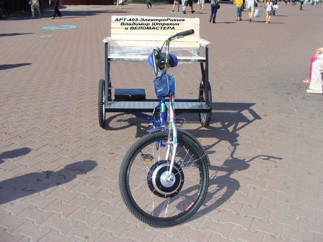

Добавлено через 5 часов 12 минут 59 секунд:

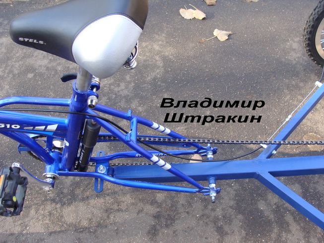

Просили доп. фотки выкладываю их и сюда.

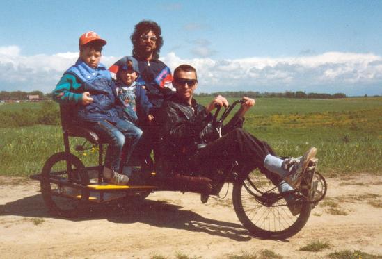

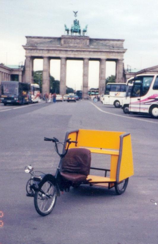

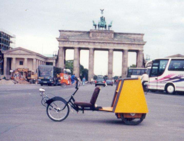

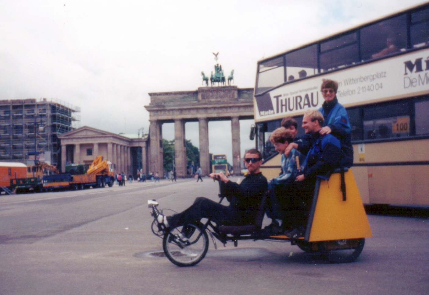

Я знал что в Берлине придется многое переделывать. Поэтому в Клайпеде сделал только основные узлы.
После сборки и обкатки рикши сделал эскизные чертежи пассажирской рамы. Как делать передную вилку вроде всем понятно
Немцам непонравился 45* градусный наклон вилки. Они сказали трал неправильный.
Как видете в Берлинской переделки угол вилки уменшинный
Комментарий к файлу: Перед поездкой в Берлин сфоткался в Клайпеде (Литва) Июнь 1997
На скамейке Алексей Колбасов и его сыновья. ***После сборки и обкатки рикши сделал эскизные чертежи пассажирской рамы. Как делать передную вилку вроде всем понятно
Комментарий к файлу: Я знал что в Берлине придется многое переделывать. Поэтому в Клайпеде сделал только основные узлы.
Комментарий к файлу: Вместе с Рикшей в Берлин я привез сварочную апаратуру; 100 ампер (+-) электродный трансофматор, и водородныи апарат и конечно Sofabike-номер 2.
