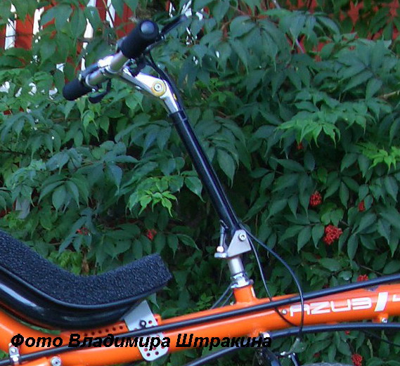

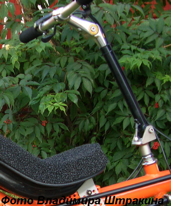

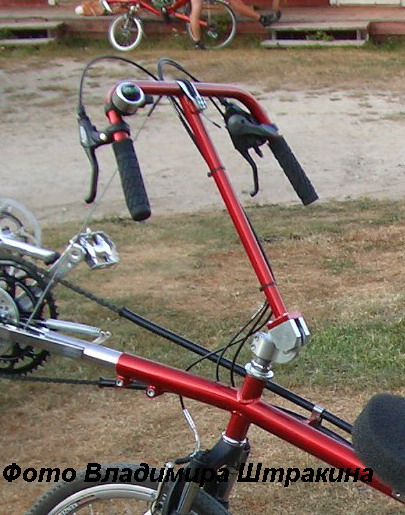

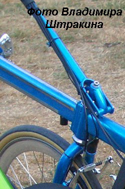

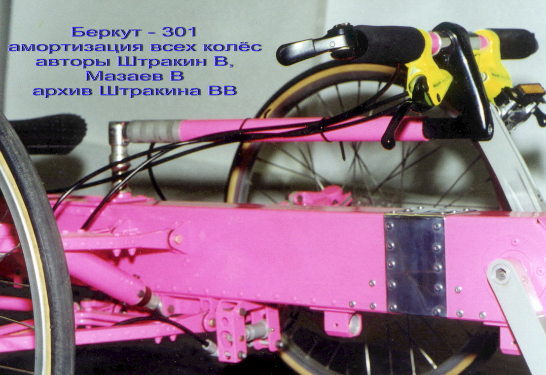

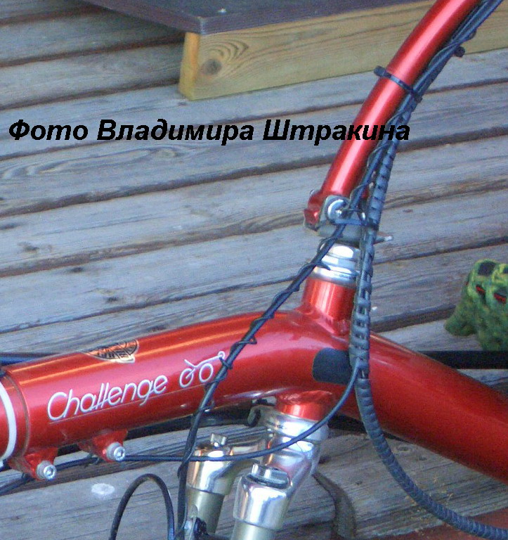

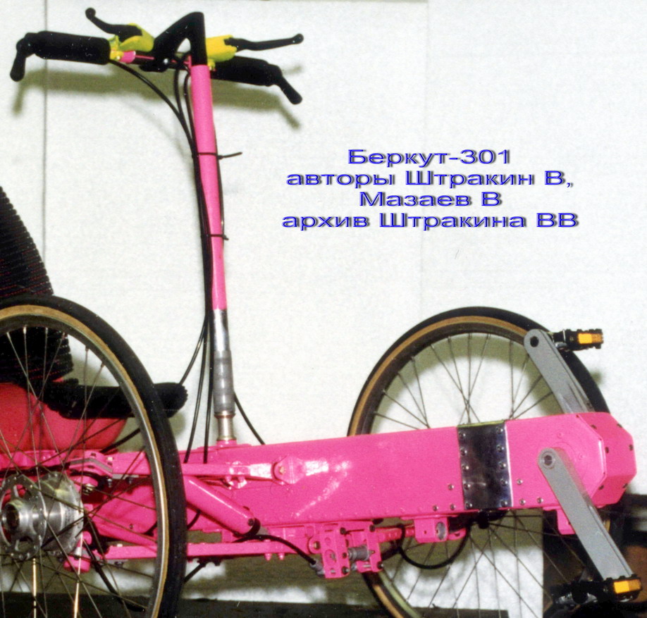

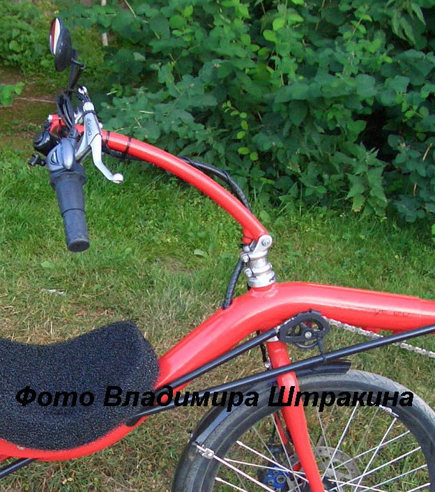

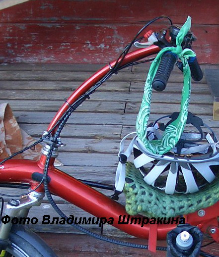

Самые простые варианты. Есть винт упор, регулирующий удобный наклон руля индивидуально. И без упора один пример.

Понравилось - при торможении упираешься в колонку, а она... откидывается вместе с тобой! Нафиг-нафиг!
Так то самый простой вариант.
Можно и посложнее. Я делал ещё дополнительный стакан который опускал на шарнир когда ездил. После остановки его поднимал и складывал руль.
Лучше быть, чем казаться.

Ещё можно карданчиком.

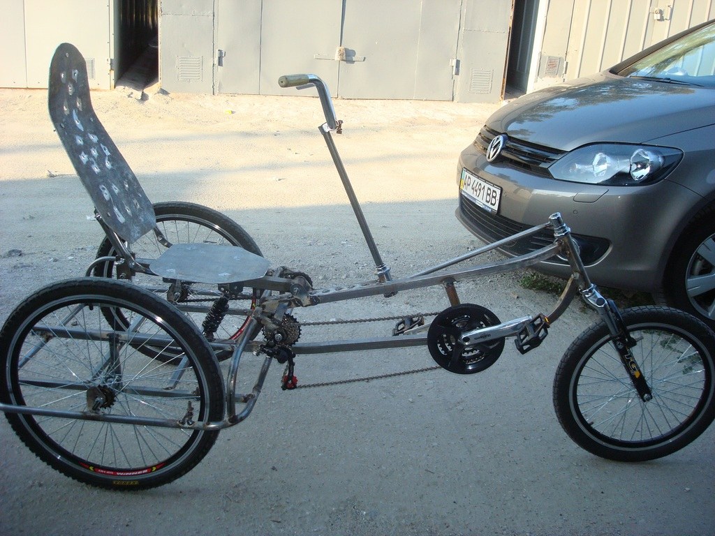

Ну и вот эта не оригинальная ( в смысле в ней нет ничего нового) конструкция производства моего земляка Кальницкого Александра , котор учитывал мои просьбы. На правое колесо предусматривается электропривод, ну или бензо- как вариант.

GV4491 писал(а):
Это самое ТО! я примерно так и представлял себе, только вот как сделать? чертежик бы хоть простенький
Оригиналы чертежей были на бумаге в далёком 1997году, потому не сохранились. Сожалею. Но там всё просто. Материал Д16Т.
1. Диаметр шарнира (ухо+вилка) снаружи 36 мм
2. толщина стенки стакана 3 мм
3. болт М10 сталь
Примерно так.
Если делать из стали, то можно диаметры уменьшить.

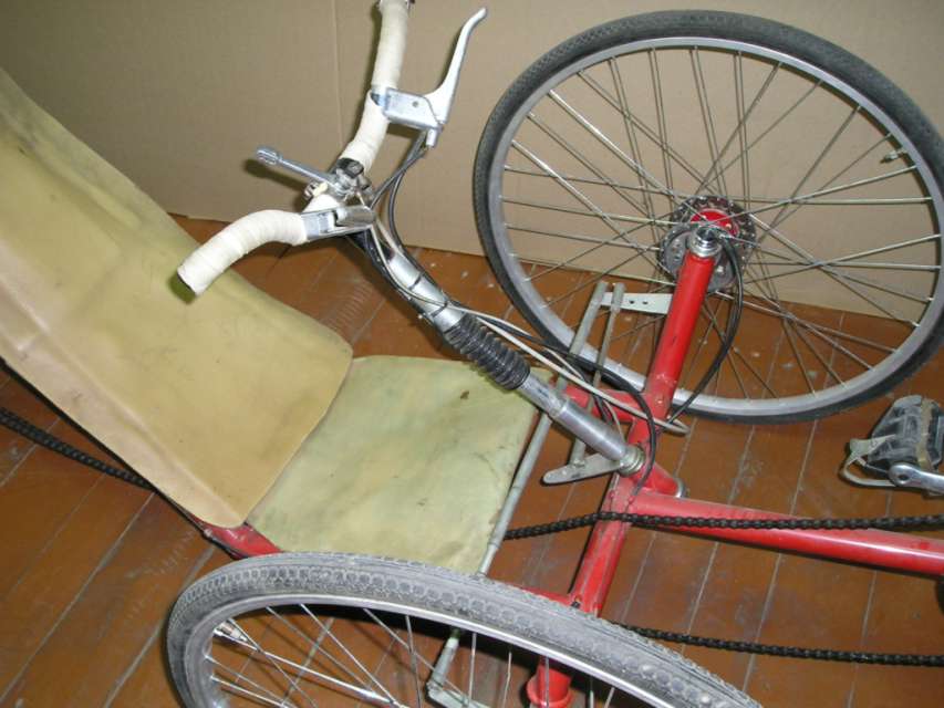

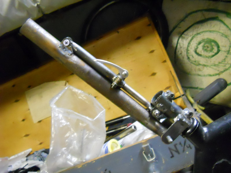

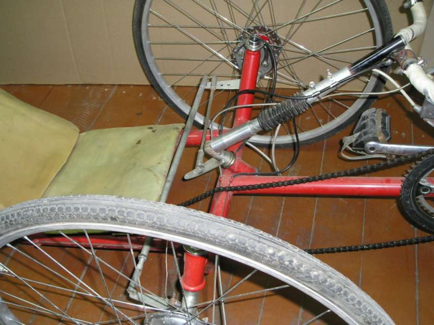

Я делал так. Не скажу что лучший вариант, но простенько и со своей задачей справляется.

Тех. данные моего... даже не знаю пока как назвать:
габарит длина 2000 мм, ширина -830 мм, колесная база 1430 мм, ширина зад колеи -670 мм, вес (приблиз) 30 кг; колеса зад 24, перед 20, наклон вилки ~ 55 град; радиус разворота 3700 мм (полный круг); высота сиден 520 мм; регулир сиденья по длине и накл спинки. Привод на левое колесо через вал, правое тоже с трещеткой с возможностью установки электро- или бензо- привода. Управлении просто супер -то что хотел, т.к. есть небольш опыт катания на подобной констр с традицион рулем но с бОльшим наклоном рулевой колонки -там есть заваливание колеса при повороте, у меня такого нет.

GV4491 писал(а):
... радиус разворота 3700 мм (полный круг)...
Радиус поворота 3,7 метра - это очень плохо. Но поскольку у вас судя по всему описка вкралась, это не радиус поворота, а диаметр поворота 3,7м(полный круг). Соответственно радиус поворота = 1,85м, а это уже очень хорошо.
В целом аппарат понравился, достаточно гармоничен. Для первого опыта очень хорошо.
