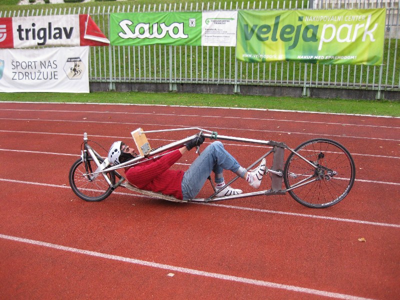

Francesco Russo learns to ride bicycle backwards (by Damjan Zabovnik)
[youtube]http://www.youtube.com/watch?v=mEc8h12HD1k[/youtube]

Странная геометрия передней вилки ...
Кто может объяснить?

Ага, вот картинка:

Все правильно. Переднее-то колесо внутри обтекателя. И свободное пространство для поворачивания у колеса спереди вилки меньше, нежели позади вилки. Поэтому и сместили ось поворота колеса вперед.
Заодно у гонщика появилось больше пространства перед головой - скорость то серьезная.

Minq сделан по такой же схеме. Трейл положительный.
