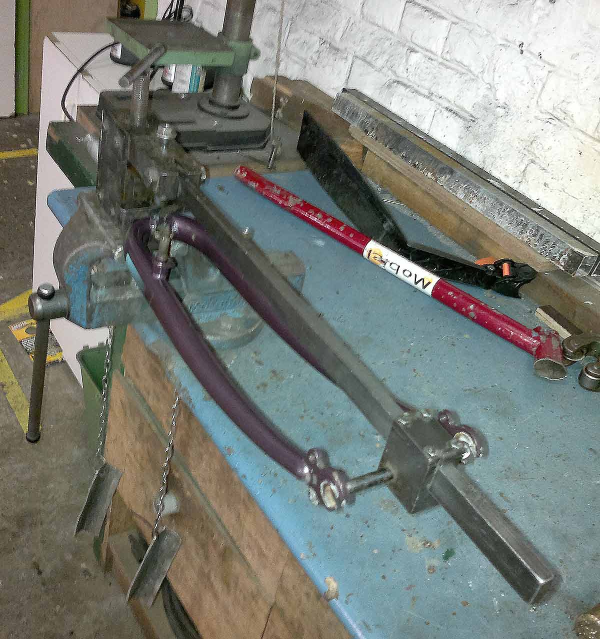

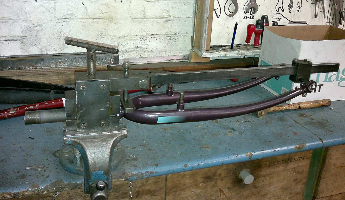

Картинки в копилку. Оч. старая приспособа, но дает возможность выправить любую вилку методом подгибания(в разумных пределах) перьев. Видно что такое "плечо", ..., вилки.

Ну, допустим, гнутся вилки на несколько ином оборудовании, но как инструмент для контроля - вполне!

Да, на таком станке мы только подгибаем перья до нормы. Не такие они и жесткие. Делается это рукой или квадратной трубой 40х40 (по диагонали проходит) через тряпочку. Длина трубы достаточна см. 50.

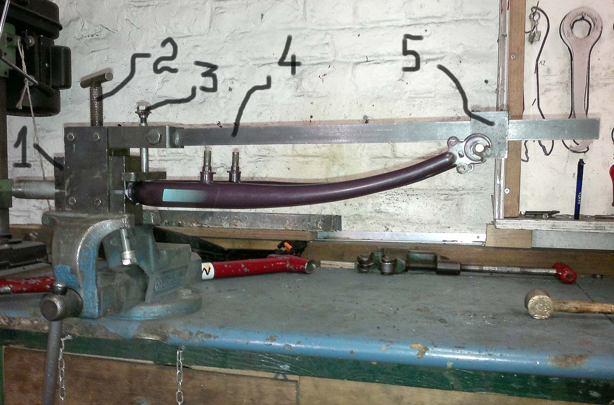

Я постараюсь объяснить принцип, Владимир.
Между двух щечек имеются(одна закреплена) с "Г" образным пропилом, вторая-подвижная "1", которая поджимает ось вилки болтом "2".
Опускается шток "3" с перпендикулярной планкой(первая операция).
На планке "4" имеется подвижная колобашка "5"с осью указателем. По её концам надо выравнивать сооснось, параллельность, "плечо" перьев.

Сверху и снизу вилки надо установить отрезки метал. уголков.
Зажимать двумя струбцинами-будет надежней. А так-тамбовская простота-+5!!
