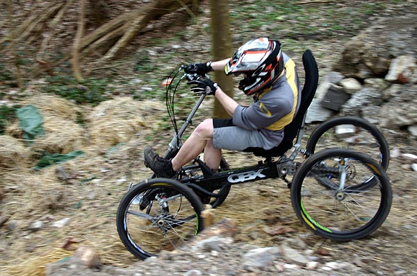

Имеется у кого нибудь опыт постройки четырёхколёсных аппаратов, и применялись ли кем либо карданные приводы ?
Реально будет сделать такой аппарат самостоятельно ?
А вот такой видел в и-нете
http://quadbikexcycles.free.fr/caracteristiques.htm
сумасшедший изобретатель
