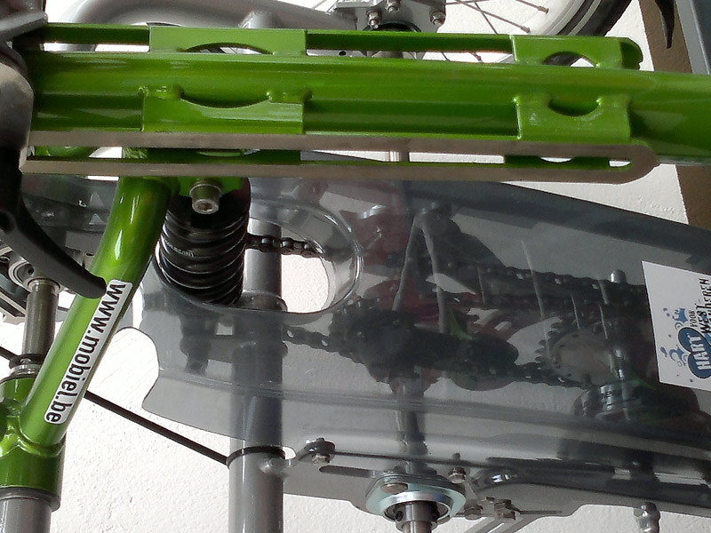

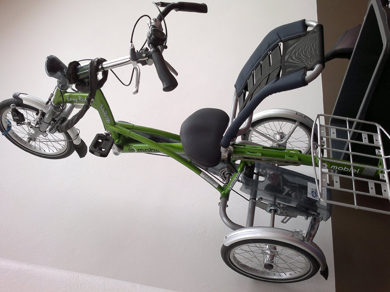

Хотелось бы подвеску как на этой картинке. Она судя по всему легкая будет в варианте для велоса.
Сама рама(не задняя подвеска) как у Stels Energy, чтобы ноги было удобно перекидывать. Но чем ниже, тем лучше=)
я не представляю даже как сзади сделать "развязку". поэтому сюда и обратился, собственно.

интересная конструкция,спасибо за картинки.
