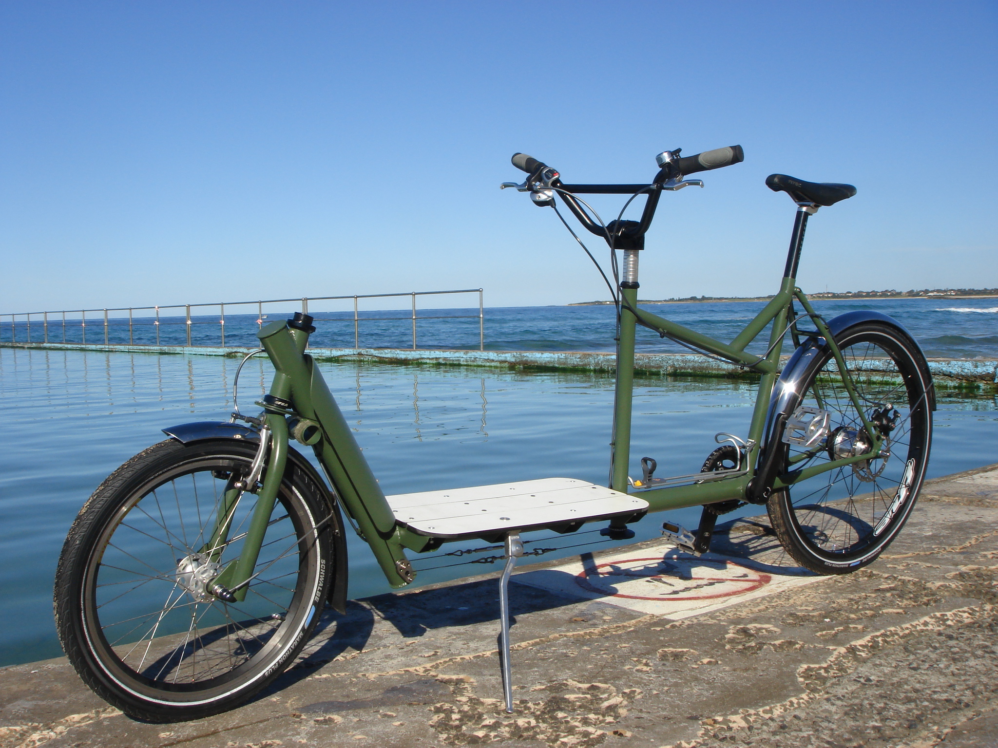

Не вижу проблем в тросовом управлении. Я где-то видел грузовой велосипед с тросовым управлением. Собственно, вот он:
Добавлено через 1 минуту 1 секунду:
Такими тросами, как у Галланта в конструкции. машину можно тягать. Мужик, видимо, тоже не знал прочности троса и поэтому взял потолще, с запасом :)

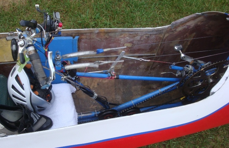

Вот нашел - MINIMOBY и рулит и гоняется.
Александр дерзай.
Взято отсюда http://s47.photobucket.com/albums/f152/uprightmike/Waterford2011/?action=view&current=SprintsUTorontoVortex.jpg#!oZZ37QQcurrentZZhttp%3A%2F%2Fs47.photobucket.com%2Falbums%2Ff152%2Fuprightmike%2FWaterford2011%2F%3Faction%3Dview%26current%3DMiniMobyLandingGearLever.jpg
еще
http://www.recumbents.com/wisil/racing2009/manchester/mowett/Sunday%20Moby%20Rich%20Myers%20went%20100%20miles%20in%203%20hours%2028%20minutes%20at%20Michigan%20in%20%20this%20bike.JPG
еще
http://www.recumbents.com/wisil/racing2009/manchester/mowett/Sunday%20Moby%20The%20insides%20of%20the%20Moby%20Blue%20GeeBee%20Moby%20MiniMoby%20whatever%20its%20%20called%20%20I%20think%20it%20should%20just%20be%20called%20the%20Myers%20Moby.JPG
Гонки
http://www.recumbents.com/wisil/racing2009/manchester/mowett/mowett.htm
