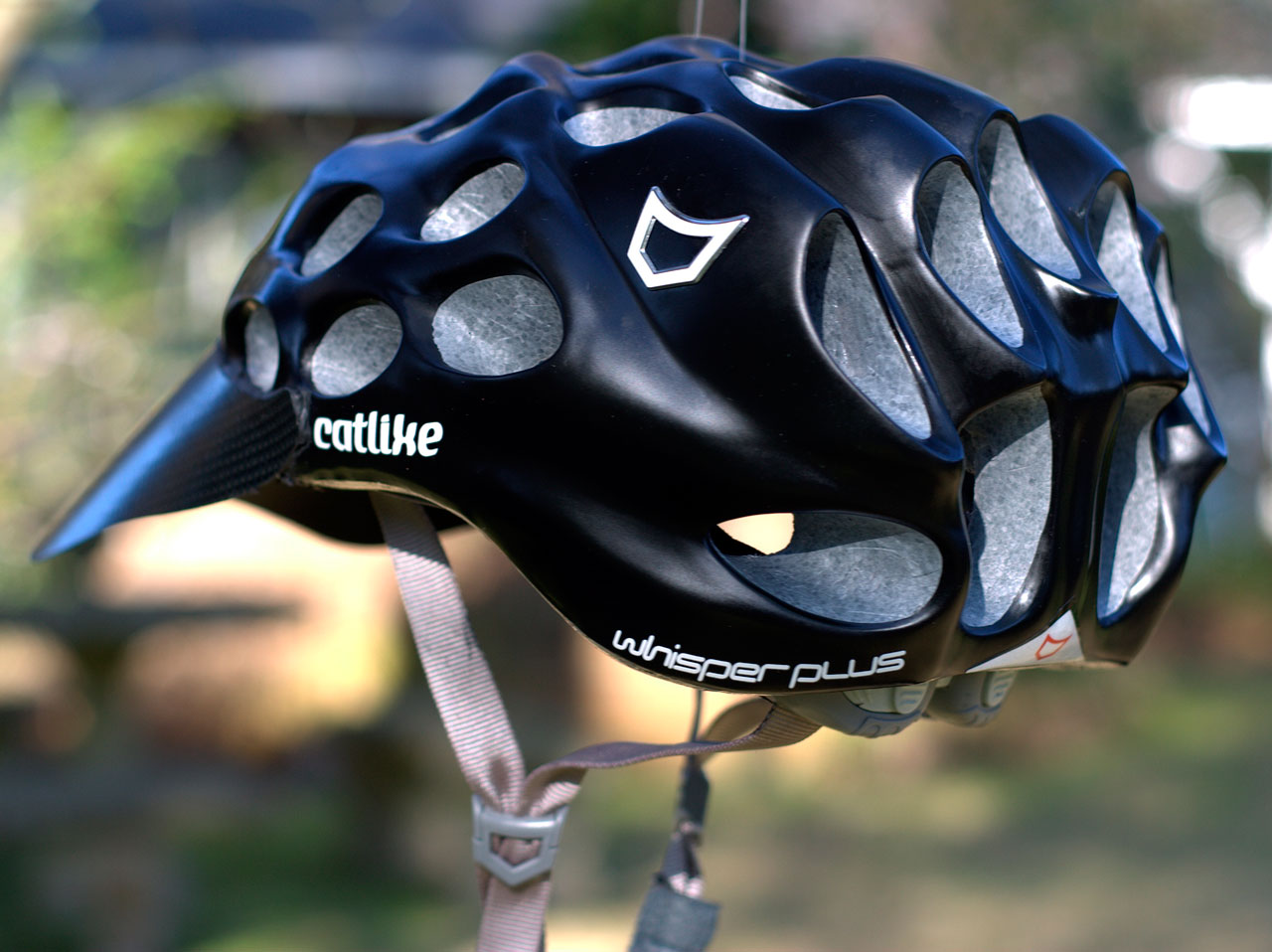

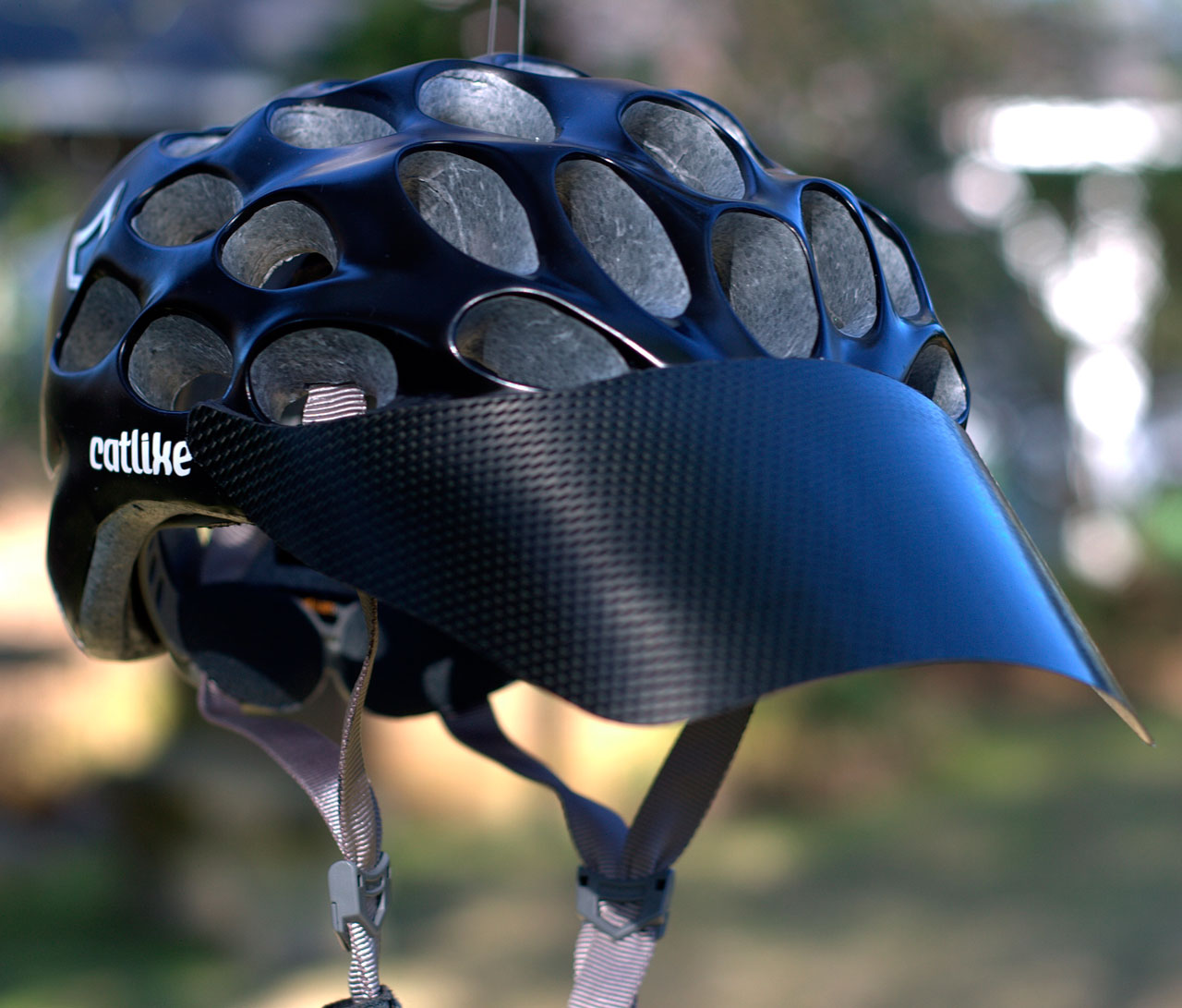

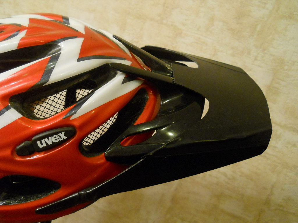

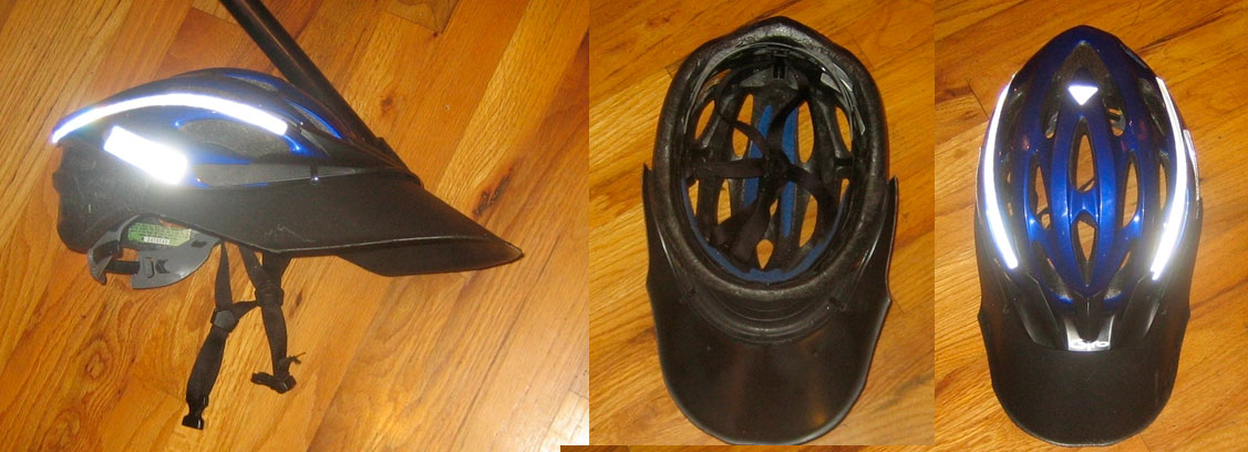

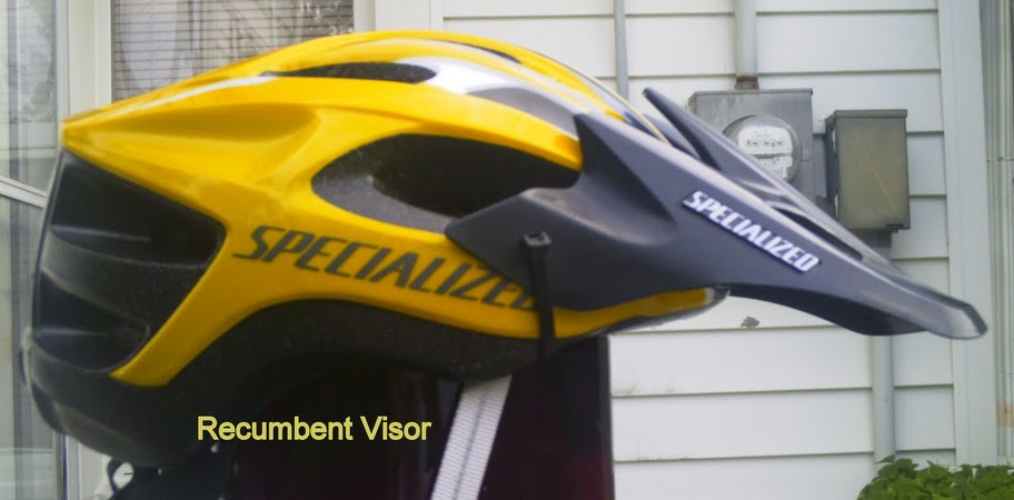

Езда на "лежачей" технике, особенно на той, углы наклона спинки сидений которой колеблются в районе 25 плюс-минус 5 градусов - лойрейсеры, мидрейсеры, гоночные хайрейсеры - характеризуется немного задранной вверх головой. И если у "вертикального" велосипедиста голова немного ноклонена вниз, у "лежачего" голова немного смотрит вверх.
Стандартные козырьки шлемов становятся бесполезны, ибо коротки и не защищают от солнца даже лоб, не говоря уже о глазах. аналогично нужна защита глаз и от дождя.
Вот как забугорники решают эту проблему:

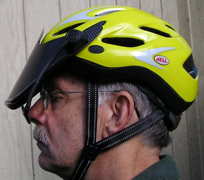

1. Helmet rain visor (козырек для дождя):
http://www.kk.org/cooltools/archives/004560.php
2. http://www.lobosolo.com/visor/

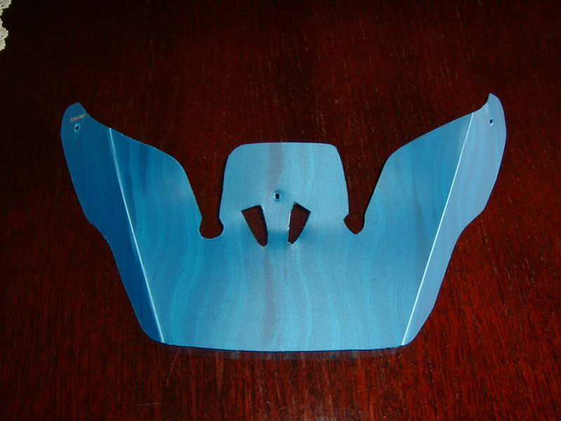

3. Неизвестная самоделка:

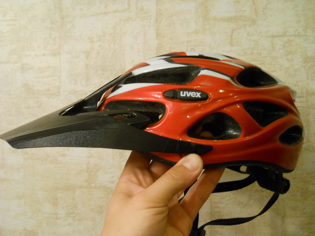

4. Catrike:

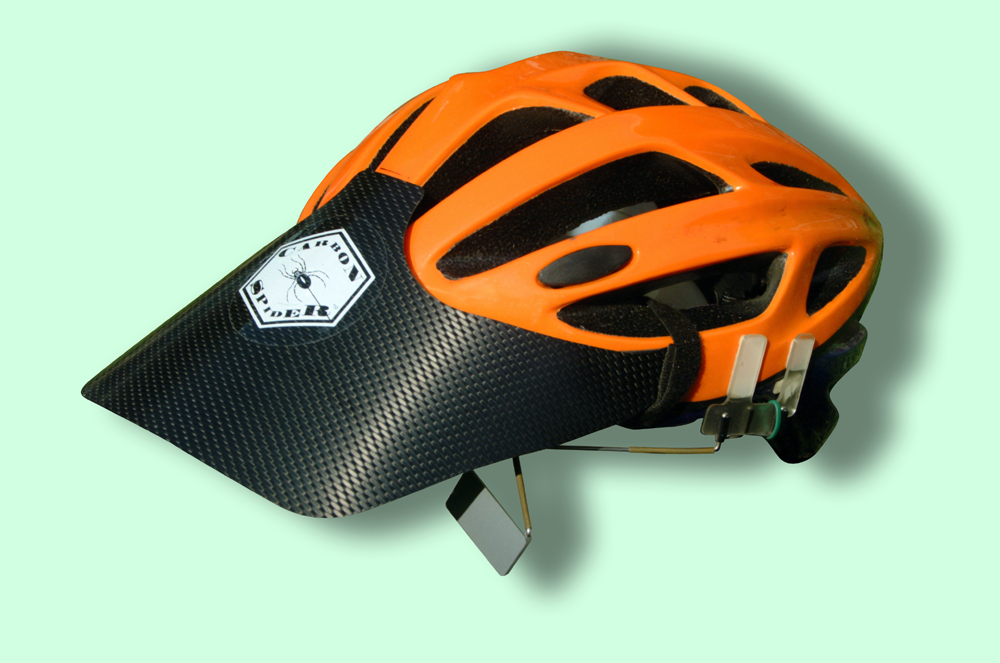

Добавлено через 25 минут 50 секунд:
Ну и варианты:

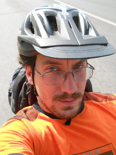

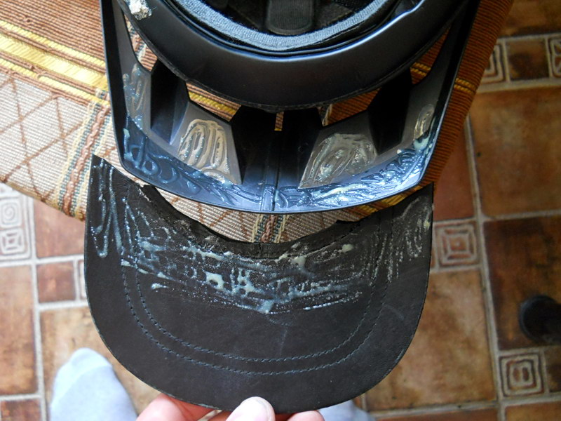

Перед субботней покатушкой добавил на влем длинный козырек, оторвав его от старой бейсболки. Весь день пришлось ездить под солнцем, так что о козырьке я не пожалел ни разу.
Пожелание к таким козырькам:
    - было бы неплохо сделать его чуть пошире у основания, чтобы защищать глаза от боковых лучей солнца;
    - козырек "хапает" больше воздуха, который "затекает" в очки, слезит глаза и пр., поэтому надо предусмотреть какие-нибудь дырки в основании козырька, чтобы лишний воздух выходил вверх, а не только в стороны, либо клеить козырек не на нижнюю часть пластикового козырька шлема, а на верхнюю часть - так козырек получается наклоненным и аэродинамическая сила на спусках будет его скорей прижимать, нежели поднимать вверх. Мой еще не поднимало, но так, на всякий пожарный...

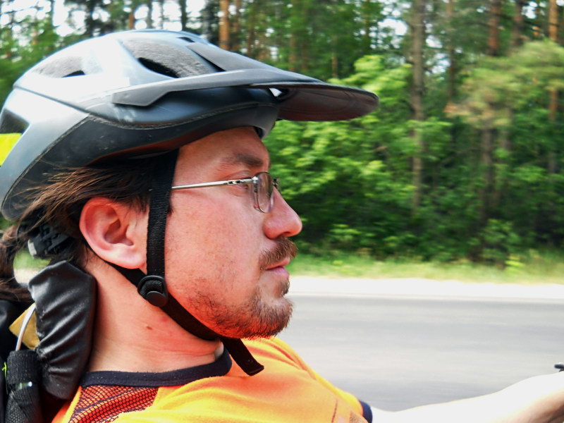

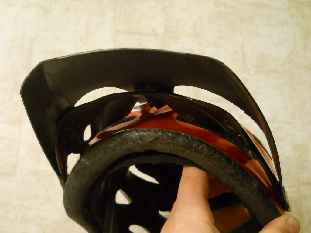

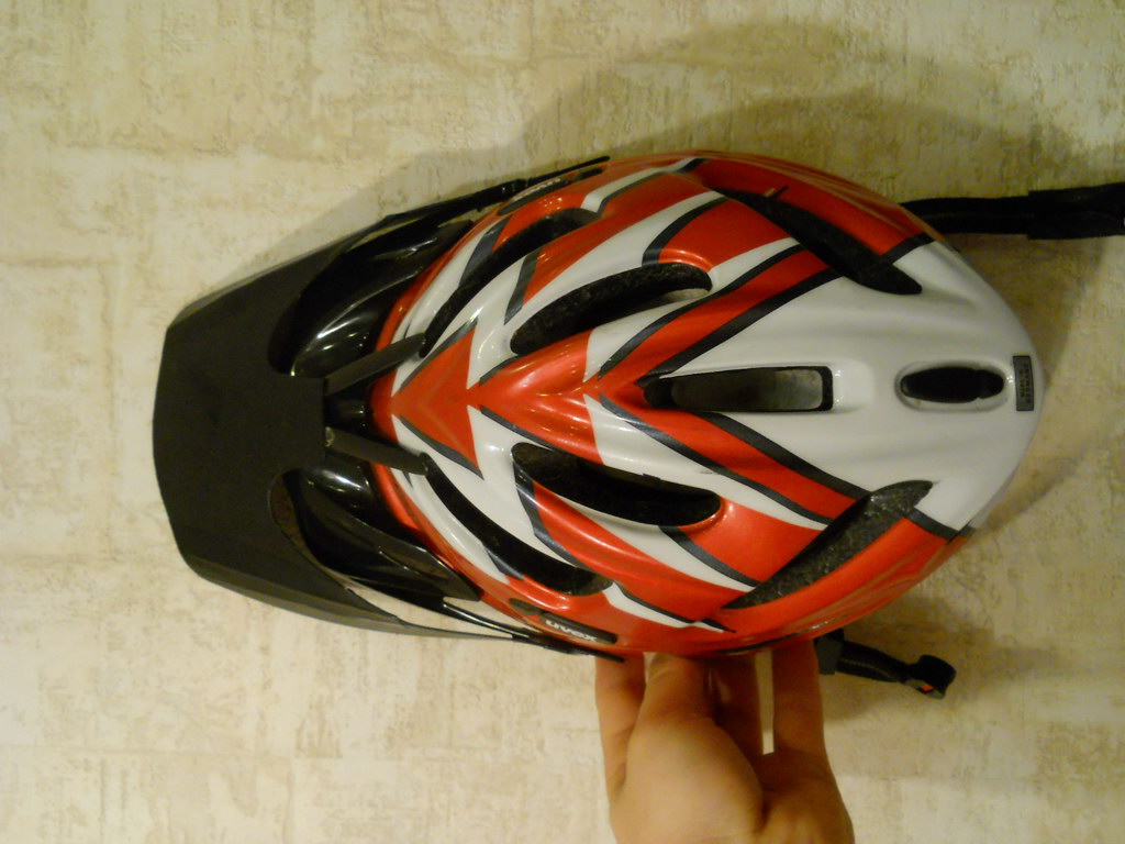

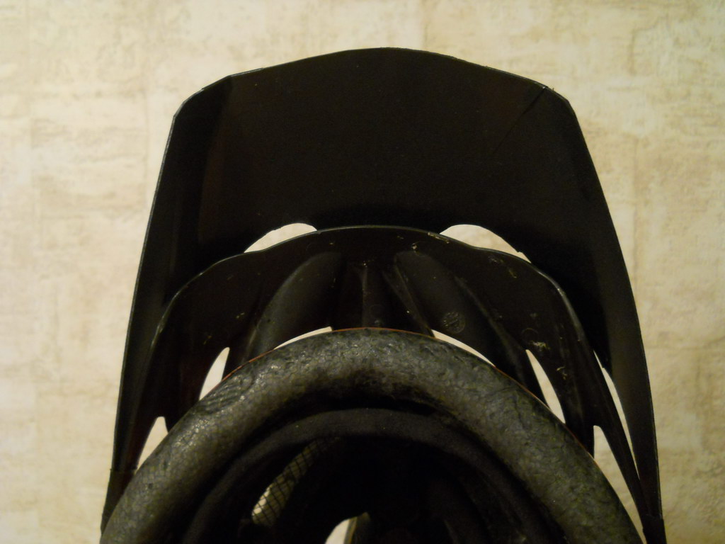

Для марафона на 200 км под палящим солнцем сделал второй козырек на шлем из обложки папки для бумаги. Взял шлем жены, так как он заметнее на дороге, чем мой, лучше продувается и вообще светлее - меньше голова нагреется на трассе.
Козырек сделал с отверстиями в основании для выхода воздуха, чтобы его не задирало на скорости и чтобы воздух не собирался перед лицом, задувая в глаза. Задумка сработала - козырек хорошо защитил глаза от солнца и на скорости вел себя достойно.

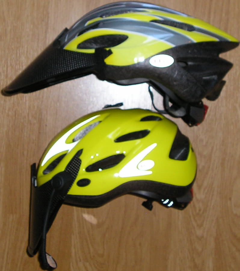

Sofabike писал(а):
Если подголовник будет использоваться со шлемом то надо учитывать толщину шлема.
Мне на Sofabike пришлось обрезать матрасик что бы компенсировать толщину шлема
Интересный шлем. Летом наверное, достаточно удобен, защищая от солнца. В Китае велосипедисты часто используют шлемы с опускающимся прозрачным, как в очках от солнца, козырьком, как у сварщиков.
