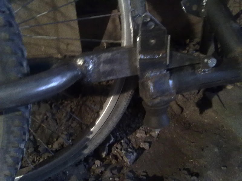

В общем проблема случилась. Для выноса каретки использовал профилированную трубу 40х20х1.5 Совсем недавно она сломалась, пошла по сварному шву трещина... т.е. ширины 20мм мало для этого элемента.
Это же один из самых нагруженных участков! Когда в Солиде первый раз посчитал - я просто поразился, насколько сильно нагружены верх и низ именно бума каретки! Он же держит не только вес ног, но и нехилые усилия, с которыми ты едешь. :-)

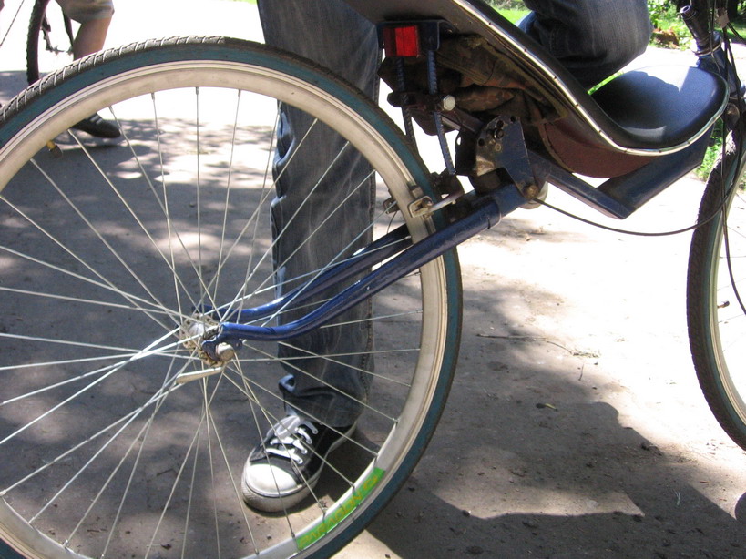

Номер сообщения:#16  Непрочитанное сообщениеДобавлено: Чт июн 16 2011 12:36
Вот посмотри.

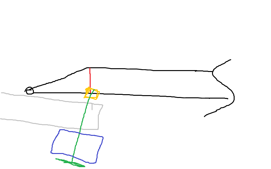

_Zmur_ писал(а):
У меня примерно как у Юргена. Плечо тоже старался сделать 90мм и конструкция заднего маятника такая же.
Тут важно не плечо, а рычажность. У него плечо 90мм, а до оси колеса примерно 500, то есть, рычаг 1:5..1:6, под его вес 70 кг. Если у тебя вес близкий, а весь маятник короче - то надо и плечо резинки делать меньше, а то подвеска слишком жёсткая будет. В общем, всё не просто. :-)
Кстати, на сайте Юргена в галерее есть интересное решение с резинкой, РС2 - там резинка зажата между вертикальными упорами на задней вилке и хребте и расположена горизонтально.

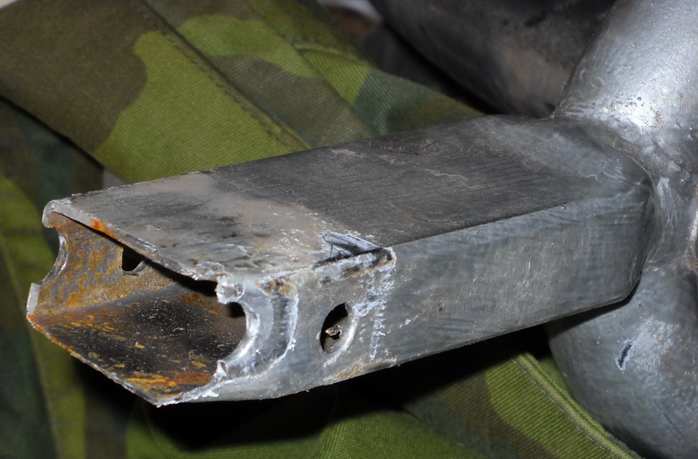

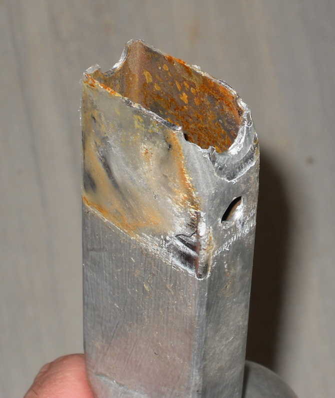

Проблема с резинкой отошла на второй план... Сломался маятник подвески.
Причина - моя глупость. Нельзя было там дырку сверлить и ее надо укрепить было, вот видимо и пошла трещина.
Примерный пробег лигерада, 1000 км.
То же самое, но под другим ракурсом:
Можно ли будет это исправить следующим образом:
- сварить обе части трубы по разлому, указанному красным (вторая часть трубы на картинках не показана)
- заварить отверстия
- снизу вварить гайку (указана желтым) и в нее вкрутить болт (зеленый), который будет при движении маятника вверх сжимать резинку (синяя).
Тимофеев Юрий.
Блог: http://www.bent.lv
 Заголовок сообщения: Re: Питон "Юрмала"
Номер сообщения:#19  Непрочитанное сообщениеДобавлено: Ср июн 29 2011 17:20
Нет, гайку оторвет точно так же.
Нужно делать свозное вертикальное отверстие с большим запасом для прохождения болта, вваривать вертикально трубку и пропускать болт сквозь нее. Навверх - гайку через резиновую прокладку для компенсации перекоса, возникающего при работе подвески. То есть трубка должна быть достаточно большой, чтобы болт не касался внутренних стенок трубки ни в одном из положений маятника.
Номер сообщения:#20  Непрочитанное сообщениеДобавлено: Ср июн 29 2011 18:49
Сообщения: 692
Откуда: Латвия, Рига
Благодарил (а): 24 раз.
Имя: Юрий
Понятно. 2мм трубы хватит? Диаметром, скажем, 18мм.
Кстати да, болт, который раньше там стоял погнут. Рано или поздно он бы тоже отломался...
