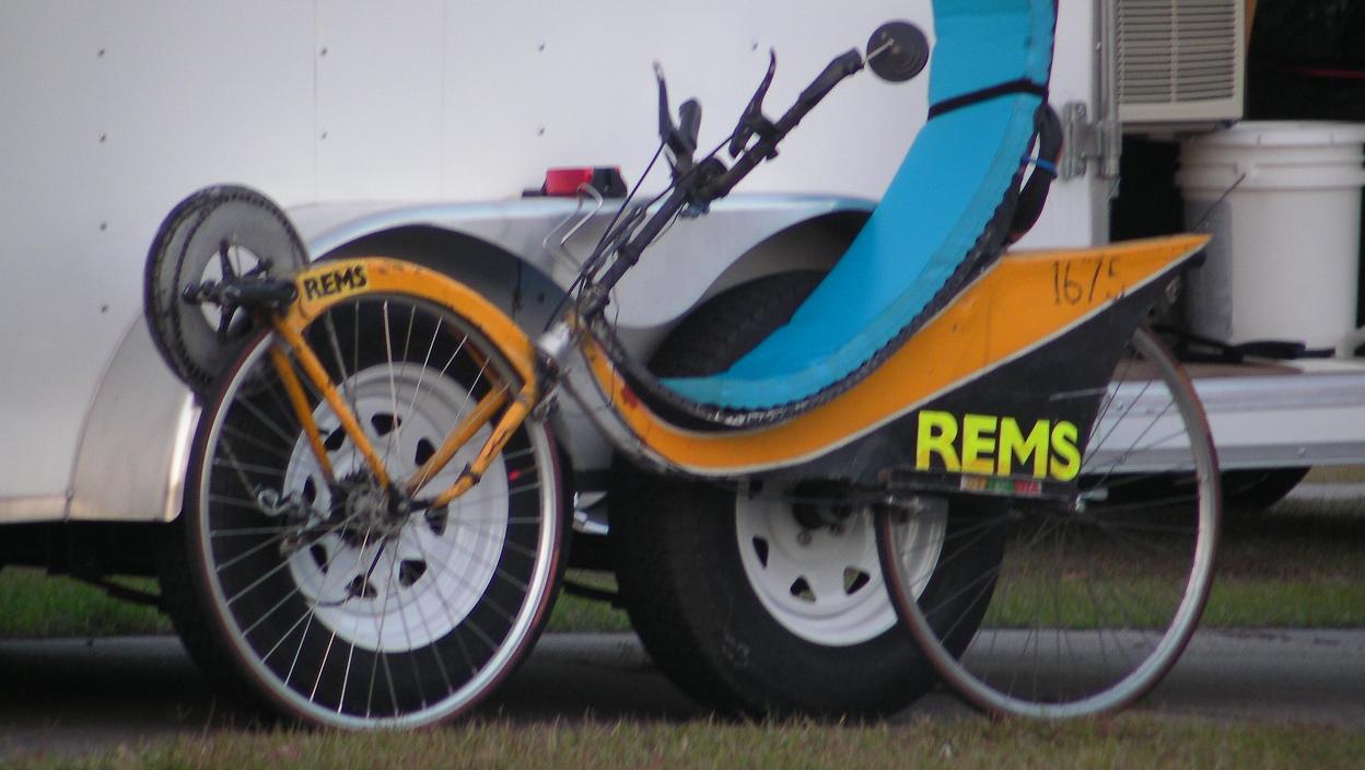

Автор: Никита Ватин (Nikita Vatin)
Категория: Одноместные двухколесные
Год создания: февраль
Тип транспортного средства: спортивный туризм
Основное назначение: Путешествия на большие расстояния
Передняя подвеска: отсутствует
Задняя подвеска: треугольный маятник с резиновым демпфером, ход 30 мм
Переднее колесо: 622mm x20mm
Заднее колесо: 622mm x20mm
Рама: Передняя вилка стальная, задняя часть и сиденье - алюминиевые
Материал рамы: сталь, алюминий
Материал маятника подвески: алюминий и углепластик
Масса: 13 кг
Тип трансмиссии и наличие передач: цепная передача, две ведущие звезды - эллиптическая на 60 зубьев и круглая на 74 зуба
Размеры: база - 127 см, максимальная длина - 200 см, максимальная ширина - 45 см, максимальная высота 115 см, высота нижней точки сиденья - 49 см, высота каретки - 64 см, угол наклона спинки сиденья - 45 градусов
Особенности, отличительные черты транспортного средства: передний привод с подвижной кареткой и "V"-образный руль.

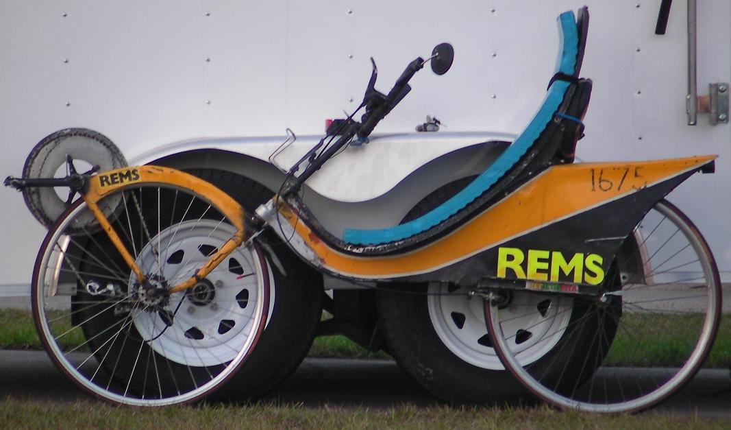

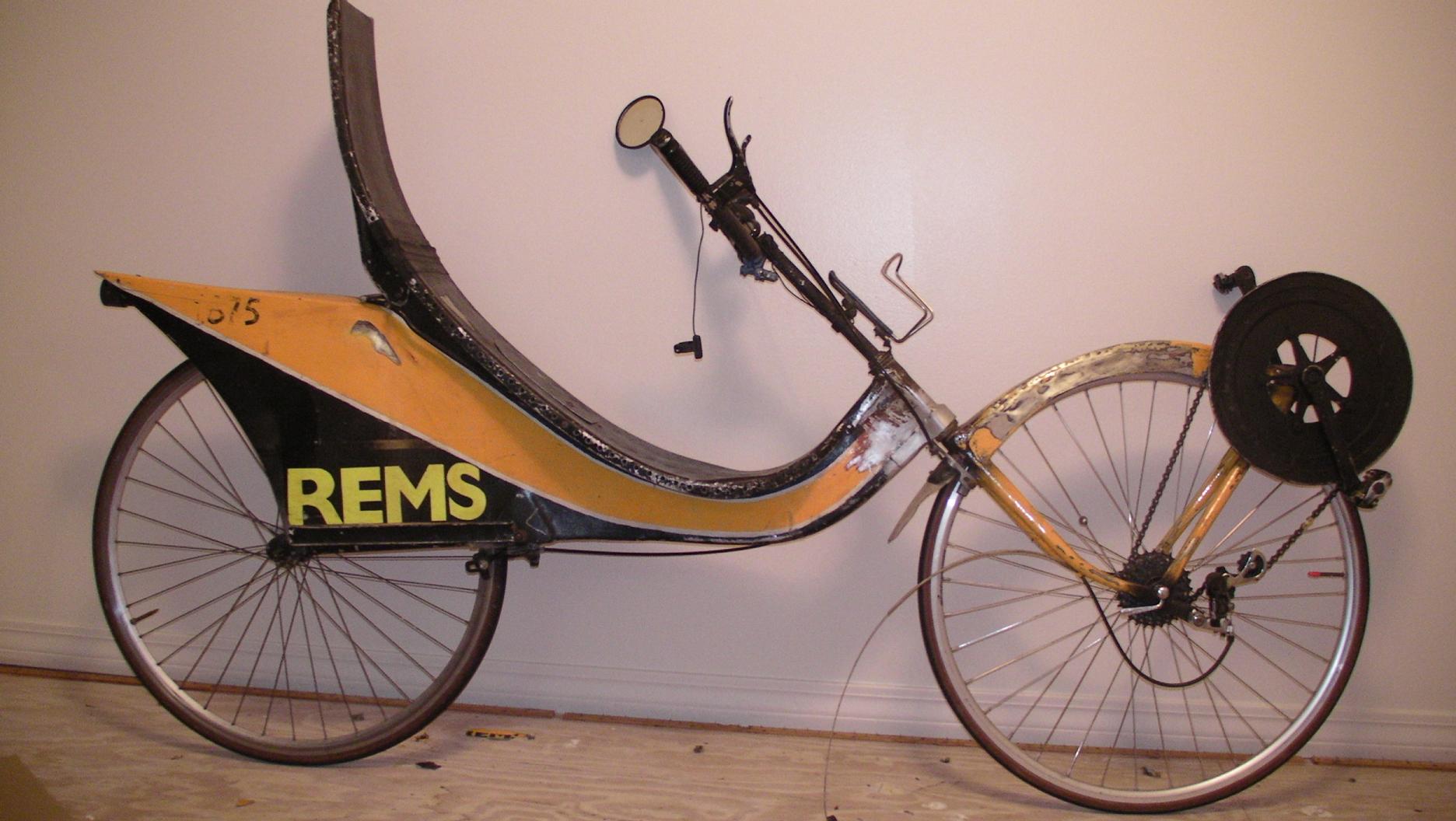

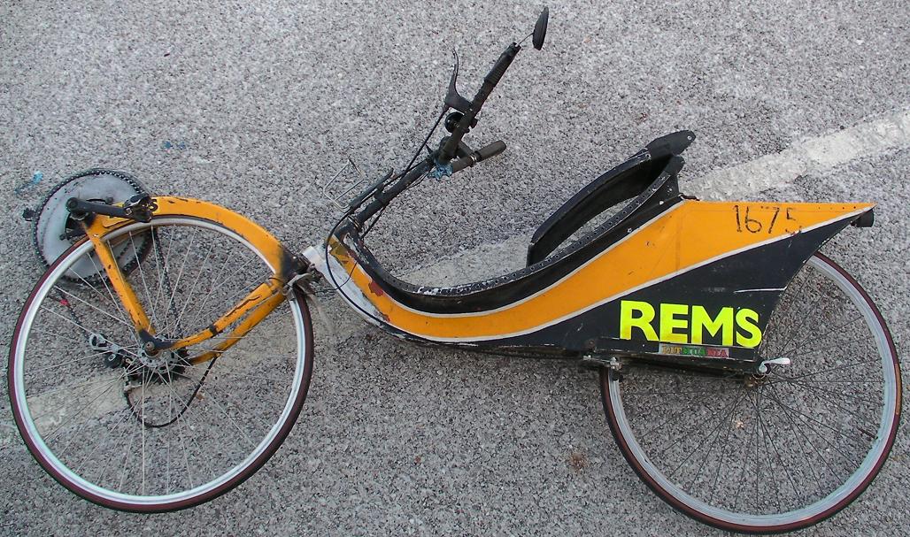

Ну вот, кажется, по совету товарища записался на конкурс.
Ссылка на обсуждение http://velomobile.org/forum/viewtopic.php?f=46&t=3665
[youtube]http://www.youtube.com/watch?v=3clRiBHNqwo[/youtube]

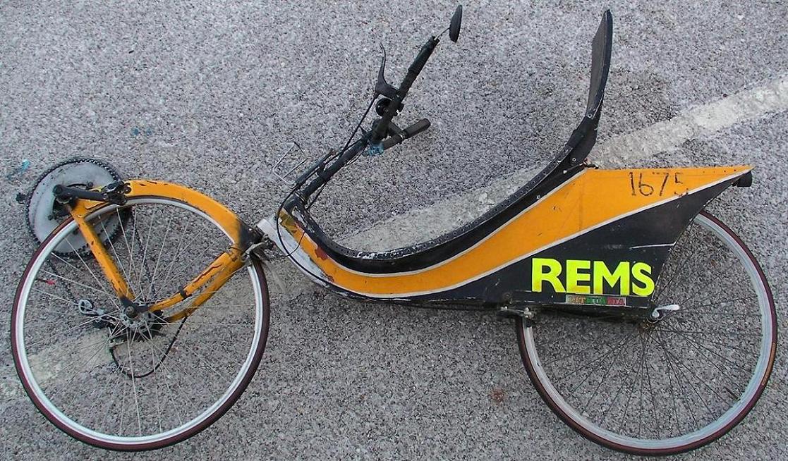

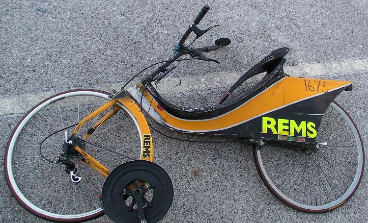

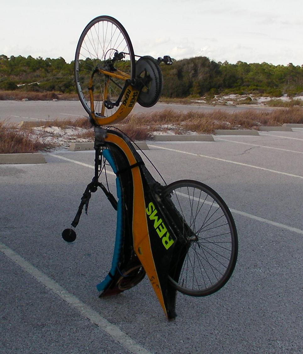

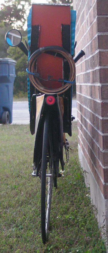

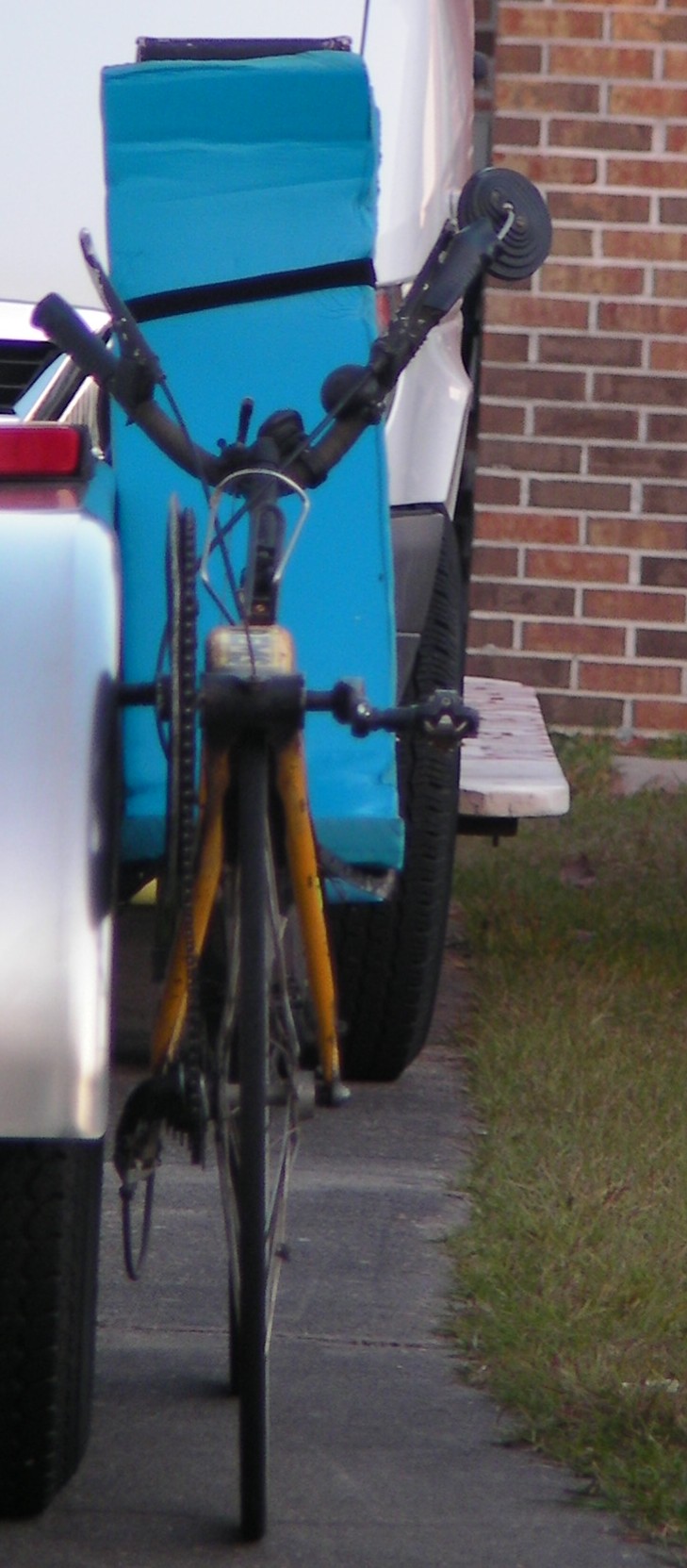

Комментарий к файлу: Передняя вилка складывается
заднее сиденье складывается
Комментарий к файлу: стоящий на головe
Комментарий к файлу: внизy на стоянке
Комментарий к файлу: заднее сиденье складывается

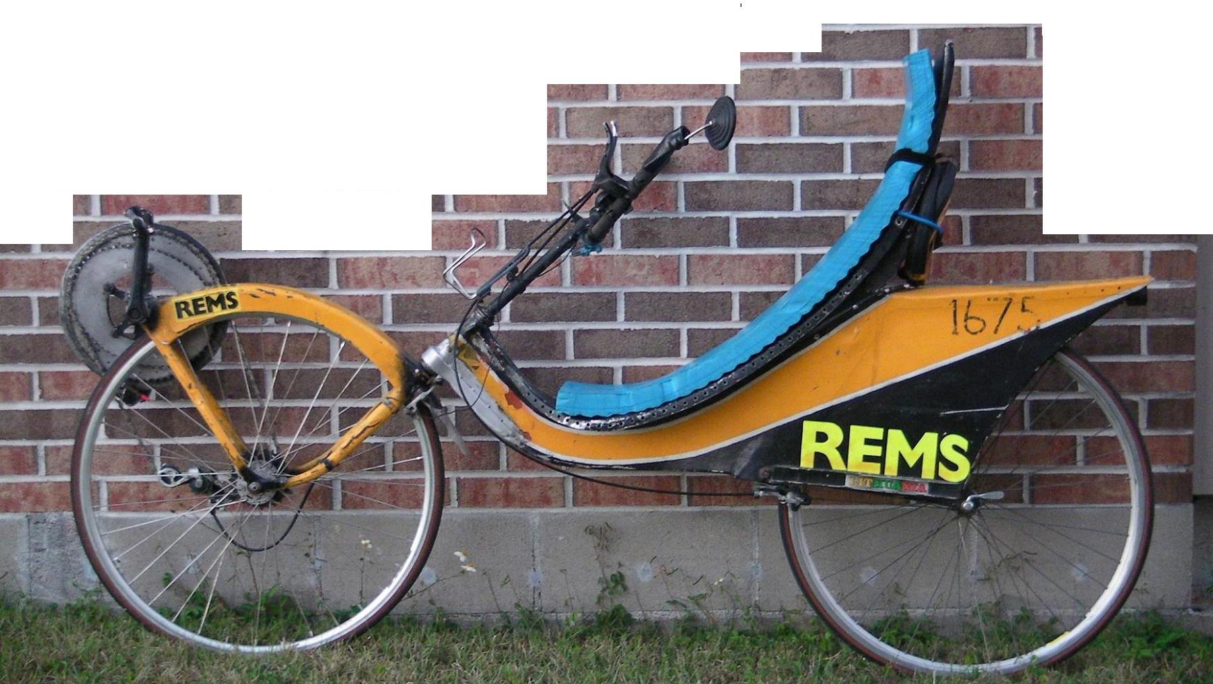

 Заголовок сообщения: Как я сделал сварил Sofabike
Номер сообщения:#2  Непрочитанное сообщениеДобавлено: Вт янв 18 2011 05:05

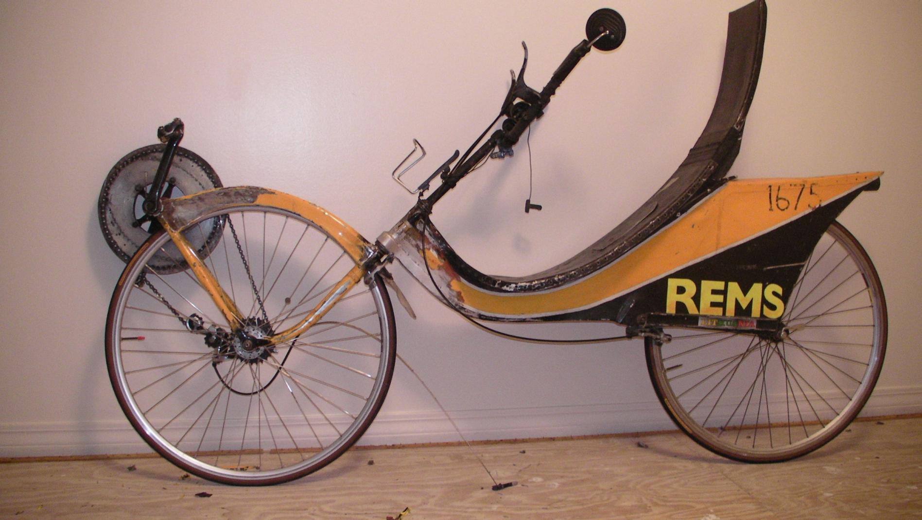

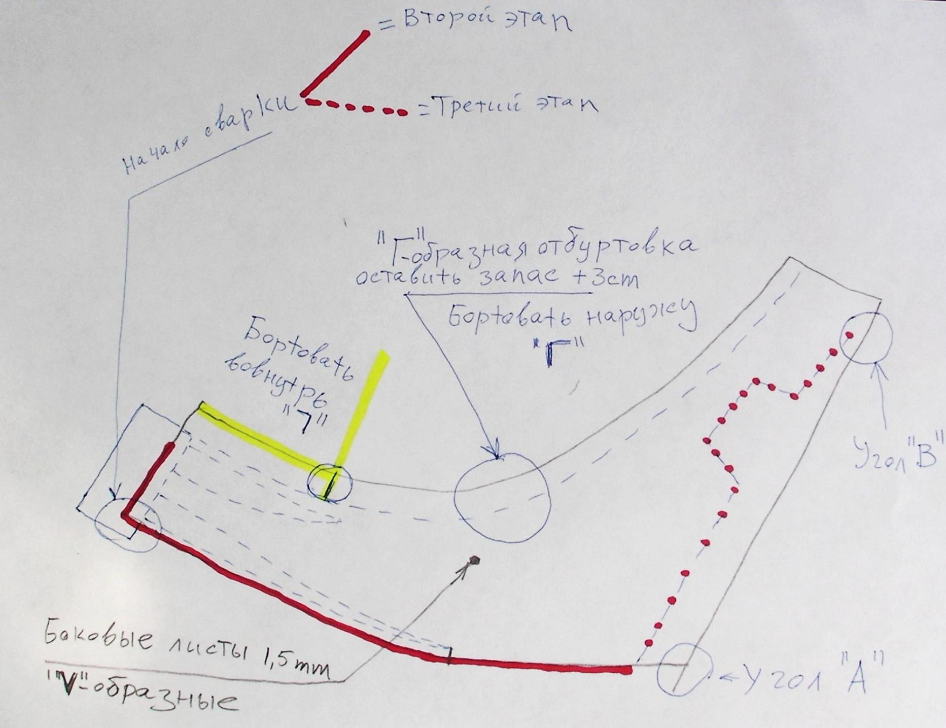

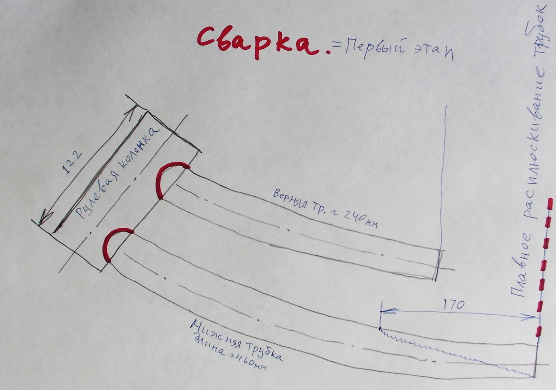

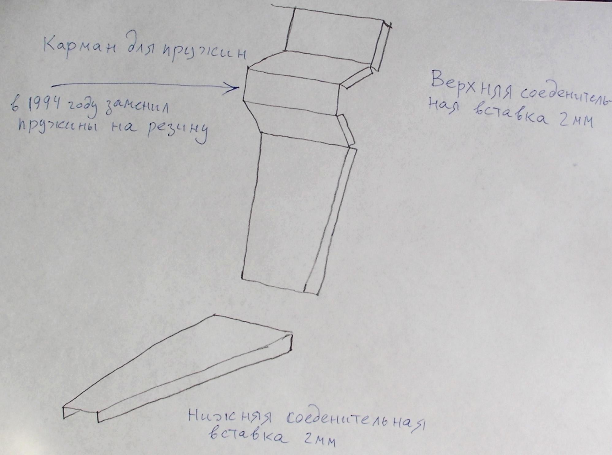

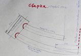

Как сделать переднюю ведущую вилку уже все знают.
Пишу о том как я изготовлял раму типа монокок на Sofabike.
1. Рулевая колонка приваривается к 2 трубкам.
Эти трубки в конце расплющиваются в горизонтальной плоскости
2. Боковые "V" образные листы приклепываются сначала к нижней попречной вставке а затем к задней поперечной вставке.
После зaварки швов вставить и сцентровать переднюю часть (1)
3.Заварить переднюю часть к "V"образным листам.
Перед сваркой Вашего проекта дайте сварщику кусочки алюминия на пробную сварку тест
Заднее крыло - багажник или как я называю хвостовое оперение приклепано на заклепках. Все заклепки я дeлал из медной проволки диамертом 2 мм
После того как я завез 2-SCUBA-танка на мост понял что слишком большой запас прочности имеет-sofabike.
Приступаю к разборке шлифовке и подготовке к покраске
Последний раз красил в 1994 году :violin: :orcs-cheers:
Как сошлифую краску буду давать новые фотки :occasion-cake:
Добавлено через 29 минут 36 секунд:
За это сообщение автора Sofabike поблагодарил: bandanschik (Пн янв 17 2011 19:14)
Только Капитан (bandanschik) знает для чего матросы красят корабль
;) :flags-ukraine:
Комментарий к файлу: Толщина боковых листов 1,5 мм
Комментарий к файлу: Нижняя и задняя вставки толщиною 2 мм
Комментарий к файлу: Часть кирпичей стер для экономии места
За это сообщение автора Sofabike поблагодарили: 3 bandanschik (Вт янв 18 2011 05:14), Solo (Ср май 23 2012 22:51), Yakov (Вт янв 18 2011 21:13)

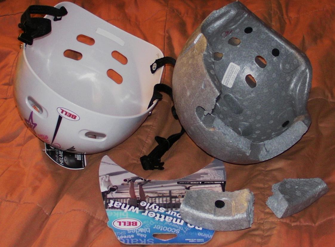

Сегодня я разбирал велошлем.
С задумкою изготовить водолазный шлем. :orcs-censored:
Внутренний пенопласт шлема мне ненужен.
Так я его полтора часа выковыривал из наружного корпуса.:doh: :twisted:
Твердость пенопласта из шлема сравнима с деревом.
Очень очень крепкий оказался пенопласт.

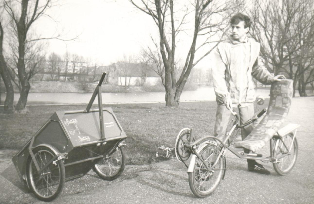

Теперь перехожу на раму sofabike или вернее на гоночный модуль для софабaика.
На гоночной раме я изполъзовал пенопласт тоже.
В те времена на судоремонтном заводе стены кают которые были наружними, изолировали пенопластом.
Прямые участки готовими панелями, а на кривые участки пенопласт вдували из установки.

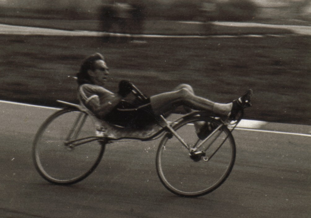

Я сделал (в 1990г)из листового алюминия гоночный модуль а вовнутрь надул пенопласта.
Сейчас у нас в америке в строй магазинах продают аэрозольныи пенопласт.
Выдуваешь из балончика а он через несколько минут отвердевает.
Только твердость этого пенопласта из балончика очень мягкая. Я думаю и у вас в Европпе такие есть
Комментарий к файлу: Полтава 1990 г
гоночный модуль внутри которого был вдут пенопласт.
Bес с колесами и матрасиком 11 кг

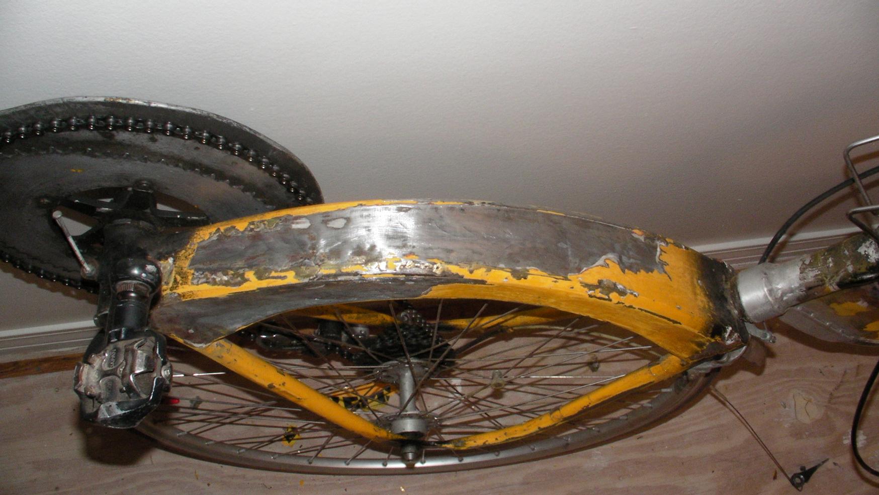

Номер сообщения:#5  Непрочитанное сообщениеДобавлено: Чт фев 03 2011 05:06

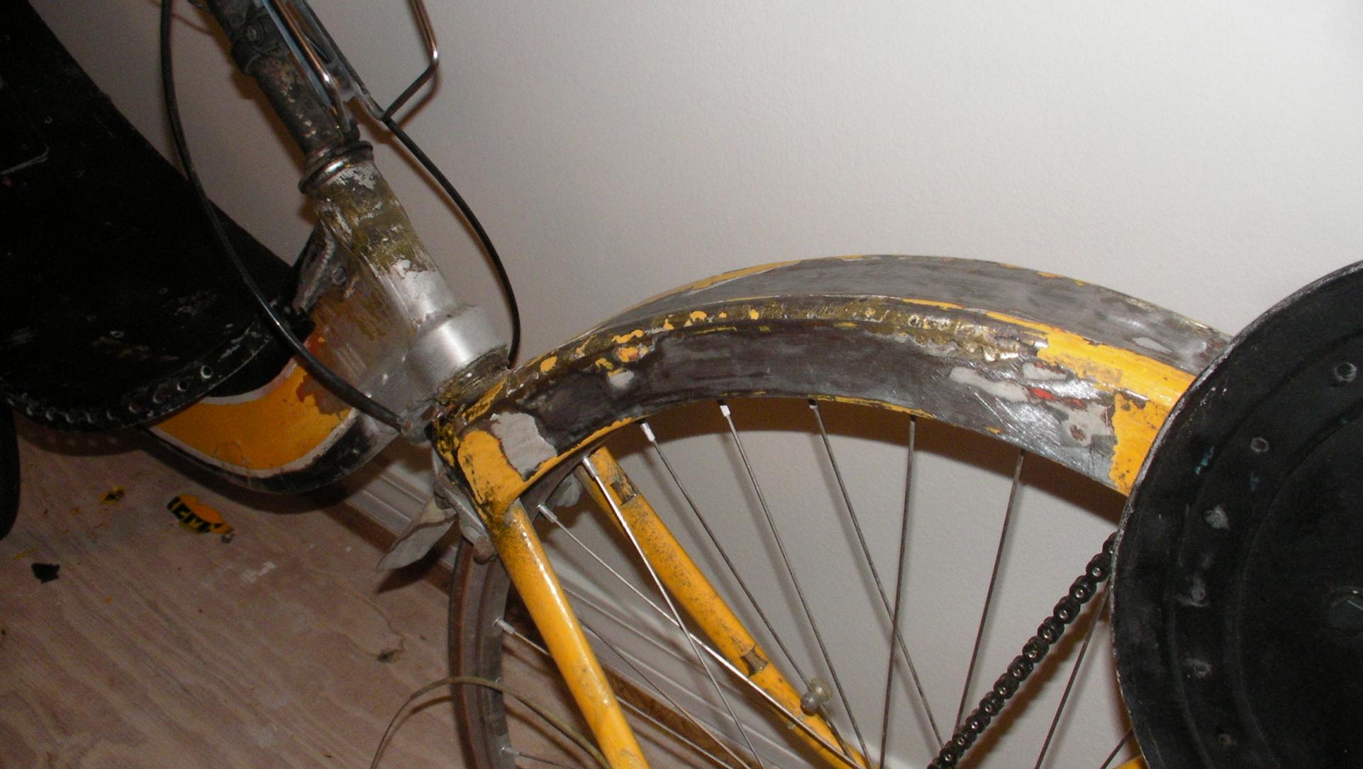

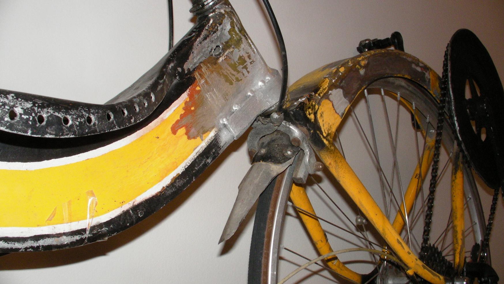

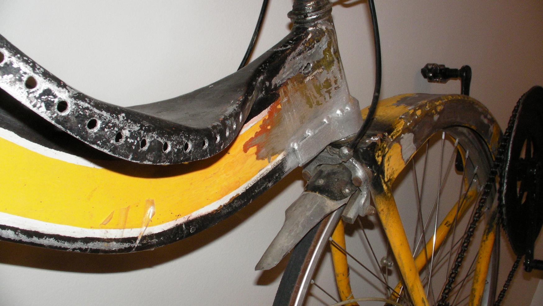

содрал старую краску. :tools-hammerdrill:
Зачистил и подготовил к шпаклевке.
Также зашпаклевал.
Выкладываю картинки после зачистки *02 February 2011* :text-feedback:
:text-coolphotos:

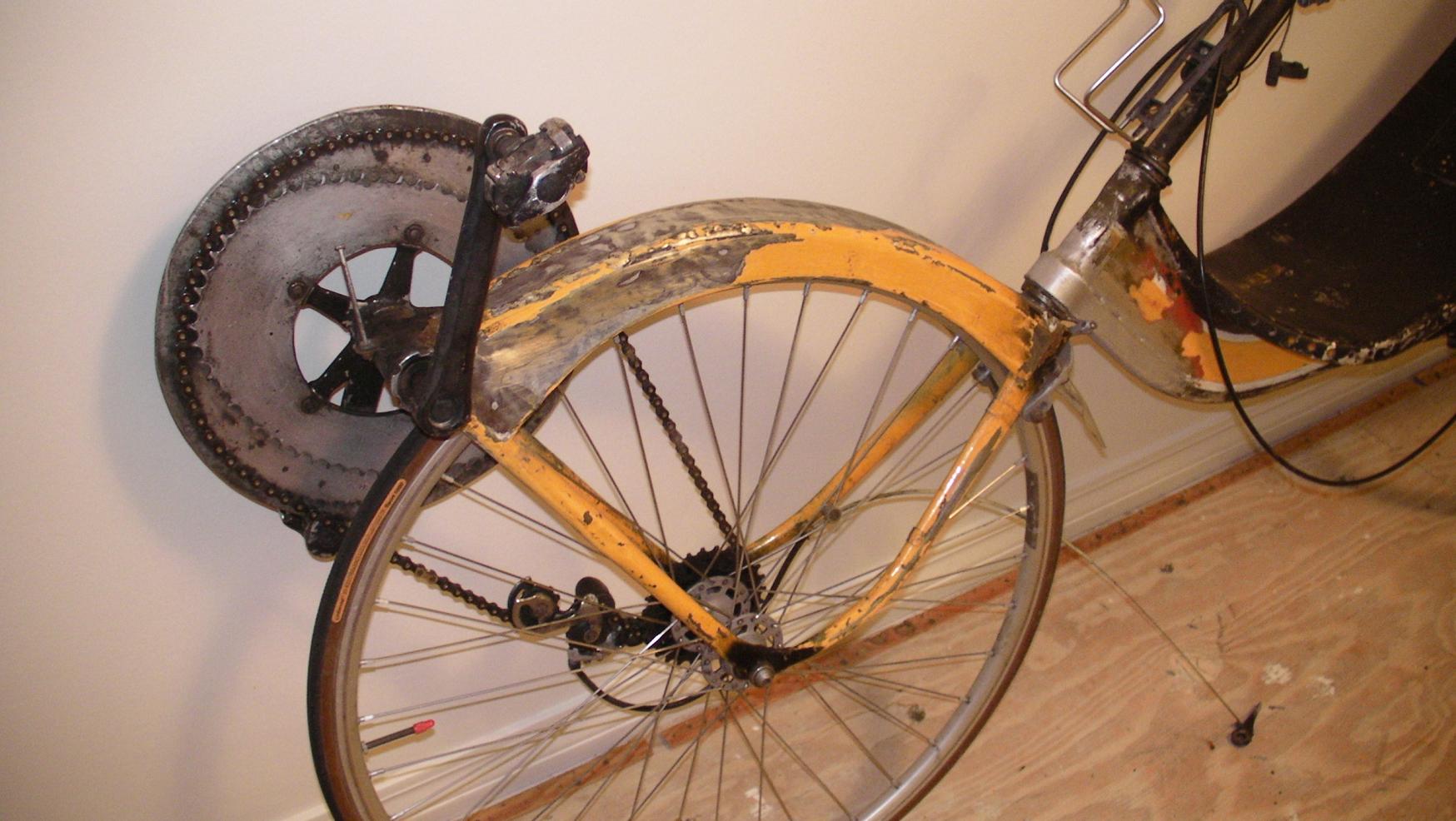

посмотрел ролик, но не понял как перекидывается цепь на системе без переключения. назад покрутил педали - сбросил цепь на овал, а обратно на круг как?
Платон (с)
За это сообщение автора _claw поблагодарили: 2 Sofabike (Чт фев 03 2011 05:42), Solo (Ср май 23 2012 22:53)
 Заголовок сообщения: Re: Как я сделал сварил Sofabike
Номер сообщения:#7  Непрочитанное сообщениеДобавлено: Чт фев 03 2011 05:57
В данный момент у Sofabike на колесе стоит шестерник (6 звездочек)
Элипс работает на 4 левых или большых
Цилинр работает на 4 правых или малых звездочкак
***Если это перевести на автомобильный язык=работа на эллипсе как включение демультипликатора***
http://youtu.be/sE_8k3Dw8KE
Когда пускаю цепь на краинию правую (14 зубов) то она (цепь) сама перелазит с элипса на цилиндр в нормальном вращений.

Фото внизу
Комментарий к файлу: Это я обнаружил случайно на грузовом веломобeле "Муравей".
Лень было переклюк ставить
