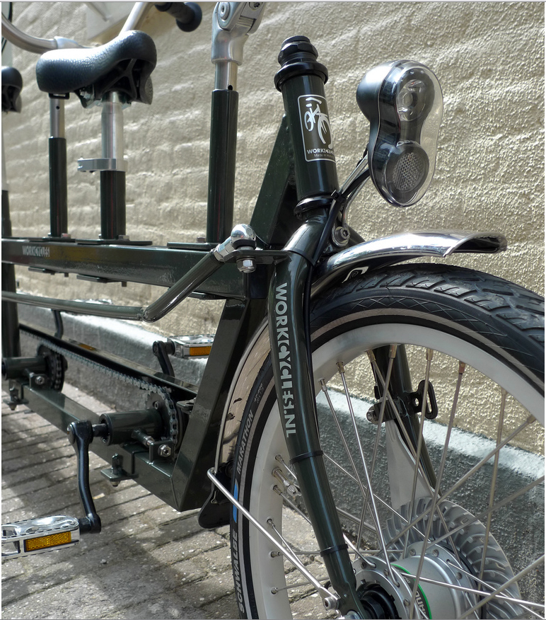

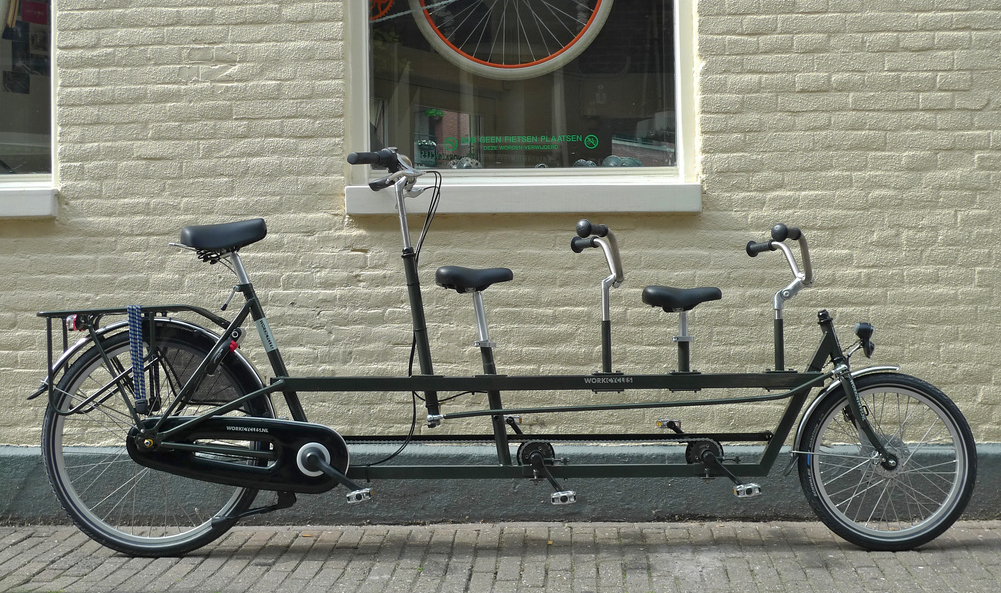

нарисовал клона - ооочень велик соблазн сделать без подвески. Легче, проще, КОМПАКТНЕЕ - и так база 2200. Подвеска - прежде всего в интересах детей. Не чтобы "комфортнее", а просто на раздолбах резкий неожиданный удар может банально выбить с седла со всеми вытекающими.

 Заголовок сообщения: Re: И снова триплет...
Номер сообщения:#17  Непрочитанное сообщениеДобавлено: Вс июл 03 2011 00:07
Вопщем, я заложил раму...
База 2200, а длина с колёсам 2750. Меня мучает вопрос: стоит ли его делать разъёмным на 2 половинки для провоза в поезде или 2200 и так войдут? Я так понимаю, что нам надо будет покупать целиком купе, один хрен нас и так будет трое.
Номер сообщения:#18  Непрочитанное сообщениеДобавлено: Вс июл 03 2011 02:11
лучше сделать: метр -немного, а два - уже не удобно.
Добавлено через 26 секунд:
метр в машину проще погрузить
Номер сообщения:#19  Непрочитанное сообщениеДобавлено: Пн июл 04 2011 14:22
Yakov писал(а):
только подрессорить полностью, наверное, придётся.. Верно?
вряд ли надо подрессорить- при большой длинне рамы она сама собой будет амортизировать
Номер сообщения:#20  Непрочитанное сообщениеДобавлено: Пн июл 04 2011 14:29
Катался я на самодельном "обычном" тандеме, сваренном из двух "Ураловских" (типа "Украины") рам. Это страшно, когда рама пружинит. По моим ощущениям, это может привести в какой-то моент к потере управляемости.
Я бы предпочел, скорее, жесткую раму с подвесками.
