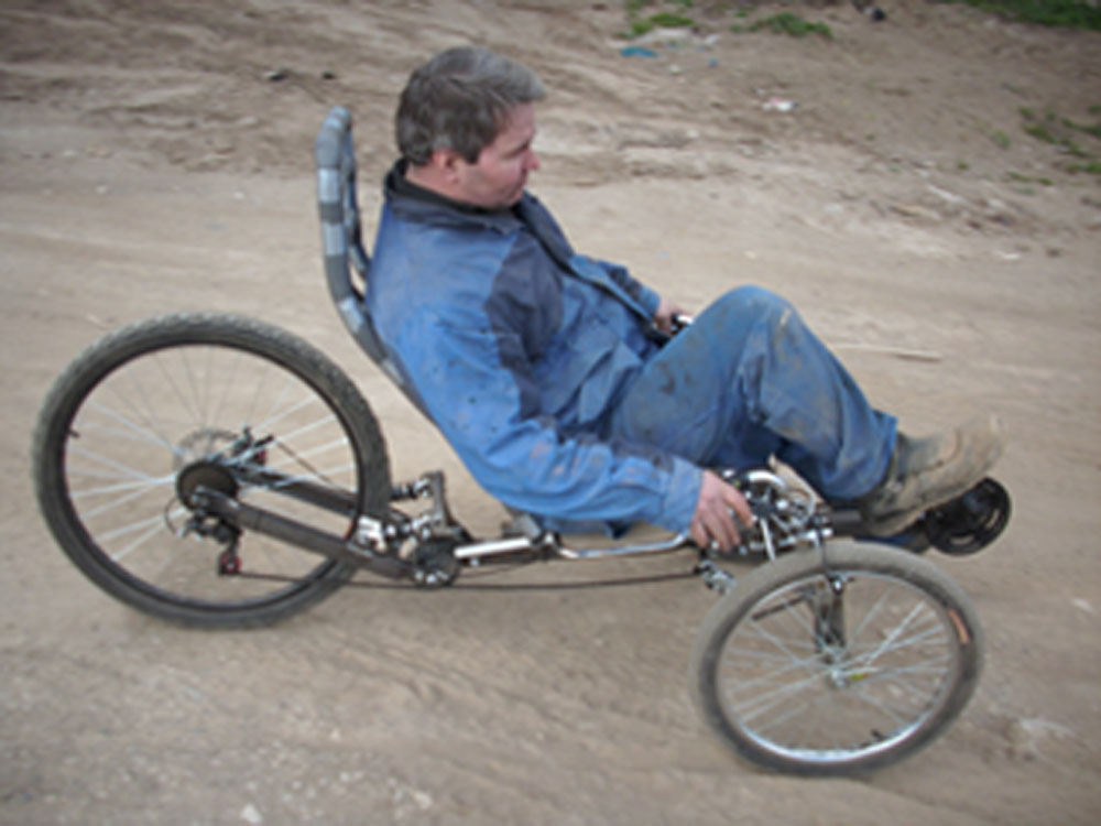

На этом фото видно почти всю трансмиссию.

Спасибо всем ответившим! Теперь по порядку: 1. все цепи были новые, в одинаковой упаковке и куплены в один день в одном месте (т.е. я не мог соединить разные цепи); 2. цепь на звезды одевается свободнно. 3. я действительно мог не качественно соединить (запрессовать) цепи т.к. современные велоцепи я ни когда раньше не запрессовывал (запрессовывал только мотоциклетные и комбайновские). 4. Сегодя еще раз внимательно осмотрел трансмиссию и заметил что натяжитель стоит не соосно со звездой промвала из-за чего цепь перескакивает на самую маленькую звезду (14 зуб.).
Сегодня переставил цепь и натяжитель на большую звезду (28 зуб.) на промвале (это я говорю о первой цепи которая идет от системы к промвалу) но проверить под нагрузкой не успел. Проверю завтра.
