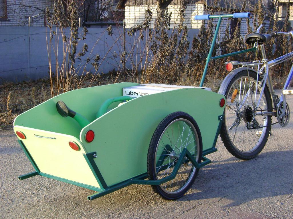

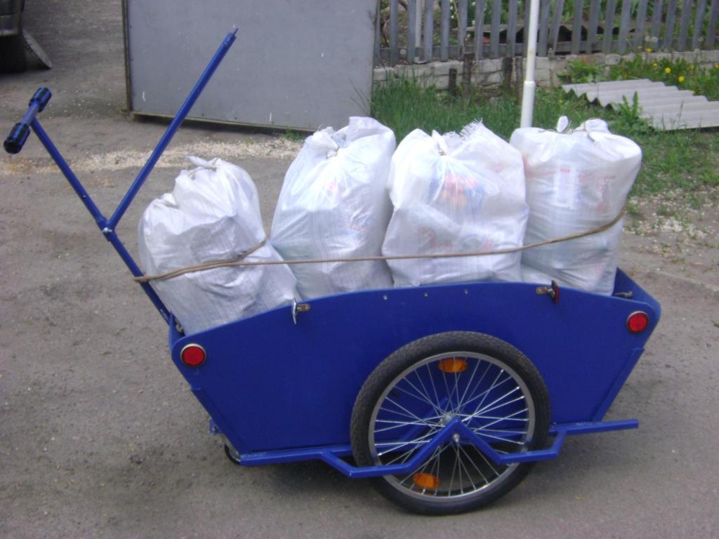

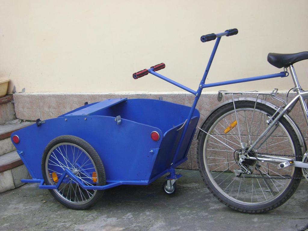

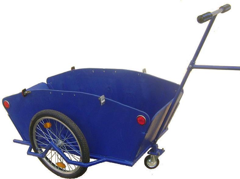

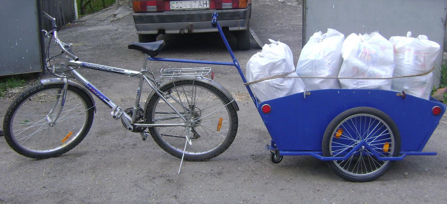

Вашему вниманию представлена хозяйственная тележка «Везун-1» на базе передних колес велосипедов типа «Кама», «Десна» диаметром 508 мм которая предназначена для перевозки грузов весом до 120 кг. как вручную так и в качестве прицепа для велосипеда. Полезный объем кузова составляет 215 литров. Тележка снабжена вспомагательным поворотным колесом и прицепным устройством.

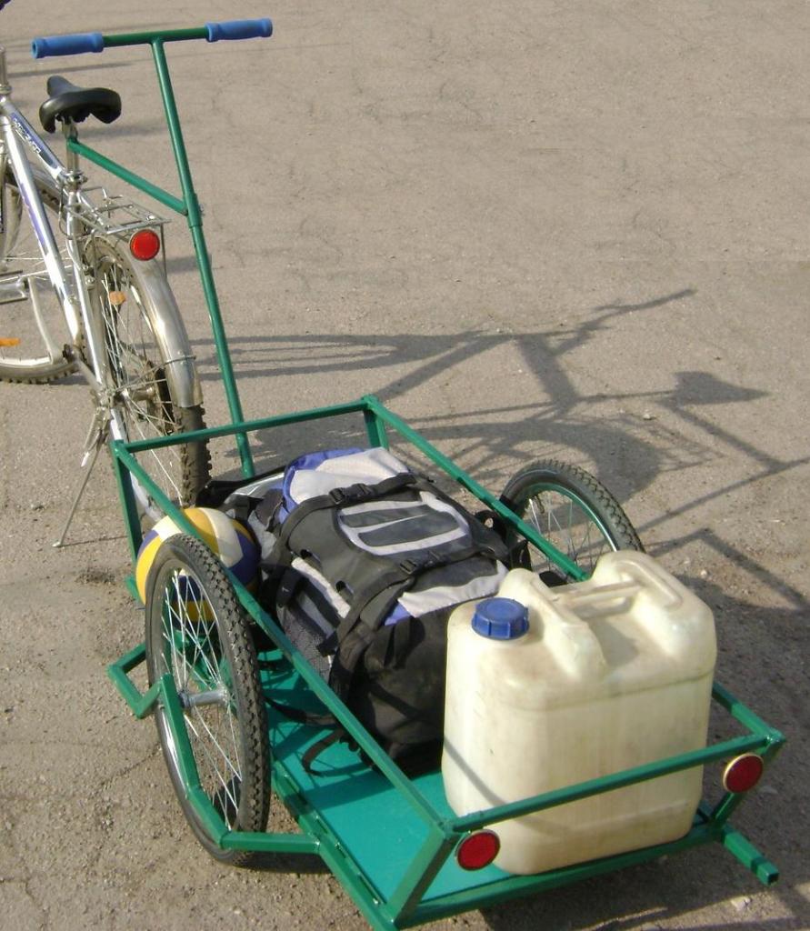

Отличительной особенностью тележки является то, что несущая рама расположена ниже оси грузовых колес, что делает ее очень устойчивой, и удобной для погрузки и разгрузки. Днище находится на высоте 165мм от поверхности земли. Наличие вспомогательного поворотного колеса позволяет тележке все время находиться в положении удобном для загрузки (днище находится параллельно поверхности земли). А при транспортировке тележки вручную перевозчик освобожден от необходимости руками удерживать тележку в горизонтальном положении. Усилия перевозчика направлены только на толкание тележки.
Тележка очень маневренна и может разворачиваться практически на одном месте, что очень удобно в стесненных условиях склада или иного хозяйственного помещения.
На седле велосипеда снизу имеются элементы конструкции за которые можно зацепить карабин на который в свою очень удобно закрепить прицекное устройство тележки. При транспортировке тележки вручную прицепное усройство находится над кузовом. Для присоединения тележки к велосипеду прицепное устройство необходимо развернуть на 180º в плоскости пенпердикулярной оси дышла, предварительно раскрутив барашковую гайку и вытянув болт из отверствия. В развернутом положении прицеплное устройство снова закручивается барашковой гайкой на дышле. Затем тележка при помощи карабина присоединается к велосипеду после чего велосипедист садится на велосипед и начинает движение. Груз весом 60 кг. легко транспортируется на велосипеде. Тележка очень устойчива и маневренна. После остановки тележка также легко отсоединяется от велосипеда и прицепное устройство в обратном порядке разворачивается в положение для ручного транспортирования.
Тележку удобно использовать для транспортировки грузов размер которых превышает ее размеры (рейки, доски, садово огороднический инвентарь, трубы). Для этого достаточно вытянуть передний и задний борта и кузов превращается в П образный контейнер в который легко размещаются эти грузы размером до 3 м.

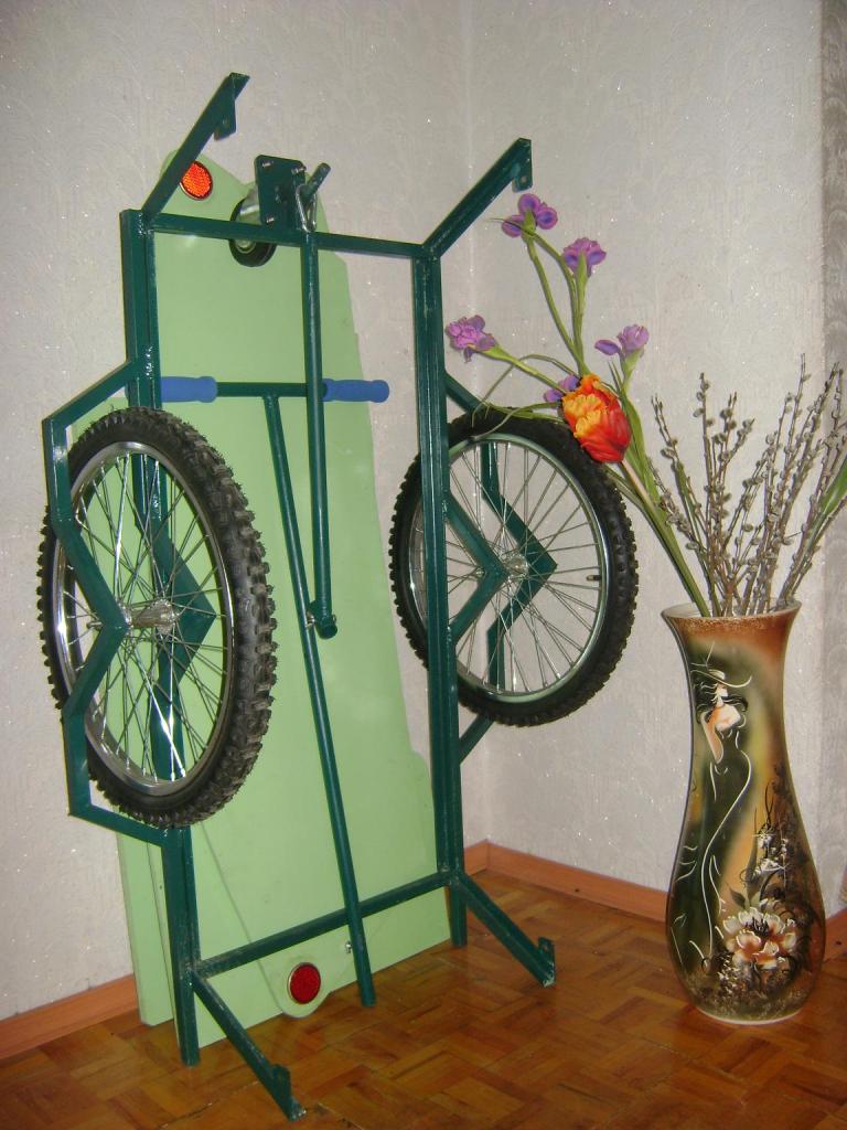

После использования тележки она легко в считанные минуты разделяется на составные части – 4 борта, днище, дышло, и рама. Которые можно подетально перенести в любое помещение включая городскую квартиру и разместить в разобранном виде к примеру на балконе. В разобранном виде тележка занимает небольшое место. Ее можно усановить вертикально на задние кронштейны. При необходимости, в разобранном виде тележку можно разместить в багажнике легкового автомобиля.

Молодец! Хорошая тележка! А борта из чего сделаны?
 Заголовок сообщения: Re: Хозяйственная тележка (прицеп для велосипеда) Везун-1
Номер сообщения:#3  Непрочитанное сообщениеДобавлено: Пт май 13 2011 22:47
как тележка то неплохо. но если возить грузы за велосипедом--нужна подвеска...
Номер сообщения:#4  Непрочитанное сообщениеДобавлено: Пт май 13 2011 23:43
Хорошо выглядит, фирменно, эстетично, ну и вместительный конечно.
Номер сообщения:#5  Непрочитанное сообщениеДобавлено: Сб май 14 2011 22:06
телеге может и не нужны. а на скорости 20-25 можно и картошку растерять...а название вообщем класное с двойным смыслом.

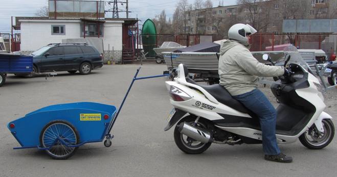

Прицеп был испытан на скутере. Но на скорости более 30 км/час начинает раскачивать скутер. До этой скорости ведет себя прекрасно.

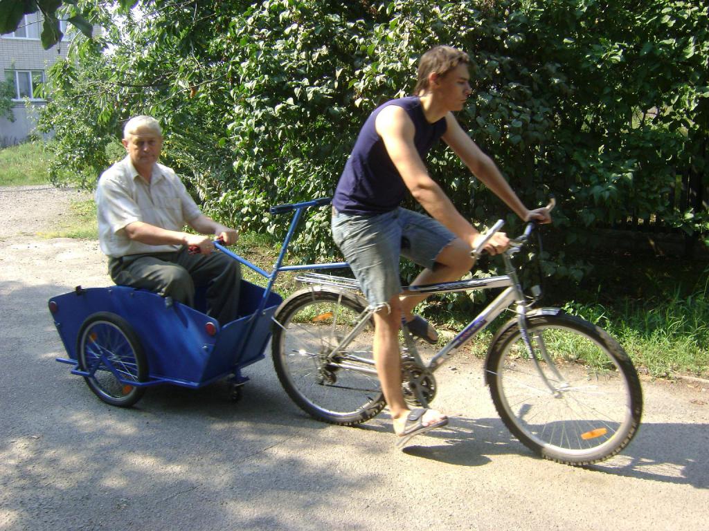

Огромное спасибо всем участникам обсуждения!!! Всегда рад выслушать конструктивные критические замечания. Некоторые мысли по высказанным замечаниям:
1. Борта действительно сделаны из толстенной фанеры толщиной 10 мм. Думаю уменьшить толщину в перспективе. Была бы фанера потоньше, я бы ее конечно купил. Я даже 10 мм. фанеру с трудом разыскал нужных размеров и качества. Днище сделано из ДСП толщиной 16 мм. И это тоже не на пользу весовым характеристикам. Но всегда приходится выбирать между дешево и сердито и дорого но не так сердито.
2. Что касается подвески, согласен, что она только улучшит ходовые качества. Но по той же причине изначально предполагалось сделать подешевле.
3. Что касается грузоподъемности, то уверяю Вас что опытный образец грузил боем кирпича до такой степени что накачанные колеса казались спущенными. Сколько там было веса не считал, но думаю значительно больше 120. Если установить колеса с более толстой спицей, то можно грузить ровно столько, сколько выдержат колеса. Рама получилась очень крепенькая и выдержит и двойную и тройную перегрузку.

:P Ударим вело пробегом с вело прицепом по нашему бездорожью и бензиновой мафии!!! :lol:

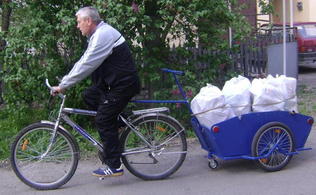

Новое- Это хорошо забытое старое. Хотя пару новых конструкций все же я добавил.
Добавлено через 31 минуту 30 секунд:
Уважаемые посетители старых - новых новостей, очень сожалею что так долго отсутствовал на форуме. Извините Все, кому не дал ответа на вопросы, ибо действительно не заходил пару лет на сайт. Каюсь. Надеюсь, что конец в этом длинном тоннеле существует или появится хотя бы свет в его конце.
Добавлено через 1 час 1 минуту 43 секунды:
Как говорил один знаменитый ученый Аркадий Райкин: Если балерине прикрутить к ноге динамо машину, то она вращаясь будет давать ток в отсталые районы. Я же предлагаю Велосипедистам совместить приятное с полезным:К примеру можно развозить с помощью вело прицепов пиццу в "отсталые" районы с двух-трехэтажными коттеджами, или к примеру, заключив с перевозчиками типа Новой почты договор , мелкие посылки и бандероли по адресам тех же "отсталых" районов. Можно также развозить почтовые бандероли Укр почты, можно договориться с гипер маркетами по оказанию услуг по развозке в те же "отсталые" районы продуктов по предварительному заказу. Можно оказывать рекламные услуги фирмам используя рекламный вело борд как на фото с тремя 555 и 777. Думаю такая перспектива кроме крепких накачанных ног будет полезна и для собственного кармана. Правда такой вид бизнеса не очень приятен в зимнюю пору и в дождливыю ненастную погоду. А в остальном только плюсы.
Добавлено через 4 минуты 46 секунд:
Да, забыл: Можно оказывать банкам улугу по перевозке зелени, как на фото с четырьмя мешками.Зелень может быть номиналом по 100 баксов. Тогда за раз можно перевести ух как много милионов. Думаю за такой доход можно нанять батальйон автоматчиков с велосипедами в качестве охраны.
