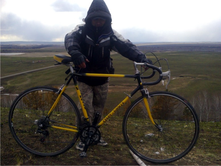

Выкладываю обещанное фото с суровых покатушек в честь 9Мая.
Комплектация: Рама, вилка, вынос, руль и тормоза - от СШ. Втулки обе от "Чемпиона" (пролежали на консервации 40 лет :) у тестя-бывшего шоссера). Обода Мавик А119 на 36 спиц. Шины 700*23С. Подседельный штырь дешевый аллюминиевый от МТБ укороченный и проточенный по диаметрру. Задняя трещетка - 6 зв. китайская от дешевого МТБ. К шоссейной системе не смог найти нужного вала каретки и поставил систему "квадрат" 48-38-28 в которой есть две пары отверстий под педали: 175 и 150мм.
Так что "судя по звездам" и прочным колесам, велосипед уже на треть "горный".
Это "детская" система, в общем вещь редкая.

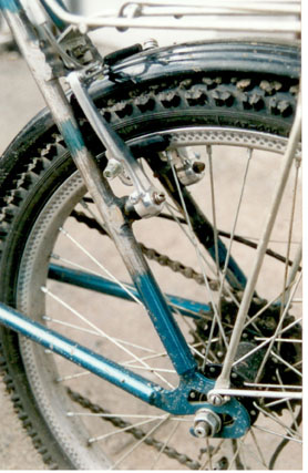

Странно,что там переделывать?
Берёшь и ставишь серийные компоненты, главное - качество ободов_резины- втулок, у нас таких великов по десятку в год переделываем и, за обыденностью процесса их уже даже фоткать перестали.
Крепление для ви-брейков, можно паять, можно полуавтоматом варить, всё держит, можно и фирмовые тормоза поставить.
У Шурикена эта тема хорошо раскрыта.
Вот найти раму от мотовелосипеда МВ-16 первых выпусков - и на её базе собрать "туриста" это да, накатистость и жёсткость - фантастические! Колёса 622 поставить на неё можно.
