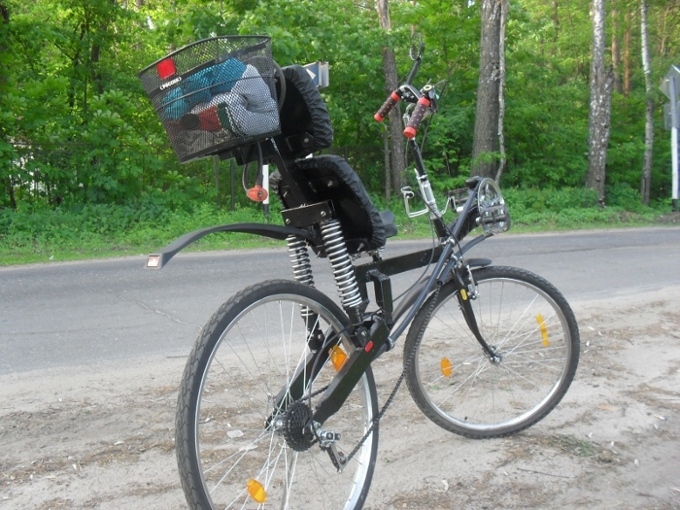

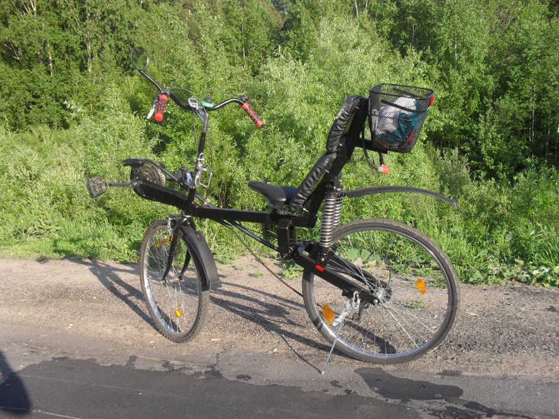

Знакомьтесь - это Комвел, то есть комфортный велотранспорт. Он уже прошел первые ходовые испытания и сейчас на стадии доработки. Выглядит уже несколько иначе, чем на фото. Как примет законченные очертания, обязательно покажу!

Мне нравится этот лигерад. Особенно в нем нравится то, что нет отжимных роликов.
Но рулевая труба "играет" наверно?

Не могу сказать точно, что понял о чём речь, но если имеется ввиду, не болтается ли труба, на которой руль, то смею заверить, что всё стоит жестко и я в рулевом уверен... И, спасибо за положительный отклик! Начинающему веломобилисту, как никому, нужна поддержка и понимание!

И мне нравится. Хорошая компоновка.

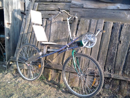

Да, это было бы здорово, а то элементы рамы сливаются с элементами забора :)
На то и расчёт! В таком ракурсе всех этих "тяп-ляпов" не видно. А, живы будем, доделаю и непременно выставлю на всеобщее обозрение... Я хоть уже и научился не обольщаться, но, думаю, машина себя оправдает. Я не о мат.затратах, а о переживаниях и бессонных ночах... :D

Класс! Поздравляю! А что там снизу такое большое - амортизатор?

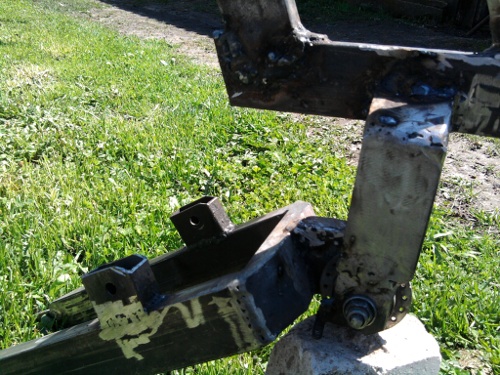

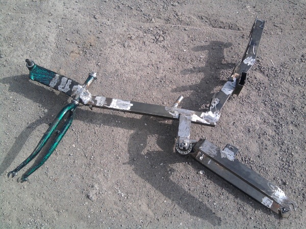

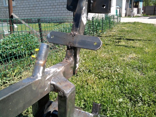

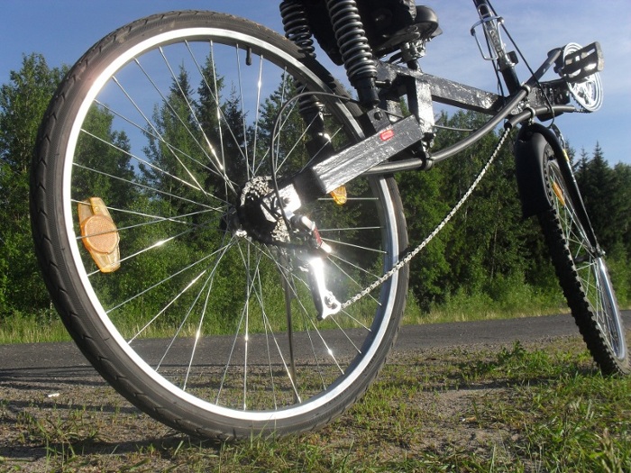

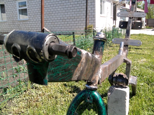

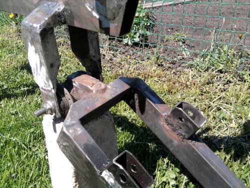

Спасибо... Снизу амортизатор, но я его переставил назад и добавил второй. В горизонтальном положении он себя не показал, слишком большой рычаг. Теперь отлично. Чуть жестковато, но с учётом навешенного груза, будет самое то... Вот сама рама, может, кому интересно. Всё поснимал. Устраняю дефекты, провариваю, зачищаю. Видимо, буду красить...
Зря стесняешься, все конструкции проходят через этот этап и выглядеть прилично начинают, естественно, только после покраски. Зато в оригинале лучше видно что где варилось, доводилось и т.п., а это довольно ценная информация, да и вполне возможно получишь ценный совет еще до покраски и потом не придеться переделывать и красить вновь.
Кстати, у рамы интересный конструктив, жаль только что на один рост, но это, как я понимаю, можно в будущем доработать. Жаль, что аморт переехал в другое место, под рамой он очень эффектно смотрелся.

Да... под рамой амортизатор "смотрелся"... Мне тоже такое расположение нравилось, но ижевский оказался слабоват, даже под мой, 68-и килограммовый, вес. Кстати, два штуки (амрти-ры), вертикально стоящие сзади, тоже ничё так смотрятся. А в перспективе можно какие-то посимпатичнее воткнуть. Для детального рассмотрения постараюсь нащёлкать фоток в разных ракурсах и разместить в теме.

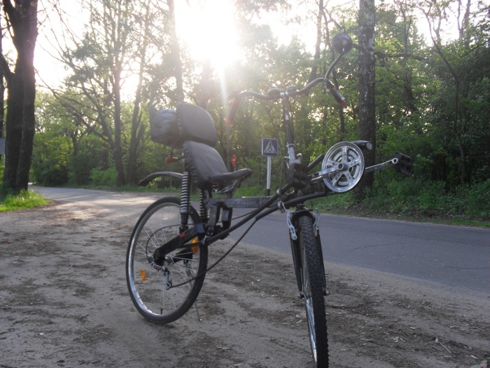

Ну, вот, пока жужжал болгаркой, запечатлел в разных ракурсах саму раму...

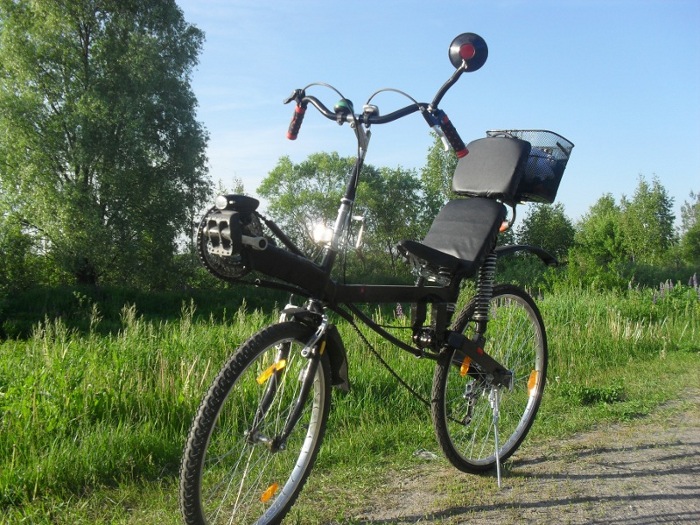

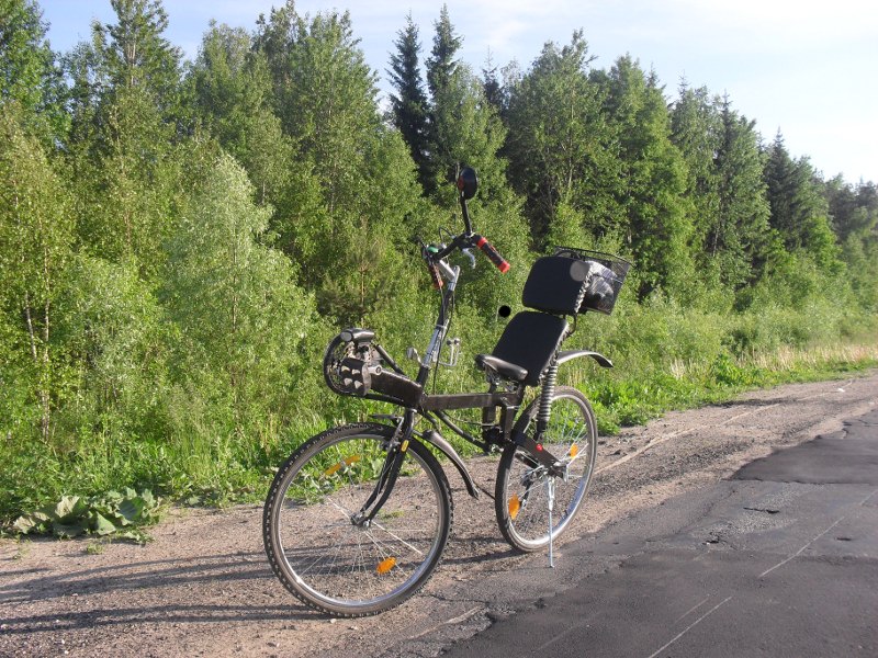

А вот и после-покрасочная сборка...
Со спинкой небольшая задержка, но пока, вроде, всё по "графику"...
Ну, и такой ещё снимочек:

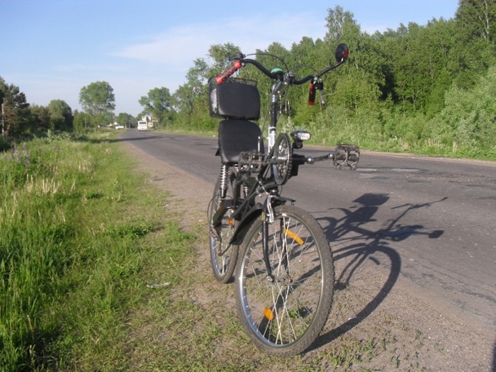

Итак... после нескольких дней тренировочных поездок имеем следующие результаты: Комвел вполне жизнеспособная машина. Тяжеловат, но набирает скорость без особых усилий даже на 3-4% подъем. Конструкция довольно прочная, оно и понятно - делал для себя! Сидеть, в общем-то, удобно, но после 25-30км пути хочется немного вытянуться и улечься поудобнее. Однако, это не диван и на веле нужно работать ногами, а не дремать! Скорости показал примерно такие: Если крутить абы ехало, то катит 14км/ч (один км/ч буду откидывать на погрешности эл.спидометра, мне так посоветовали). В туристическом темпе, в котором могу ехать пару часов, 18-20 км/ч. А поднажав по ровной, гладкой дороге, при боковом несильном ветре 29-30 км-ч. На рекорд не разгонялся, да и цели такой не стояло... Хотя, как нибудь попробую выжать всё, что смогу. В целом, аппаратом доволен. Доделываю прицепчик и вперёд...

Поздравляю!
Есть некоторые замечания:
Почему не сделали силовую ветку цепи прямой? (ведь при такой большой высоте сиденья это сделать не сложно)
Какова высота сиденья и каков Ваш рост?
Мой рост 167 и сидя на сидении, то есть немного "самортизировавшись", мои ноги как раз стоят на дорожном покрытии...

Jozef писал(а):
А вилка передняя амортизационая не планируется?
Пока не планируется, но временами проскакивает ощущение надобности, особенно при езде по лесным тропам с торчащими корнями. Хотя, оно ведь ни в руки, ни в плечи не бьёт. Разве что для ощущения полного комфорта...
