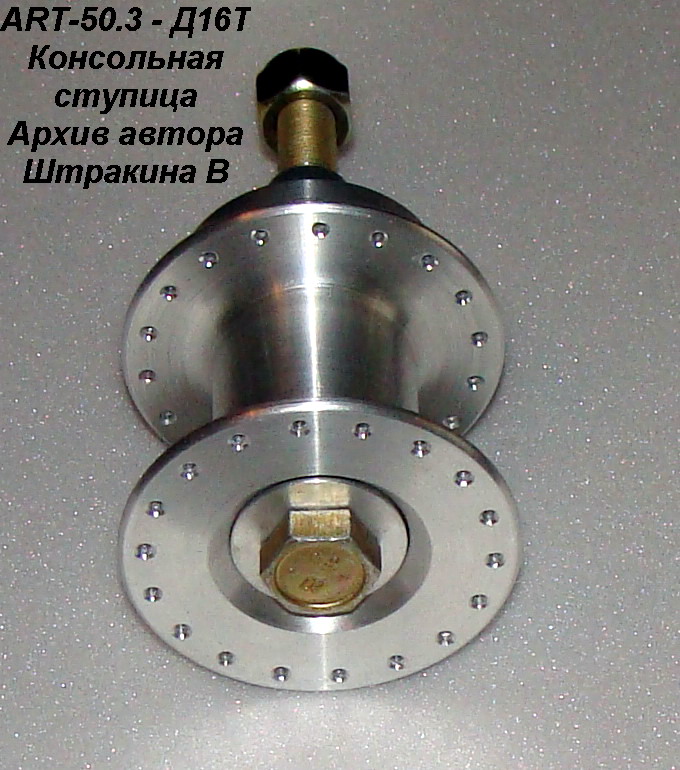

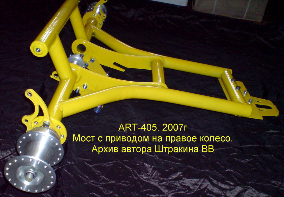

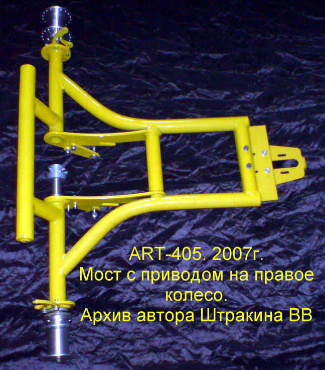

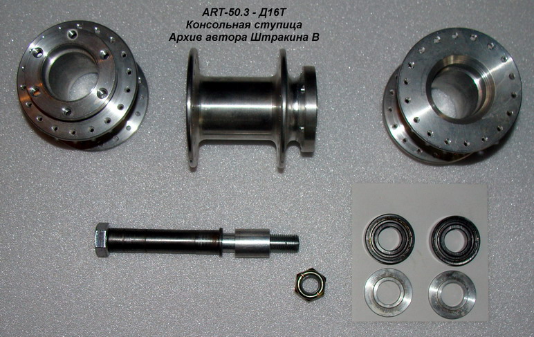

ЁЁЁжик... что за втулка?
Мост ART-405 как и втулки моей конструкции. Изготавливались с 2005 по 2008г.
Втулки номер ART-50.3 изготавливаю и применяю до сих пор в разных конструкциях.
Лучше быть, чем казаться.
За это сообщение автора Владимир Штракин поблагодарили: 3 bandanschik (Чт апр 07 2011 03:37), hof (Чт апр 07 2011 07:40), serbey (Чт апр 07 2011 21:55)
 Заголовок сообщения: Re: Задний мост к советскому велосипеду
Номер сообщения:#4  Непрочитанное сообщениеДобавлено: Чт апр 07 2011 08:20
Странник
Сообщения: 757
Поблагодарили: 49 раз.

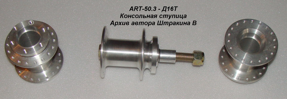

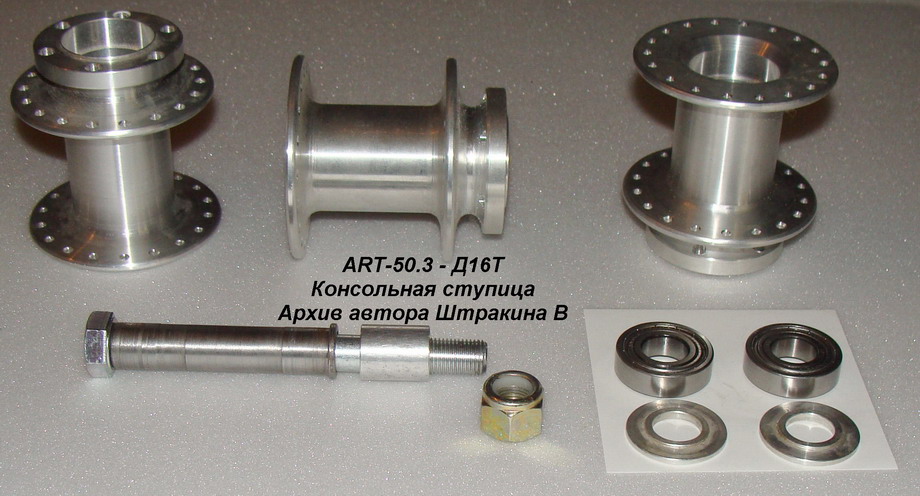

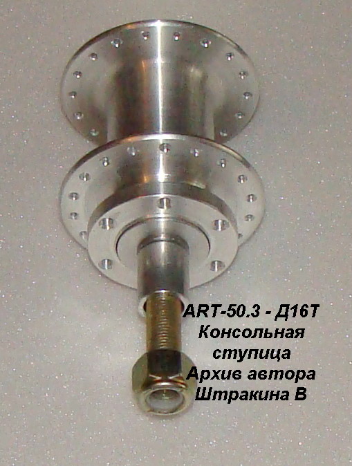

получается подшипники зажимаются только осью, а во втулке для них есть небольшой припуск. и люфт получается можно регулировать щечками, если я правильно понял? или как у вас это реализовано? и еще вопрос, какой диаметр оси?

интересная конструкция.
А какого диаметра ось с резьбой - она используется покупная или своего изготовления?
В данном варианте, чтобы не пережать подшипники, используется приём контргайки, как допустим в колёсах с насыпными подшипниками. Ось вворачивается по резьбе в ответную деталь до момента когда люфт выбран и затем контрогается гайкой. Щёчки это пыльники. Между пыльником и подшипником закладывается немного консистентной смазки, что защищает стальной подшипник от коррозии.
В данном случае ось диаметром 12 мм (стандартный болт степенью прочности 8,8). Но подшипники имеют внутренний диаметр 15 мм. Так что иногда делаю и специальную ось такого диаметра, когда нет причин экономить. Так же как на мосту.
Что то я не понял, зачем ставить контргайки. Во всех втулках для того, чтобы не зажимались подшипники, ставятся проставочные втулки на ось, соответствующие по размеру расстоянию между подшипниками. И все. Никаких люфтов и подшипники нормально работают.
Возможно еще, чтобы ось не откручивалась?
Да нет, он же сам пишет, чтобы не зажимались подшипники...
Дополнительные контр гайки не ставятся. Контргайкой является гайка указанная на фото.
В данном случае резьба имеется в кронштейне в который вкручивается болт.
Но вы правы у меня есть и вариант этих же колёс с распорной втулкой. Это не является проблемой. Просто несколько дороже ступица, но проще кронштейн крепления колеса.
Образец ступицы (другой вариант) с распорной втулкой можно посмотреть
viewtopic.php?f=46&t=5479
Понятно, спасибо.

Решение интересное. А какой ресурс подобных осей из болтов. По сколько километров и с какой нагрузкой они выхаживают.
Ресурс впрямую как раз и зависит от нагрузки.
А нагрузку задаёт конструктор, в зависимости от своих задач.
Если делать например аппарат под человека весом 45-50 кг, то ось диаметром 15 мм безусловно не нужна. А если водитель массой 150 кг, как клиент который был у меня в прошлом году так я применил ось 15 мм калёную.
Если конструктор правильно выбрал параметры деталей, то он и с весом не переборщил и с ресурсом не ошибётся. Ну а если неправильно...
Но я могу подсказать. Спрашивайте если что.

Про такие ответы один мой хороший знакомый говорил-Молодец! мозги вынес а на вопрос не ответил (шутка конечно)
Все рассуждения, бесспорно правильные и по расчётам и по прикидкам, и втулки красивые и всё-таки, какой реальный пробег у подобных осей и с какой нагрузкой?
Мерси, смешно!
Чуть попозже отвечу подробно.
Для оси из болта 12 мм классом прочности 8,8 - максимальная масса 150 кг (3х колёсный аппарат+пилот+груз), тогда ресурс будет в районе 4000 км.
Если применить оси из болта 12 мм классом прочности 11,8 - максимальная масса поднимется 180 кг (3х колёсный аппарат+пилот+груз), при том же ресурсе в районе 4000 км.
Для специальной оси 15 мм классом прочности 11,8 - максимальная масса 250 кг (3х колёсный аппарат+пилот+груз), тогда ресурс будет в районе 8000 км.
Разумеется расчёт ведётся из условий средней российской дороги. Если же гонять по кочкодрому, то ресурс снизится в разы.

я когда ставил болт как ось колеса не задумывался о ресурсе. проще другое --в случае изгиба легко приобрести и заменить. а еще вопрос что с болтом произойдёт после 4000 км? или как в авиации прошёл ресурс и обязательная замена.\типа усталость\?
Стандартный болт имеет допуск на диаметр до -0,1мм.
Специальная ось изготавливается с допуском на диаметр до -0,03мм.
Разница в 0,07 мм приведёт к преждевременному износу болта и подшипников. Это зависит от степени неровностей "кочкодрома" по которому приходится перемещаться. Но насколько большой будет износ необходимо просто отслеживать по времени. Выбрасывать преждевременно оси конечно нет нужды. Вынул оси пощупал подшипники, то что вышло из строя легко заменить, так как есть в свободной продаже.
Ступица выходит и больше главное при замене подшипников не повредить посадочные места. Посадочные места в ступице выполняются по допуску 0,02 мм.

я прослабленные места на болту под подшипники лечил накаткой. можно простой мохно перекрёстной...
а формула для расчетов очень сложная? не поделитесь?
