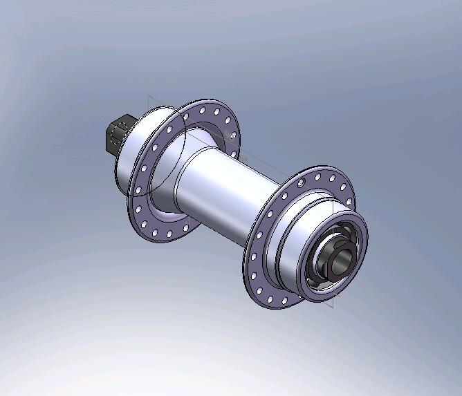

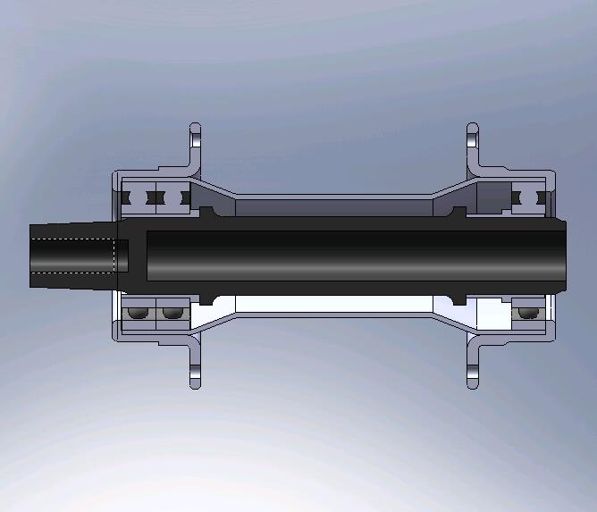

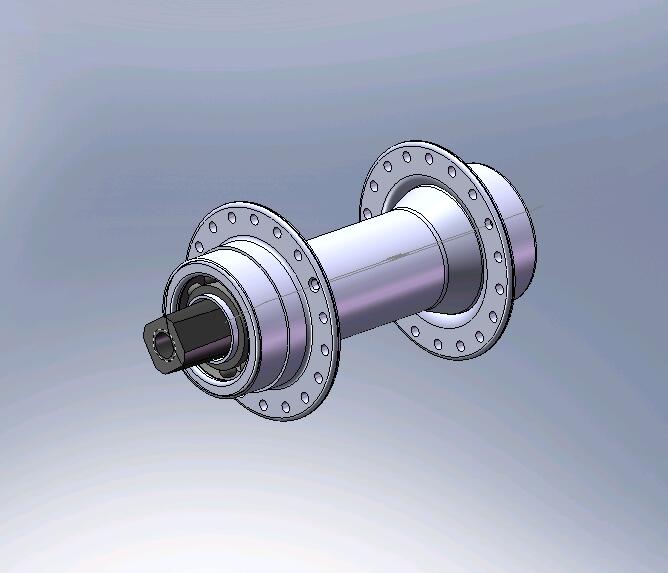

Есть идеи, как сделать консольные оси и втулки практически из металлолома.
Втулка: сбить со сломанной китайской втулки щеки, выкинуть седла подшипников.
Вал каретки: левую часть квадрата (см. рисунок) срезать болгаркой и засверлить внутри для снижения веса.
Подшинпники: купить 3 закрытых пром.подшипника 30-17-7.

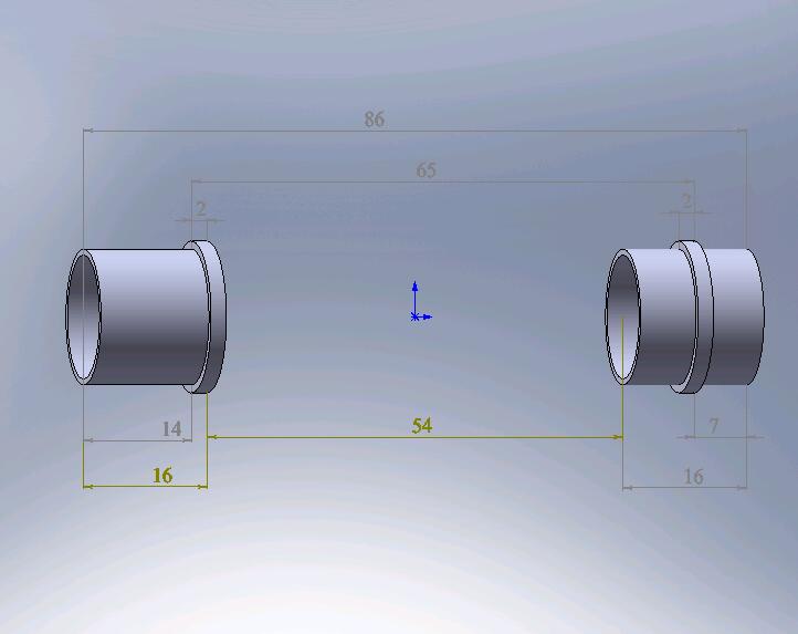

Дополнительно: выточить 2 переходника-втулки на вал каретки.
Сборка: на вал каретки запрессовываются втулки-переходники, вал вставляется во втулку и запрессовываются подшипники, щеки.
Это один из самых простых вариантов, на основе которого можно проектировать более сложные разборные узлы.
На рисунках вал проточенный (лень было искать оригинальный)

Недостатки:
1. китайские втулки зело разнообразны и найти именно ту, что будет с посадочными под 30 мм - почти нонсенс, тем более, что зачастую там посадка чашек на конуси именно в меньшей его части кону будет 30мм +1-2 десятки...
2. засверлишь ты вал каретки, угу...

Номер сообщения:#11  Непрочитанное сообщениеДобавлено: Ср мар 23 2011 10:17
Подобрать нужные втулки для переделки не очень сложно: сломанные можно найти в любой веломастерской.
Вал каретки закален поверхностно, по этой причине он и точиться и сверлиться. Так как большинство самодельщиков не волнует вес конструкции, то могут и не сверлить.
Вал готовый - , так что остается выточить для запрессовки на него кольца-переходники под подшипники. Конструкции всех валов практически идентичны за некоторым исключением (именно в месте напрессовки втулок), так что можно сразу наточить колец побольше.
