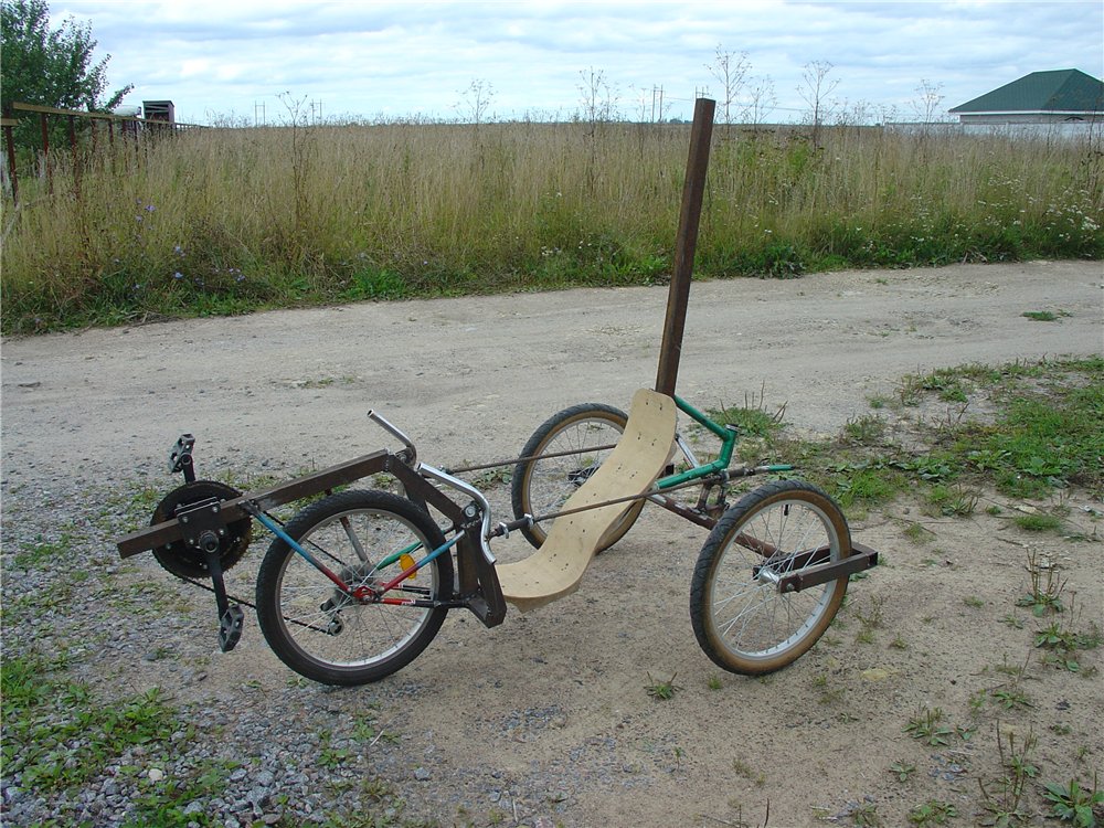

Тележный задний мост попробовал в качестве эксперимента в конце лета 2010 года.
Подумалось мне, что отрицательный трейл на такой схеме должен стабилизировать аппарат в повороте и обеспечивать весовую стабилизацию.
Сделал, поехал - ёшкин кот!, такая вибрация возникла! Раскачка поворота рулевого моста. Видимо, все эти запланированные стабилизирующие моменты начинают существенно работать, когда мост уже повернулся. Моменты срабатывают, и мост поворачивается в другую сторону, а далее - опять в другую, с частотой около 5 раз в секунду.
Перевернул мост наоборот, получился положительный трейл и ось поворота проходит перед осью колес. Думал, что получится нестабильно. Но наоборот, ЭТО поехало. Даже с учетом, что рулил я не рулем, а держась руками прямо за мост.
Далее отпилил рулевой шток от моста, захотел испытать, что будет, если ось поворота пройдет ЗА осью колес, но при положительном трейле. Но не попробовал. Аппарат еще жив (можно ли так назвать еще не родившийся? :)), буду дальше пробовать, когда потеплеет.

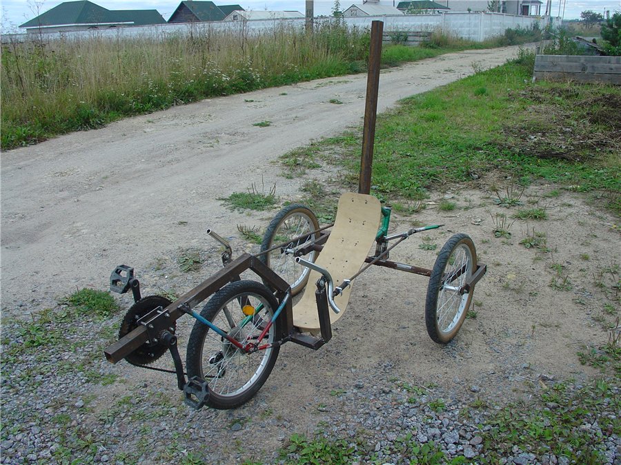

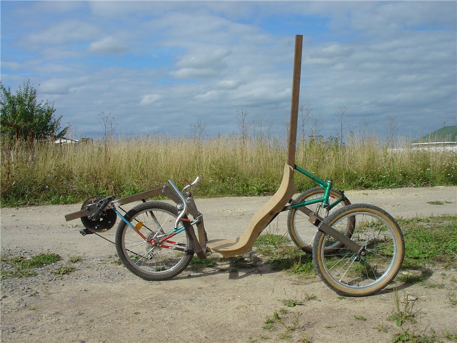

По особенностям конструкции:
регулируемая каретка (к кареточной трубе приварены две пластины с отверстиями, перемещается все это по квадратному профилю),
руль из двух качающихся рычагов (шарнир - просто болт с проложенными шайбами),
рулевые тяги из арматуры, ездук сидит прямо между ними, а они проходят под руками,
рулевые наконечники - из резиновых шлангов, стянутых резьбовыми хомутами,
сиденье фанерное эргономическое ничем не закрепленное на раме.
Комментарий к файлу: Положительный трейл (развернутый мост)

Вибрация была, скорее всего, из-за рулевых наконечников шланговых. Были бы шаровые наконечники - всё руками бы держал, и вибрация не возникала бы. Но руль бросать нельзя было бы. А во вторм случае - стабилизация есть, т.к мост поворотный представляет собой самоориентирующийся ролик (как в тележках из супермаркета), только к оси вращения вместо одного колеса прикреплены два. Флагшток впечатлил! :)

Отрицательный трейл я делал на основе наблюдения за двойным самоустанавливающимся роликом от кресла - если ось его поворота наклонить, получится задний мост как на моем прототипе. Наконечники, думаю, здесь не при чем, у них жесткость не ниже, чем у моих рук. Вибрация мелкая была.

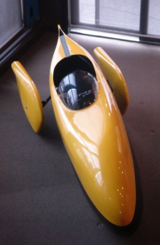

Вот раз поворачивать надо только чуть-чуть, то и заднее управление годится. А вот вдохновляющий пример:
