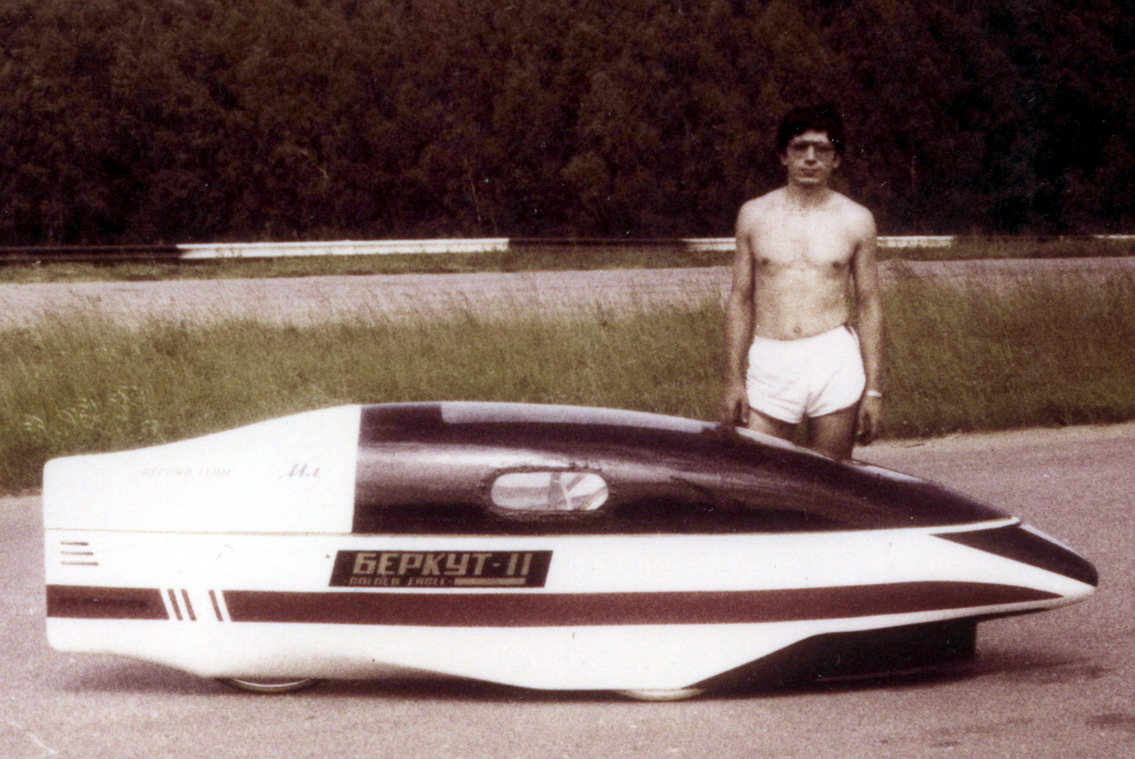

1991г.Беркут-11. Веломобиль гоночный.
Изготовлено 2 экземпляра.
Внутри - трайк Беркут - аналогичный Скорпиону-1 (смотри тему "Скорпион-1.1986г. Штракин В")
Алюминиевые сплавы и рама старт шоссе.
Регулировки под рост нет. Выполнена под рост гонщика 178см.
Амортизаторов нет.
Привод на заднее колесо.
Рулевые колёса передние.
ширина 700 мм, длина 3100 мм, высота = 830мм
масса 26кг - после всех модификаций в 1992г.
Максимальная скорость - Шляпников Андрей - 10,218 сек. - 70,5км/ч . Электронный хронометраж. Запорожье-91 чемпионат СССР.
Авторы Штракин В., Мазаев В.
Архив Штракина В. на фото Штракин В.

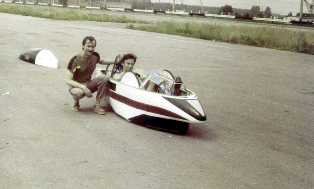

Тренировка на Новорижском шоссе.
Старт в Запорожье-91 на 200м с хода.
