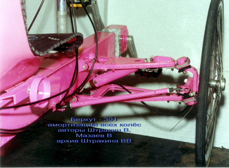

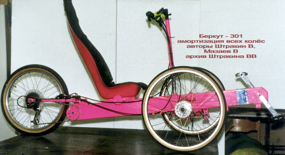

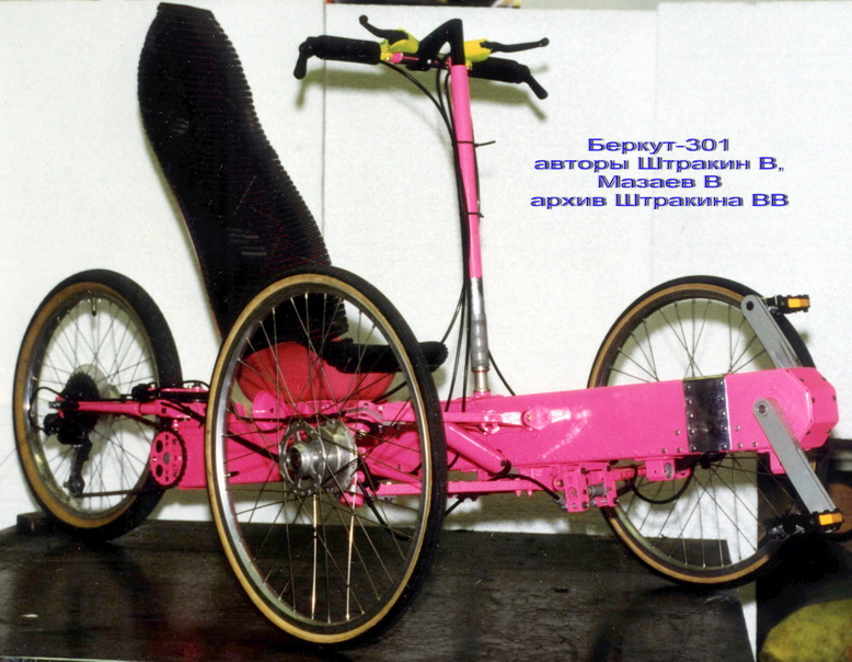

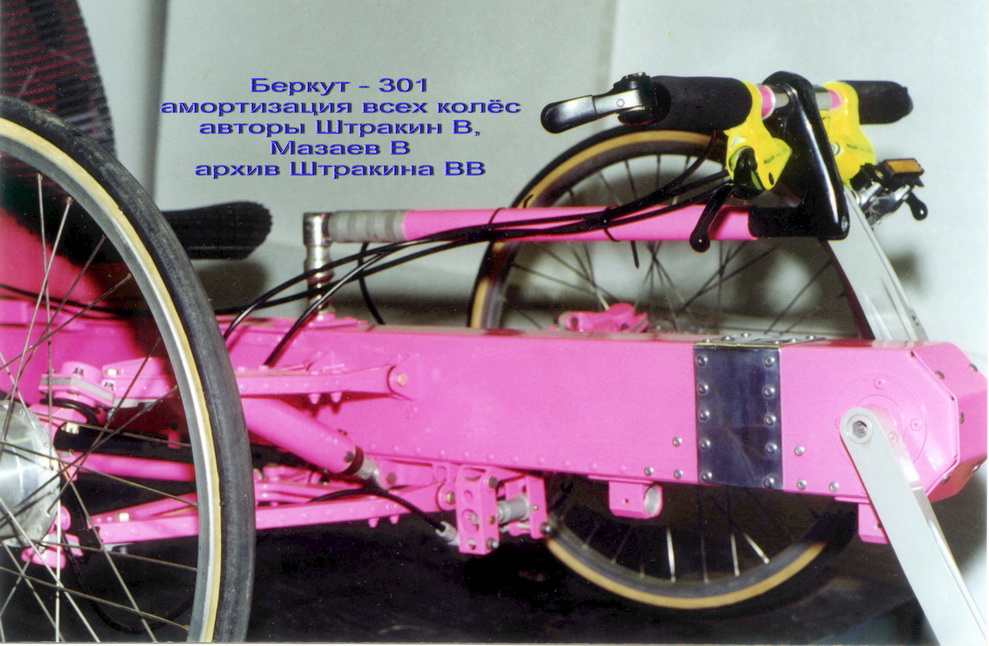

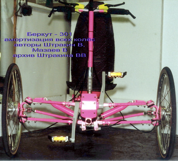

1997г. Беркут-301. Трайк.
Рама 80% Алюминиевые сплавы + 5% титана + 15% 30ХГСА.
Амортизаторы на всех колёсах и с регулируемой жёсткостью.
Привод на заднее колесо. Количество передач 21.
Цепная передача внутри тоннеля рамы.
Рулевые колёса передние.
Регулировка по росту 1,5м...2,1м. С помощью перемещения сидения.
Ширина = 800 мм, длина = 1650 мм, высота = 800мм.
Диаметр всех колёс = 20 дюймов.
Масса 20кг.
Максимальная скорость - 35км/час (не для гонок, но катит легко).
Изготовлен 1 экземпляр.
Авторы Штракин Владимир, Мазаев Вадим.
Архив Штракина В.
Добавлено через 5 минут 52 секунды:
Сразу ещё фотки для желающих. :D
Назначение - для барышень! :D
Чулочки цепью не измазать...
Замечательный проект!
Зря Вы так саркастически к почти полностью закрытой трансмиссии относитесь :D
Это же охренительное конкурентное преимущество! При этом еще и короб-кожух-монокок, несущий, насколько я понял.
Такого ж почти никто не делал! Сам, такую конструкцию (похожую) уже год обрисовываю в компе, а оказывается все уже придумано до нас. При этом уже давно. Вот засада! :D . :clap:
Судя по узлу передней ступицы, Вы предполагали и полноприводный вариант, или это просто "типовой" вариант ступицы?
Да нет же, это не сарказм - это нежный юмор. Я женщин люблю.
Спасибо. Всё верно. Несущая коробчатая тонкостенная балка из Д16Т.
Да это очень близкий вариант подвески к переднеприводному Беркуту - 317. Но видоизменённый.
