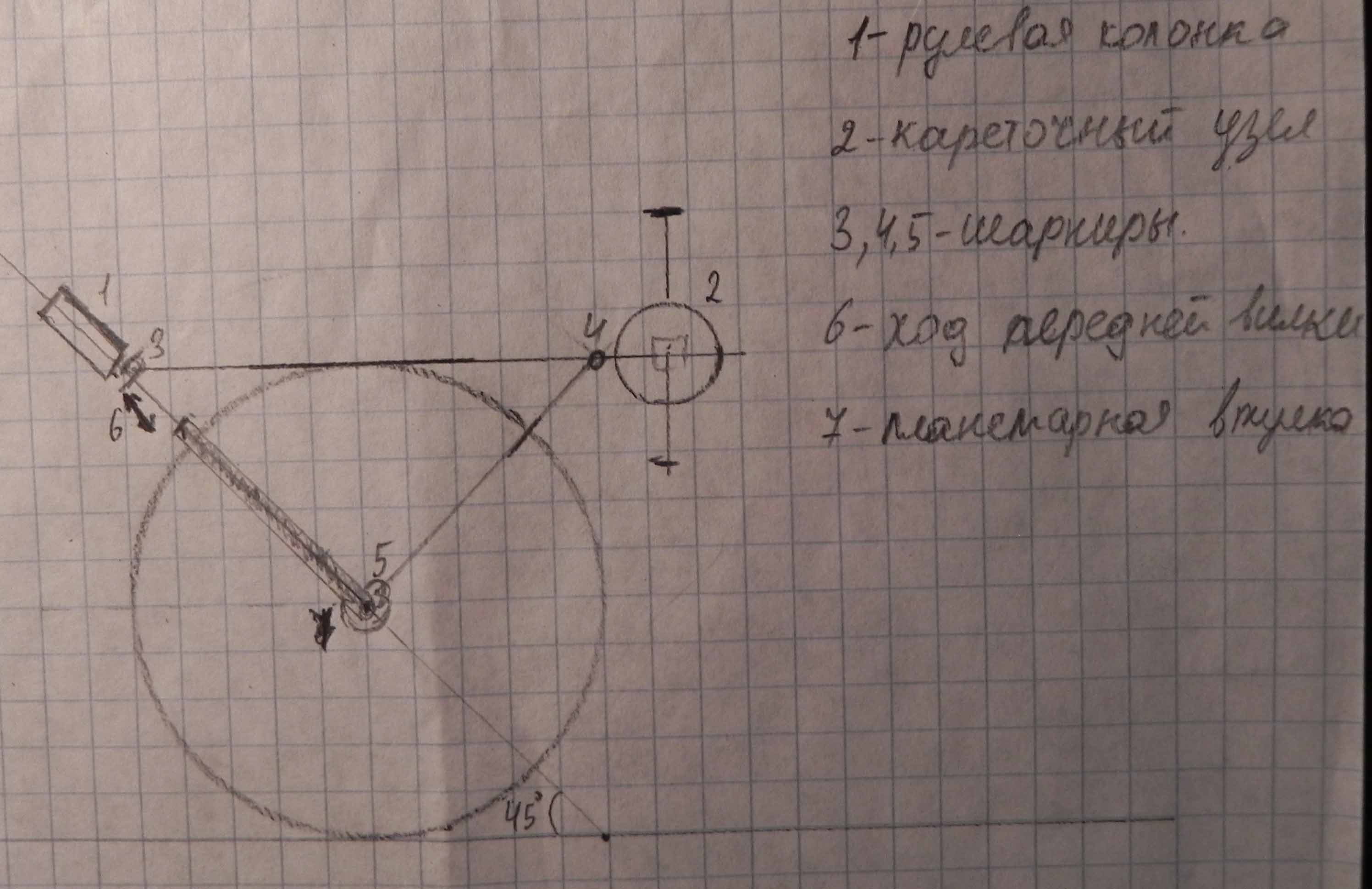

Номер сообщения:#17  Непрочитанное сообщениеДобавлено: Сб мар 12 2011 22:30
примерно так?
Только что-то меня смущает... а я не слишком низко от земли буду?
Честно говоря, хочется быть на оси с 20" колесом - возможно ли?
Интересна схема флевобайка - "проработаем" такой вариант..
А какой привод - как у флевобайка и музурчака даёт меньше отдачи на управление?

Сообщения: 14102
Благодарил (а): 155 раз.
Поблагодарили: 846 раз.
Забыл про плечо вилки и трейл. Большой будет приводить к заваливанию - намучаешься.
 Заголовок сообщения: Re: Что выбрать?О рулевой колонке переднеприводного дельтатр
Номер сообщения:#19  Непрочитанное сообщениеДобавлено: Сб мар 12 2011 23:52
а как надо?
Номер сообщения:#20  Непрочитанное сообщениеДобавлено: Сб мар 12 2011 23:54
Сообщения: 14102
Надо почитать теорию чтобы не задавать таких вопросов. А ещё надо перед тем, как чертить, взять в руки ГОТОВУЮ ВИЛКУ, на основе которой бы будешь делать привод.
