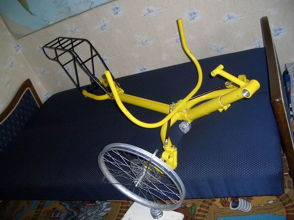

8 августа 2007г.Трайк Р-111-Люкс. (Романтик-111. Мой любимый.)
Рама 95% Алюминиевые сплавы + 5% титана, нержавейки и 30ХГСА.
Амортизаторы на всех колёсах моей конструкции.
Привод на заднее колесо.
Рулевые колёса передние.
Регулировка по росту 1,4м - 2м.
С помощью перемещения каретки и сидения можно поиграться с центровкой и эргономикой.
ширина = 800 мм, длина = 1800 мм, высота с головой = 800мм
масса 21кг.
Максимальная скорость - 35км/час (не для гонок, но катит легко).
Изготовлен 1 экземпляр.
Автор Штракин В.
Архив Штракина В. На фото - жена Марина. Сын Иван.
Лучше быть, чем казаться.

Технологически возможно. Но трайк дорогой. Себестоимость не меньше 30...40 т.руб. при серии. А в единичном исполнении лучше и не спрашивать.

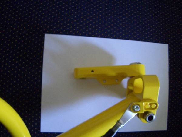

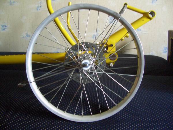

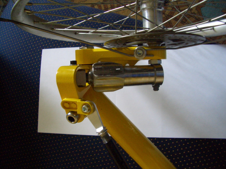

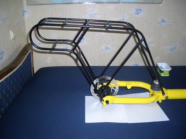

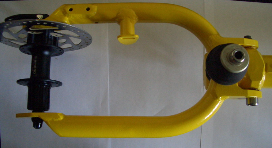

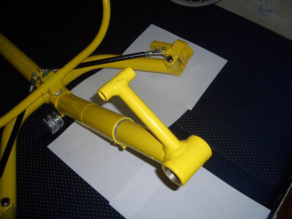

Фотки

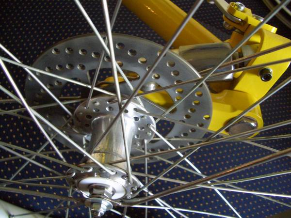

Диски тормозов Д16Т твёрдоанодированные. Но звук торможения не понравился, да и цена не кислая. Перешёл в итоге на стандарт.

консольные втулки самодельные? какая ось? (размеры,материал?)
Скажите,пожалуйста ))))

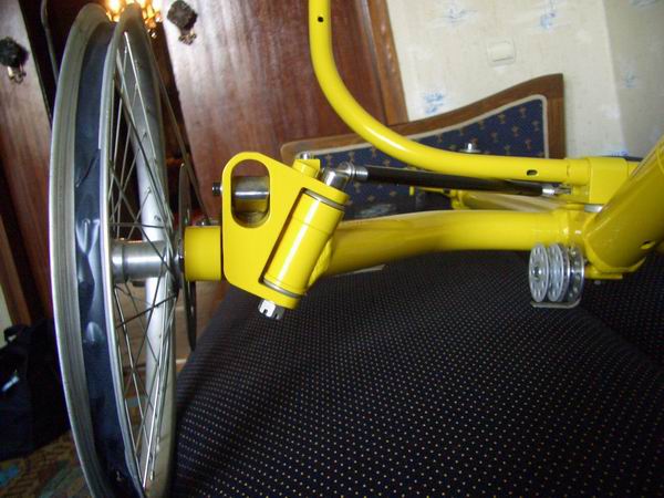

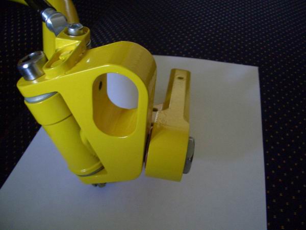

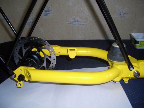

Спасибо за фото. Остаётся в очередной раз восхититься качеством проектирования и изготовления :violin: :clap:
Аморты и узел - впечатляют. Задний - эластомер по всей видимости, а передние ?
Амортизатор передний пружинно-гидравлический, а задний правильно эластомер.
Да всё своё за исключением подшипников. Ступица-Д16Т. Ось титан диаметр переменный. Диаметр подшипника колёсной ступицы 15х32.
