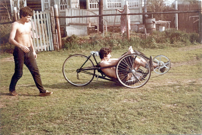

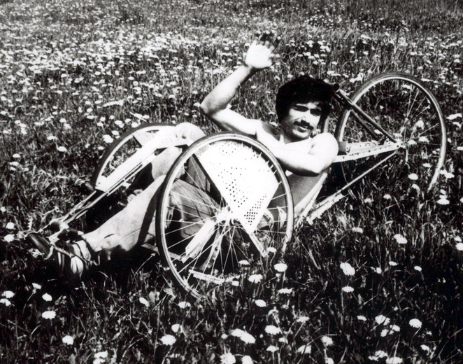

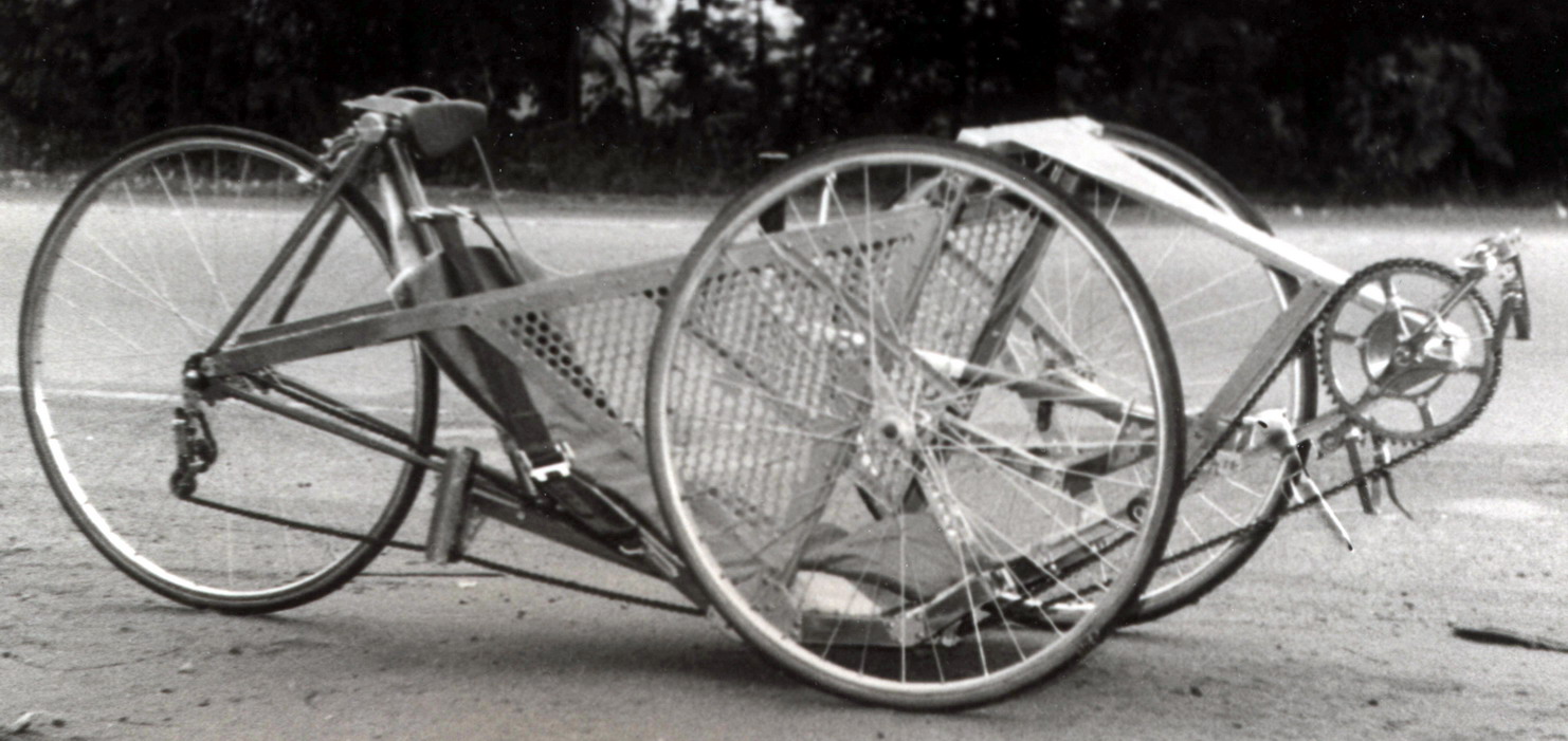

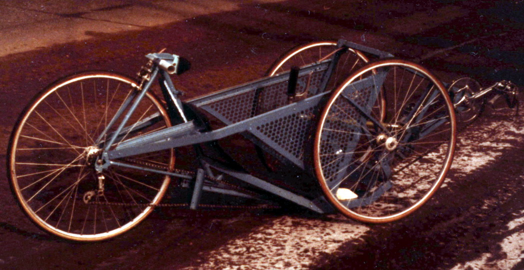

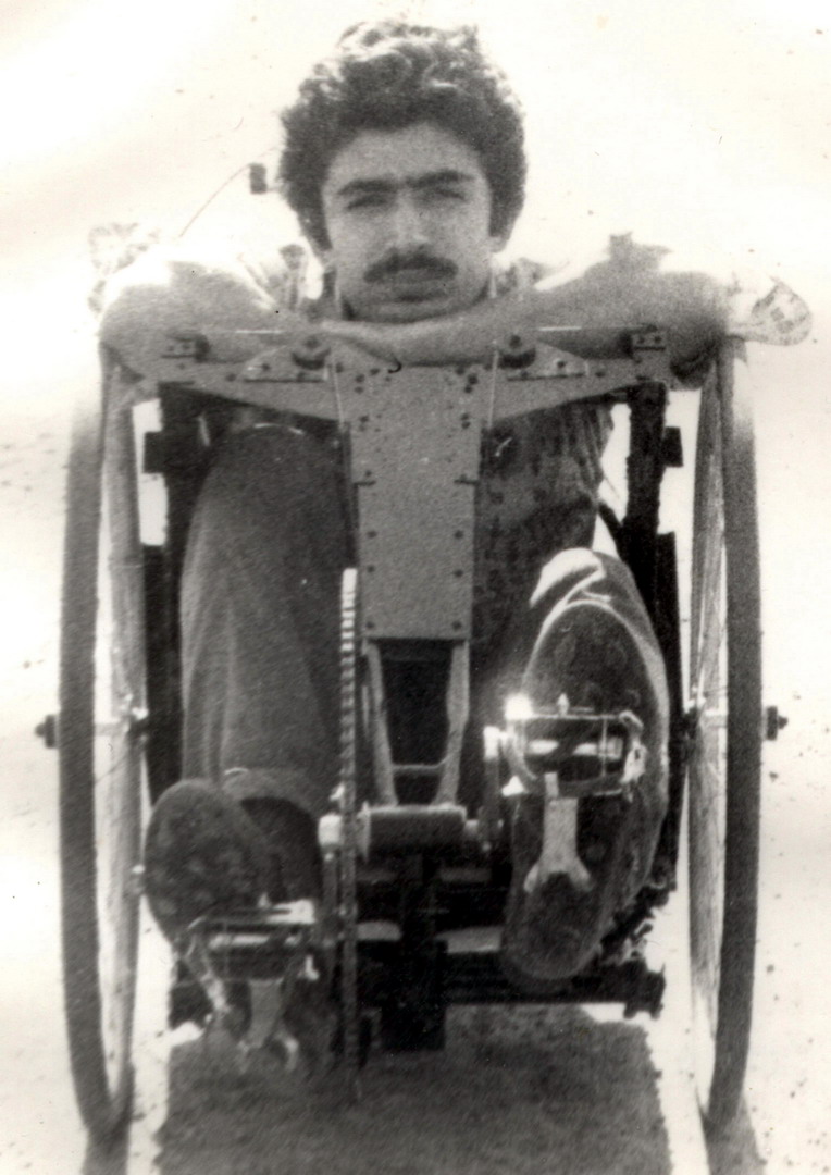

2 мая 1986 года. Трайк Скорпион-1 (самый первый).
Алюминиевые сплавы и рама старт шоссе.
Регулировки под рост нет. Выполнена под рост гонщика 178см.
Амортизаторов нет.
ширина 650 мм, длина 1900 мм, высота с головой = 700мм
масса 20кг.
Максимальная скорость в 1986г. - 56 км/час. Ручной хронометраж. Гонщик Жданович А.
Максимальная скорость - 65,485 км/час. Электронный хронометраж. Запорожье - 1991г. Гонщик Шляпников Андрей.
Авторы Штракин В., Жданович А.

А как он поворачивал? Колеса передние так близко расположены.

Только подруливал. Сделан для дистанции 200м с хода. Радиус поворота метров 8.

Есть ещё фото? Как делали? Как скрещивали алюминиевые сплавы со Старт-Шоссе?

Ошибка вкралась, пересчитал 1900, без учёта длины педалей.
Старт шоссе крепили болтами. Алюминий в основном в виде листов и профилей. Местами на заклёпках местами на винтах и болтах.
Фотки разных модификаций. Качество сканов так себе.

Такой нереально узкий? А как с устойчивостью на скорости 50+?
Первые предпосылки несущего кузова :shock:
Гонщик внутри Рамы :clap: :clap: :clap:
1. Узкий потому что поперечная площадь аппарата должна быть минимальной.
2. На ровной дороге например в Голландии идёт как биллиардный шар. А вот в Польше и в России "оверкиль" делали и не раз.

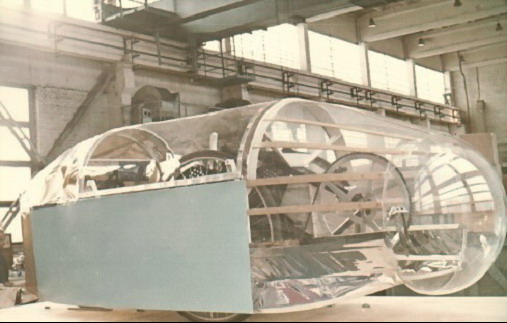

Добавлено через 12 часов 32 минуты 6 секунд:
интересное фото 1986г.
Испытания Скорпиона вместе с Борисом Закалдаевым (стоит).
Он увлёкся веломобилями и сделал на следующий год свой ZAK-1.

На этот веломобиль , вроде, даже был сделан первый обтекатель.
