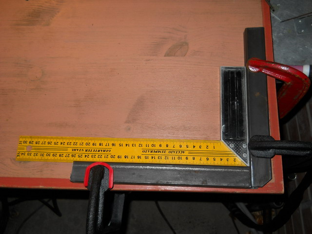

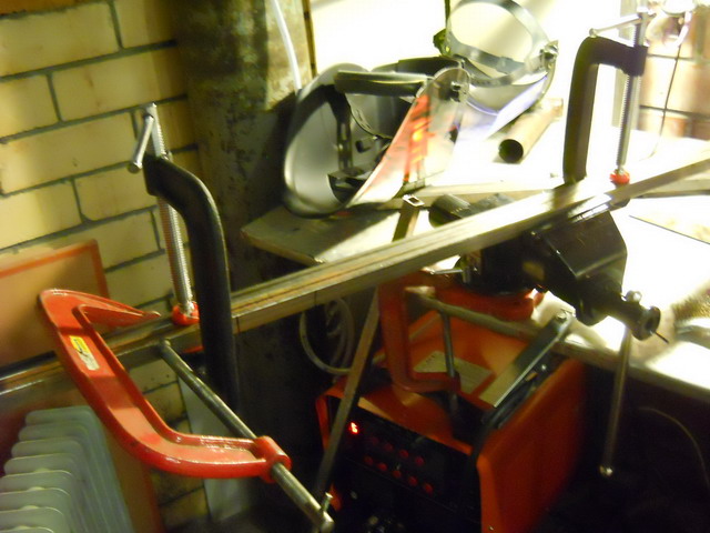

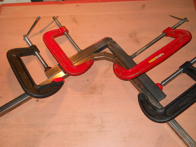

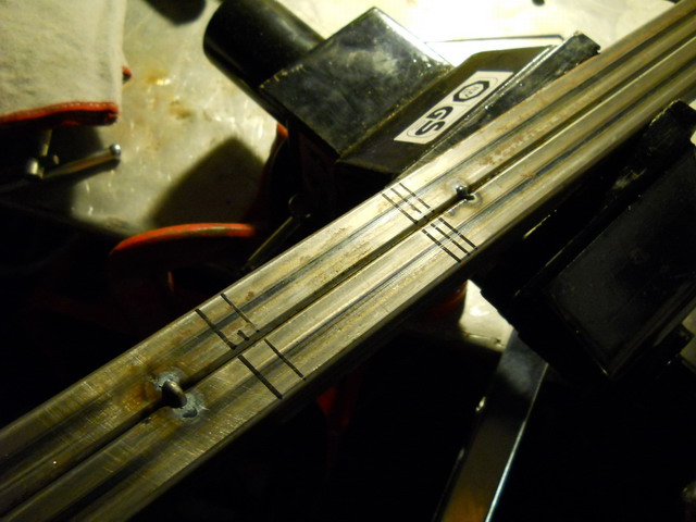

Пока попробовал взять квадратную трубу 20х1,2 мм - если не хватит прочности, буду менять на трубу помощнее. Просто интересно, насколько легким можно сделать агрегат и какой прочности будет достаточно? Обычно я закладываю достаточно большой запас прочности и агрегаты получаются тяжелыми. Поэтому трубы взяты максимально легкие.

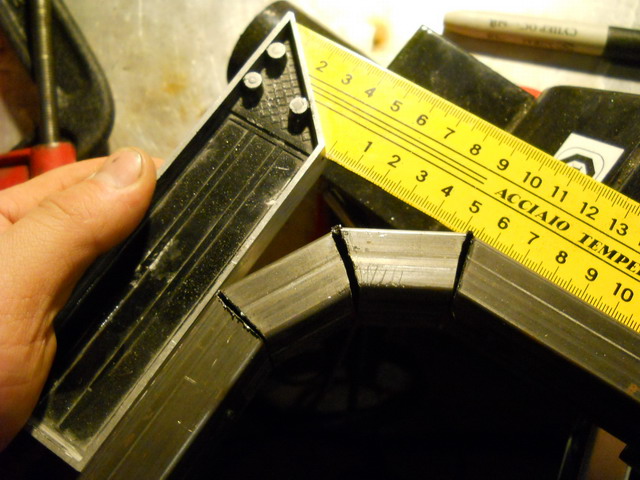

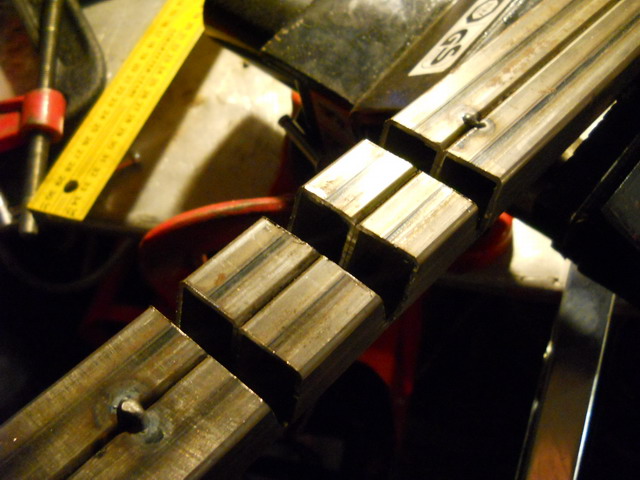

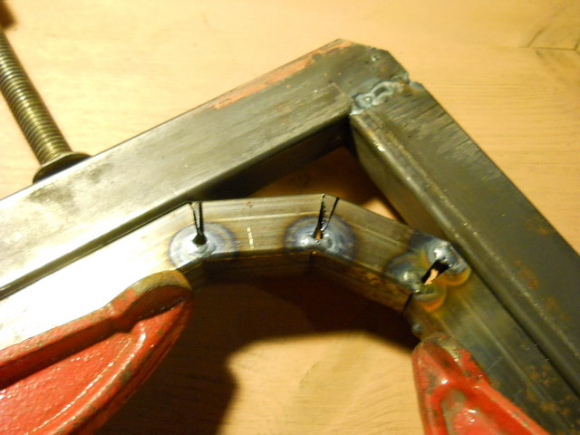

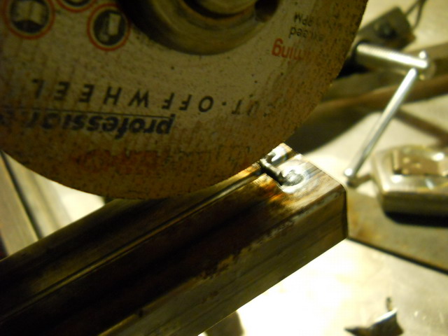

Гибка квадратной трубы осуществлялась сегментным надрезанием - по три выреза 90 градусов поворота, потом все заваривается. Изначально хотел сделать жесткий ровный квадратный стапель-раму, но забыл купить трубы нужного размера (скажем, 40х60х2), ровной плоскости нужного размера в квартире тоже не нашлось потому пришлось собирать конструкцию "на коленке". Так как в конструкции полно 90-градусных углов, принял решение сделать уголок на 90 градусов из трубы 30х20х1,5 - ее прочности должно хватить, чтобы зафиксировать для сварки трубу 20х20х1,2.

А какой смысл укрепляющий трубу гнуть по "радиусу"?
:shifty: Может простую одну косынку на 45 градусов вставить :roll:

EdRymar писал(а):
Это у него шаблон и сама свариваемая по шаблону(90градусов) труба. На фото они вместе :)
"Uncle Nik" loves to play idiot :lol:
"Дядька Ник" любит прикидываться дураком,
и задавать наводящие вопросы :shhh:
 Заголовок сообщения: Re: Пока без названия
Номер сообщения:#13  Непрочитанное сообщениеДобавлено: Пн фев 21 2011 16:17
"Скругление угла" выполнено посредством вырезания трех секторов и заваривания. Была бы возможность согнуть квадратную трубу, за еще и с нагревом - согнул бы, а так приходится так...
