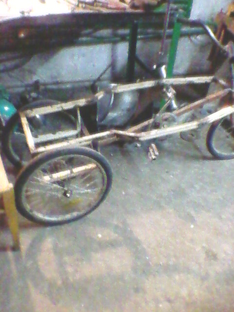

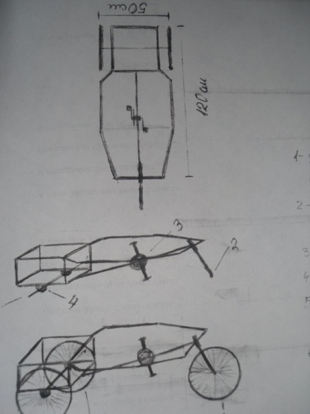

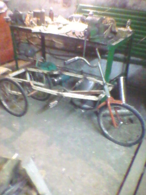

Как сделать или с чего поставить сиденье?
Вот чертеж веломобиля:
Добавлено через 33 минуты 58 секунд:
фото
 Заголовок сообщения: Re: как сделать сидение ?
Номер сообщения:#2  Непрочитанное сообщениеДобавлено: Сб фев 19 2011 19:54
Взять 2 фанерки, по размерам похожие на спинку и сидушку от стула, проложить полиуретаном (на худой конец - поролоном) да обтянуть какой-нибудь тканью.

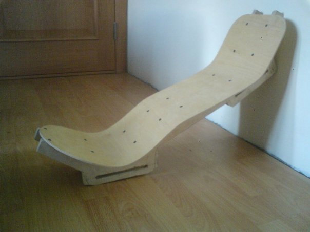

ВСЕМ доброго всемя суток, я совсем недавно зарегестрировался, начинаю собирать лигерад на 2 ух колесах от шоссейника (двухслойные,бортовые) загвоздка в сиденье,на ум ничего не приходит. Если кто то может подкинте как и из чего проше сделать:
Номер сообщения:#13  Непрочитанное сообщениеДобавлено: Чт мар 10 2011 10:51
Вот тема как сделать сиденье:
viewtopic.php?f=8&t=4940
В конкурсе я еще вот такое выкладывал:
