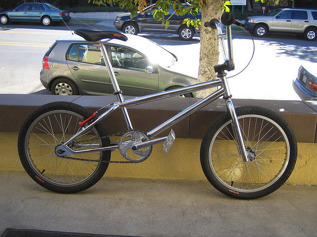

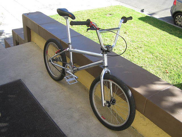

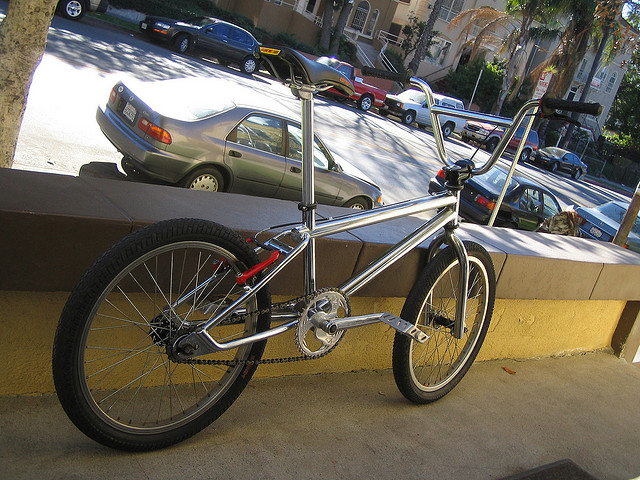

Интересно было б внести соответсвующие изменения в велосипед типа ВМХ и создать на его основе стримлайнер в полном обтекателе типа рекордного "Мултона" (с полным обтекателем).
Вопрос: уместится ли за рулем ВМХ человек ростом 180 см? Можно ли будет полностью выпрямить ноги при педалировании?

Уместится запросто. только БМХы рассчитаны на езду стоя, а сидуха там для красоты.
Добавлено через 4 минуты 41 секунду:
Для этих целей лучше шоссер использовать.

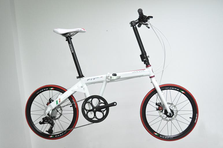

можно шоссер на маленькие колеса поставить
 Заголовок сообщения: Re: Стримлайнер на основе велосипеда BMX
Номер сообщения:#5  Непрочитанное сообщениеДобавлено: Сб фев 12 2011 23:26
а если 16"?
Номер сообщения:#6  Непрочитанное сообщениеДобавлено: Сб фев 12 2011 23:57
Номер сообщения:#7  Непрочитанное сообщениеДобавлено: Вс фев 13 2011 00:42
Теоретически можно, но на 20" найти нормальную резину уже большая проблема, а на 16" ее просто НЕТ. как нет и нормальных крепких и ровных ободов. Не будешь же на стримлайнер колеса от детского велосипеда ставить. Со стальными корявыми ободами и корявыми дешевыми покрышками...

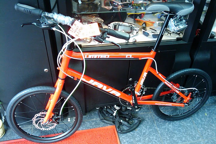

http://store.somafab.com/somaminivelo.html
