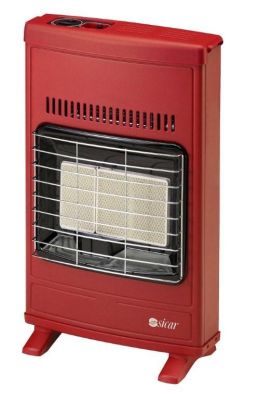

К "оптимальным " можно отнести еще и обогреватели с инфракрасной горелкой - в заводском исполнении, конечно, с автоматикой безопасности. 1255374258-ECO_40R[1].jpg
Данный прибор имеет заявленую мощность в 4 кВт - что должно хватить на отопление 35-40 м.кв. И опять-таки - ни дров - ни золы... и соляркой, как от WEBASTO не пахнет :D
