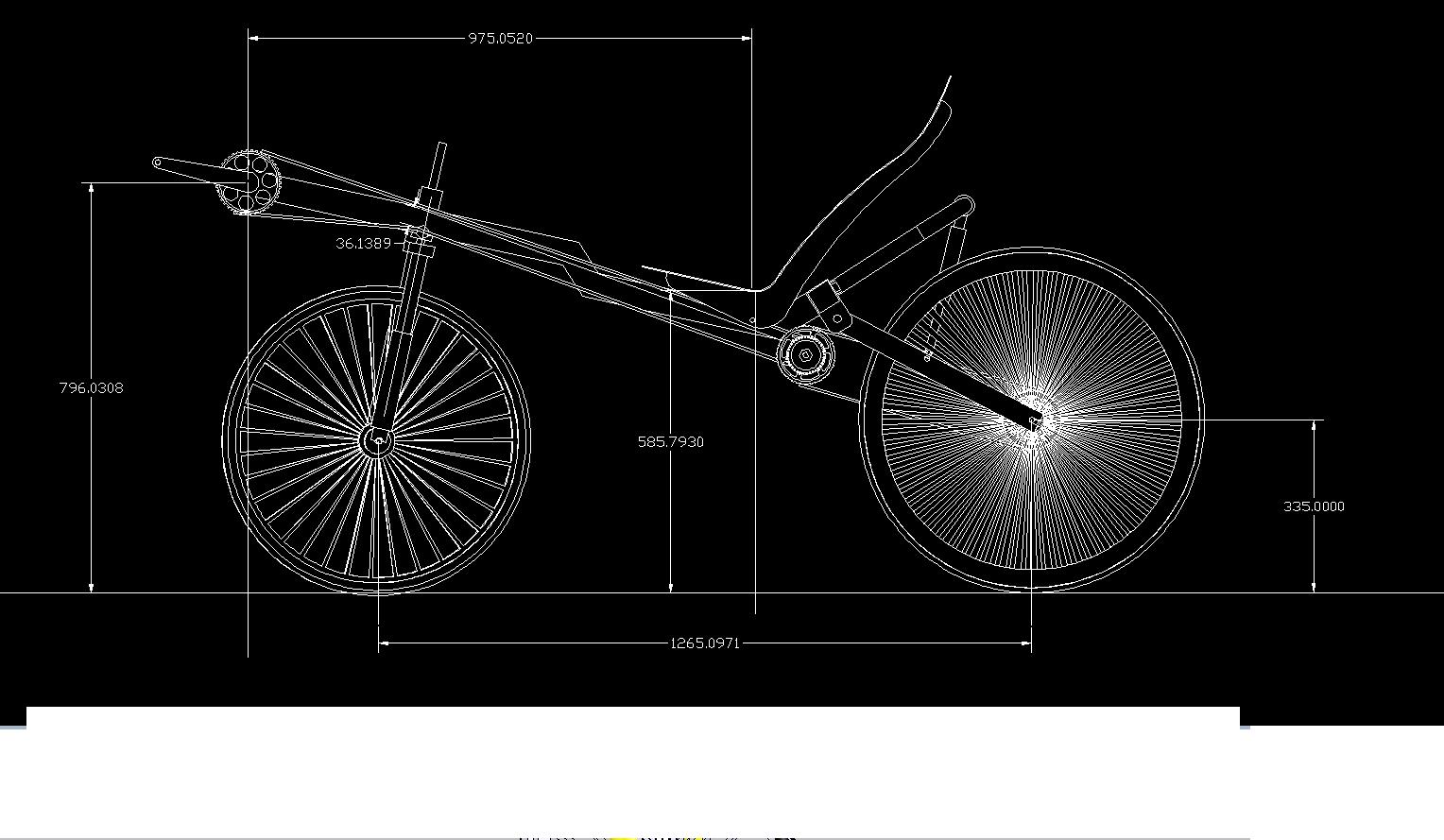

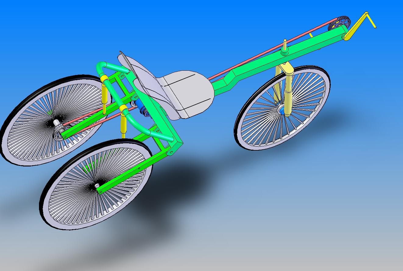

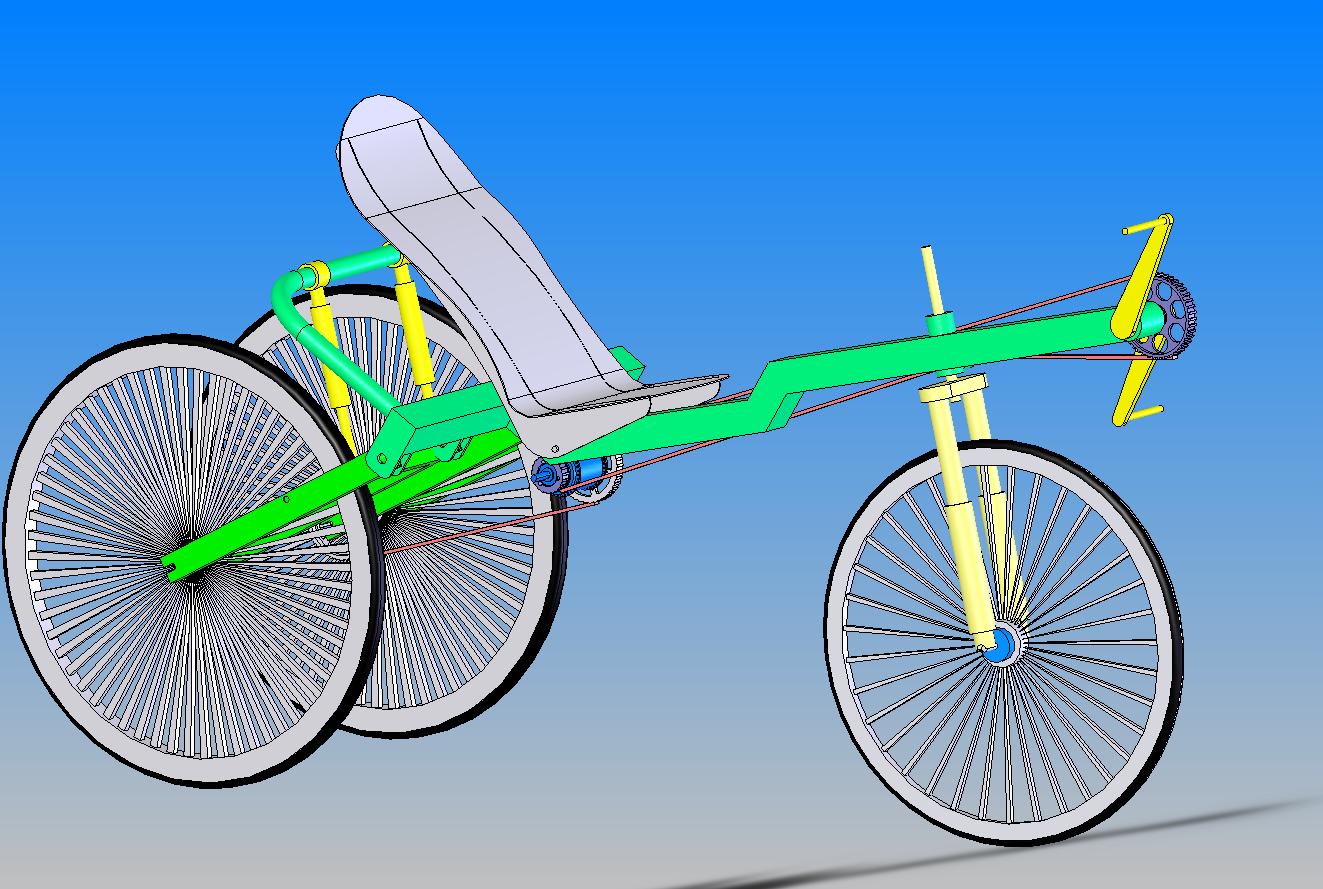

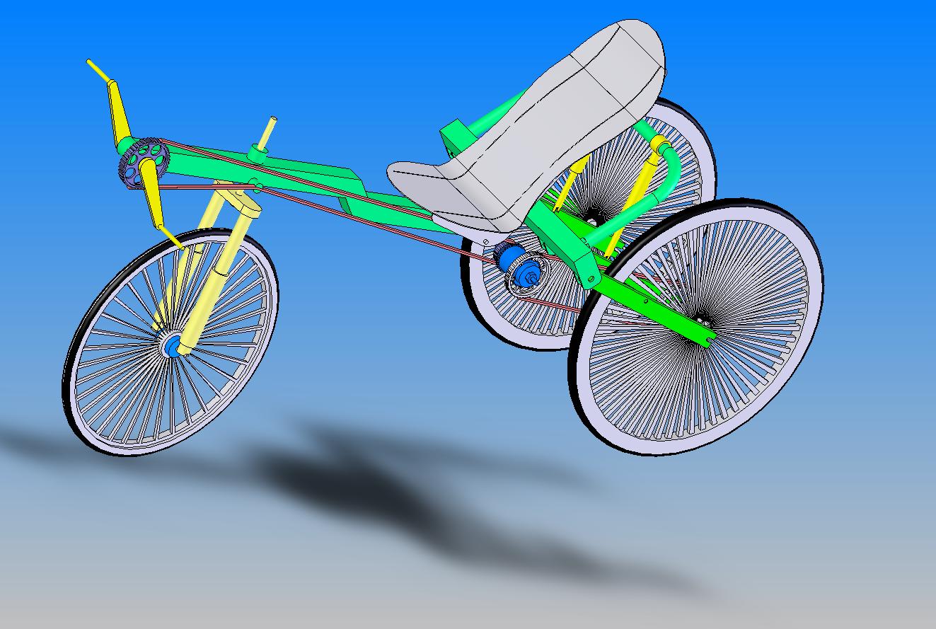

Привет! Хочу спросить мнение гуру. Насколько возможна такая компоновка и геометрия?
Хочется сделать аппарат на который при необходимости можно накидать барахла. А наиболее распространенная схема с двумя передними колесами, не дает такого пространства. Да и сделать подвеску на двух управляемых колесах, тот еще геморой. Ширина габаритная 600 мм, база будет примерно 500, но большой минус высокий центр тяжести. Высокая каретка меня не смущает, я к такой привык. Самый большой вопрос, будет ли он достаточно устойчив. Переднее колесо 24" но на 26" вилке (24 вилка с амортизатором стоит дороже всех остальных материалов вместе взятых), сзади 26-е.
На схемах показан ременной привод но если буду делать, то с цепью, большой разницы нету. В качестве промвала, стоит планетарная втулка.

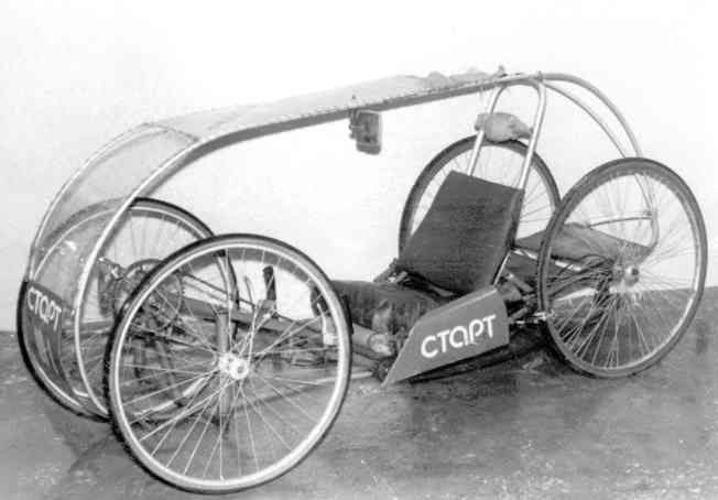

Постарайся при такой схеме расположить сидение еще ближе к задним колесам и опусти его вниз. Тогда логичнее спереди поставить 20". Получается "Кетуля".
Вопрос. А куда при такой схеме кидать "барахло"? Сзади подвеска, а где будем делать багажник.
Если решаемый вопрос с задним приводом, то может надо присмотреться к четырехколесной схеме. Тогда можно Ооооочень понизить центр тяжести, не будет опрокидование, а переднюю подвеску сделать как Смирнов на "Старте". (Наклон шкворня по одной плоскости. Внутри трубы пружина. Грубо= велосипедная вилка с одним пером, подрессореная) Задняя часть = подрамник подрессоренный. Смотри Какоооой богажник. :D

Четырех колесник я рассматривал (причем рисовал гребной вариант привода) , но если честно не нахожу выполнимой конструкции (моими силами) передней подвески. Люфт шкворня + люфт в рычагах, да еще на двух колесах и опять таки консольное крепление. На авто все это стоит и хорошо работает, но как будет работать сделанное в гараже, боюсь просто потрачу время и деньги.
Обычно я езжу с скоростью в районе 30-ти, и представляю как может трясти руль. А 20-тое колесо, где взять нормальный обод и покрышки? У нас магазины завалены ходовым барахлом, и если я захочу заказать нормальный 20-ый обод (двойной, да еще спицованный на взрослого), это просто очень дорого, я хочу уложиться в евро 500-600, причем половина деталей у меня уже есть.
Да, а то что багажник получается маленький, это плохо. Но амортизаторы можно вынести наружу, тогда есть место куда подвесить большую сетку.
Если честно, не могу по картинке понять как подрессорены колеса.

но если честно не нахожу выполнимой конструкции (моими силами) передней подвески. Люфт шкворня + люфт в рычагах, да еще на двух колесах и опять таки консольное крепление. На авто все это стоит и хорошо работает, но как будет работать сделанное в гараже, боюсь просто потрачу время и деньги..

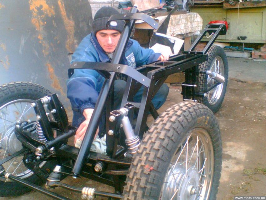

Мой брат 5 лет тому сделал трайк (мопед),используя жигулевские компоненты в передней подвеске.Весило довольно много,но зато убить было невозможно!

Только если поворот руля увязать с наклоном - как сделали тамбовцы. Высокий с независимой подвеской - эти грабли уже были на форуме.

Jozef писал(а):
Твой братишка умница! :) На этот агрегат еще движок бы автомобильный и, полные штаны... драйва! :lol:

Автомобильная подвеска, это для машины, я подумывал взять для передней подвески автомобильные "яйца" (разрезать пару и по одному на одну сторону), тогда можно сделать наклоняемые колеса. Для рулевой трапеции взять авто наконечники Но это слишком сложная подвеска для велосипеда, мощность этим не увеличишь, зато веса добавишь.
А сиденье опустить, значит загнуть силовую ветку цепи, я тут почитал тему про натяжные ролики и понял, что потери в таких местах нешуточные. А я пытаюсь сделать проект для активной или скажем так, скоростной езды.
Может кто сказать какая база, нужна для такой высоты посадки 570-600 мм, но посадка низкая полу лежачая. Мне тут еще подумалось что в повороте подвеска будет работать на увеличение крена, и как бы не стать "кувыркашкой".

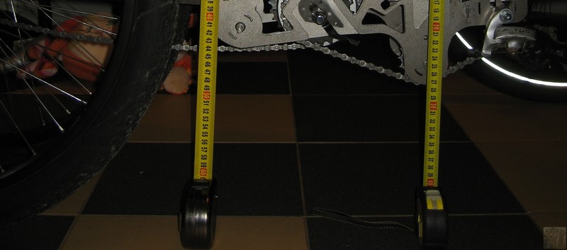

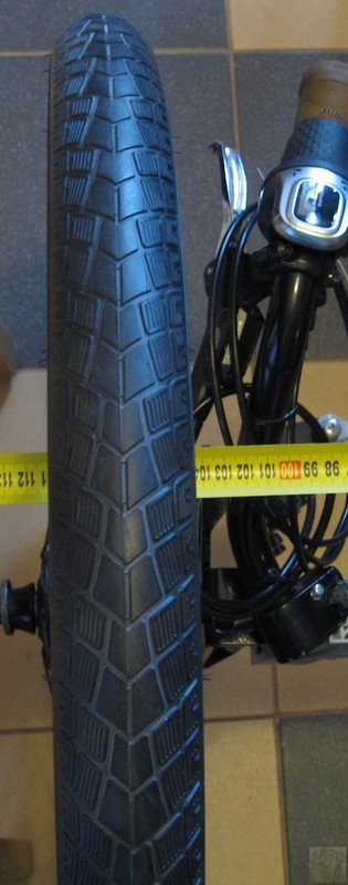

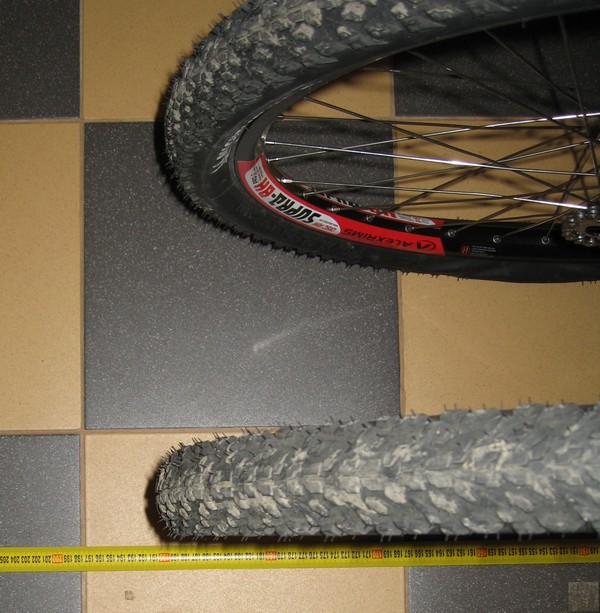

Vilk писал(а):
Так у тебя посадка низкая. 350-400 вряд ли больше. А база передних? И просто интересно, второе колесо сзади, неустойчивость?
База 110 см. Много, можно меньше...
Посадка низкая, 170 мм :
Общая длина 190 см.:
Последний вопрос не совсем понял.

Второе колесо сзади зачем стоит? Неужели неустойчивый?
И вопрос к практику, с такой широкой базой, по тротуарам реально проехать? Я хотя планирую прогулочный загородный вариант но по любому город цепляется, со всеми вытекающими, участие в трафике и заезд, движение по тротуарам.
Как только стал рисовать, столкнулся с уже обсуждавшейся здесь темой (поиском не нашел) о том какой должен быть городской веломобиль. Ширину я сразу ограничил 600 мм, это чуть шире моих плеч, то есть в трафике по ширине я займу (теоретически) столько же места, как и на велосипеде. Длина решающего значения не имеет хотя короткий, может иметь меньший радиус разворота. Сиденье легко регулируемое по наклону, посадка не ниже 300, иначе обзору даже придорожная трава мешать будет. Ну и наличие коротко ходной подвески мм 30-40, иначе устойчивость может уйти. Если практики меня поправят, буду только рад.
