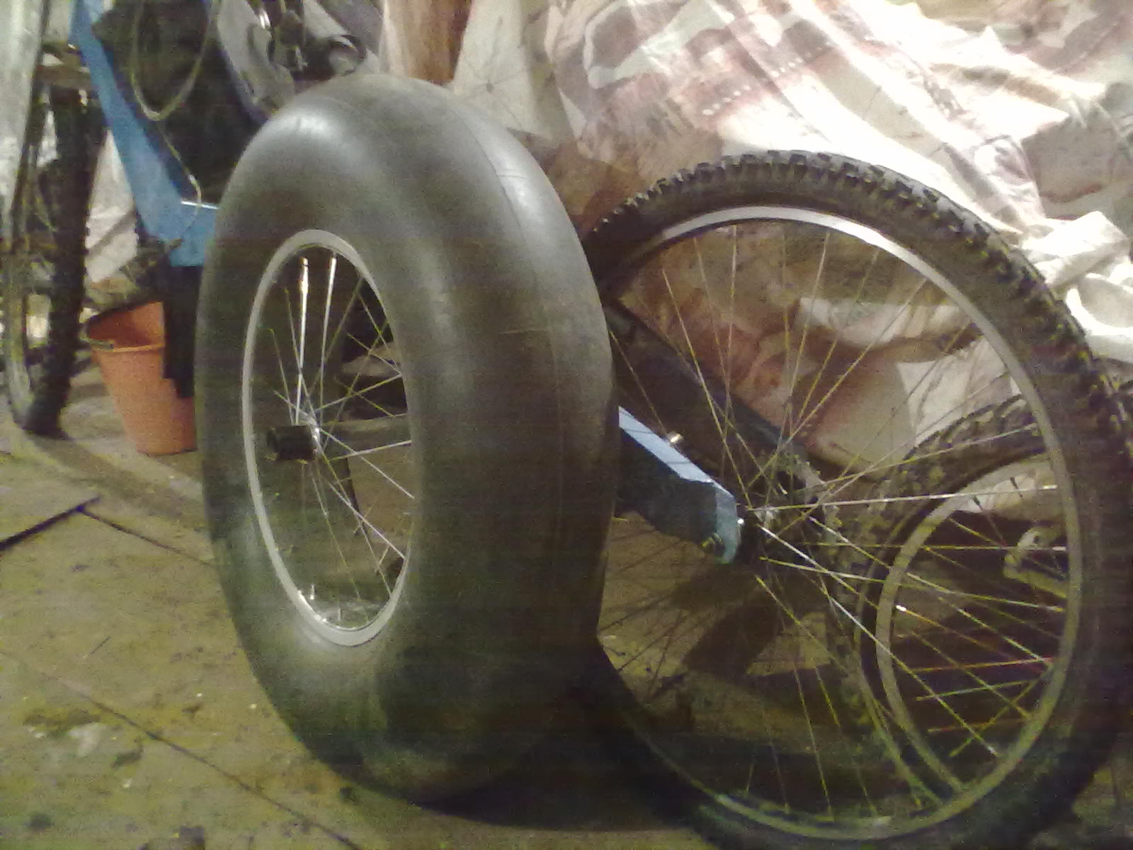

Вот решил попробовать построить вел на пневматиках. решил начать с колес. одно колесо почти готово Вот что получается:
Добавлено через 10 минут 13 секунд:

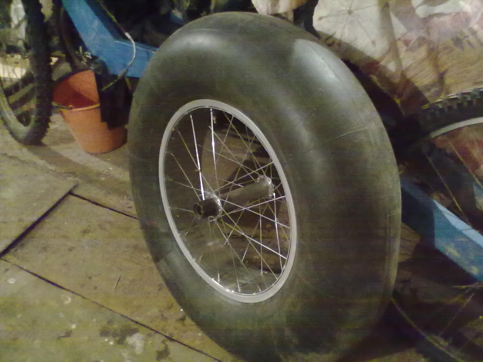

Колесико получилось ооочень легкое! около 1,5кг, может даже меньше. Камера от "Бычка". Внешний диаметр примерно как у 28" колеса, хотя раздувать его можно до бесконечности(пока не лопнет). Вот в этом то и первая проблема... когда нагружаешь ось колеса, то обод почти достает до земли, а верх камеры раздувается! Нужна покрышка: чехол из не тянущейся ткани. Провел первый эксперимент: Поставил колесо на рыхлый сугроб и надавил на него всем весом. В результате оно погрузилось в снег сантиметра на 3-4. Проделал то же самое с обычным велосипедным колесом 26" с покрышкой 2.35" оно ушло в снег почти по втулку!
Добавлено через 7 минут 2 секунды:
думаю: чтобы обойтись без промвала,каретку придется расширять примерно в два раза. реально ли будет так крутить педали?
Камеры на пневмоходах притягивают к ободам ремнями через примерно каждые 20см окружности, это ограничивает внешний диаметр и плотнее прижимает камеру к ободу.

покрышку для начала можно пошить из брезента. просто лента и пришить полоски для привязки к ободу. хорошо бы пропитать водоотталкивающим составом.промвал наверно придеться делать. самый простой я видел у конструктора из запорожья. трубка и два конуса со звёздочками от втулок торпедо.

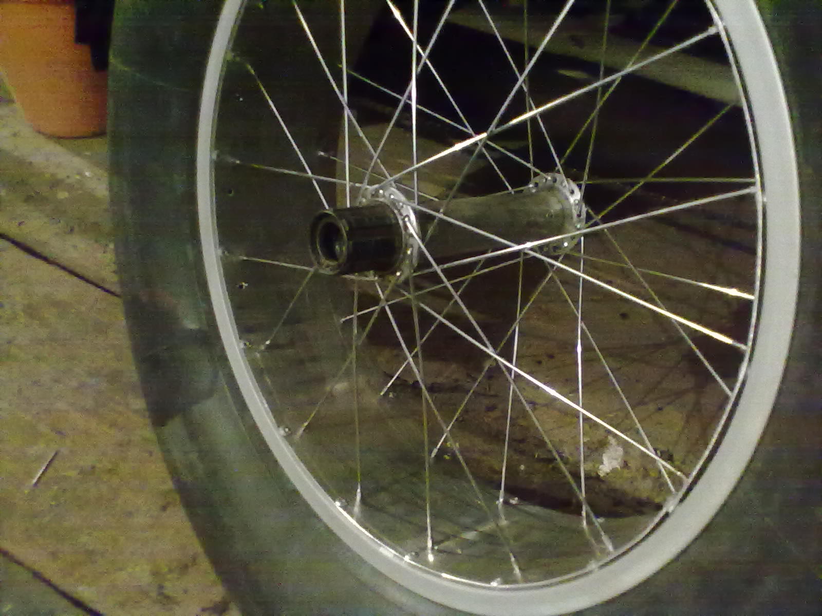

Втулку распилил и надставил алюминиевой трубой(ось пока не сделал) Обод тоже распилен вдоль и расширен до 180мм алюминиевым листом толщиной 1,5мм. Все держится на вытяжных заклепках. обод 20". общая ширина колеса: около 300мм.
Насчет рамы: пока не могу решить принципиальный вопрос. Какую посадку делать велосипедную или сидячую(как на стерхе) Сидячая лучше и ПРОЩЕ компонуется с такими колесами, но подойдет посадка от "кроссовера" такому "радикальному" вездеходу?
И что - нормально держится? Не рассыпается?

не, тазики вообще не вариант. колеса должно быть легкими. Втулка держится отлично(окончательно будет ясно на ходовых испытаниях). там труба толстостенная. вот ось меня беспокоит выдержит ли? больше 10мм во втулку не всунуть. А вот вынести подшипники на раму- это идея. тогда втулку можно будет еще легче сделать. На том, что я видел у Ульяновского (на микроскопических черно-белых фотках) колеса от мопеда "Рига". промвал не охота городить, но видимо придется... а может и придумаю как этого избежать. а может кто посоветует... Я к тому, что такую конструкцию нужно сконструировать максимально легкую и эффективную, тогда это может быть хоть как-то поедет. Я хочу чтобы это был не "аттракцион", а практичная машина для перемещения по мягким грунтам(болото, песок) и, главное - ПО СНЕГУ! А если шатуны поставить на ось заднего колеса? тогда ни промвала ни цепи не будет, правда передач и свободного хода тоже.

Дим, ось выдержит, ибо основные нагрузки идут не на середину, а по краям - а они у тебя стандартные остаются.
