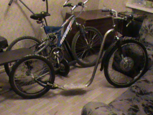

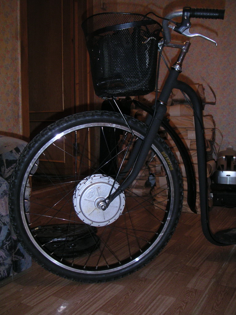

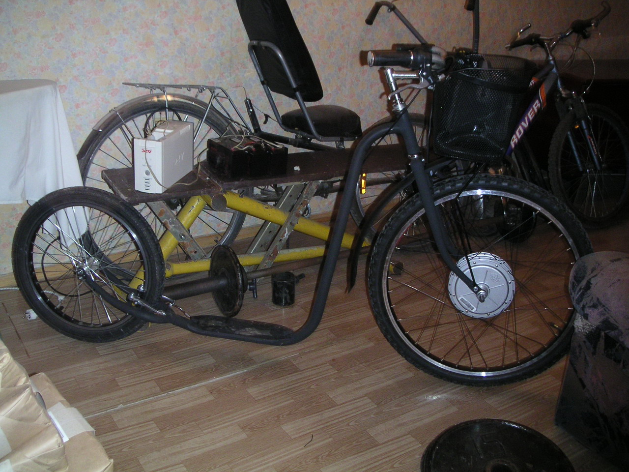

В связи с временным отсутствием автомобиля и убийственной системой общественного транспорта решил построить самокат. Самокат с электроприводом. Почему самокат? Потому что в отличие от велика с него проще спрыгивать в случае чего. Планировалось, что передвигаться я буду, в основном, по тротуарам (точнее по тому что от них остается после снегопадов). Три дня (около 15 часов) работы и вуаля!
Вчера проехал на нем порядка 7 км. К сожалению, аккумы на таком пробеге как раз и кончились (3 акк. 12 В х 7 Ач). Но фан от поездки непередаваемый! Для разгонов использую ноги, чтобы не насиловать движок. Кроме того ногами помогаю на сложных участках, так что ехать в минус 20 не холодно :-)
Кстати, в зимних условиях ощущается необходимость передней подвески, так как ровных дорогах зимой вообще нет.

Класс! :clap:
Акки в корзине?
Отличный проектик.
Может быть только тросик в раму упрятать, чтоб "идеально" получилось.
А руль не сильно вперед вынесен?
Можно фотку с наездником в профиль?

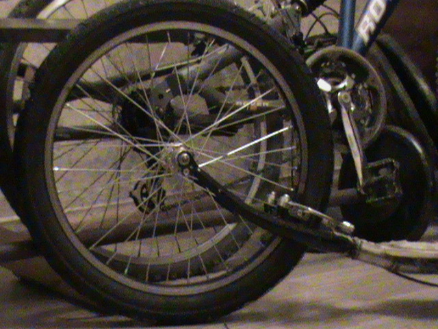

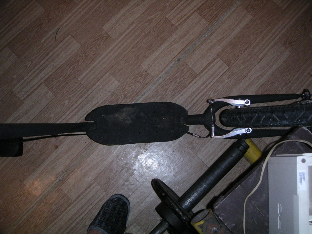

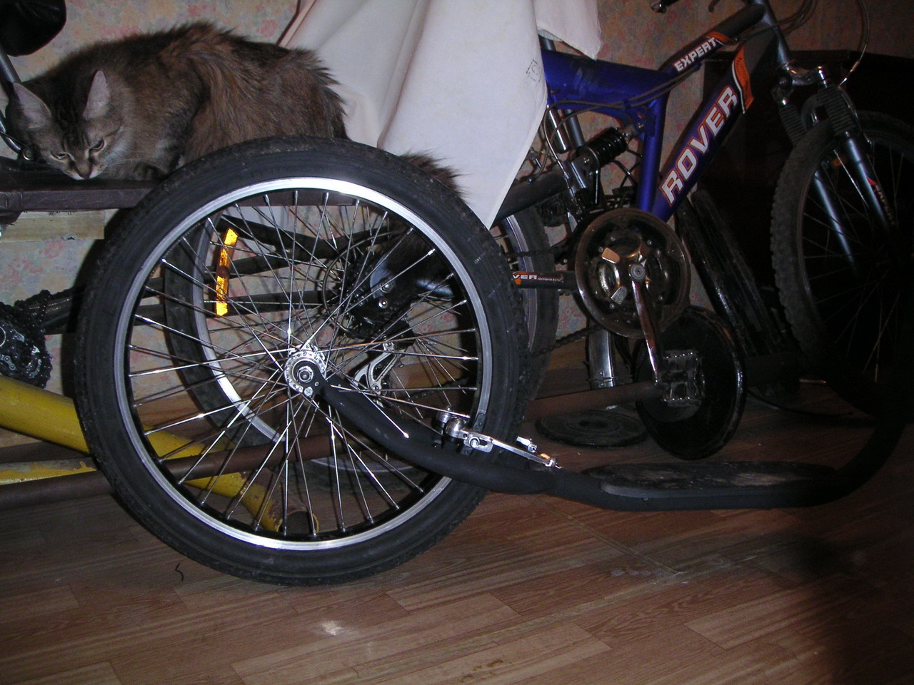

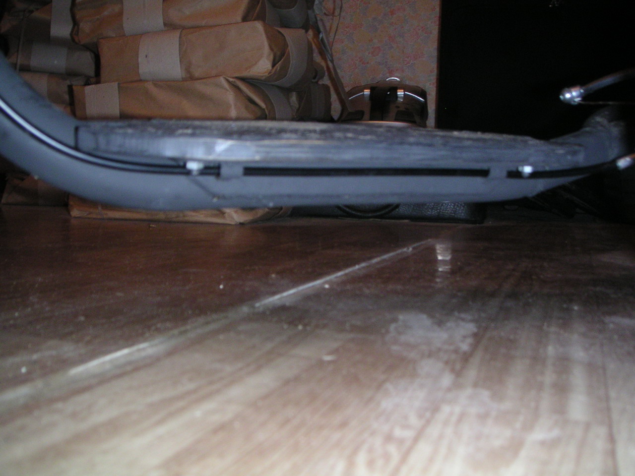

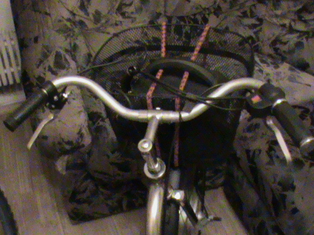

Сегодня кикбайку была сделана пластическая операция по увеличению клиренса (на 30 мм, теперь он составляет целых 70 мм), проложена нормальным образом трасса тормозного троса (прятать внутрь рамы пока не хочу) и произведена покраска в черный матовый (как уже многим известно - это довольно модный цвет, который кроме всего прочего скрывает огрехи самоделки и самопальной покраски из балончика).
Акки в корзине?
Именно! Причем акки и контроллер помещаются в сумку для видеокамеры, а уже сама сумка - в корзине.
Нет, все в поряде. Фото с наездником позже.

Вилка и вынос от стратона детектед!
А тругу погнутую от чего взял?
 Заголовок сообщения: Re: Самокат для нашей зимы
Номер сообщения:#5  Непрочитанное сообщениеДобавлено: Пн янв 10 2011 18:09
Труба от спинки кровати - 32,5х1,5 :-)
Кстати, она согнута под прямым углом, для того чтобы исправить это (нижний изгиб у меня под углом примерно 100 градусов) место изгиба сжато в тисках.

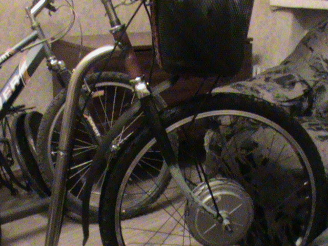

Замечательно, Денис! Разреши фотку скинуть-как на твоем "просится" укрепить рулевую. Наверное выворач. усилия с батт. там нехилые. И смотрите все-как на "фирму" похож!!
Да, она будет укрепляться обязательно. Но, на самом деле, за счет того, что труба рамы сама по себе "играет" (тонковата и длинновата для такого применения) это место не испытывает перегрузок. Так что в следующей версии, видимо, придеться либо другую трубу для рамы использовать либо укреплять эту дополнительными элементами (хотя элементов не хочется, мне нравится получившийся олд-скульный вид).

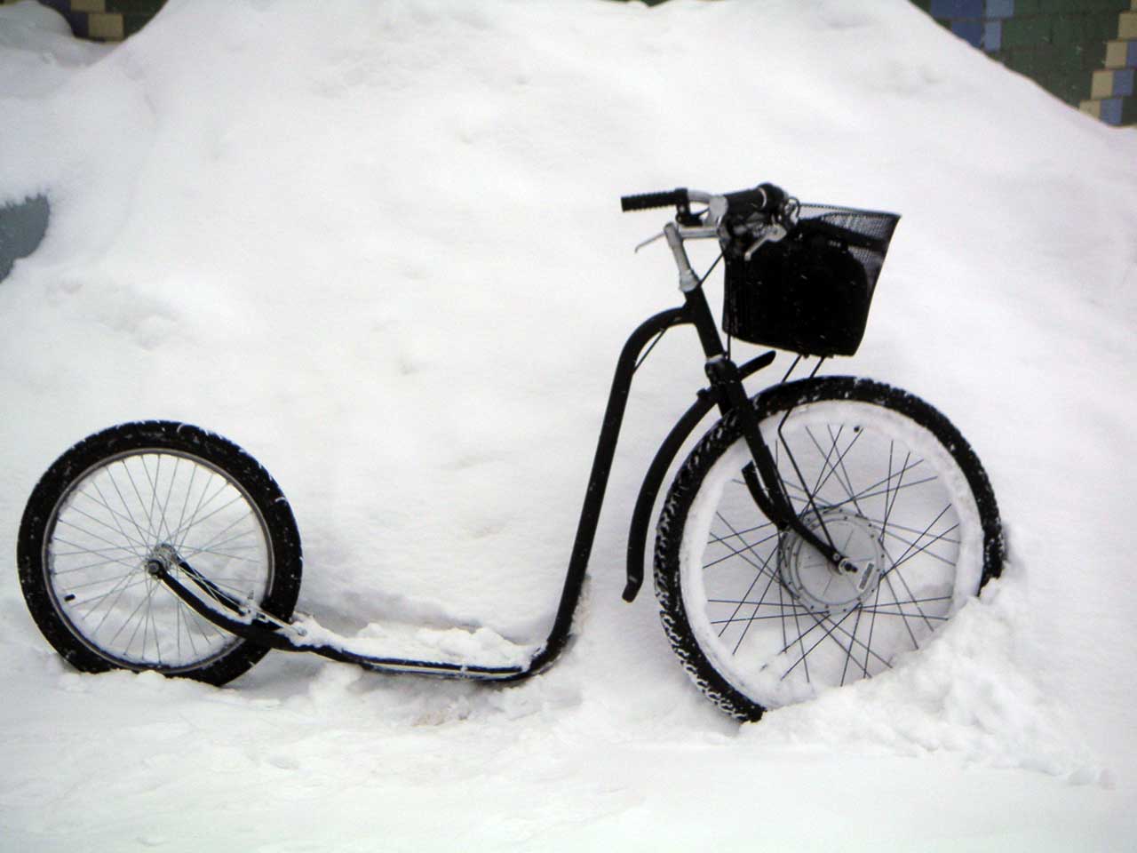

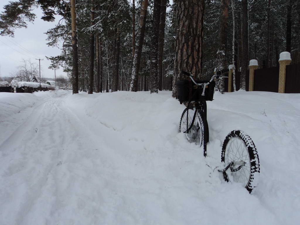

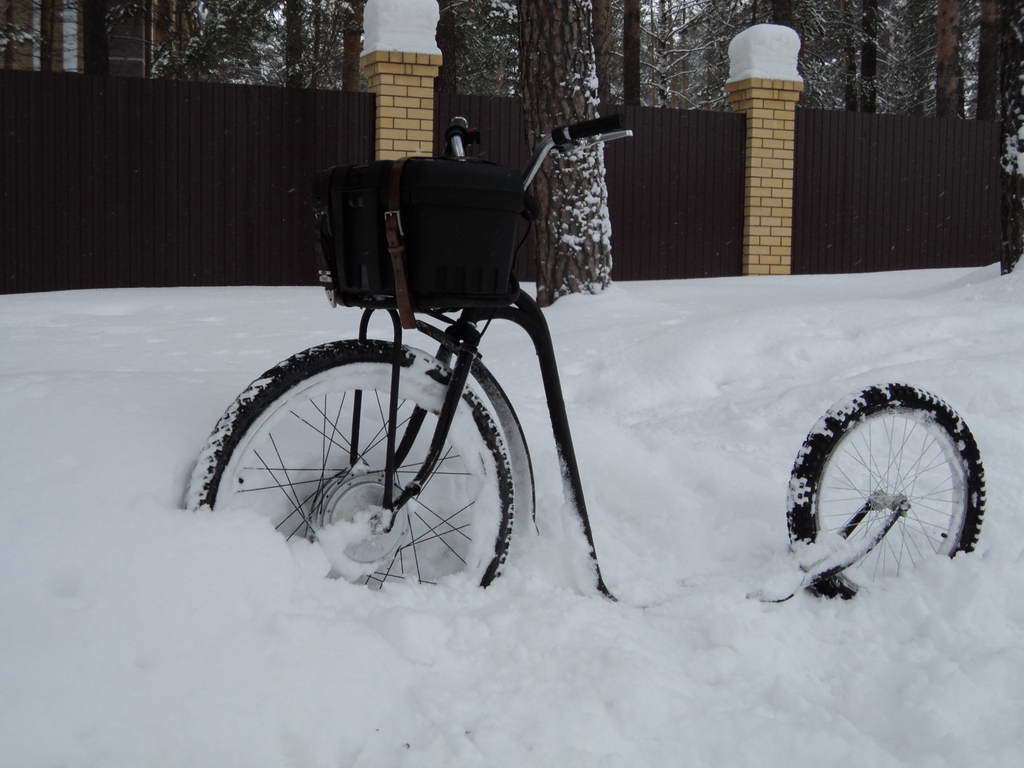

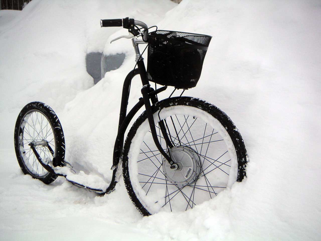

Электросамокат продолжает жить, а я продолжаю его модернизацию. Например, был осуществлен переход на более высокое напряжение - 48 В, и как следствие увеличилась максимальная скорость, по ощущениям до 35 км/ч. Но теперь в корзинке уже 8 аккумуляторов 12 В 7 Ач, т.е. общий вес аккумуляторной сборки теперь порядка 16 кг. Несмотря на то, что вес сосредоточен над передним колесом, при езде это нисколько не мешает.
Зато корзинка не выдержала издевательств и вся разлохматилась и порвалась. Произвел замену на пластиковый кофр - ящик для инструментов.

И что, самокат едет ПО ЭТОМУ СНЕГУ???

Интересно...а где инфа о примененном мотор-колесе?
Кстати для украинских коллег все о электротранспорте и комплектах http://electransport.com.ua/
Судя по твоим фото--у тебя такое(второе,500Вт,48В,350$) http://electransport.com.ua/el_nabor.php

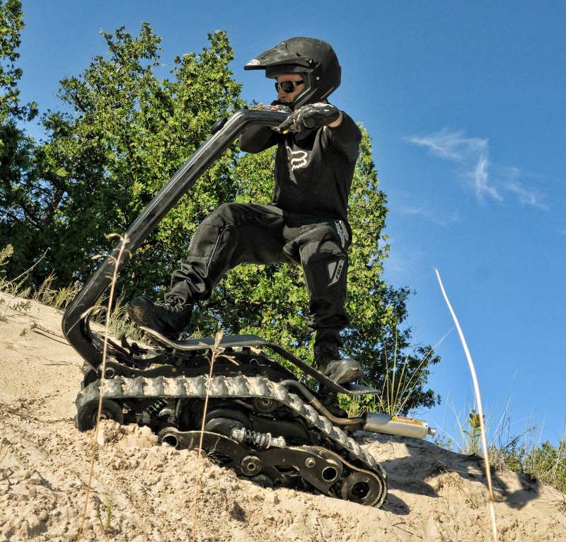

Самокат для зимы должен быть ГУСЕНИЧНЫМ!!!
Добавлено через 7 минут 15 секунд:
Денис, если серьезно, как думаешь, если сделать "стоячий" гусеничный микроснегоход, такой мотор его потянет?
Нет. Копает траншею колесом. Зато как стоит! Никаких подножек не нужно! :-)

Я уверен что если уж ездить по целине, то мотор надо ставить как минимум от бензо-триммера, а никак не электрический. А если электрический, то минимум 1000 ватт, но батареек надо тогда ууух сколько, если рассчитываешь на приемлемый запас хода.
Да и вообще гусеничные самокаты существуют. Есть мото-сноуборды, есть гусеничные скейт-борды, есть просто гусеничный самокат для американской армии.
