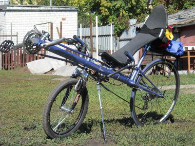

Лигерад «Эпсилон версия»,
конструктор Вадим Дунаев, г. Тамбов
год создания 2005.
Лигерад для повседневных поездок по городу. Деловые поездки, прогулки.
Особенности конструкции:
Рама из дюралюминевой трубы, на которую без использовании сварки крепятся остальные элементы конструкции.
Регулируется: вынос каретки,
сидение двигается по раме, изменяя расстояние до педалей.
Съёмные (складные, поворотные) половинки руля.
Оригинальное крепление каретки в раме.
База: 1100 мм.
Ширина руля: 580 мм.
Высота каретки: 760 мм.
Высота до нижней точки сидения: 650 мм.
Высота с сидением:1100 мм.

Лигерад «Эпсилон версия».История создания, особенности конструкции, схемы, описание.
Подробнее можно прочитать:
http://velomobil-tambov.ru/ligerad

просто круть. красиво и просто.

Гениально :!: Заценил идею. Вот это классное решение.

Каюсь :oops: Наверное просмотрел. А сейчас почитал ссылку, просмотрел эскизы. Очень понравилось решение. Идею запомнил. Может и мне пригодиться.

Красиво сделано из простых прямых элементов. Здорово!
Сколько пробежал километров?
