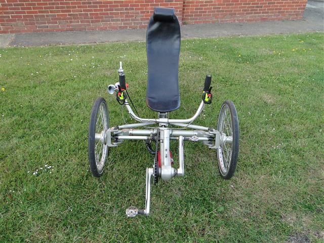

Я нашел ссылку на форум, где обсуждаются русские трайки:
http://www.velovision.co.uk/forum-new/list.php?6.
Адрес новостной ленты форума: RSS

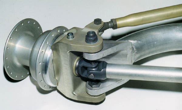

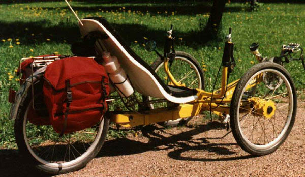

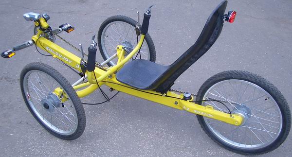

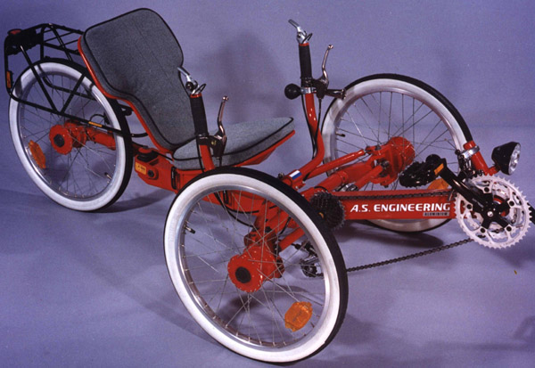

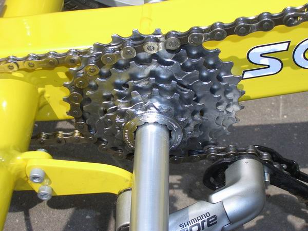

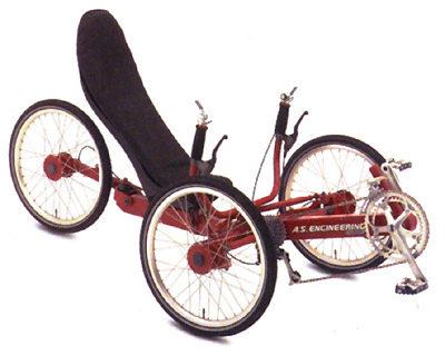

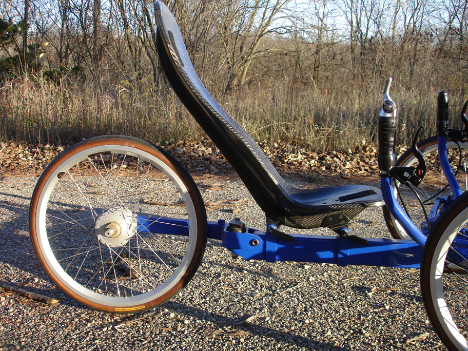

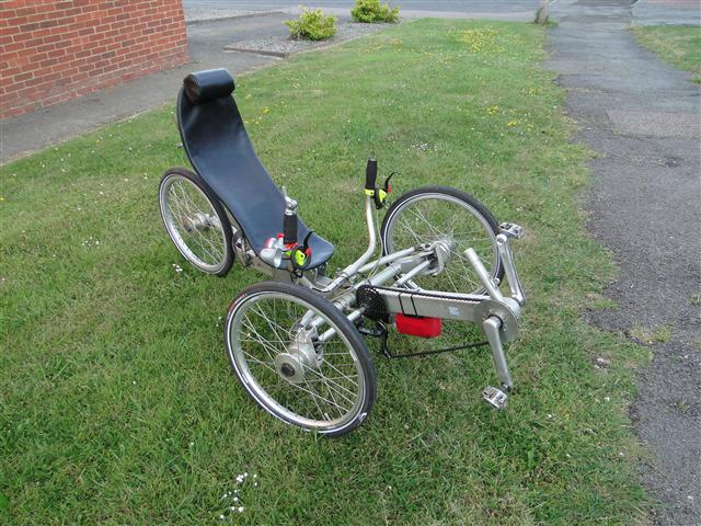

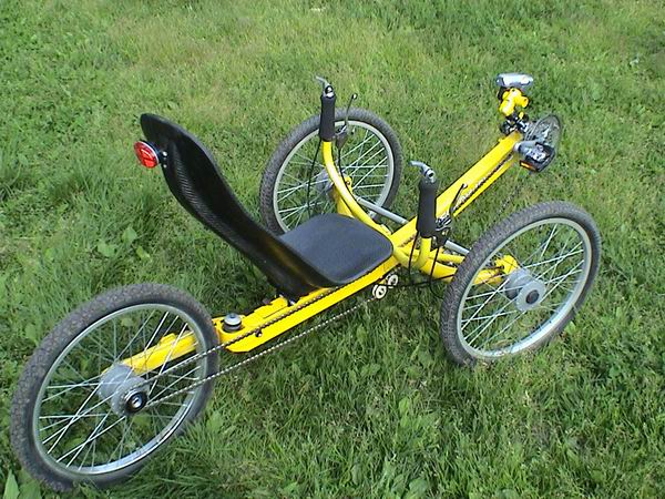

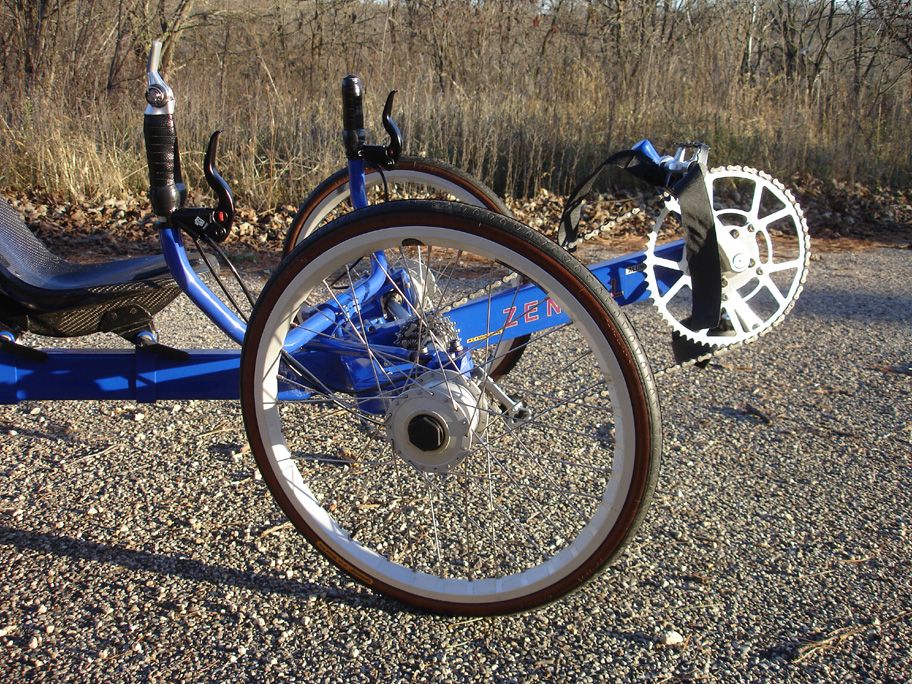

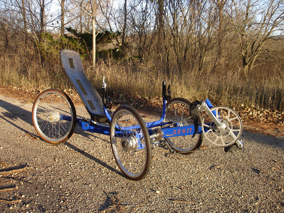

"Berkut", "Solovjov3x3", "Zenit" - это алюминиевые переднеприводные трайки которые выпускали Соловьев, Беркут, Карасев и Штракин. Могу и ошибаться - состав производителей менялся время от времени. Беркут, вроде, откололся от группы производителей раньше. Эти трайки целенаправленно продавались только за рубежом - у России, даже в Москве, трайки из-за своей цены (2000 долларов только за раму) продавались очень плохо - лично я знаю только две-три проданные модели в Москве, но их владельцы неактивны и на нашем форуме не появляются (координат их тоже нет).
S-32 Zenit:
S-32 Zenit L
 Заголовок сообщения: Re: Русские трайки (Berkut, Solovjov 3x3 и другие) за рубежо
Номер сообщения:#2  Непрочитанное сообщениеДобавлено: Пт дек 03 2010 11:20
Сообщения: 85

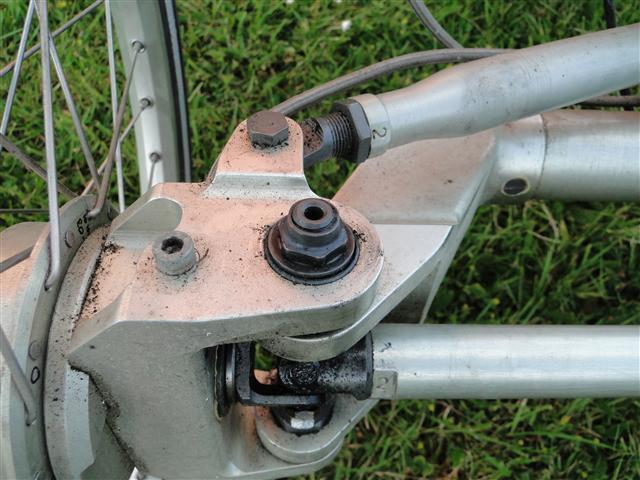

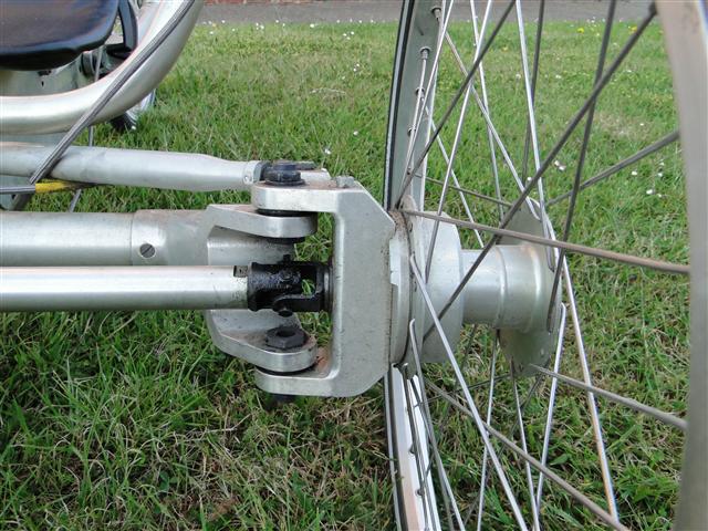

Передний привод - классно решён!
Интересно там диф есть?
что то подобное видел на страничке у Ре.
Спасибо за ссылку.
Неужели действительно "русские"?
Качество изготовления очень впечатляет.
Ответ админа:
Дифференциал реализован использованием трещеток в передних колесах. Конструкции и "русские", и "не наши" одновременно, поскольку "народными" они так и не стали, а, судя по количеству и качеству использованных компонентов, веломобили изначально строились за рубежом. Трещетки передних колес:

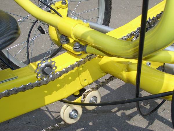

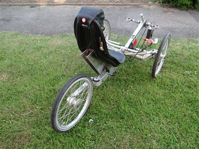

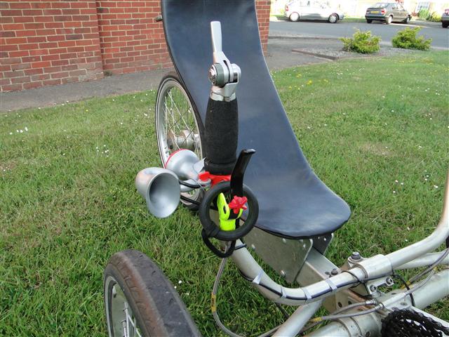

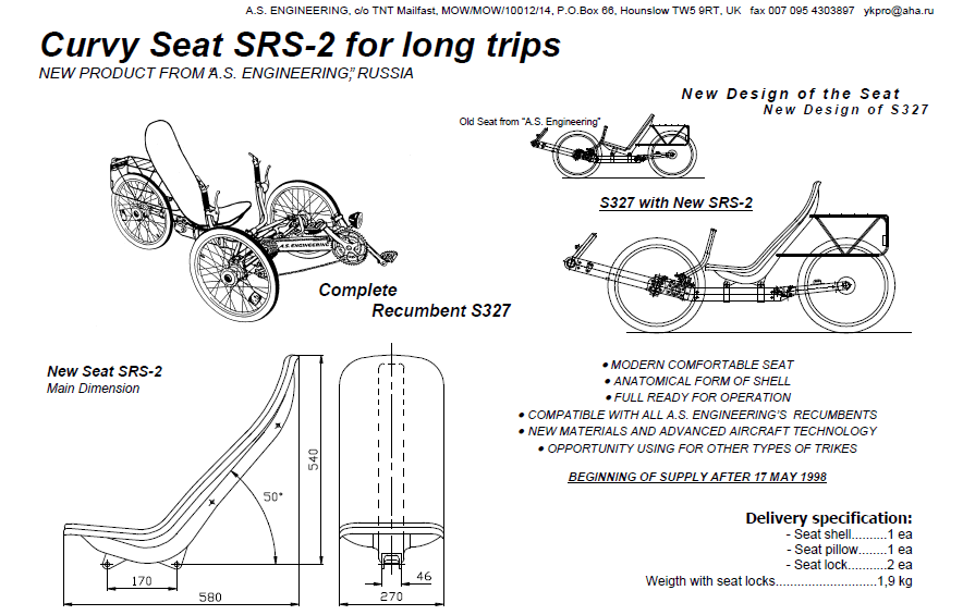

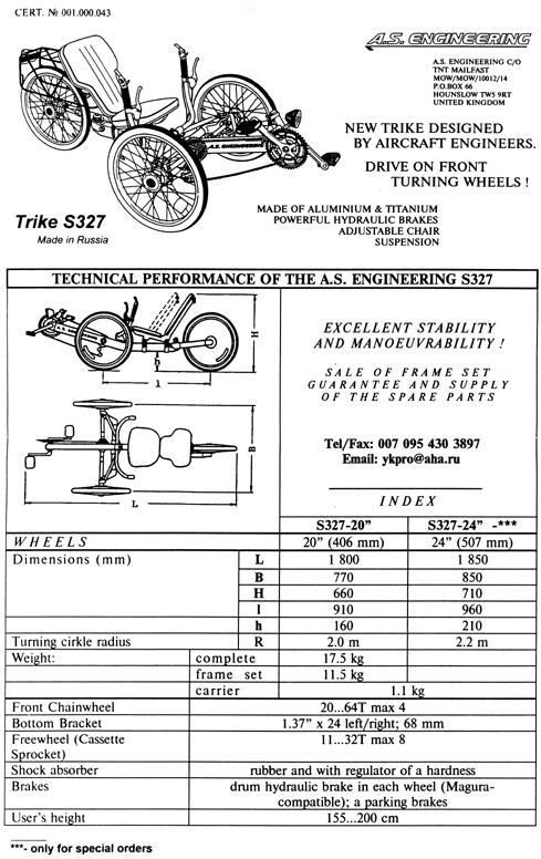

S-325:
S-327:
Комментарий к файлу: письма Карасева (тоже в pdf)
letter[1].pdf [9.44 КБ]
Комментарий к файлу: pdf-схема сиденья
srs_list[1].pdf [67.24 КБ]

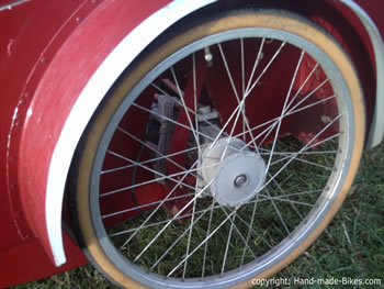

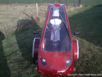

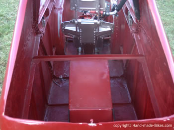

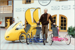

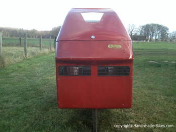

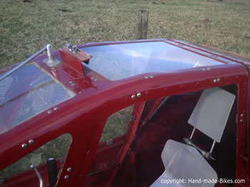

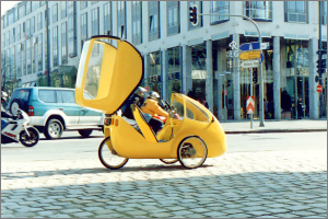

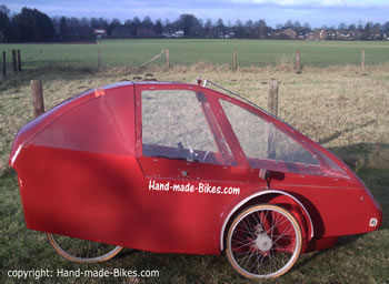

Компания "Беркут" начала свое существование с 1996 года, когда был выпущен протип трайка в кузове - веломобиля. Прототип получил название "В317", причем так были названы и красная модель, и желтая, появившаяся год спустя. Желтый веломобиль был продан в Канаду. Модель оснащена 7-скоростной планетаркой SRAM и двухкскоростной системой Shlumpf - итого - 14 передач. Кстати, на веломобиле была применена полная подвеска! Передний мост сделан на параллелограммных рычагах.
Berkut с кузовом:

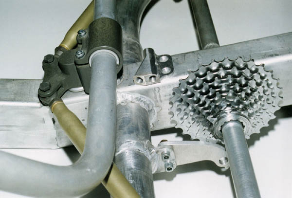

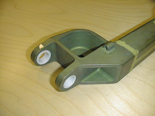

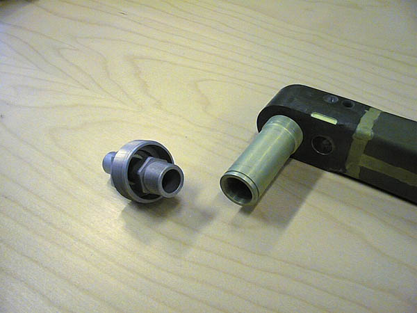

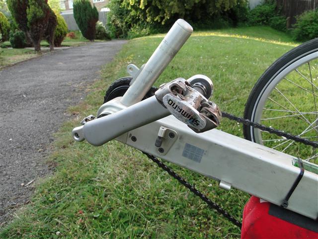

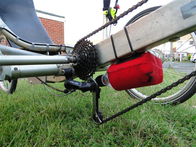

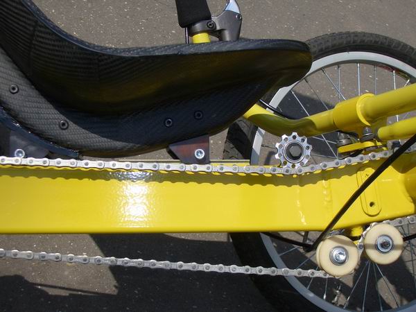

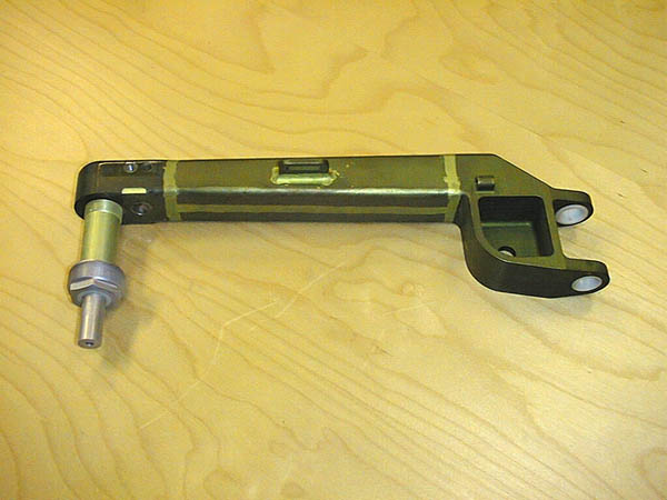

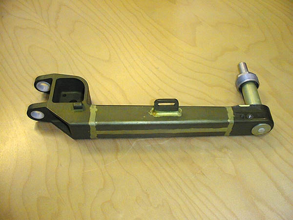

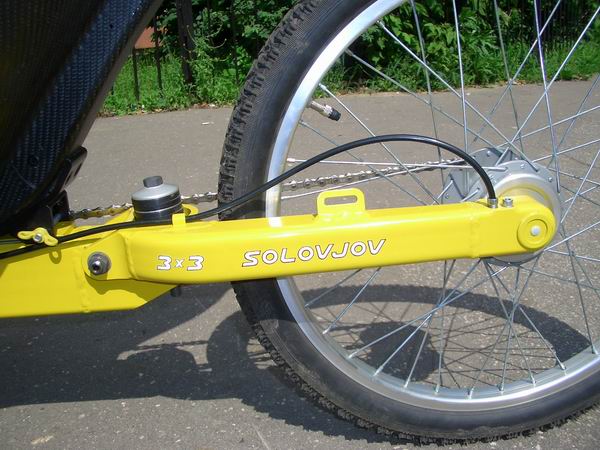

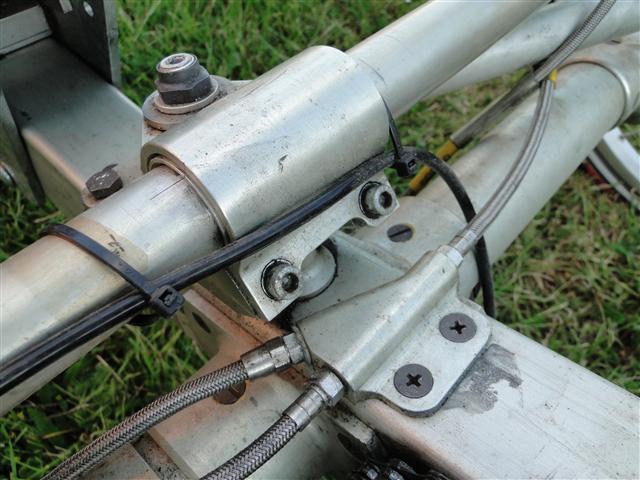

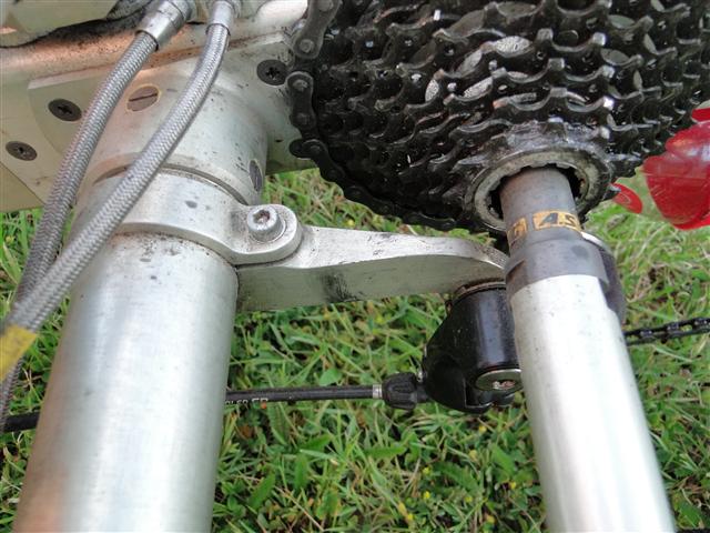

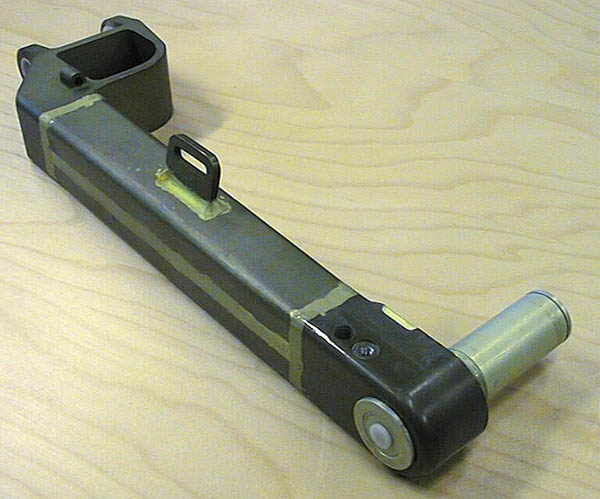

Задний маятник
Задний маятник был, оказывается, сварен из нескольких деталей:

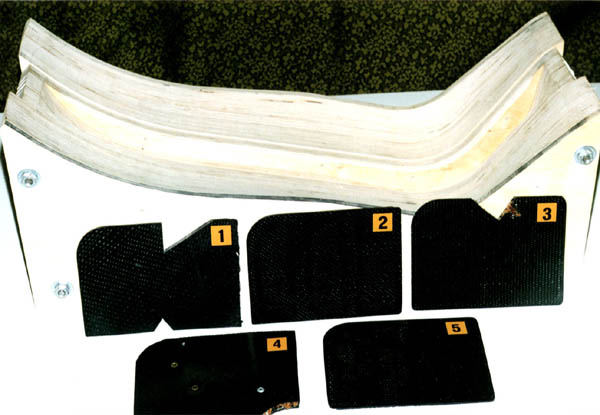

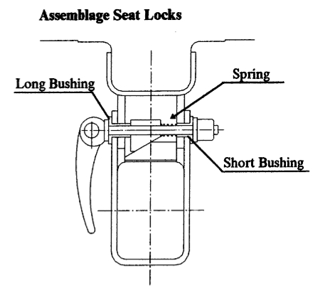

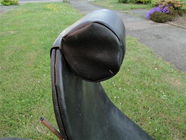

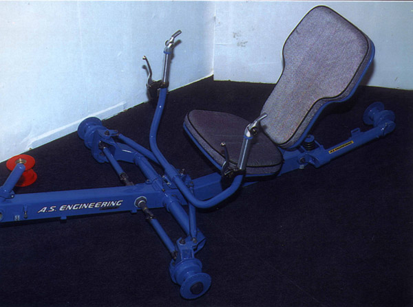

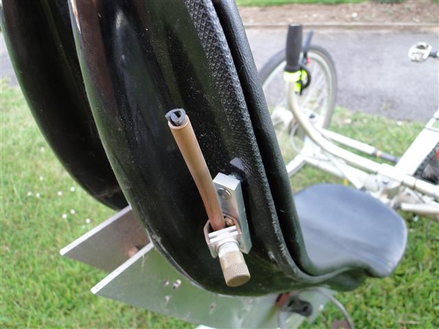

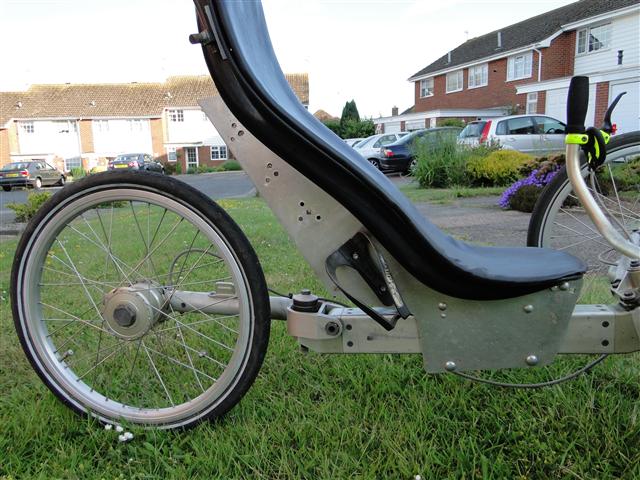

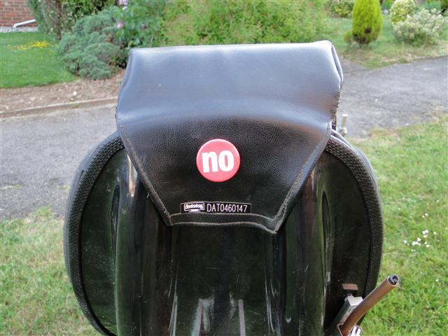

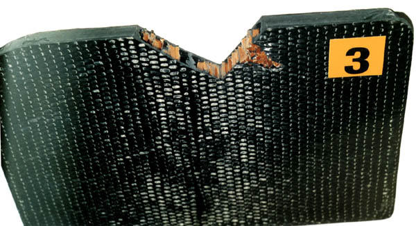

Шаблон сиденья и полимерные соты в качестве жесткого наполнителя:
Технические спецификации сиденья:
FireShot capture #077 - 'srs_list_pdf (объект «application_pdf»)' - mairas_net_recumbents_S327_srs_list_pdf.gif
Крепление сиденья:

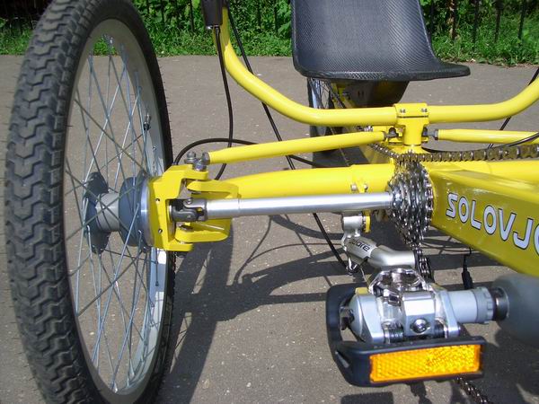

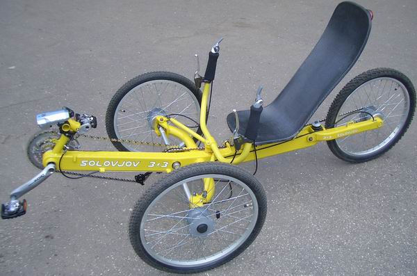

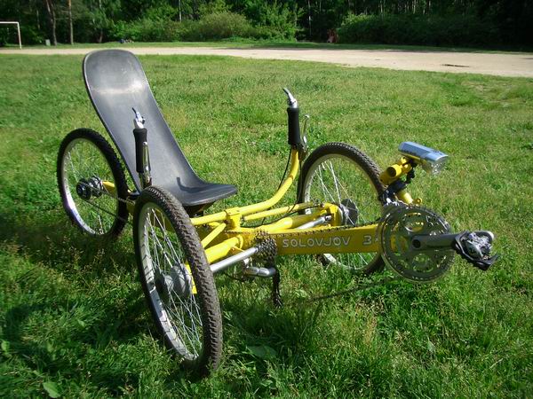

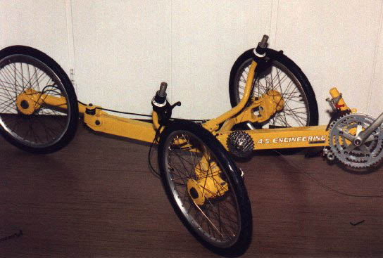

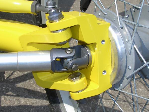

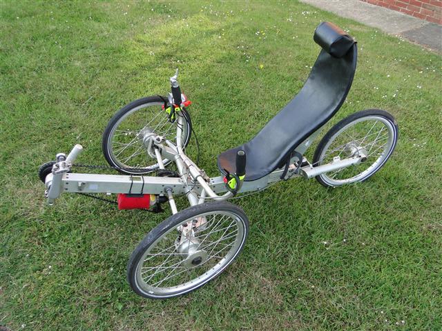

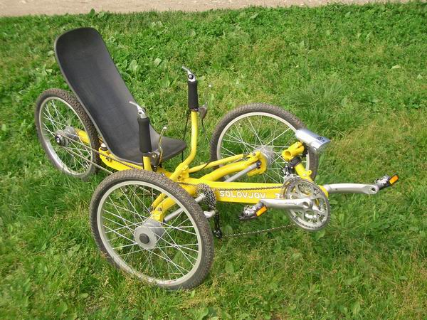

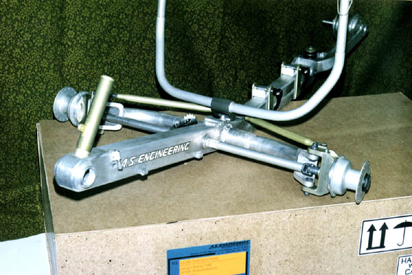

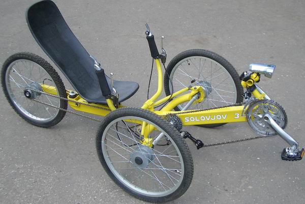

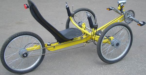

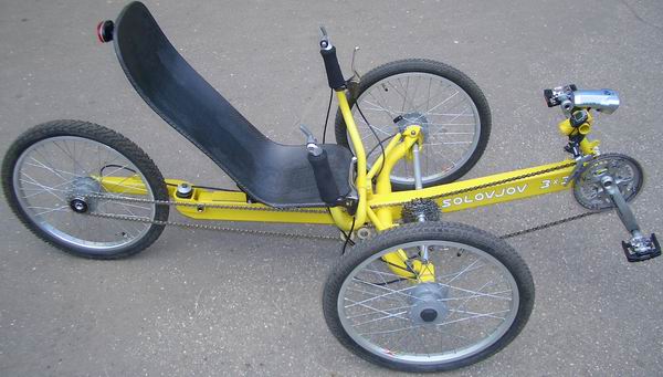

Полноприводный трайк "Solovjov S-4 3x3":

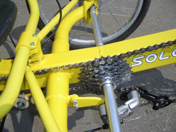

Очень красиво сделанные машины, с большим пристрастием ездил на них на "Автоэкзотике2005"
Ни по одному параметру, кроме цены они не превосходят веломобиль класса и конструкции типа "ЖЕСиК" или "Вишенка".
Ездили мы с хозяином долго, пытались найти место - песок, подъём, трава, где преимущество полноприводного и передненриводного было бы очевидным, не нашли.

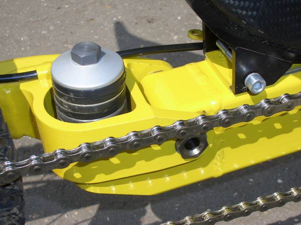

Неудачная развесовка - перегружены передние колёса - при резком нажатии на тормоза мобиль грохается передней звездой об асфальт, чем очень веселит публику
Задний маятник в поворотах скручивается.
Красиво, дорого, надёжно, но... игрушка, как игрушка проектировался и делался, реального применения, увы, нет.
Для спортивного аппарата слишком медленный, для туристического - слабый,
для прикола - великолепен!

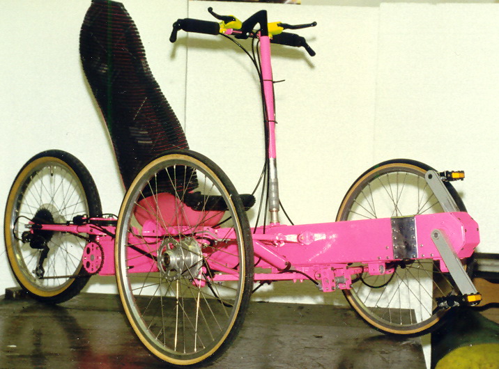

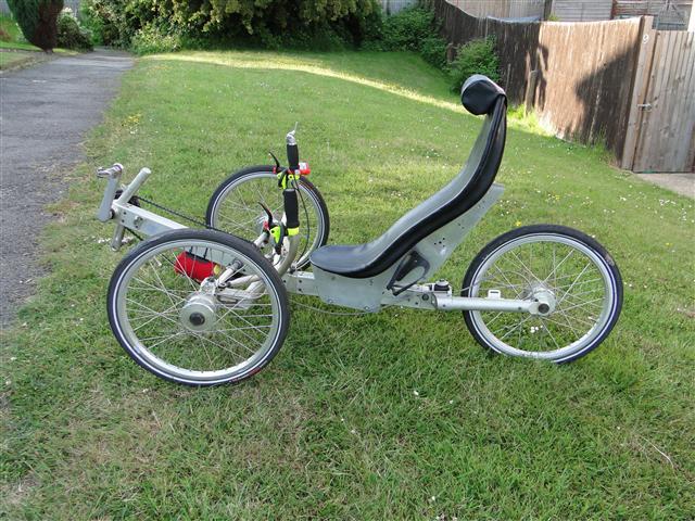

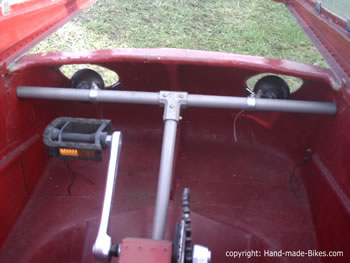

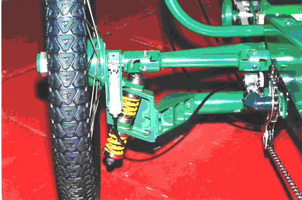

Начал разбирать архивы и вспомнил, что были еще сделаны в единственном экземпляре
экспериментальные трициклы. Может быть будет интересно:
трицикл без названия с центральным рулем и цепь была спрятана внутрь рамы
трицикл «В-311» с амортизацией на все колеса
фото взяты с сайта http://berkut-trikes.com

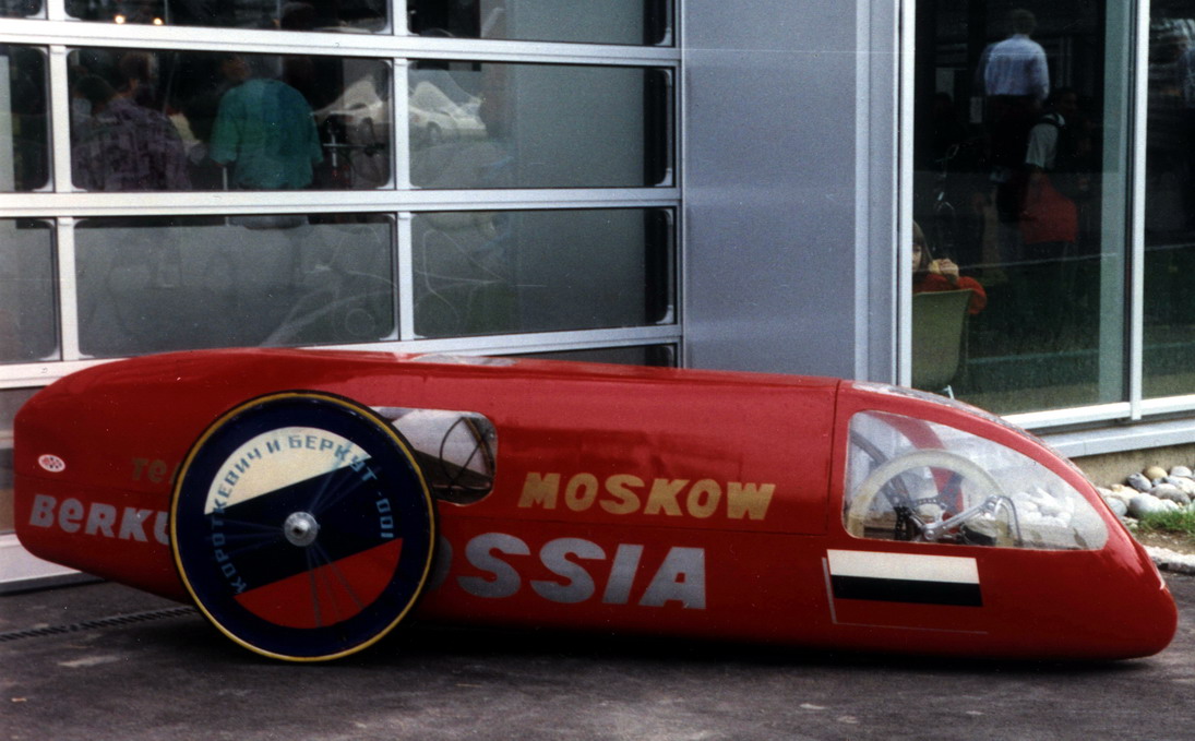

Осенью 1988 года мы начали работу по подготовке к поездке в Польшу
на 15-ый чемпионат Мира IHPVA, который должен был проходить
в г. Sieradz в июне 1989 года.
Вечерами после окончания своей работы в конструкторском бюро мы все собирались на Ильюшинском заводе и до полуночи каждый день собирали обтекатель для нашего веломобиля.
Назвали веломобиль « СКОРПИОН-2М».
В смысле – вторая Модификация.
К весне 1989 года веломобиль был готов.
Переднюю звездочку мы сделали со 132-мя зубьями,
чтобы достичь скорости в 120км/час.
Мы в это тогда свято верили.
Тренировки мы проводили на недостроенном еще тогда Новорижском шоссе.
В Польшу было решено ехать на автомобиле через Белоруссию.
Купили для этой цели старый автомобиль «Москвич» за 500 долларов.
Выехать нам из страны в то время было сложно, поэтому визы мы оформили через клуб биотранспорта В. Ульяновского, который тоже ехал на соревнования и
вез с собой сразу несколько веломобильных команд.
А Польша летом 1989 года бурлила.
Партия «Солидарность» победила на выборах и намечались большие перемены.
К русским относились настороженно и с опаской.
А на дорогах от Москвы до Варшавы орудовали банды.
Бензозаправок по пути почти не было, поэтому мы с собой брали канистры с бензином и еду.
Из старого автомобиля «Москвич» вытекало масло и охлаждающая жидкость и
их приходилось доливать каждые 100 км.
Но мы благополучно проехали 1200 км и приехали в Польшу,
первый раз выехав за границы своей страны ( тогда еще СССР ).
Участие в чемпионате принесло нашей команде второе место и рекорд страны.
При заезде наш веломобиль кинуло на обочину. Далее он продолжал свое движение к финишу, совершая многочисленные кувыркания и уже в полете пересек финишную ленту.
Обтекатель помялся, стекла разбились.
В дальнейшем, мы приделали к обтекателю веломобиля стабилизатор, который прижимал веломобиль к земле и еще способствовал устойчивости при движении.
На следующий год был чемпионат Европы в Голландии.
К слову – наш рекорд 1989 года продержался только до этого самого чемпионата и был улучшен Борисом Заколдаевым на веломобиле « ЗАК» ( 72 км/час ).
Он показал третий результат.
А мы были 4-е. Призовые места достались немцам («VECTOR») и голландцам.
ПРАВДА всегда одна, причем у каждого своя).

Archi писал(а):
Уважаемый BERKUT.
Немогли бы Вы пояснить суть и основное предназначение патента, т.к. из текста не совсем ясно, а ужасно интересно :D :
ЗАДНЕЕ КОЛЕСО ДЛЯ ШОССЕЙНОГО ВЕЛОСИПЕДА
Патент Российской Федерации
Очень просто это "проба пера" для создания отечественных дисковых колёс. Цель достижение максимальной скорости. Смотри Фото.
Все детали кстати всегда делались только в России, а точнее в Москве на авиапредприятиях.
Лучше быть, чем казаться.
Номер сообщения:#17  Непрочитанное сообщениеДобавлено: Вт фев 22 2011 10:40
Сообщения: 513
Откуда: Питер
Благодарил (а): 8 раз.
Поблагодарили: 23 раз.
Владимир не могли бы Вы рассказать о технологии изготовления дисковых колес?
В рамках моего проекта это очень актуально.
И можно посмотреть на патент?
Номер сообщения:#18  Непрочитанное сообщениеДобавлено: Вт фев 22 2011 13:01
Сообщения: 1032
Благодарил (а): 205 раз.
Поблагодарили: 153 раз.
Колесо весило вместе однотрубкой менее 1 кг. Соответственно технология сложная и дорогая. Потянуть её сможет только производство имеющее серьёзные механические мастерские, и мастерская по работе с волокнистыми композиционными материалами. Как минимум вакуумные печи для запекания мембран из СВМ (СВМ советский продукт - кевлар американский аналог). Мы их разрабатывали совместно на 2 авиа фирмах, а именно Ил и Миль.
Сожалею, но уверен - купить готовые дешевле.
Номер сообщения:#19  Непрочитанное сообщениеДобавлено: Вт фев 22 2011 13:09
Сообщения: 1032
Проблема дельфина на соревнованиях в Польше ещё состояла в том что одно из дисковых колёс этого веломобиля не выдержало удара на кочке и разрушилось. И только после этого веломобиль Дельфин перевернулся. Это говорит как раз о том что дисковое колесо это очень сложное изделие. Можно взять кусок пенопласта в форме колеса, обтянуть стеклотканью, вставить колёсную ступицу ,обод и кажется готово. Не тут то было. Всё развалится или будет много тяжелее спицевого колеса, что тоже не даст ни какого эффекта.
Ещё раз сожалею. Но это в любом случае очень ДОРОГО если делать так как надо.
Номер сообщения:#20  Непрочитанное сообщениеДобавлено: Вт фев 22 2011 13:17
Сообщения: 1032
Просмотрел свой архив патентов к сожалению этот у меня не сохранился. Да честно говоря я удивлён что его всё таки зарегистрировали после развала СССР.
