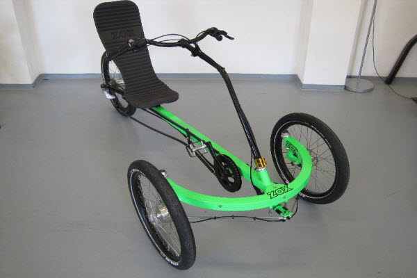

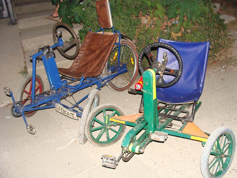

Ну слава богу с терминологией разобрались, а по сути, кто чего сказать может?
Комментарий к файлу: Веломобиль красавец, но база коротенькая, тормоза передние использовать просто страшно...
Комментарий к файлу: Обратная ситуация, переднее колесо черт знает где за кареткой... База просто гигантская...

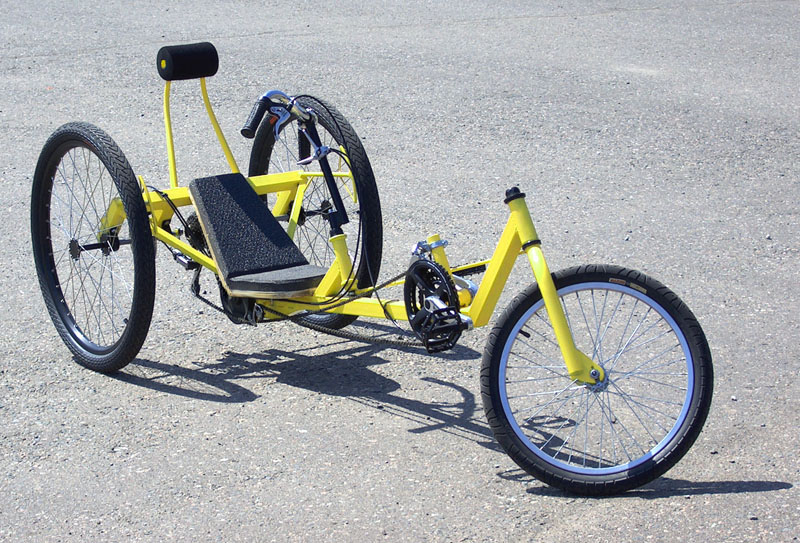

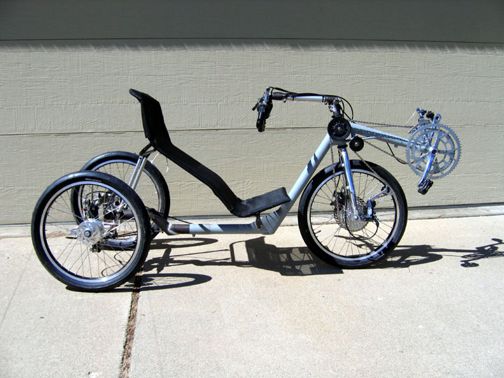

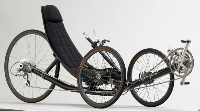

есть короткобазные и длиннобазные лигерады, а есть и короткобазные и длиннобазные трайки
Зачем сравнивать длиннобазный дельтатрайк с короткобазным тадполом? Вот все 4 разновидности трайков:
Длиннобазный тадпол-трайк:
Короткобазный тадпол-трайк:
Длиннобазный дельта-трайк:
Короткобазный дельта-трайк:
Выбирайте, какой душе угоден. Тадпол-трайки, как правило, более устойчивы на скорости, "дельты" же, особенно, переднеприводные - более просты. Насчет того, что на тадпол-трайке "аж на тормоз нажать страшно" - при правильной развесовке эффекта "клевка" при торможении не наблюдается.

 Заголовок сообщения: Re: Короткая база трайка.

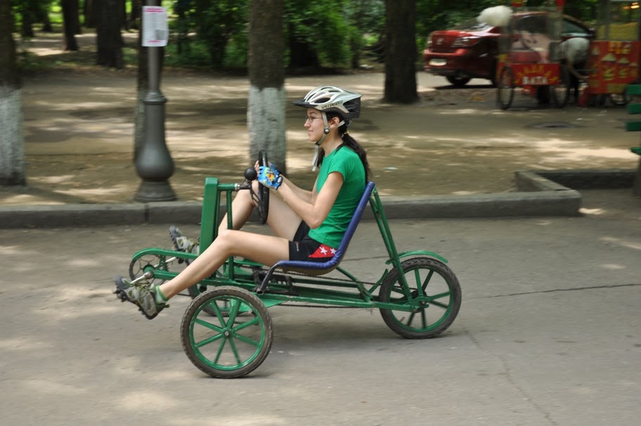

Номер сообщения:#10  Непрочитанное сообщениеДобавлено: Пт дек 03 2010 23:30
всё дело в желании сделать трайк устойчивым к опрокидыванию. для этого надо центр тяжести приблизить к двум колесам. так как туловище пилота наиболее тяжёлое--то его и приближают к двум колесам. вот и получаеться что пилот обычног трайка сидит между двух задних колёс. а обратного меж передних. сделать обратный трайк длиннобазым можно двумя путями. если передний мост поставить перед ногами и потерять устойчивость. или отодвинуть заднее колесо сильно назад и снизить нагрузку на ведущее колесо. если тормоз только на заднем колесе--тромозить будет долго...
Я так понимаю что речь идет про устойчивость к боковому опрокидыванию? Тогда имеет смысл расширить колею, но тут тоже, непонятно почему, большинство моделей имеет минимально малую колею. Второй путь снизить центр тяжести.
глупость.
про ширину веломобилей и влияние её на устойчивость, на основе опыта реальной эксплуатации тамбовских аппаратов можно прочитать:
часть первая,
http://luchistoe.ru/index.php?option=co ... 9&Itemid=1
часть вторая:
http://luchistoe.ru/index.php?option=co ... 1&Itemid=1

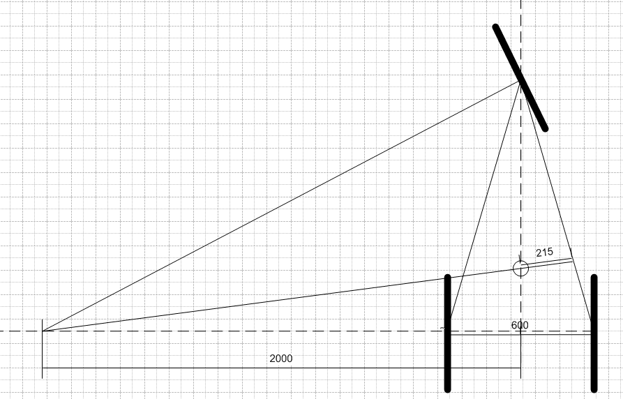

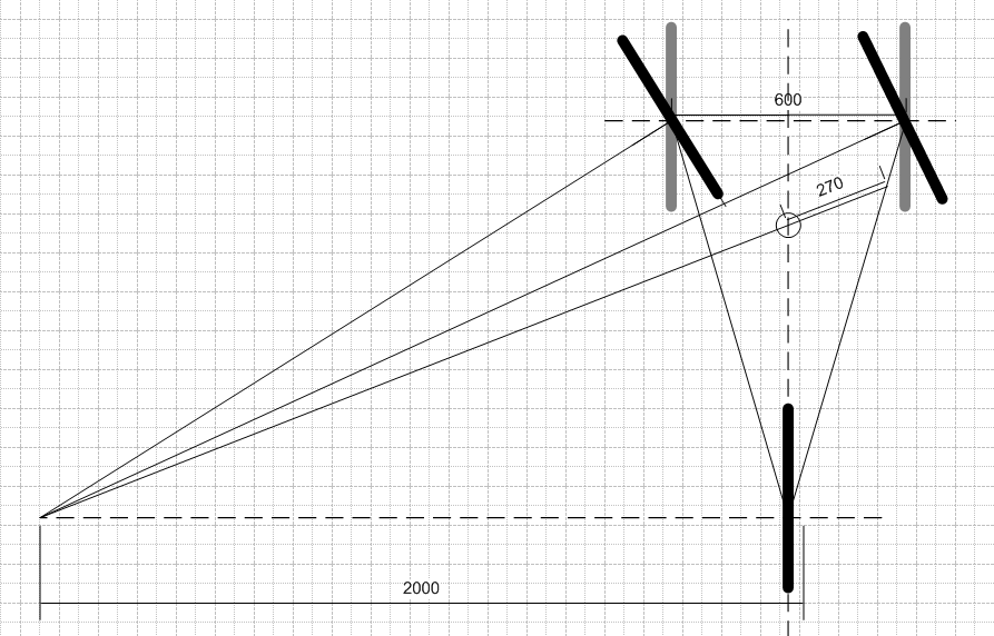

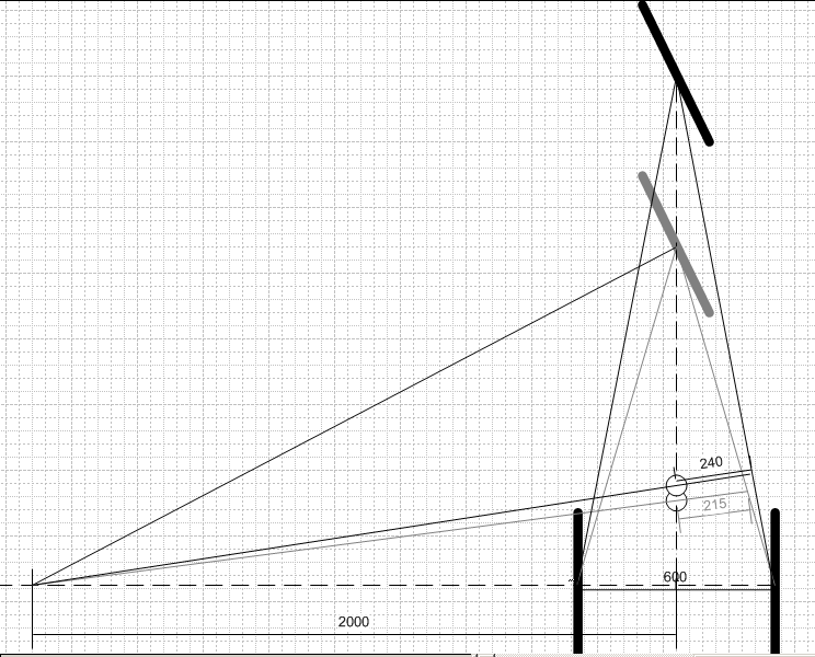

Вернемся к началу обсуждения. Изначально был задан вопрос:
Hot.pepper писал(а):
Вот возник такой вопрос. Трайк нормальной схемы зачастую имеет очень длинную базу, а трайк обратной схемы практически всегда очень короткую. С чем связано? Ведь увеличение базы имеет ряд преимуществ, как то: плавность хода, стабильность на прямой, стабильность на высоких скоростях. А делают базу настолько короткой что передние колеса даже не по краю веломобиля. В чем секрет?
1. На трайках обратной схемы (два передних колеса - поворотные) угол поворота здорово ограничен размерами передних колес и размерами колеи. Слишком широким аппарат не сделать, так как на дороге он будет занимать непомерно много места, поэтому приходится уменьшать базу аппарата, чтобы для достойного поворота не приходилось поворачивать колеса на очень большой угол - иначе можно и штаны покрышками испачкать. Перенос передних колес слишком далеко вперед отрицательно скажется на устойчивости аппарата в повороте - у веломобиля только три колеса и при смещении центра тяжести к заднему колесу пределы устойчивости резко падают.
2. Тадпол-трайки сами по-себе более устойчивы, чем дельты - у последних вектор максимальной боковой нагрузки, проведенной из центра поворота до периметра трайка (по точкам касания земли покрышками) меньше, чем у тадпол-трайков. Иллюстрации, подтверждающие вышесказанное приведены ниже. Тадпол - слева, дельта - справа.
Для того, чтобы дельты в повороте были более устойчивыми, переднее колесе выносят вперед, за каретку, превращая таким образом короткобазную "дельту" в длиннобазную. Максимальный вектор боковой нагрузки за счет увеличения расстояния от центра тяжести до периметра трайка увеличивается:
3. Ну и, конечно, "дельты" более просты в изготовлении, чем "тадполы", потому их и больше. А для некоторого увеличения устойчивости "дельты" удлиняют. Поэтому длинных "дельт" может быть больше, чем коротких "тадполов", хотя, конечно, это не так - просто на разных континентах и разных мобилесообществах получили распространение разные типы трайков.
