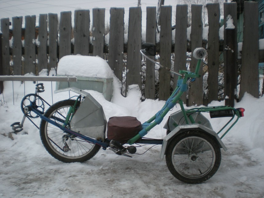

вм хотел давно,но всё не сросталось
ползая по сети напрёл на вас,почитал,посматрел-загорелся однако
вот что у меня получилось
Комментарий к файлу: этот был первый(порезал)
делал чтобы понять оно мне надо

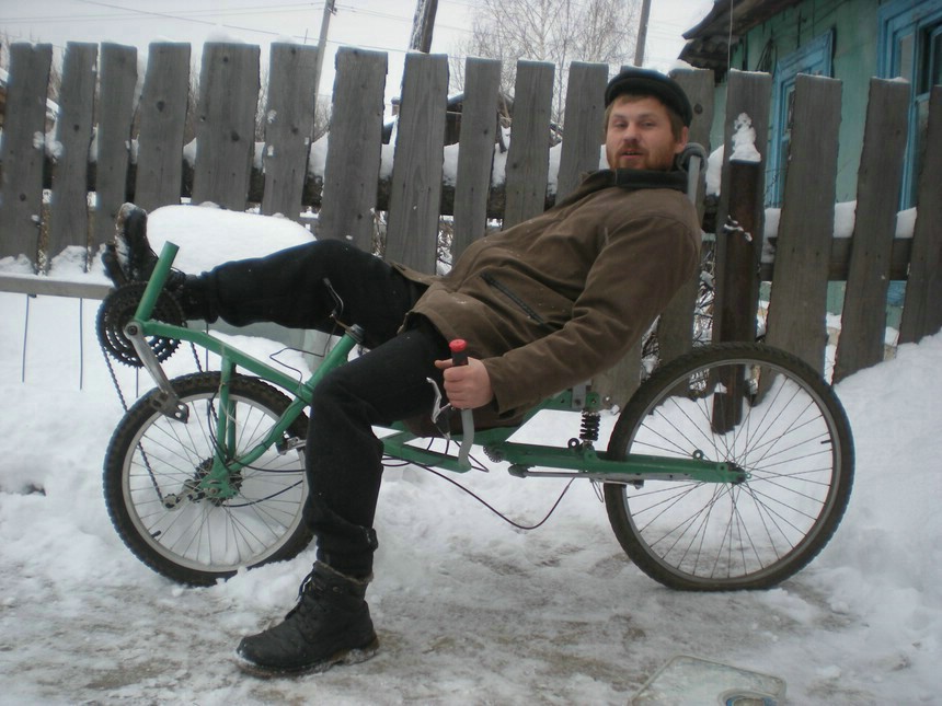

Комментарий к файлу: Денди понравился,только переделал спинку сидения, колёса,богажник

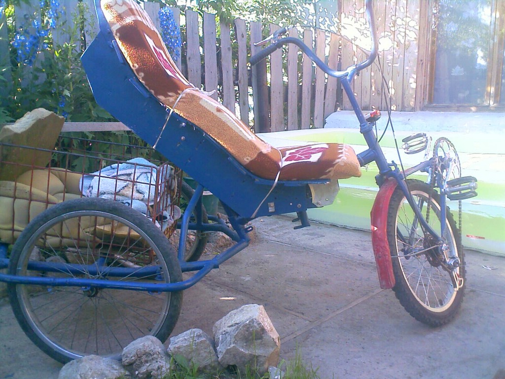

Комментарий к файлу: лигерад опять-же эксперимент,оно мне надо

Вы трайк с нуля сделали, или это денди сильно переделанный?
 Заголовок сообщения: Re: моя техника
Номер сообщения:#3  Непрочитанное сообщениеДобавлено: Вс ноя 28 2010 13:30
Сообщения: 277
Откуда: кунгур.пермский край
Поблагодарили: 52 раз.
лигерад ПИЛОТ,Пилот 2,Шмель
Имя: Михаил
делал с нуля.чертёж из журнала
переднее колесо увидел на сайте.

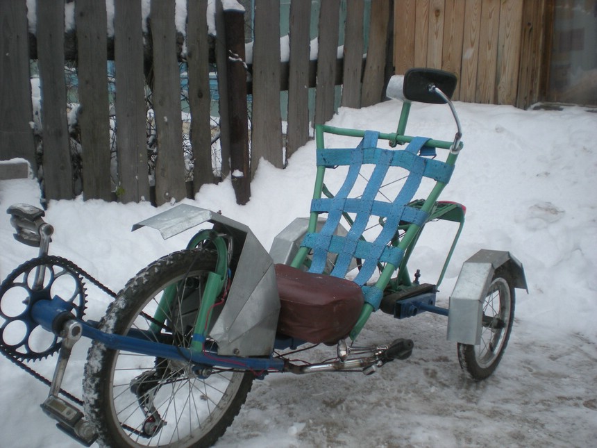

Многие жалуются на потение спины-поставил сетку из ремней

Он--не разборной?(Ден@ди) Ремни с чего?Типа от ручек спортивных сумок?Как они "вытягиваются" со временем?И как закреплены?Есть фото вид в спереди(без человека)?

ремни жосткие,используется в мешках для цемента на ручках.масса 1 тонна

Вижу...обычно под поясницу ложат этакий валик,вы не пробовали "вплести" что то подобное?А верхняя горизонтальная трубка спинки не давит?Центральная полоска я думаю вредна,по медицинским показателям позвоночник лучше держать "на весу",все усилия на мышцы спины и область лопаток.Тоже касается и "под-жопника",район копчика и зона простаты--не должна участвовать в несении нагрузки тела и воспринимать как можно меньше ударов.
Добавлено через 6 минут 42 секунды:
Да и сложно ориентироваться в таком обилии тем...как то с названием нужно определится более конкретно.Например "Кенгурские веломашины"Или отдельно по трайку и лигераду темки...

ремни действительно не наместе.это понял откатав сезон
верхняя труба не мешает её проктически не задеваеш
да и ремни принемают форму спины сидеть очень удобно

Пиши название--я сделаю,или это можно сделать тебе,в 1 посту(режим правка).И все же чуть подробнее о "понял что не на месте",что чувствуется? Дискомфорт,давление,боли?...зачем кому то наступать на теже "грабли"))).Как бы ты сделал это сейчас?Что переделал и изменил.

центральный ремень убрать.количество вертикальных ремней-4,но центральная пара должна находится рядом с позвоночником.
ремни желательно помякче
средний ремень давит на позвонок врайоне поясницы.изменив ремни надеюсь этого избежать

Так у тебя на втором аппарате шикарная спинка из валиков! Наф ремни. Экспериментируй с валиками! Они дают упор на спинные мышцы, не "ломая" позвоночника. Сейчас многие фирмы ставят валики.
А техника твоя понравилась!
Добавлено через 1 минуту 53 секунды:
И решение самодельных "крыльев"-супер!

alex .валики нужны толстые минимум 20мм
уменя стоят 2х9=18мм мало.
спиной чувствуеш дорогу(вибрация)

А вот по ширине ремней есть свои "выводы"?Оптимальная ширина,может с более узких было б и не плохо?Что спина "рассказывала"?И какой "шаг" думаешь был бы оптимальным в этой "шнуровке"? Есть где то видел сайт ...ну 1001 способ завязывание шнурков...такие разнообразные варианты плетений есть...

Палыч,ширина ремней меня устраивает ,помякче-да.по поваду - уже,думаю будет лёгкое врезание в спину.НО ,совреминем,ремни примут оптимальную форму(вытянутся)горизонтальный шаг-почаще.Оптимально 6 штук.для моего
Ну шнуровка...да вроде хорошо

на 1-из фанеры.С верху поролон в ткани
Очень не понравилось-жутко потеет спина
имея 3 варианта спинки сидения пришол к вываду:
ремни или ткань-сетка хорошо для прогулочных-сетка принимает форму спины,раслабленный комфорт
валики или перфорированная спинка хорошо для спортивно-скоростных машин-проветривание и хороший упор для спины
поролон или пенка-в холодное время года
