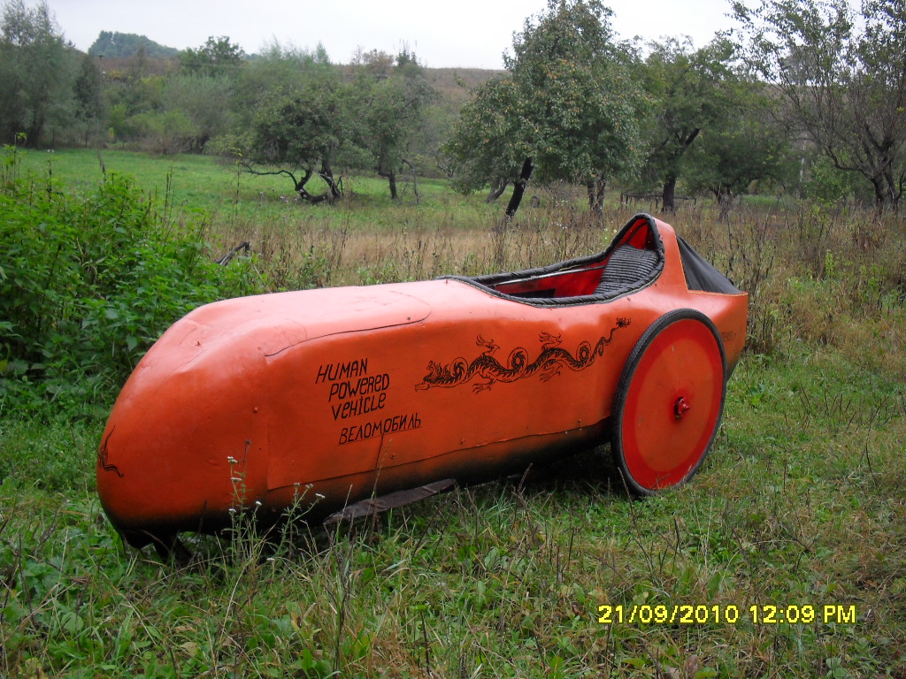

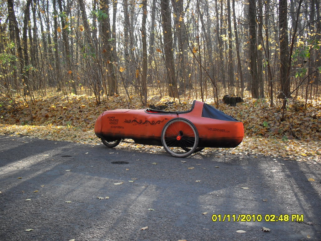

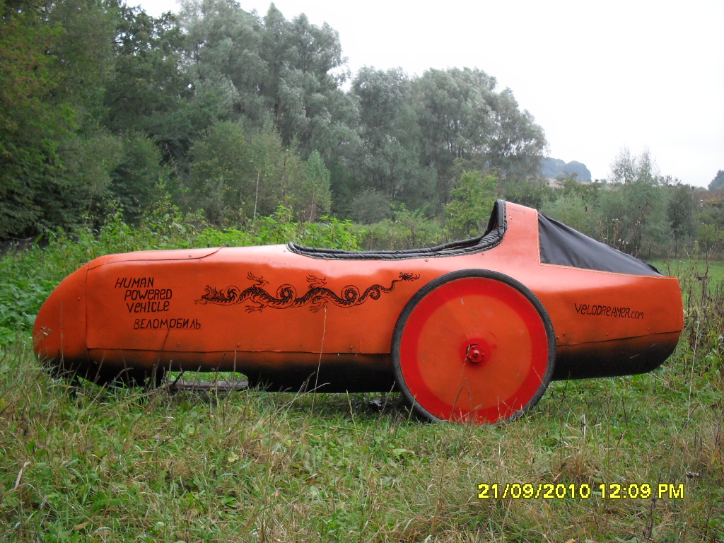

Автор: Алексей Ганшин
Категория: Одноместные,трёх и более колёсные
Год создания:2010
Тип транспортного средства: Всепогодный веломобиль
Основное назначение: Повседневная езда при любой погоде
Передняя подвеска: Вилка TopGun
Задняя подвеска:
Зависимая (общий маятник на пружине)
Переднее колесо: 20 дюймов
Задние колеса: 28 дюймов
Колея: 63 см
Высота сидения в нижней точке: 32 см
Рулевое колесо: переднее через тягу. Руль типа "Аватар"
Рама: Хребтовая
Материал рамы: круглая труба 48*1.2
Масса: 40 кг
Тип трансмиссии и наличие передач: цепная, 21 передача
Размеры:
Длинна: 290 см,
Ширина: 74 см,
Высота: 90 см,
Особенности, отличительные черты транспортного средства: Всепогодный веломобиль на основе дальтатрайка с приводом на оба задних колеса через трещёточную развязку. Имеет хорошую проходимость по грязи и траве. Стеклопластиковый корпус защищает от непогоды.
Плюсы:
Всепогодность
Минусы:
Большой вес, грубая подвеска, сложность конструкции, большая стоимость, относительно небольшая скорость (крейсерская не более 25 км\ч, максиальная – 47 км\ч), высокий уровень шума, отсутствие задних тормозов.
Текстовое описание, пройденный путь, доп.информация и т.п.:
Несмотря на все усилия этот веломобиль так и не получился скоростным, но зато я научился делать лёгкие обтекатели. Полный комплект обтекателя «Дракон-2» весит всего 9 кг, вес шасси – 31 кг.
Выставляю его на конкурс по тому что он получился красивым. Но сам я не считаю его удачным.
Ссылка на фотогалерею: http://www.velodreamer.com/vm23.html
Ссылки на видео:
http://www.youtube.com/watch?v=J4YuNVkht08
http://www.youtube.com/watch?v=TX8RxZzW7XQ – веломобильный фестиваль
