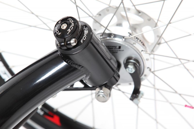

Считаю, что на сегодняшний день одним из лучших решений при конструировании поворотных кулаков является использование рулевого стакана с опорно-упорными подшипниками. max_1287478365.jpg
Конструкция задней подвески классическая, на двух подшипниках. Позже выложу детальные фото...

Как думаете, через сколько км русских дорог и бездорожья она вытерпит 170-200?
 Заголовок сообщения: Re: ПоворотныеКулакиВеломобиля с передними управлямыми колёс
Номер сообщения:#13  Непрочитанное сообщениеДобавлено: Пн ноя 22 2010 21:00
Вариант Виктора достаточно прочен.

Простите, но ось, вроде М8!!!!!

Мда-с-с!
Ну что сказать автору.
Моё искреннее восхищение.
Правда, к моему глубочайшему сожалению, первоначально, прежде чем прилепить буржуйскую фотку он поленился почитать материалы сайта, и того, на котором он пишет и того, на котором пишет автор.
Именно такое решение применялось на питерских веломобилях минимум с 1987, а с 1995 года и на Тамбовских веломобилях.
Это материалы 3 и 4 части цикла.
Фото тамбовских аппаратов с подобными поворотными кулаками.
На велосипедах выдерживает достаточно долго, хорошие рулевые стоят годами, а если учесть, что на трайках нагрузки распределяются на два таких узла, то срок работы минимум лет пять а то и все десять в зависимости от качества и эксплуатации.

Вы знаете, буржуйское не значит плохое. В некоторых вопросах у них можно и даже нужно учиться...
