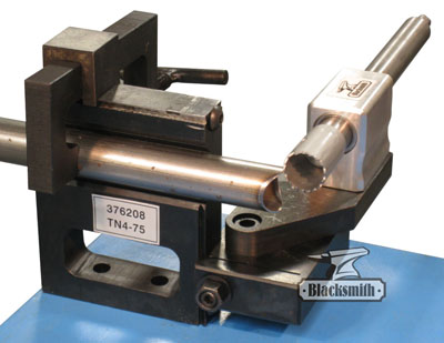

видео приспособлений для резки труб. http://ska-buggy.ru/?p=798#more-798
 Заголовок сообщения: Re: Просто различные фото станков, которые можно использоват
Номер сообщения:#3  Непрочитанное сообщениеДобавлено: Вс дек 18 2011 02:45
Это приспособление продаётся ? или это исклюзив?
Номер сообщения:#4  Непрочитанное сообщениеДобавлено: Вс дек 18 2011 02:53
так это наверно придёться самому сделать...

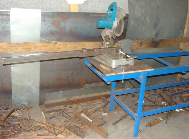

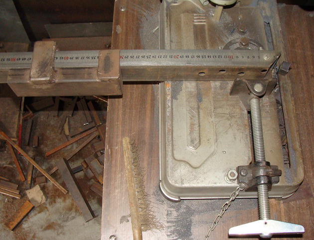

ДОРАБОТКА: Линейка и подвижный ограничитель на отрезной станок.
Позволяют делать одинаковые заготовки с точностью до 0,1мм по длине.

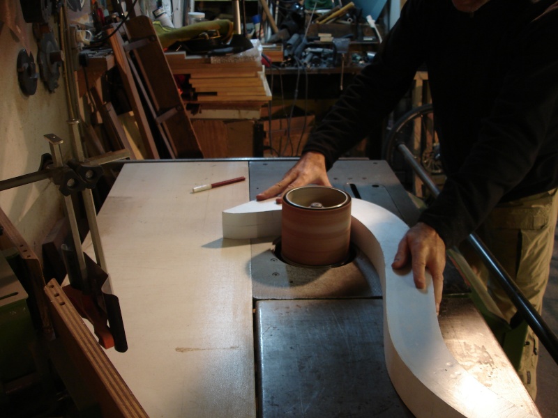

На выставке "Металлообработка-2011" мне на стенде компании Fein сказали, что для шлифовки закруглений лучше использовать ленточно- шлифовальные машины. При мне делали трубу диаметром около 50 мм - 30 секунд и закругленный торец готов.
Станок у них не маленький: http://fein.diamondtool.ru/index.php?page_id=221
Но своими руками можно сделать похожее из ЛШМ. Нужно только выточить валики под диаметры необходимых скруглений.

мне кажется что для домашних условий лучше попробовать сделать подобие лентошлифольный станок.наждак уже готовый всегда можно купить .... да и сам станок имеет более широкое применение..

а на каждый диаметр трубы (а их может быть с десяток и более) нужен свой валик, не говоря уже о малых диаметрах. да и сама смена валика это не замена сверла. такой агрегат в тему только когда большая серия. а для хобийности попроще нужно

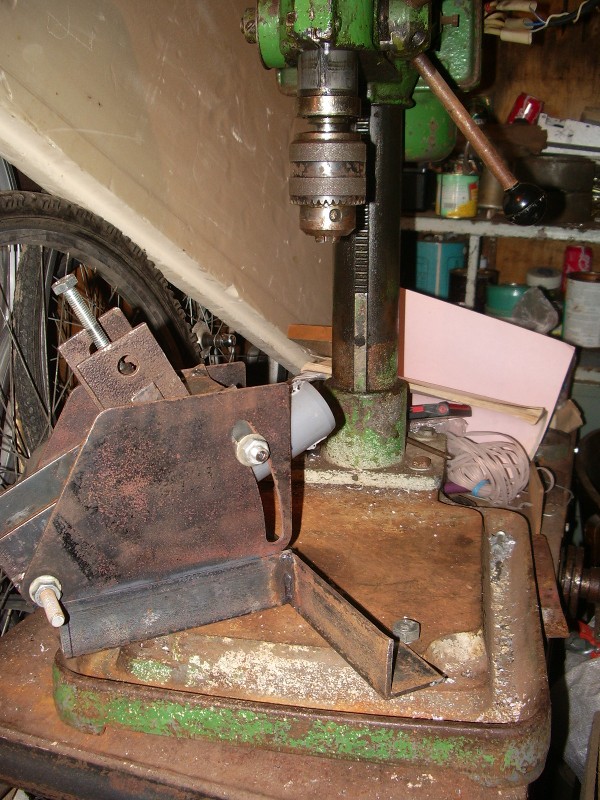

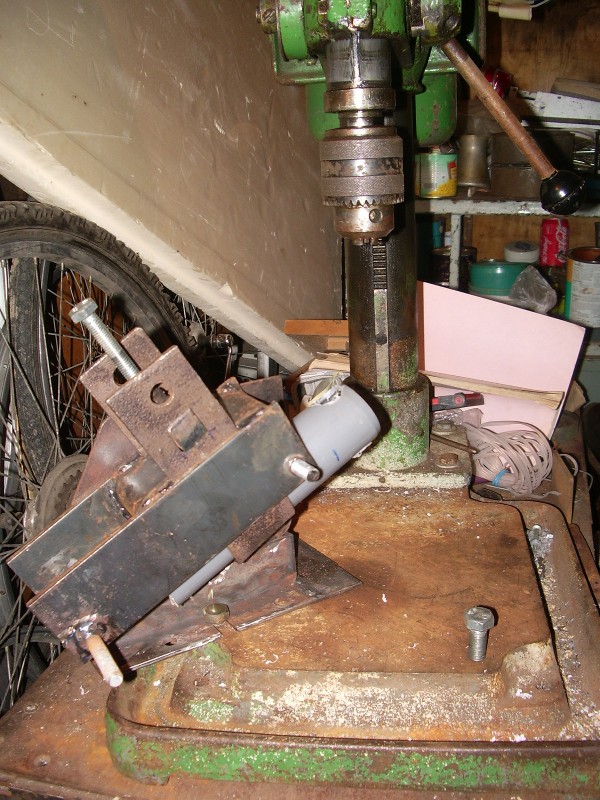

Вдохновился картинкой туземной, да еще наличием двух одинаковых пластиночек с дугообразными вырезами и сверлилкой - слепил штуковину. Фанину пластиковую коронка Ф22 прошла на ура. А вот на трубе такого же диаметра патрон слез с конуса :( На чипмейкере рекомендуют сажать патрон на спирт с канифолью или же греть предварительно - надо пробовать. Вариант нарезать резьбу в конусе - трудоемок. Еще мб какие есть способы зафиксировать? Со скоростью вращения - тоже есть подозрения, что не все правильно - только вот шильдик на движке стерся - обороты непонятно какие выдает.

Если там такие сильные вибрации, то нужен фрезерный станок. У сверлильного подшипники долго не выдержат. Так что надо не патрон крепить, а вибрации уменьшать, например зубья на коронке сделать меньше по высоте и больше по количеству. А также центровку коронки улучшить, они обычно весьма криво сидят относительно центрального стержня.

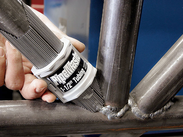

о! класная приспасоба для тех кто не владеет компьютером, просто копирует необходимый контур подрезки трубы.
Добавлено через 1 час 36 минут 40 секунд:
и еще трубогибчик из гидравлического домкрта

Такое ощущение, что народ трубы тысячами нарезает... Нафига все эти станки для штучных изделий?! Главное - сделать более-менее точный трафарет под нужный диаметр, затем обрисовать контур чёрным маркером и аккуратно так зачистной болгарочкой снять лишний металл под выемку. Дёшево и сердито. А главное - быстро и достаточно качественно. Уж сколько таким образом разнокалиберных труб нарезал!
