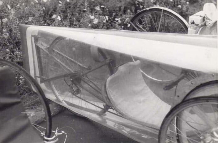

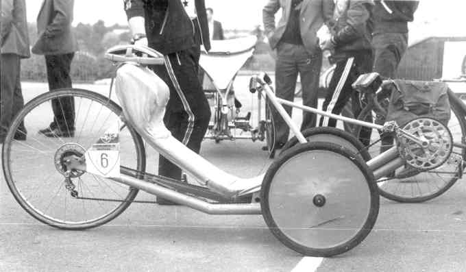

Пополняю свой архив. Нашел старые фото по узлам. Выкладываю за несколько раз. Возможно уже некоторые были.

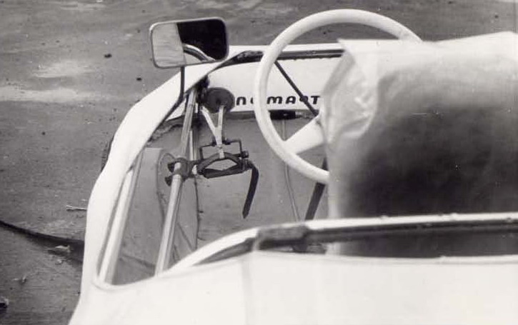

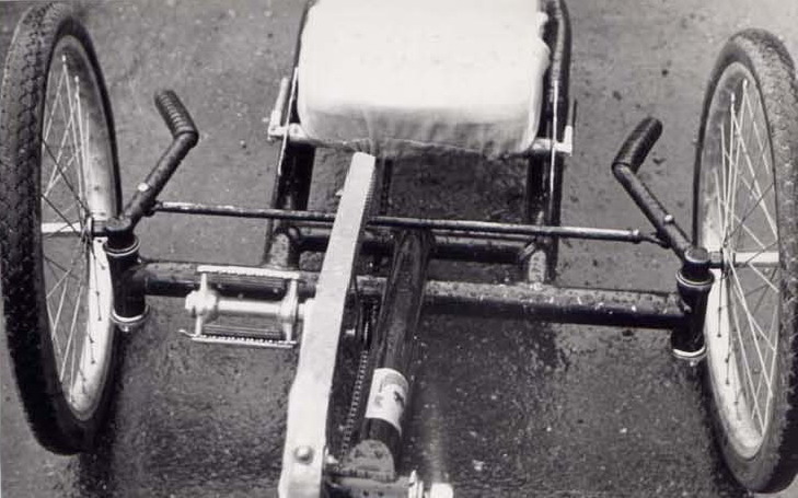

Первым будет Дашевский. Фото с "зонтиком " это его трайк на фестивале в Николаеве.
Остальные это в Полтаве. На трайке можно было менять переднюю колею. Для гонки по городу колею расширял, а для скоростного заезда суживал, чтобы помещались колеса в кузов. На фото видно как устроен кузов из пленки "Астролона". Трайк почти тот же что и в Николаеве, с небольшими переделками. Обратите внимание на эволюцию зонтика.

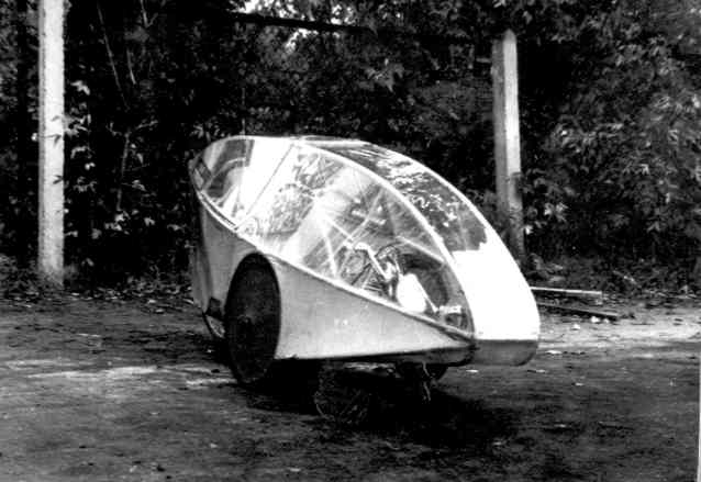

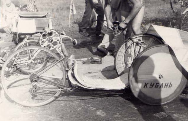

Теперь Галкин и Кудрявцев.

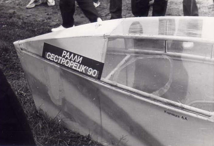

Я не знаю их распределения ролей, поэтому пишу обоих. Мне посчастливилось общаться с ними обоими. Очень классные ребята.

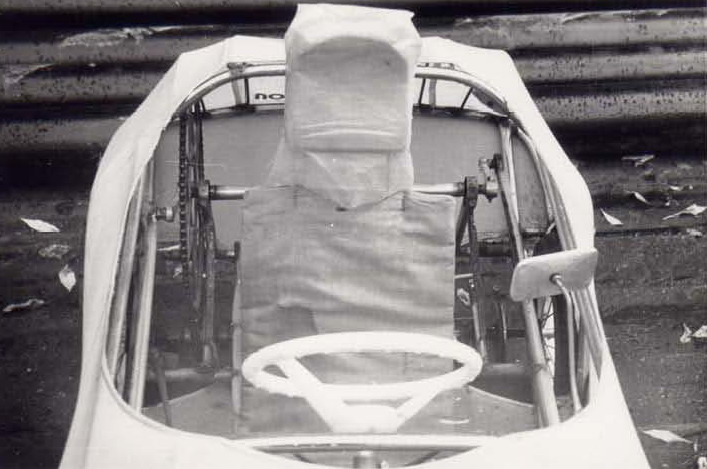

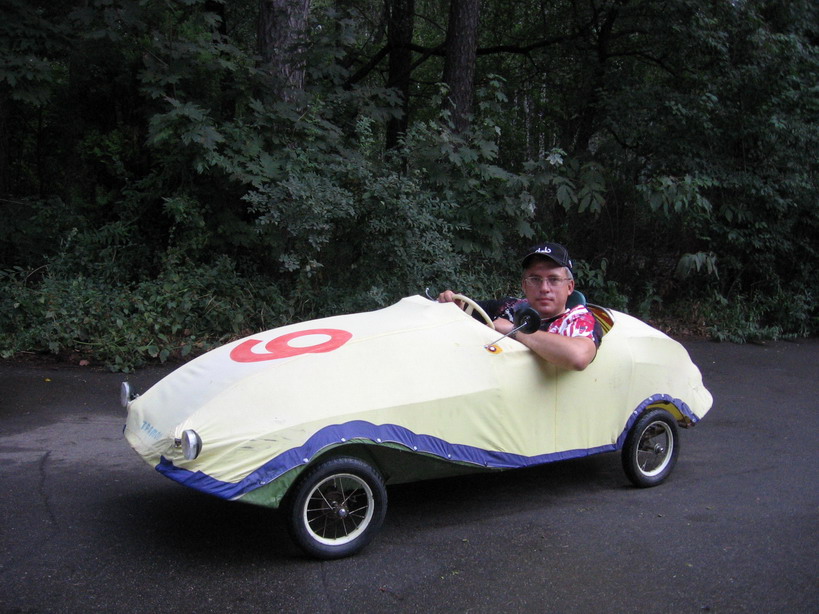

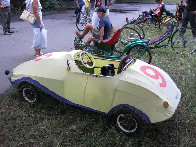

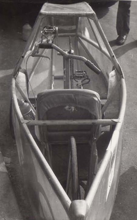

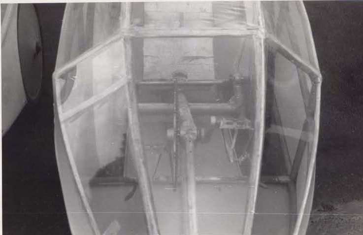

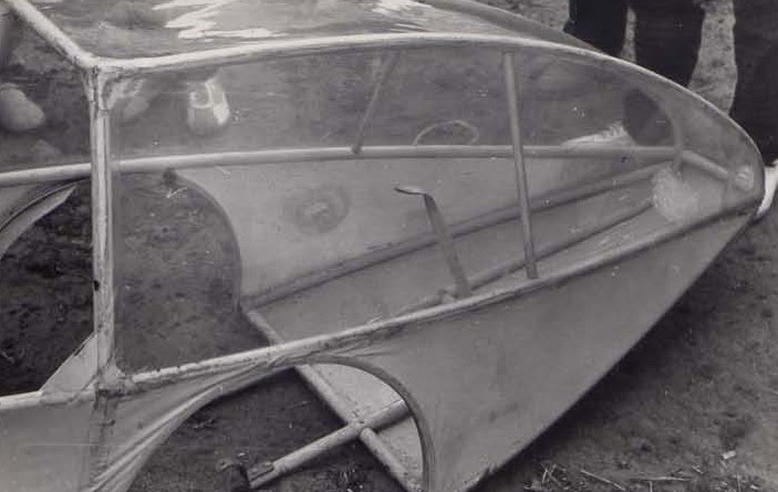

Мне понравился этот трайк. Кузов сделан из термоусадочной пленки (чертежная калька, утюг), каркас из ал. труб. Дна нет, зато так можно ехать задним ходом. Колпак полностью съемный, получаем кабриолет. Стекло из той же пленки. Хорошо ремонтируется при пробое.

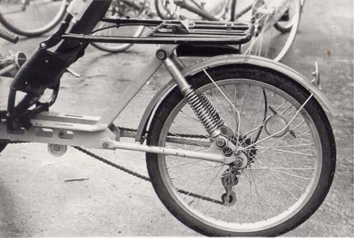

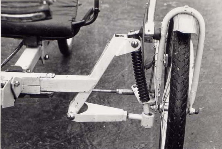

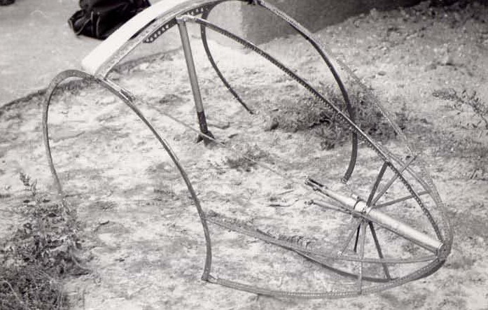

Добавил. Складной трайк с амортизаторами по кругу.

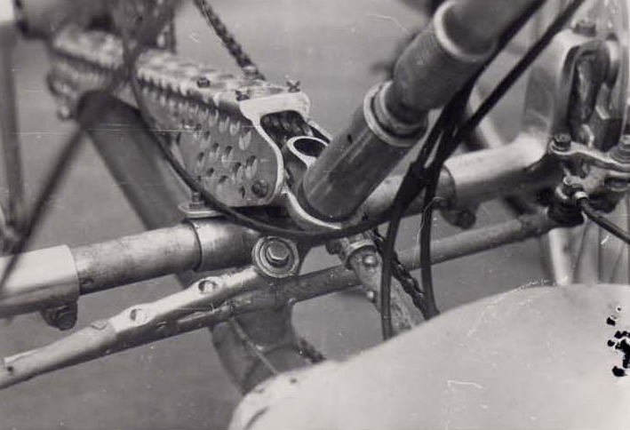

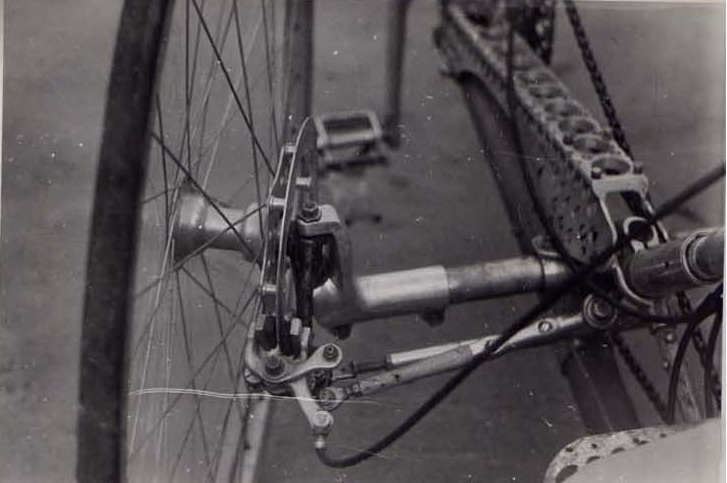

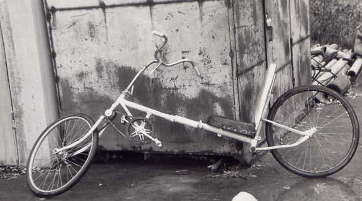

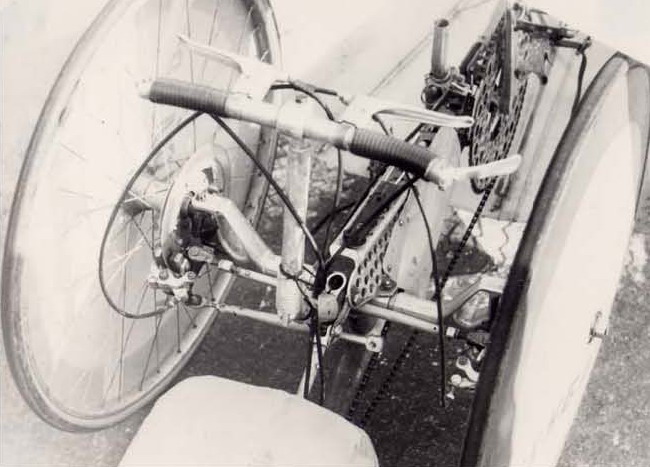

Добавил. Длинобазник с приводом на переднее колесо. Привод напоминает принцип кардана. Сделан из стандартного подшипника. Точнее уже не помню. Катался. Оооочень понравилось. И дорогу держит отлично и ехать можно с первого раза. С этого веломобиля я стал засматриваться на одноколейные.

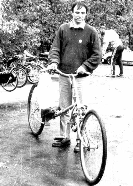

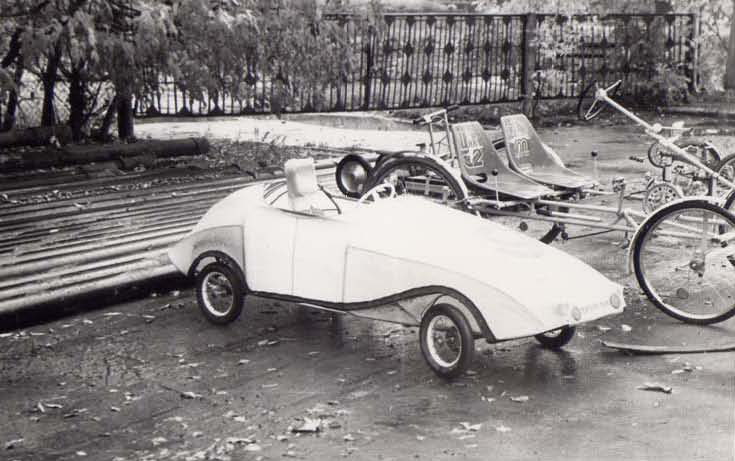

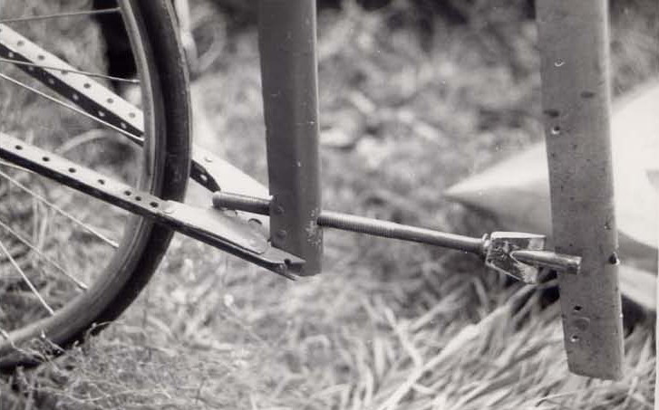

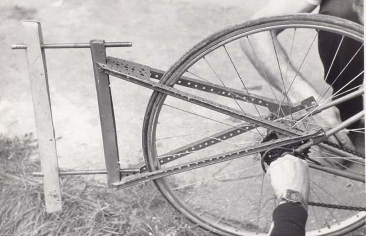

Фестиваль в Полтаве. Машинка с линейным приводом. На фото хорошо виден принцип привода. Бегает шустро. Катался уже на удлененной варсии (хозяин Крахмалев И.И.)
Комментарий к файлу: Дашевский.
Комментарий к файлу: Галкин.
Комментарий к файлу: Галкин. Трайк для проката и продажи.
Комментарий к файлу: Галкин. Без кузова.

Комментарий к файлу: Складной.
Комментарий к файлу: С передним приводом

Комментарий к файлу: Линейный привод в Полтаве.
Комментарий к файлу: Линейный привод но уже машинка в Харькове.

спасибо . очень интересно смотреть . особенно заинтересовал длиннобазый лигерад с передним приводом. возникает вопрос --там крестовина есть?
